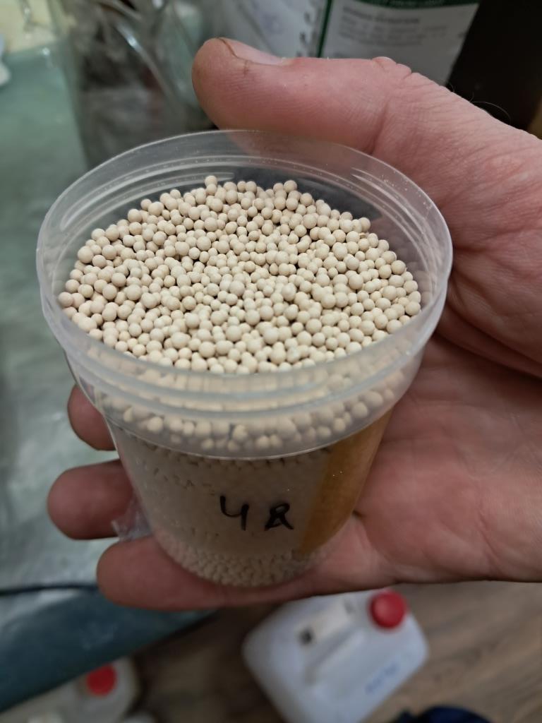

PostPosted: 19 Sep 2024 13:37
Posts: 69119
Мой друг использует это для перегонки (прямо в момент, когда были сделаны фото).
Вопрос: зачем?
PostPosted: 19 Sep 2024 14:06
Posts: 2370
Осушитель?
PostPosted: 19 Sep 2024 16:52
Posts: 69119
moonshine43 wrote:
Осушитель?
Обычно цеолиты 4 А используются для осушения растворителей, но не в этом случае. Перегоняется вода.
PostPosted: 19 Sep 2024 18:42
Posts: 7055
кипятильные камешки?
PostPosted: 19 Sep 2024 19:44
Posts: 69119
Да. Один такой шарик на маленькую перегонную колбу с водным раствором - вместо кипелки. Без него идет проброс и дистиллят окрашивается в розовый цвет.
