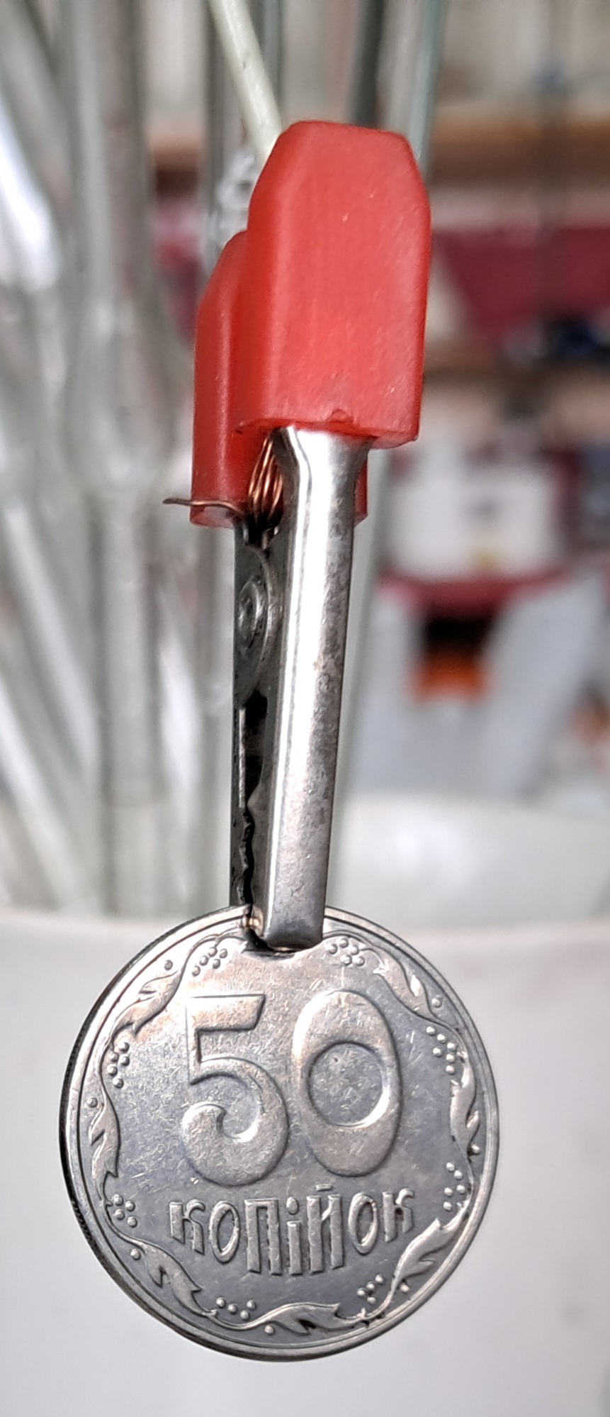

Под рукой не оказалось приличного изделия из черной стали, которое бы не требовало длительной механической чистки. Не оказалось и магнита для проверки. Попросил у коллеги. Тот нашел лист, покрашенный с одной стороны и ржавый с другой. Рассердился, но не стал скандалить, а сказал нейтральную фразу и ушел. Продолжил поиски в своей лабе - там и вспомнил о монетах из алюминиевой бронзы. К счастью, одна монета 50 копеек оказалась в кошельке.
Пост коллеги Antabu тогда еще не прочитал (смотреть форум физически не было времени). Взвешивать монету не стал, поскольку понял, что цвет поверхности все покажет. С монтажом (креплением) пластинок из нержавейки было много проблем (поскольку электролит едкий - солянка ест многое, а потом эти металлы контактов и креплений будут в электролите). Коллега приспособил титановую проволоку. В этот раз я не стал "заморачиваться" и просто зажал монету "крокодильчиком".
Протер монету ацетоном. Потом хотел протравить солянкой - для этой цели взял бутылку, которая была под вопросом. Кислота оказалась даже бесцветной, но когда налил в чистый. казалось бы, стакан она стала красной. Ничего - для травления подойдет. Когда опустил монету - кислота почти сразу стала желтой (цвет хлоридного комплекса меди). Вынул, помыл, закрепил в стакане с никелевым анодом и никелем Уотта. Принял, что площадь монеты 1 см2 (на самом деле - в несколько раз больше) - прикинул силу тока. А как ее выставить? С этим блоком питания я еще не работал (его принес и регулировал коллега, сейчас я на него был сердитый, поэтому не позвал, хотя и надеялся, что он придет). Выставил 0.1 А (что много), подключил контакты. Все включено, блок работает, время идет, а цвет монеты не меняется: как был желтым, так и остается. Даже дефектное покрытие не образуется.
Не работает.
Через несколько минут заметил, что я забыл включить один из тумблеров на блоке. Монета стала белеть очень быстро. И, что оказалось для меня сюрпризом, - с обратной стороны тоже. Пытаясь поднять напряжение, поднял и ток. Временами - до 1.5 А (такой ток по ГОСТ полагался для 1 дм2, а не для несколько см2). Монета затянулась блестящим никелем. Вынул, высушил фильтровальной бумагой. Попробовал стереть пальцем. Блеск уменьшился, но металл не стерся.
Пошел подарил коллеге. Он тем временем нашел несколько перспективных железяк, которые притягиваются магнитом. Завтра попробую обезжирить, протравить 10% HCl без уротропина (был, но не помню, где) и опустить в ванну.

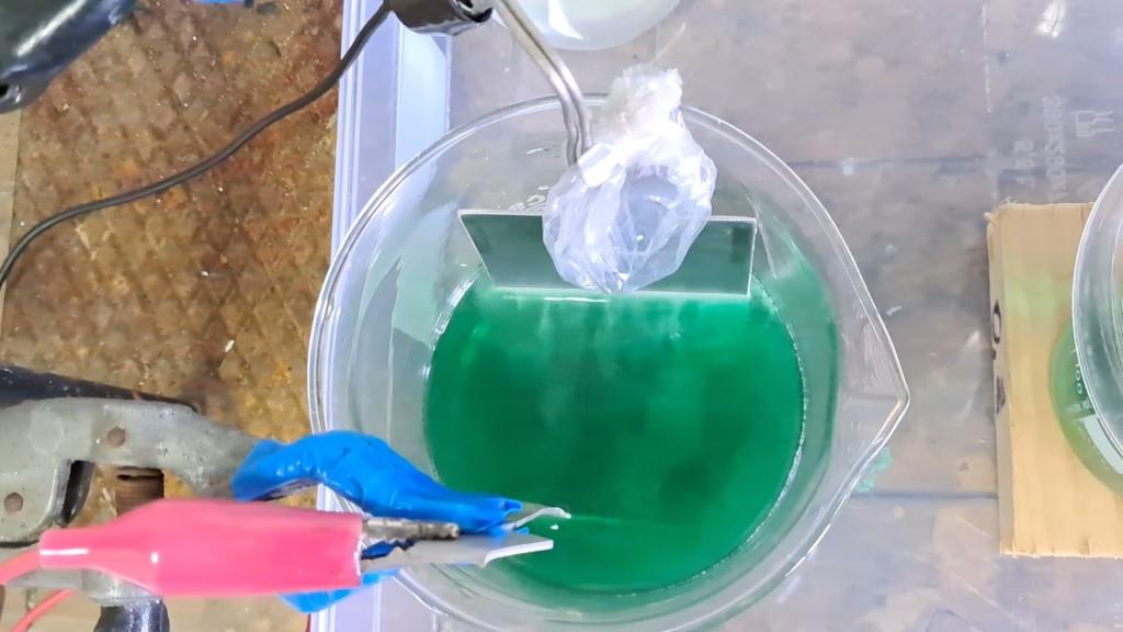

Hello again, electroplating. Nickel plating of stainless steel... in analytical chemistry laboratory
И снова здравствуй, гальваника. Никелирование нержавеющей стали... в лаборатории аналитической химии
Wood's nickel strike - part 1 / Ванна никель страйк
http://chemistry-chemists.com/N1_2025/C ... -L1-1.html

В некоторых руководствах рекомендуют деталь перед подачей тока выдержать в электролите до часа.
Однако, при этом возможно загрязнение электролита железом.

Нашел статью, там изделие предварительно обрабатывали в соляной кислоте 1 : 1, потом помещали в эту ванну.
