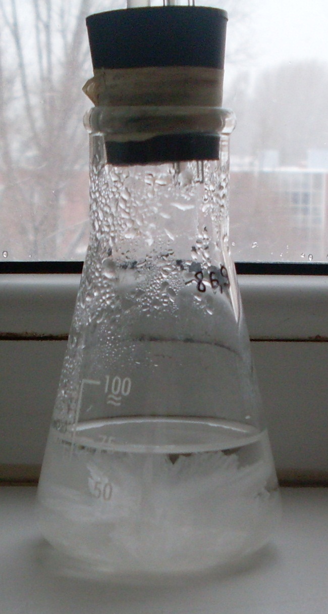

Получение фталевой кислоты из бифталата калия и серной кислоты.
Тренировка на малом количестве (выход - 94 %):
