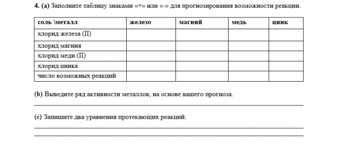

Здравствуйте! Помогите, пожалуйста!

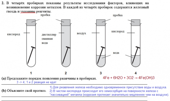

Уже наверное не актуально, но все же.

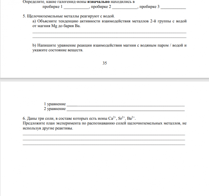

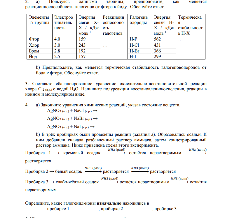

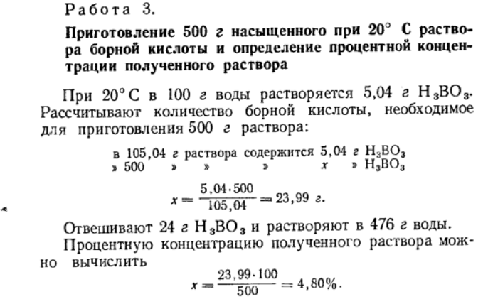

PostPosted: 08 Aug 2024 18:58
Joined: 26 Jun 2023 14:42
Posts: 252
Откуда тут 105,04?
 Post subject: Re: Решаем задачи по НЕОРГАНИЧЕСКОЙ ХИМИИ
PostPosted: 08 Aug 2024 21:36
Posts: 69035
100 + 5.04 = 105.04
