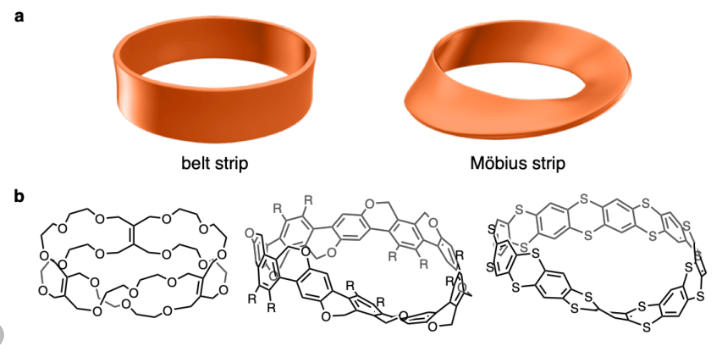

Posts: 69341
Молекула в форме ленты Мебиуса

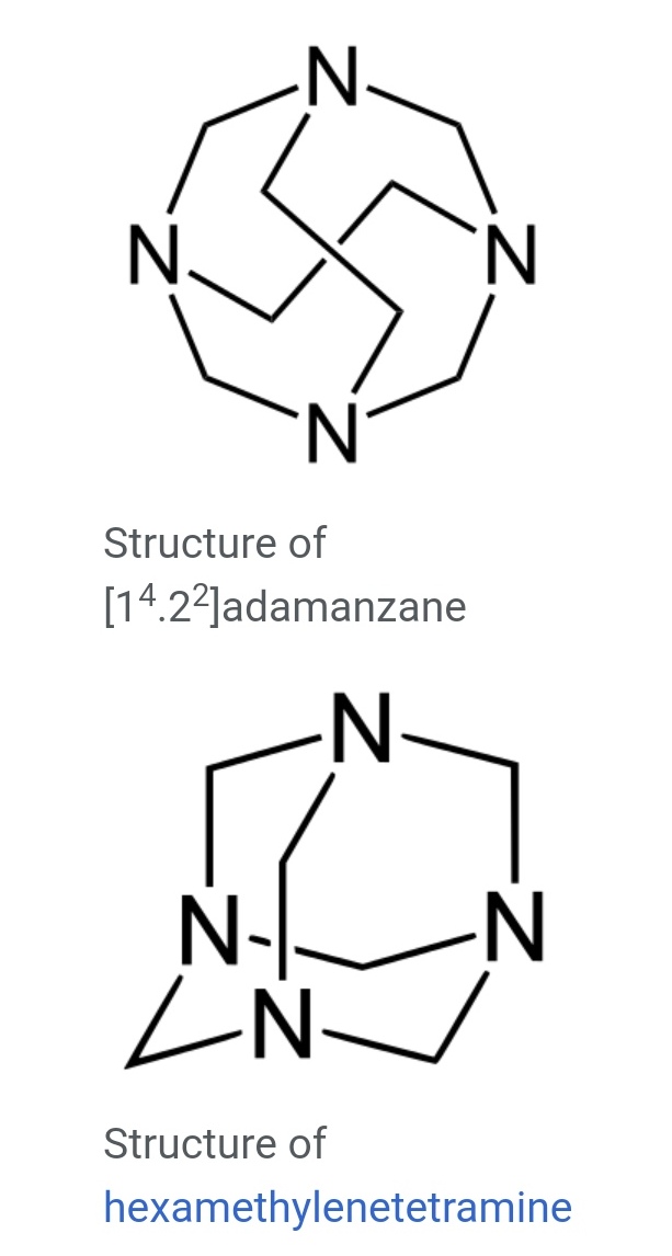

Неполиткорректные амины:
File comment: Structure of [14.22]adamanzane
Адаманзаны (от адамантан и азо-) — каркасные трициклические тетрамины, в которых четыре мостиковых атома азота соединены шестью алкильными цепями. Формально адаманзаны являются гомологами гексаметилентетрамина (тетраазаадамантана), в которых атомы азота расположены в вершинах тетраэдра, а алкильные цепи — вдоль его ребер.
File comment: Адаманзаны
Особенностью высших адаманзанов является их суперосновность: если первый член ряда — гекасаметилентетрамин — малоосновен (pKa 5.13) из-за того, что неподеленные электронные пары атомов азота направлены наружу, то в случае [26]адаманзана (гексаэтилентетрамина) в силу его конформации свободные электронные пары направлены внутрь полости каркаса и вследствие этого протон связывается в полости каркаса настолько прочно, что до сих пор (2012 г.) [26]- и [32.24]адаманзаны в виде свободных состояний выделить не удалось.
Такая прочность связывания протона в полости [26]адаманзана позволила синтезировать комплексный натрид водорода [H+[26]адаманзан]•Na-, формально являющийся комплексом гидрида натрия с «обращенной полярностью» H+Na-; это соединение кристаллизуется в виде золотистых кристаллов, стабильных до −25 °C и устойчивых к действию раствора натрия в жидком аммиаке
это соединение упоминалось несколькими постами выше

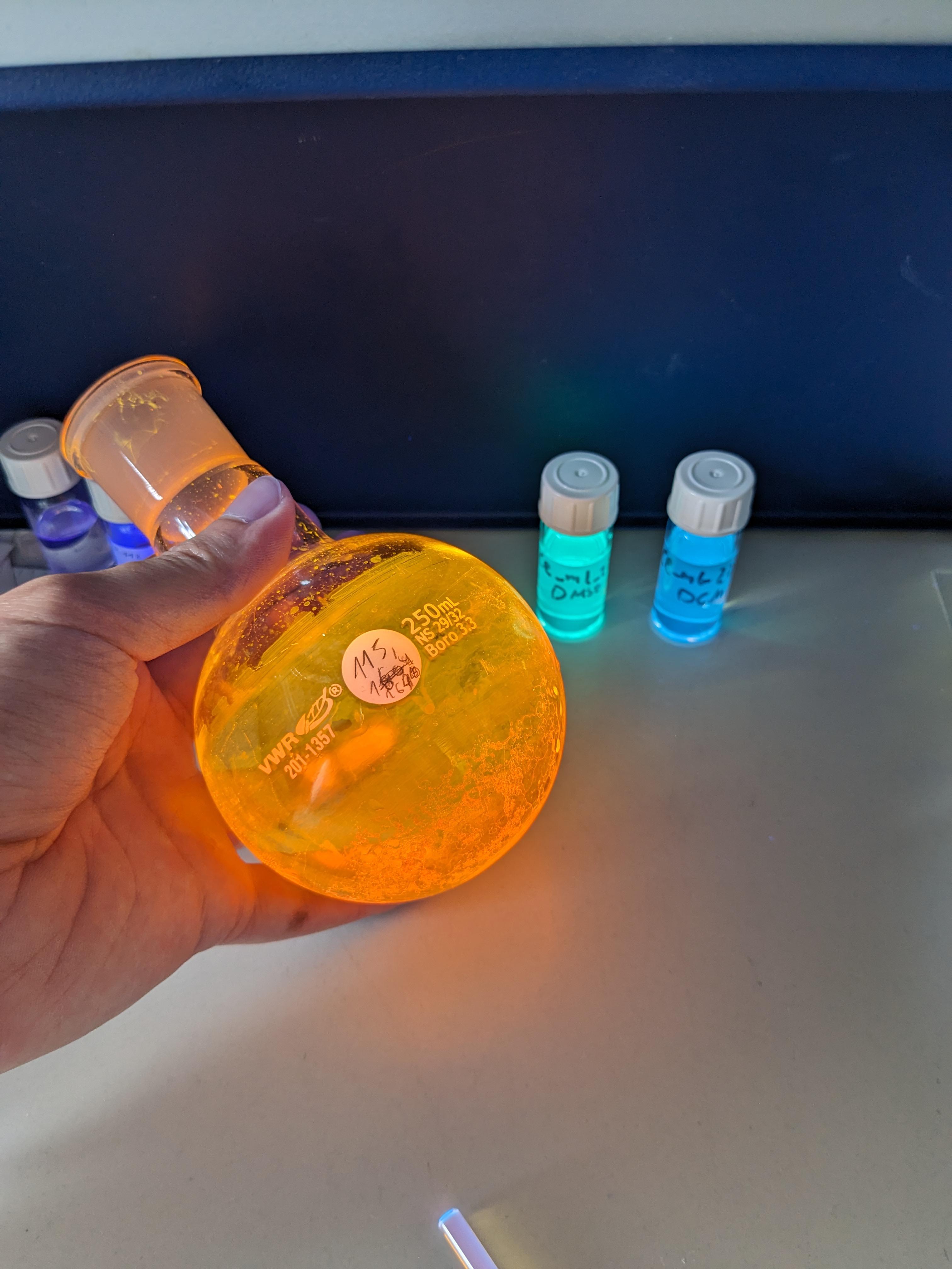

I just love fluorescence (In the vials in the back show the same compound in DMSO and DCM)
Its an Azaborine PAH i made in my bachelors thesis. I made several with different substitution patterns and this one had the best fluorescence
