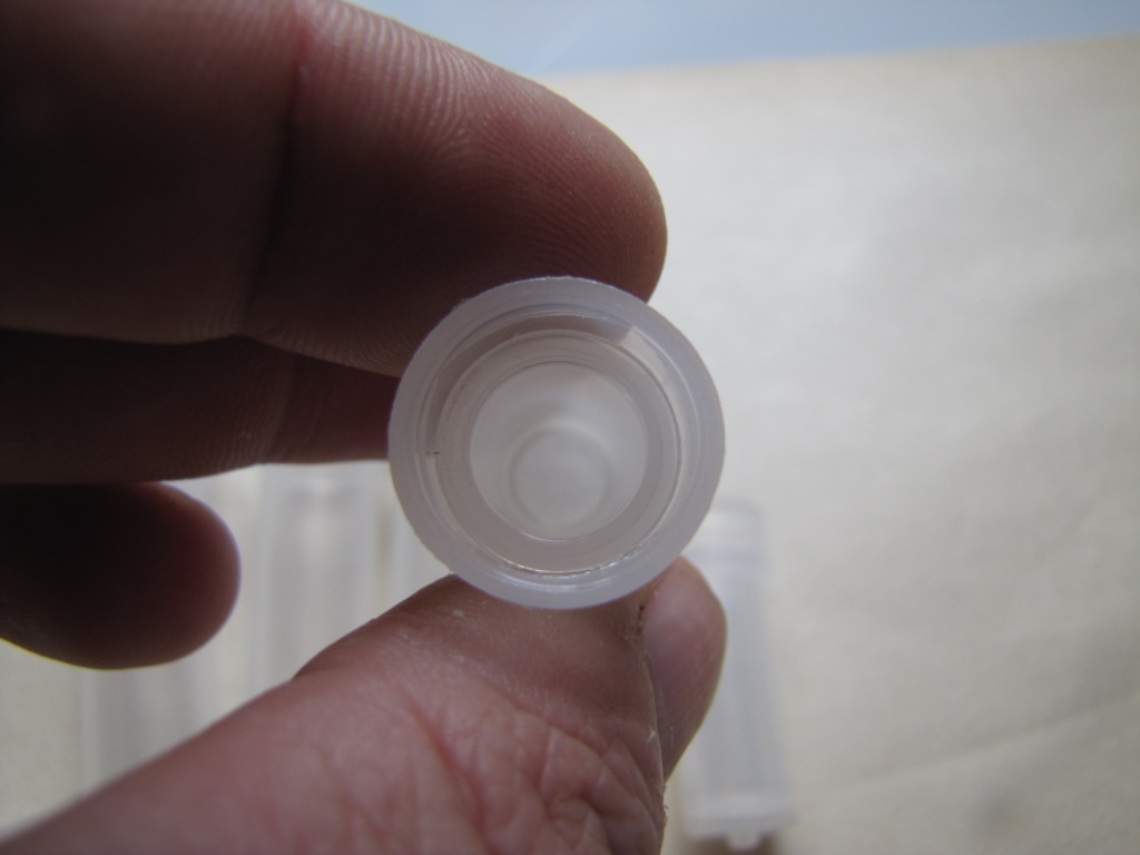

Some crude p-dimethylaminobenzaldehyde
https://www.reddit.com/r/chemistry/comments/135x0fg/some_crude_pdimethylaminobenzaldehyde_which_we/
 Post subject: Re: Фильтрование. Центрифугирование
PostPosted: 03 May 2023 21:28
Posts: 7052
Когда-то на работе фильтровал его на 25 л нутч-фильтре
Получали тоже по реакции
Code:
https://ru.wikipedia.org/wiki/Реакция_Вильсмейера_—_Хаака
в 50 л реакторе.
Что интересно, параллельно в той же лаборатории получали соли гидразина, на который диметиламинобензальдегид является реактивом. Везде, где эти вещества встречались, были кровавые алые потеки.
