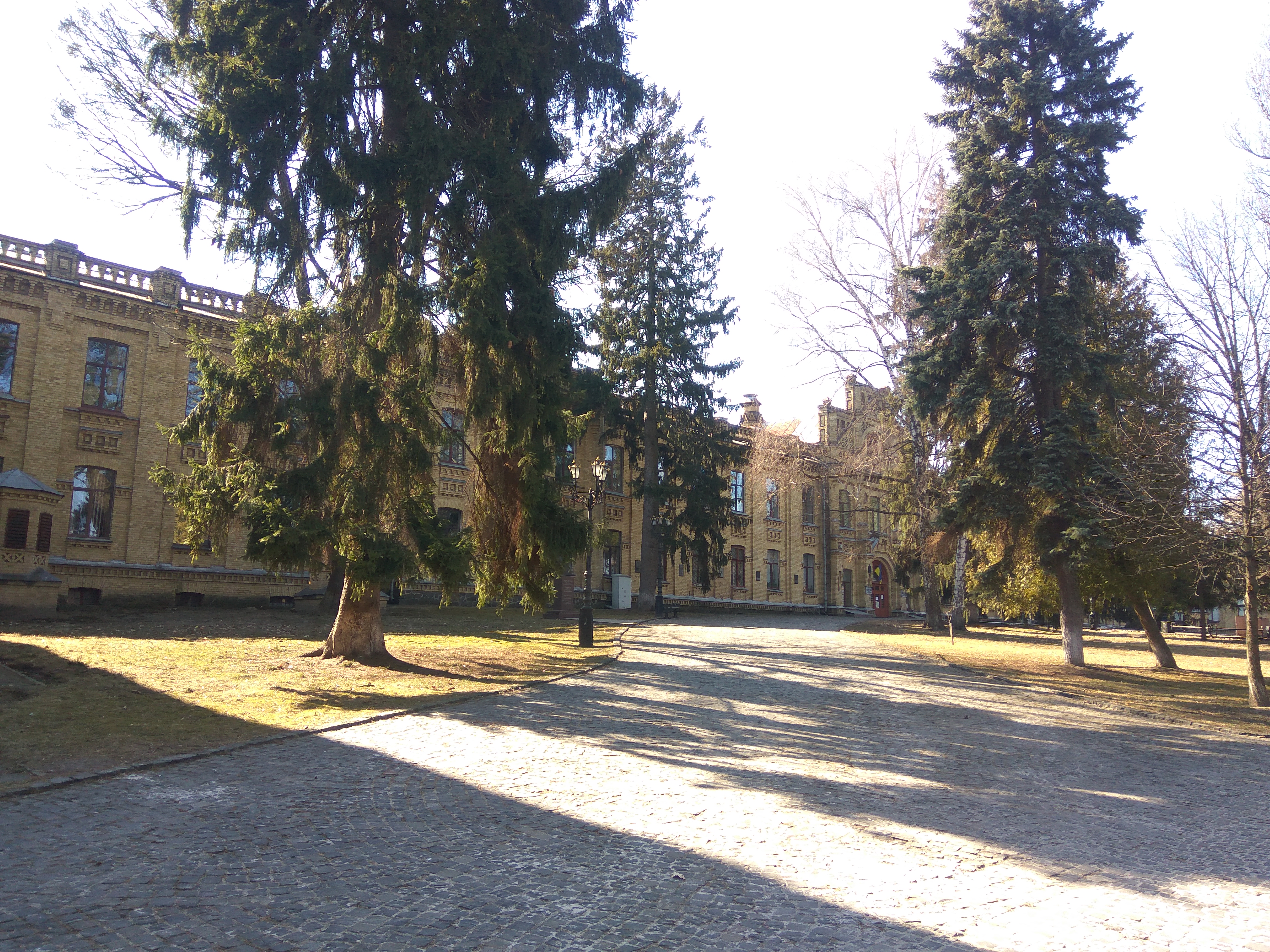

Когда б я еще проведал родной факультет, если бы не война?
Химтех КПИ

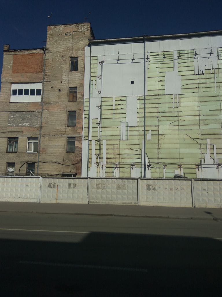

Хладокомбинат, где я работал микробиологом
Потом - завод РИАП (реактивы и аналитические препараты), его я фотографировать не стал (надоел, как горькая редька).

Про два эти завода я бы не беспокоился - устарели и выработали ресурс. На фото не последствия войны - хладокомбинат так выглядел и ДО нее. И "холодильник" и РИАП легче построить заново, чем модернизировать.

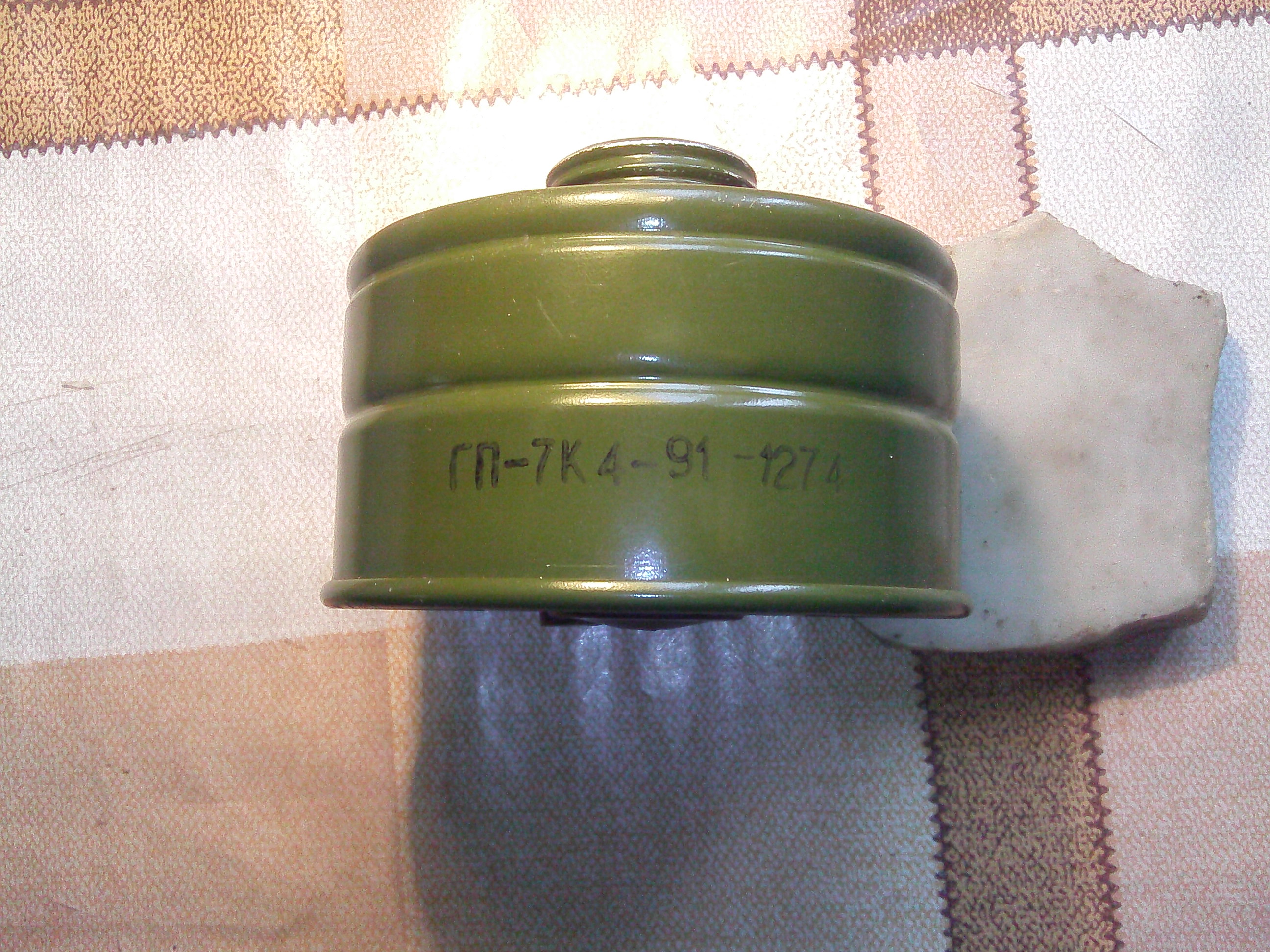

По теме. Подскажите от чего защищает фильтр? Противогаз ГП-7.
Фильтрующе-поглощающая коробка ГП-7К предназначена для очистки вдыхаемого человеком воздуха от паров и аэрозолей отравляющих, сильнодействующих ядовитых и радиоактивных веществ, а также бактериальных средств.
Немного циферок:
При расходовании воздуха 30 дм3/мин время действия защиты ФПК по опасным хим. веществам с их содержанием в воздухе составляет не менее минут:
нитробензол 5 мг/дм3 – 40
соляная кислота 5 мг/дм3 – 20
сероводород 10 мг/дм3 – 25
синильная кислота 5 мг/дм3 – 18
тетраэтилсвинец 2 мг/дм3 – 50
фурфурол 1,5 мг/дм3 – 300
фенол 0,2 мг/дм3 – 200
хлор 5 мг/дм3 – 40
хлорциан 5 мг/дм3 – 18
этантиол (этилмеркаптан) 5 мг/дм3 – 40.
