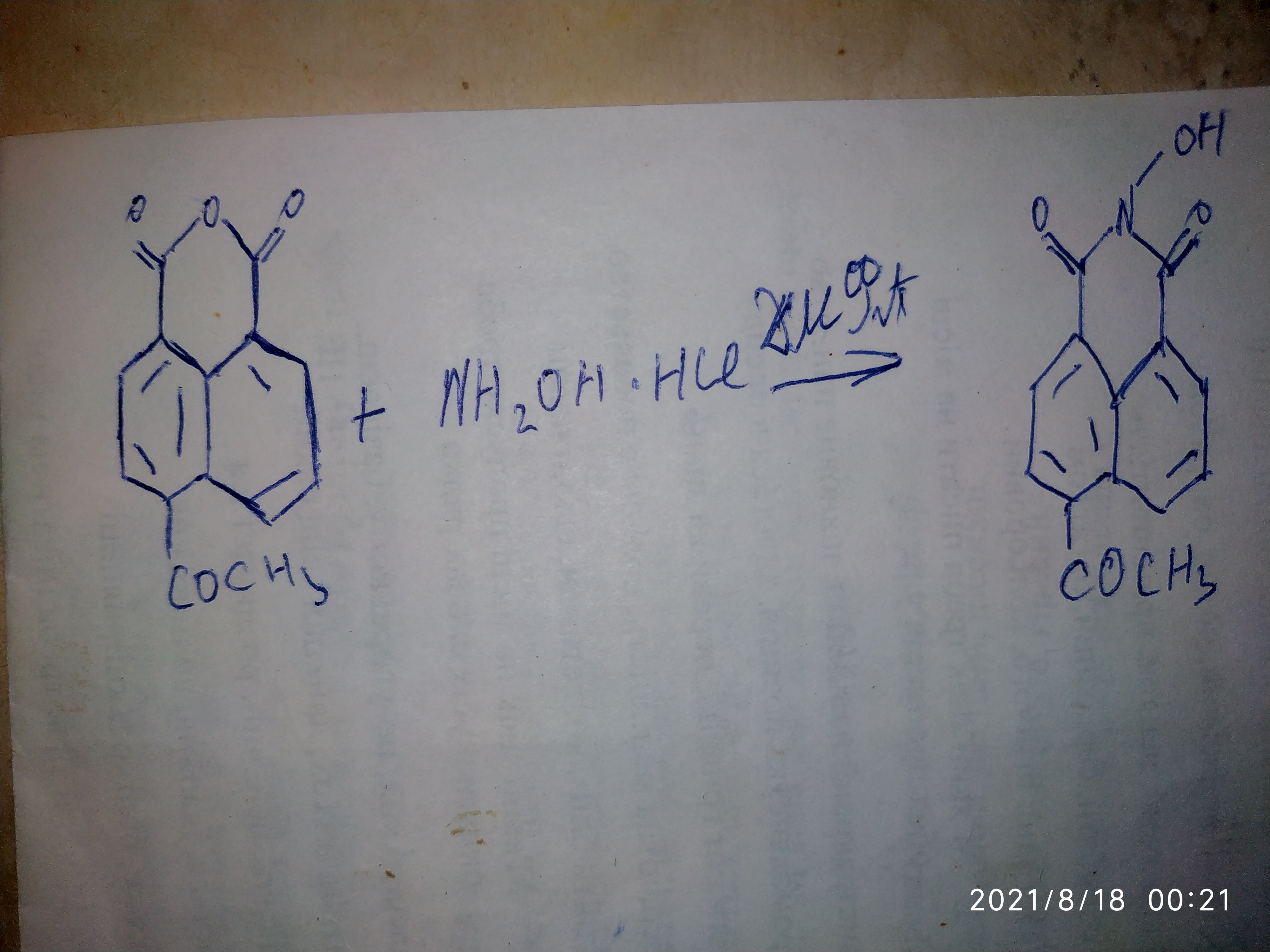

Здравствуйте! Скажите, пожалуйста, при получении оксиимида 5-ацетилнафталевого ангидрида (см.фото) ацетильная группа с гидрохлоридом гидроксиламина никак не будет реагировать? Или может пойти и по ней реакция?
Я думаю что реакция пойдет только по ангидриду.

Только в случае избытка гидроксиламина может образоваться оксим.

А если вместо ацетилнафталевого ангидрида взять 4-нитронафталевый то по нитрогруппе реакция не пойдет вообще. Я правильно понимаю?
В условиях активированного ароматического нуклеофильного замещения (SNAr) прекрасно заместиться на -NH-OH, если Вы имеете ввиду реакцию с гидроксиламином.

Я хотел получить оксиимид из гидрохлорида гидроксиламина и нитронафталевого ангидрида в ДМФА. При температуре 90-100 град.С.
В ДМФА можно. В таких условиях гидроксиламин нитрогруппу не осилит, даже при хорошем избытке.
