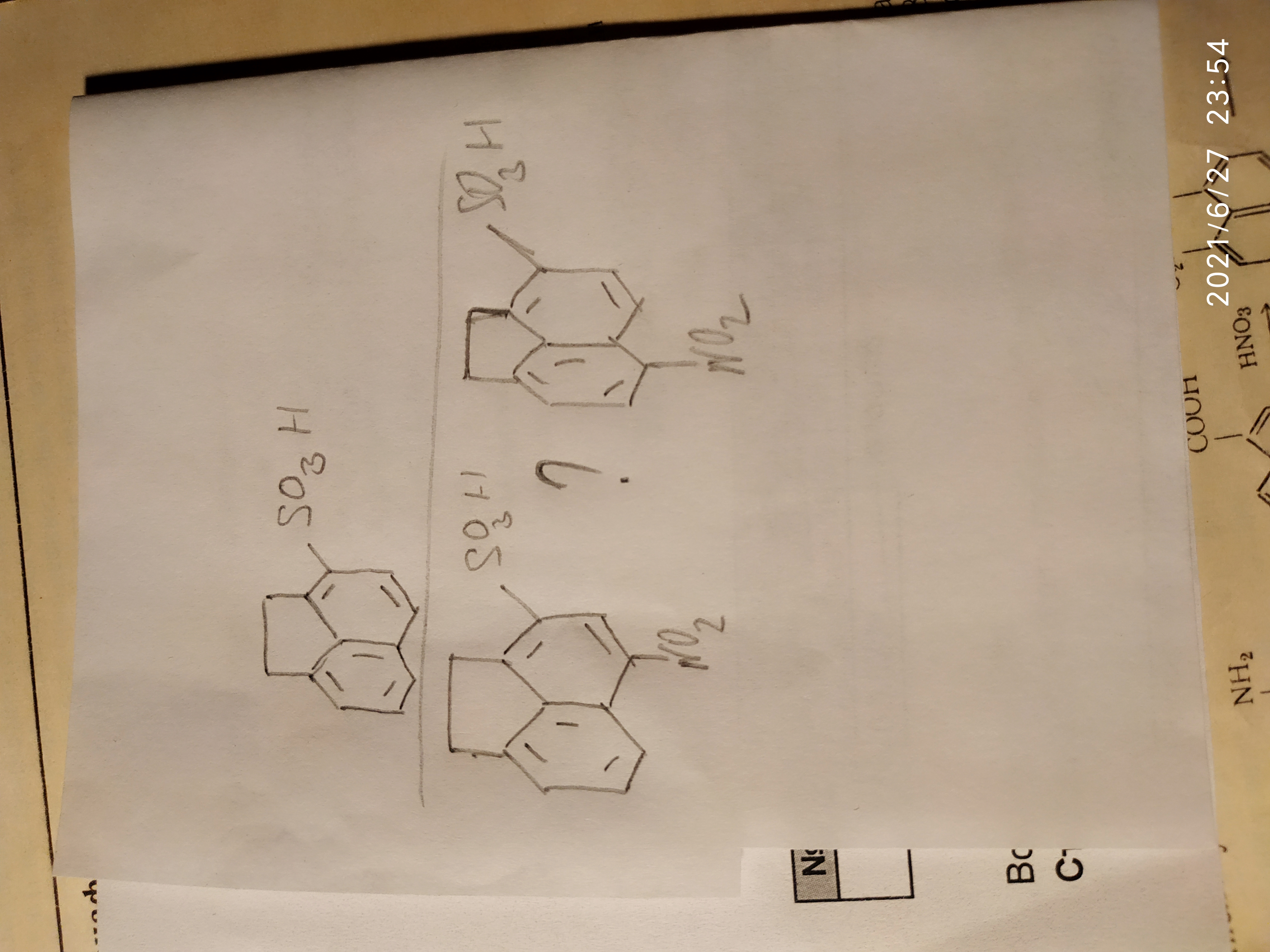

А можно структуру? А то в старых источниках нумерация идет с нафталинового цикла, а в новых с пятичленного.

Структура из Дашевского

В 5 положение.

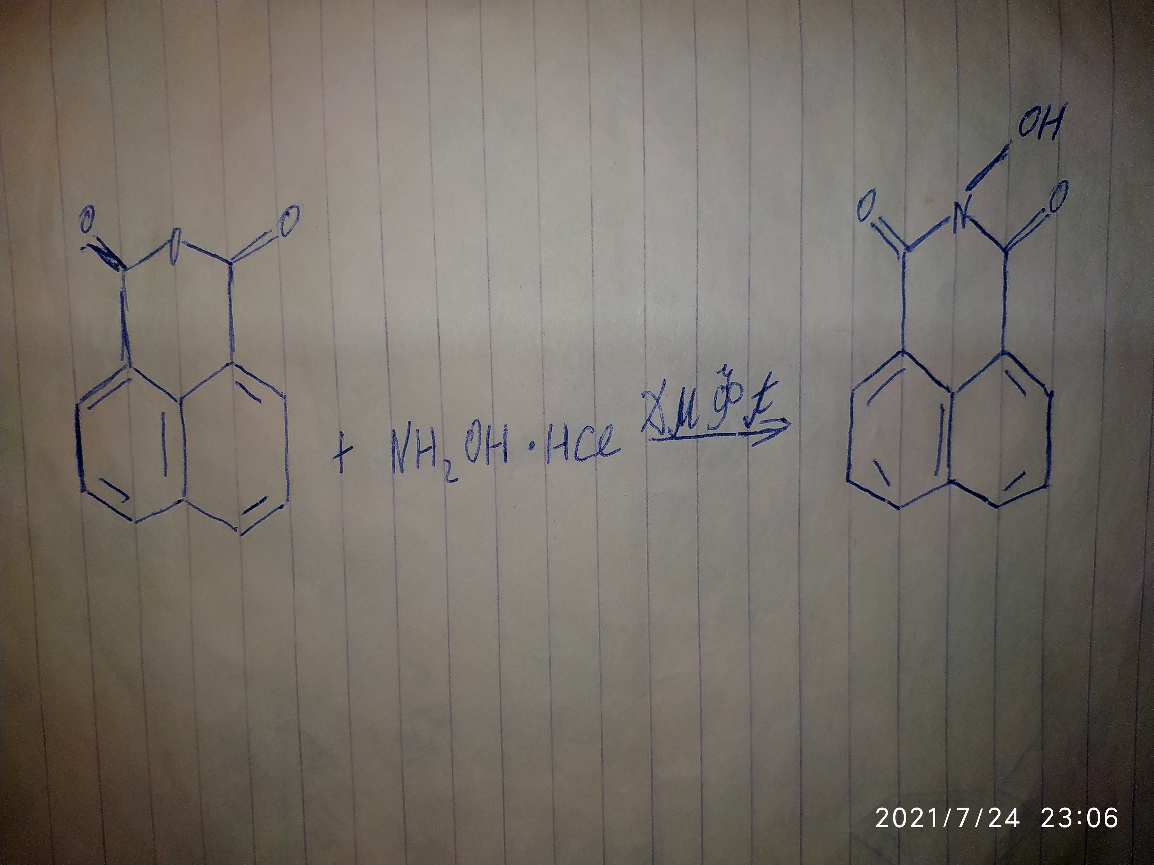

Добрый вечер! Скажите, пожалуйста, при получении
N-оксинафталимида из нафталевого ангидрида и солянокислого гидроксиламина (растворитель ДМФА), избыток гидроксиламина каким-то образом может повлиять на реакцию? Вместо оксиимида может из-за избытка получится что-то другое?

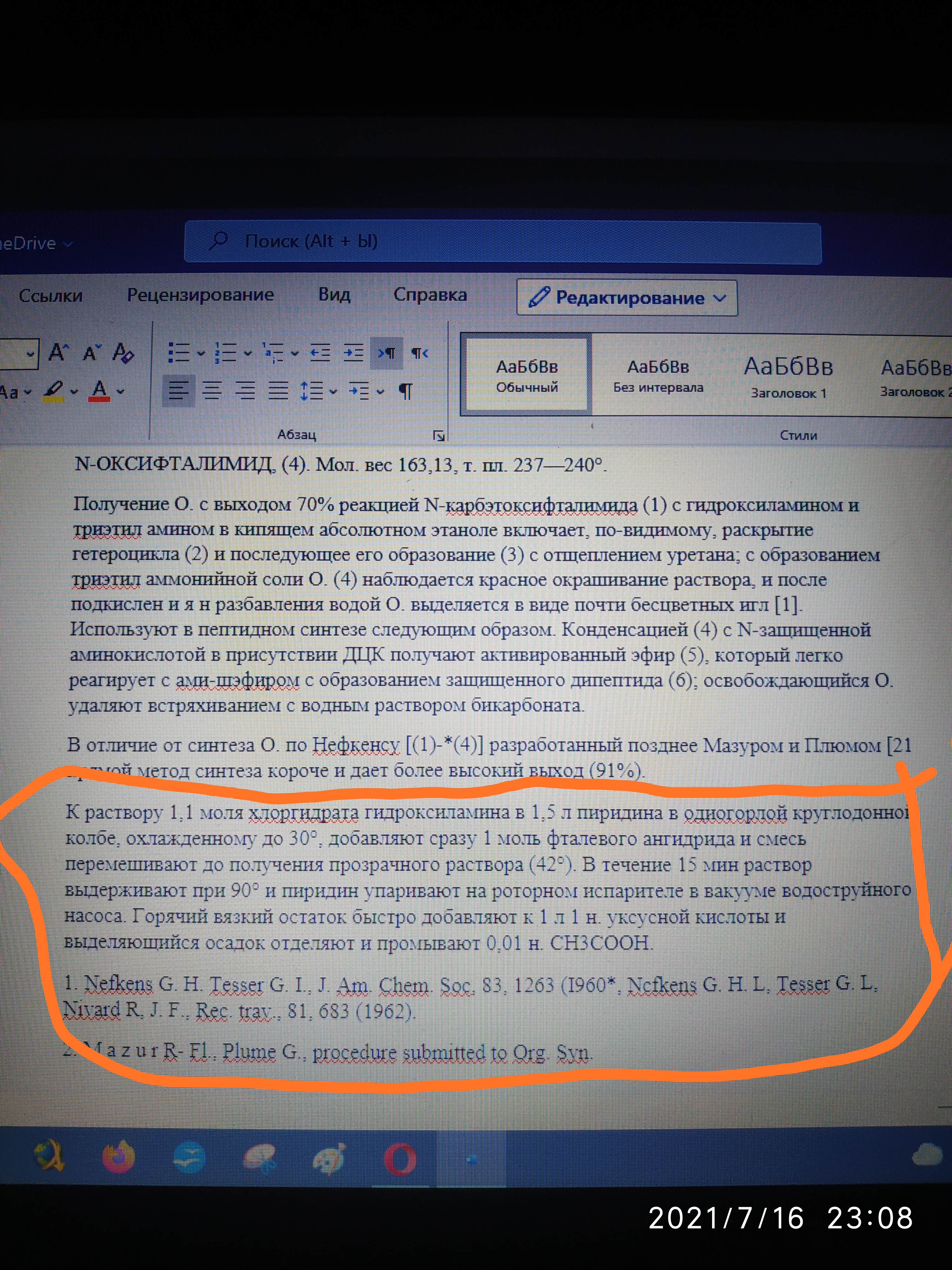

Получал вот по этой методике, вместо пиридина ДМФА, температура песчаной бани 92-102°С.
После 3-х часового нагрева смеси, на ТСХ отсутствует пятно соли гидроксиламина, и присутствуют оксиимид и не вступивший в реакцию нафталевый ангидрид.
Каких-либо предпосылок для побочных реакций не вижу.
Ну, вот и хорошо. Поздравляю с успешным синтезом.
