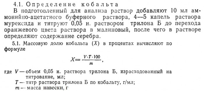

..Самая простая аналит_качественная и если возможно количественная реакция на кобальт ?
 Post subject: Re: Правила форума Химиков - Энтузиастов
PostPosted: 27 Jun 2021 02:15
Качественный анализ.
1) В пробирку вносят 3 капли раствора соли кобальта (II), например, СоС12, и медленно, по каплям, при непрерывном перемешивании смеси прибавляют водный раствор NaOH или КОН до образования синего осадка CoOHCl, переходящего при дальнейшем прибавлении щелочи в розовый осадок Со(ОН)2, который через некоторое время постепенно темнеет за счет окисления до Со(ОН)3.
Действие смеси Н2О2 со щелочью на раствор соли кобальта (П) сразу приводит к образованию черно-бурого осадка Со(ОН)3.
Co2+ + OH- + Cl- → CoOHCl↓(синий)
CoOHCl↓ + OH- → Co(OH)2↓(розовый) + Cl-
2Co(OH)2↓ + H2O2 → 2Co(OH)3↓(черно-бурый)
2Co(OH)2↓ + ½O2 + H2O → 2Co(OH)3↓(черно-бурый)
2) В пробирку вносят 3 капли раствора хлорида кобальта (II) и медленно, по каплям прибавляют раствор аммиака до выпадения синего осадка CoOHCl. Добавляют несколько кристаллов хлорида аммония и продолжают прибавление раствора аммиака при перемешивании смеси до полного растворения осадка и образования желтого раствора. При стоянии на воздухе раствор постепенно меняет окраску на вишнево-красную.
В другую пробирку вносят 3 капли раствора хлорида кобальта (II), прибавляют 2 капли раствора пероксида водорода и затем по каплям - раствор аммиака до выпадения черно-бурого осадка гидроксида кобальта (III). Добавляют по каплям концентрированный раствор аммиака до растворения осадка и образования вишнево-красного раствора, содержащего комплексы [Co(NH3)5Cl]2+.
Co2+ + NH3∙H2O + Cl- → NH4+ + CoOHCl↓(синий)
CoOHCl↓ + 5NH3 + NH4+ → [Co(NH3)6]2+ + Cl- + H2O
2[Co(NH3)6]2+ + 2Cl- + O2 + 2H2O → 2[Co(NH3)5Cl]2+ + 4OH- + 2NH3↑
2[Co(NH3)6]2+ + 2Cl- + H2O2 + 2NH4+ → 2[Co(NH3)5Cl]2+ + 4NH3 + 2H2O
3) В пробирку вносят 2 - 3 капли раствора соли кобальта (II), прибавляют 8 - 10 капель насыщенного раствора тиоцианата калия KNCS или аммония NH4NCS (или несколько кристаллов этих солей), 5 - 6 капель органического растворителя (изоамиловый спирт или смесь изоамилового спирта с диэтиловым эфиром) и встряхивают смесь. Верхний слой органической фазы окрашивается в синий цвет.
В другую пробирку вносят 2 - 3 капли раствора соли кобальта (II), 2- 3 капли раствора соли железа (III) и прибавляют
5 - 6 капель насыщенного раствора тиоцианата калия или аммония. Раствор принимает красную окраску - цвет тиоцианатных комплексов железа (III), на фоне которого нельзя увидеть синюю окраску тиоцианатных комплексов кобальта (II). К смеси прибавляют порошкообразные NaF или NaKC4H4O6 до исчезновения красной окраски. Затем добавляют 5—6 капель органического растворителя и встряхивают пробирку. Наблюдается синее окрашивание верхней жидкой органической фазы.
Реакцию можно также проводить капельным методом на фильтровальной бумаге. Для этого на лист фильтровальной бумаги наносят каплю концентрированного раствора тиоцианата калия или аммония, каплю раствора соли кобальта (II) и высушивают бумагу на воздухе. Наблюдают образование синего пятна.
Мешающее действие катионов железа (III) Fe3+ и меди (II) Сu2+ можно так же устранить, восстановив их хлоридом олова (II) до железа (II) и меди (I).
Co2++4NCS-→[Co(NCS)4]2- (синий раствор)
4) В пробирку вносят 2-3 капли раствора соли кобальта (II) и прибавляют 2-3 капли раствора сульфида аммония NH4S. Выпадает черный осадок сульфида кобальта CoS.
5) В пробирке или в фарфоровом тигле смешивают ~5 капель раствора Zn(NO3)2 и ~5 капель раствора Co(NO3)2. Смесь нагревают до кипения и кипятят около минуты. Горячим раствором смачивают полоску фильтрованной бумаги, высушивают ее и озоляют в фарфоровом тигле на газовой горелке. Образуется зола зеленого цвета - «зелень Ринмана».
Zn(NO3)2 + Co(NO3)2 → CoZnO2 + 4NO2↑ + O2↑
6) В пробирку вносят 3 - 4 капли раствора соли кобальта (II), 3 - 4 капли разбавленного раствора НСl. Раствор в пробирке нагревают до кипения, прибавляют 3 - 4 капли свежеприготовленного раствора нитрозо-R-соли в 50%-й уксусной кислоте и нагревают до кипения. Раствор окрашивается в красный цвет и из него выпадает красный осадок.
Количественный анализ.
Комплексонометрическое титрование.
А Вы уж сами выбирайте в соответствии с возможностями.
