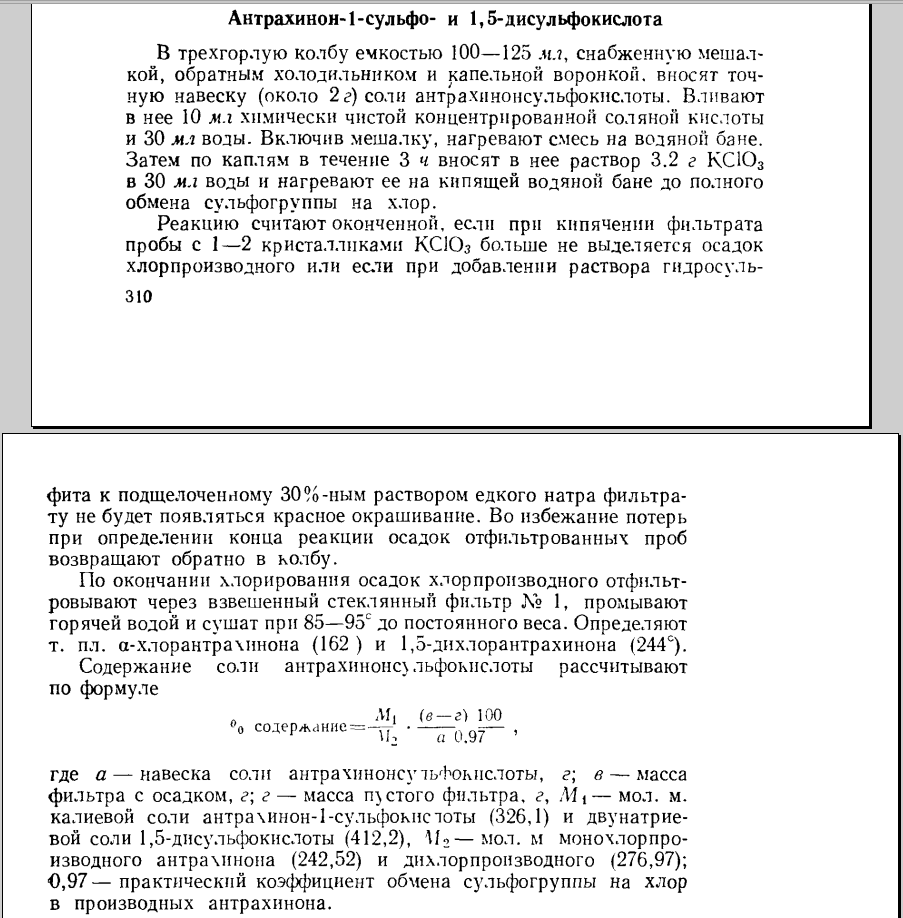

Стало интересно, куда таки можно применять этот хлорат – желательно в химических целях.
Пролистал кучу советской литературы, но с вариантами что-то конечно бедненько. Может искал так, не знаю. :)
1. Как аналитический реактив при количественном определении антрахинон-1-сульфокислоты и антрахинон-1.5-дисульфокислоты.
Л.Н. Николенко "Лабораторный практикум по промежуточным продуктам и красителям", 1965:
Антрахиноновые красители как правило используют для окраски синтетических волокон.
В аналитической химии так же применяются ализариновые индикаторы – они все это производные антрахинона.

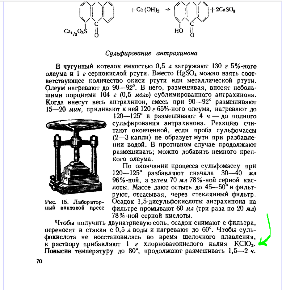

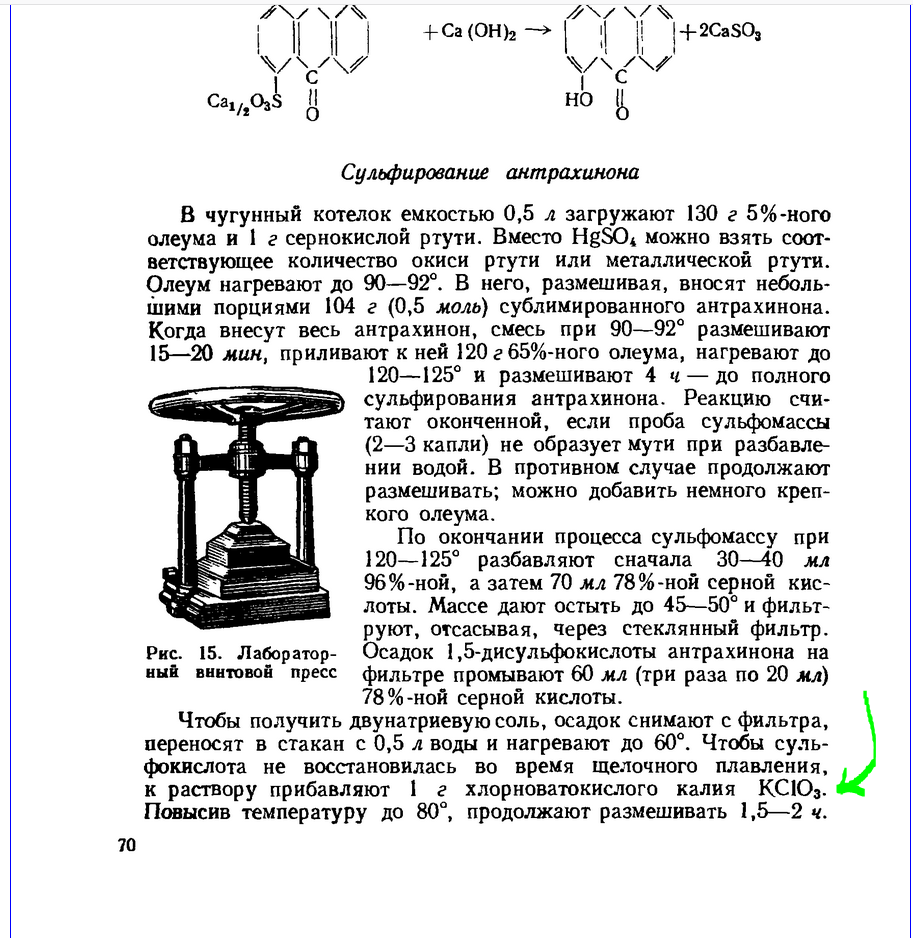

Так же 1 грамм KClO3 добавляют при реакции сульфирования антрахинона:
Конечно, синтез орг. красителей – это уже высокий уровень органической химии, с многостадийными синтезами и просто горой специфических реактивов.
Углубляться в эту тему, просто т.к. где-то в загашнике есть KClO3 – смысл напрочь отсутствует. :ap:

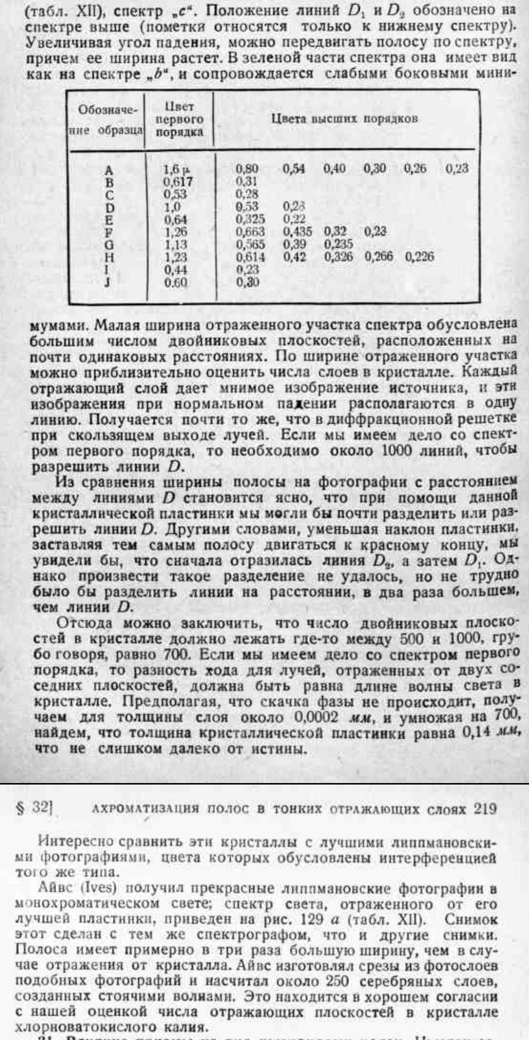

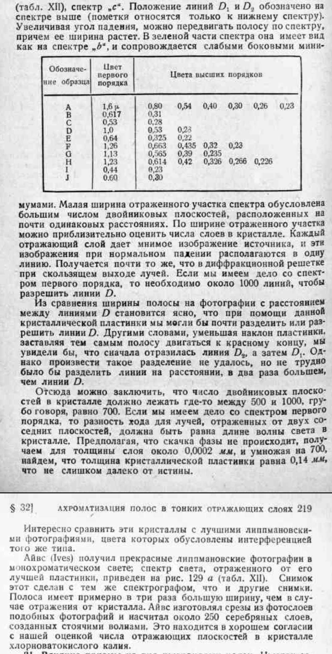

PostPosted: 22 May 2021 19:23
Joined: 22 May 2021 19:12

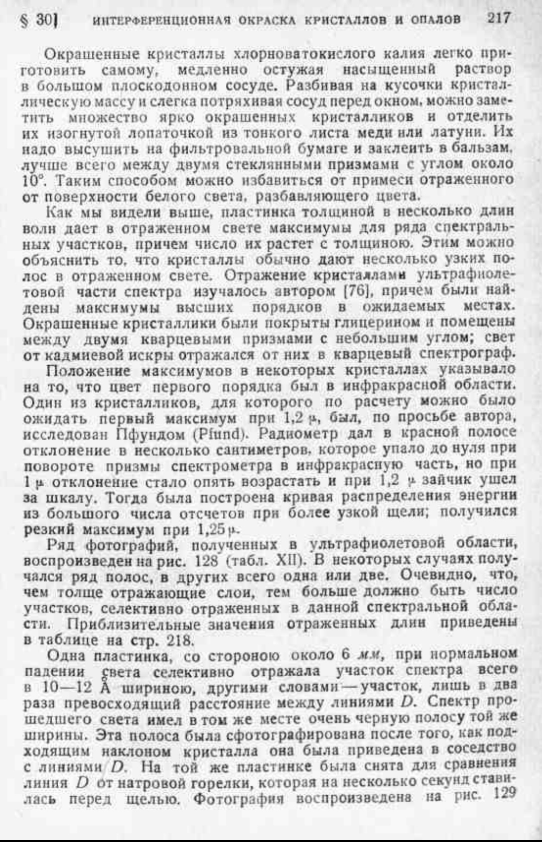

Роберт Вуд в Физической оптике описывает яркую интерференционную окраску кристаллов хлората калия. Случаем не встречали таких кристаллов? Судя по описанию, опыт очень простой - получить крупные кристаллы и выбрать "окрашенные".
 Post subject: Re: Хлораты (бертолетова соль - хлорат калия и др.)
PostPosted: 25 May 2021 22:11
Joined: 22 Aug 2015 23:18
Posts: 94
Такие пластинки можно увидеть при кристаллизации чистого KClO3 из раствора – кристаллы на просвет отливают всеми цветами радуги. :)
Чуть выше Владимир выкладывал фотографию, но в реальности значительно красивей:
viewtopic.php?p=177355#p177355
Работает правда штука лишь в воде, стоит кристаллам высохнуть и они все стают просто белыми пластинками.
Выбрать среди сухих пластинок ту, которая "цветастая" – невозможно. Из раствора выбирать не пробовал.
In Science We Verify!

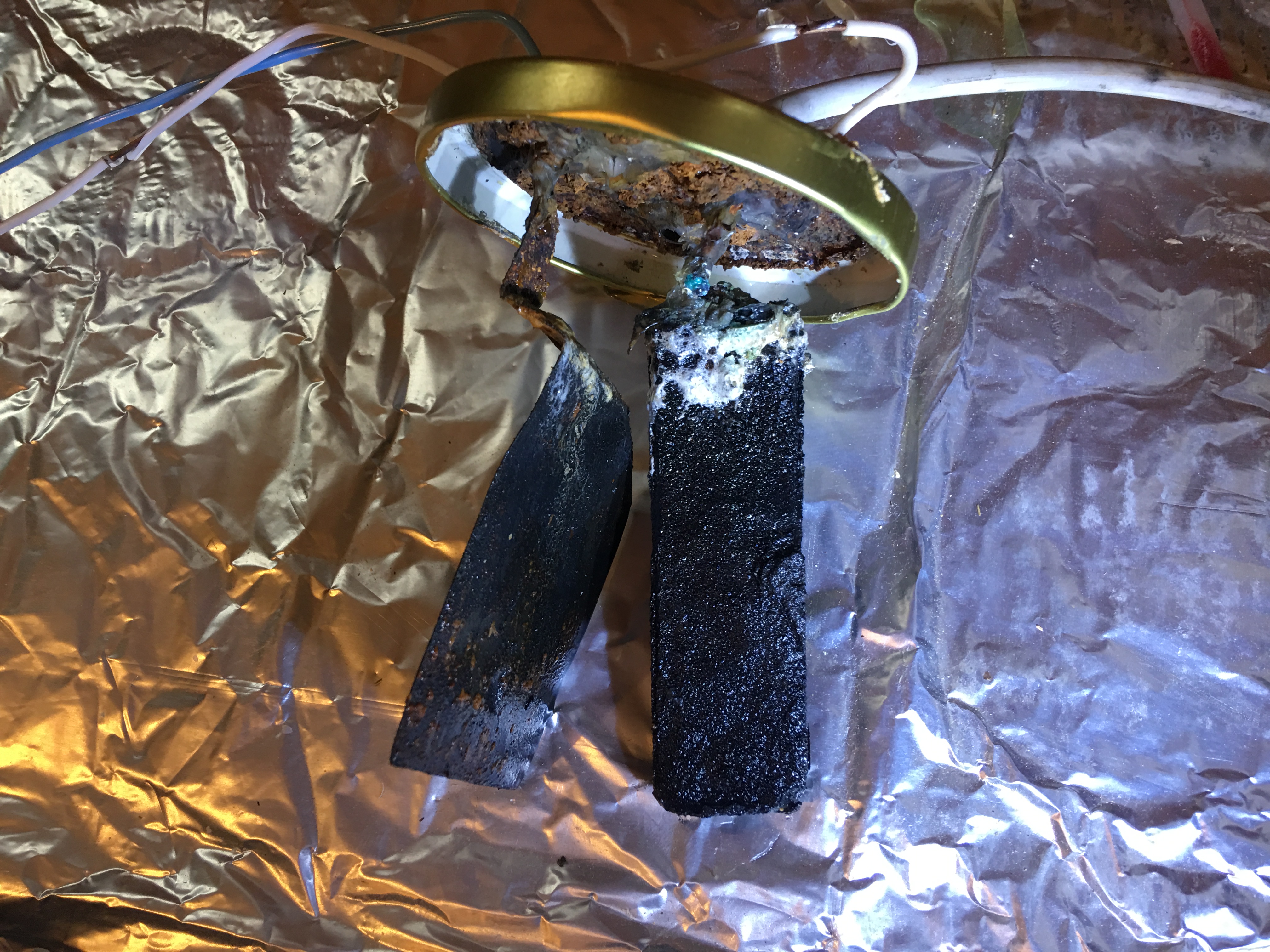

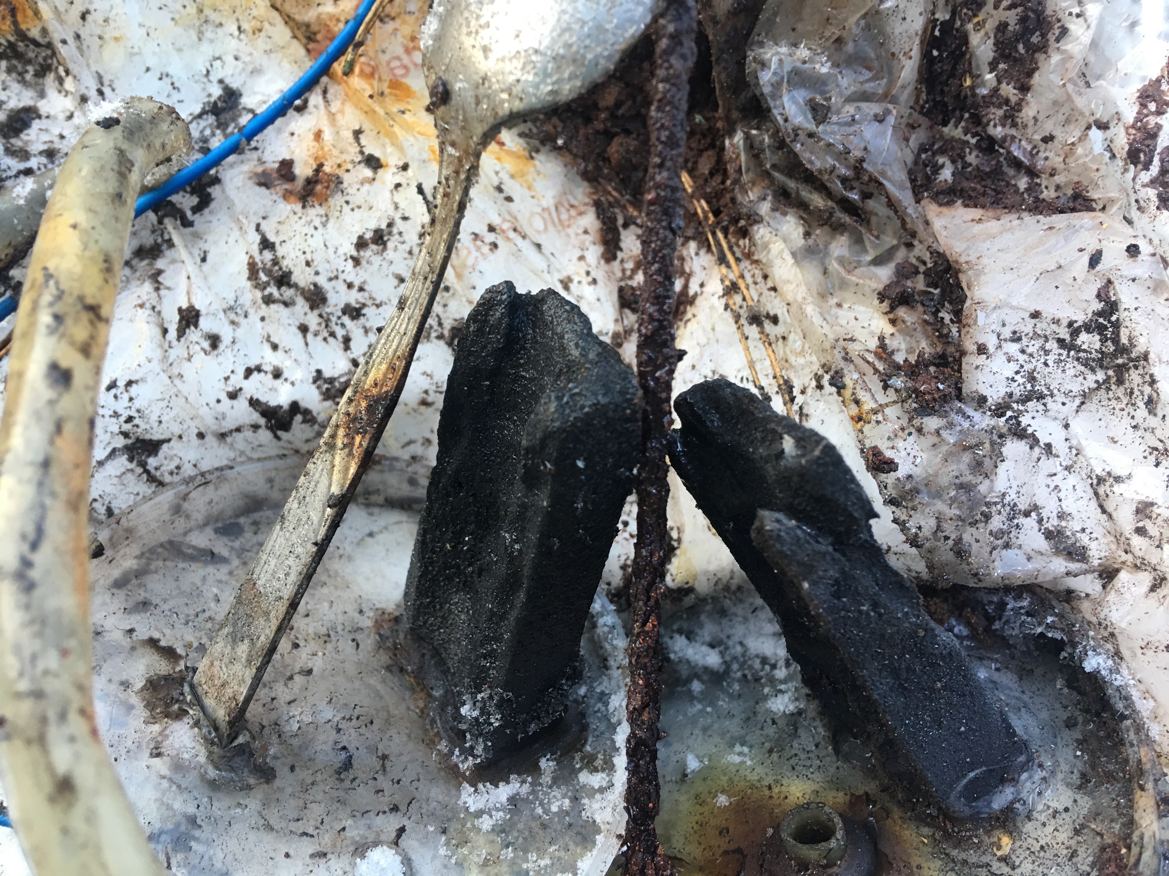

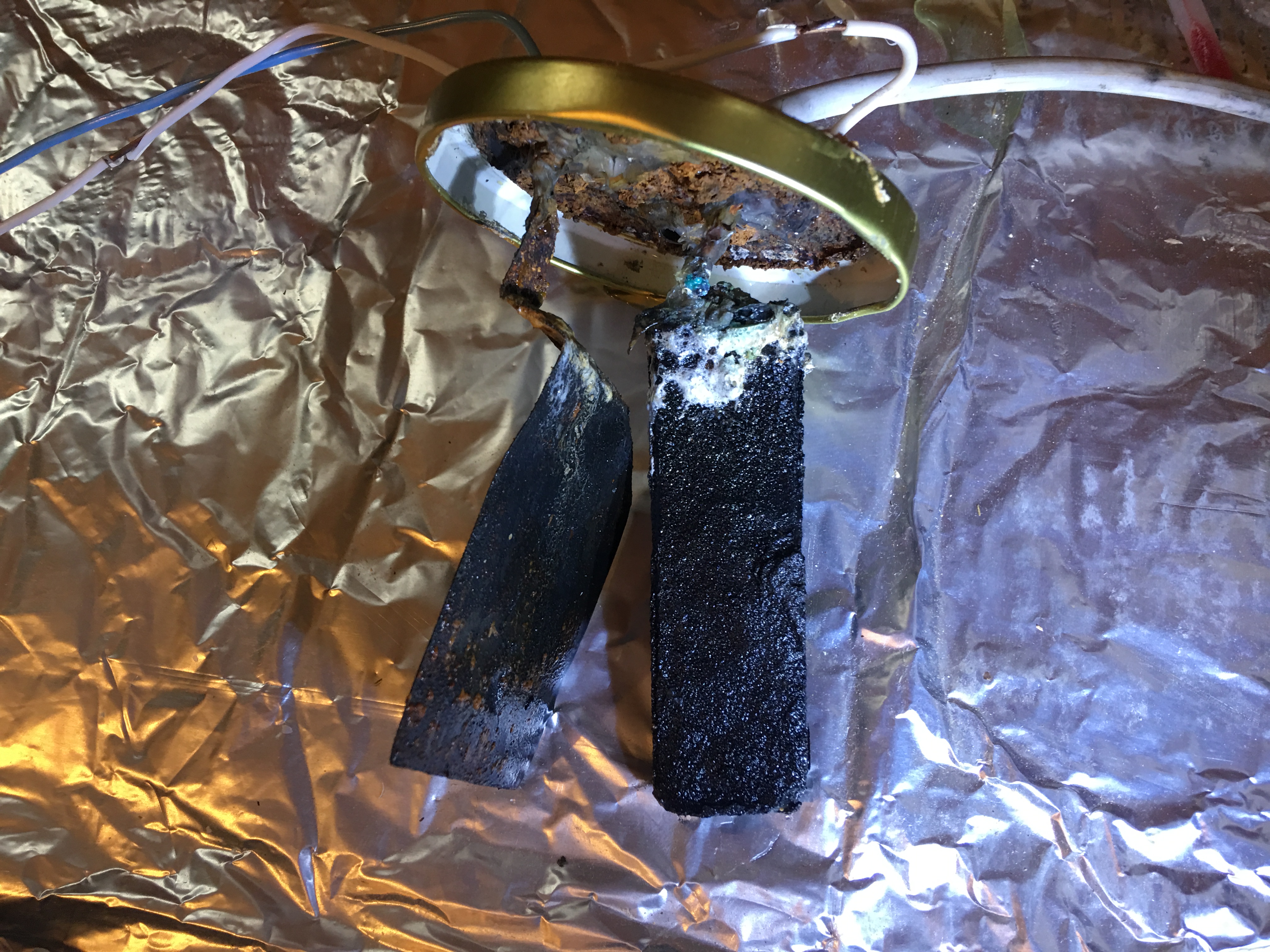

PostPosted: 20 Nov 2021 14:35
Posts: 69221
Электрохимический синтез хлората калия KClO3 электролизом хлорида натрия NaCl с последующей реакцией обмена с едким кали KOH
Electrochemical synthesis of potassium chlorate KClO3 by electrolysis of sodium chloride NaCl followed by exchange reaction with potassium hydroxide KOH
http://chemistry-chemists.com/N1_2022/C ... -P4-1.html
PostPosted: 03 Dec 2021 10:16
Posts: 69221
Комментарий к статье
http://chemistry-chemists.com/N1_2022/C ... html#10001
Подобный способ не очень любят из-за проблем с изгнанием ионов натрия из хлората. Вроде мелочь, а цветную пиротехнику может загадить на раз-два и целая куча хлората может отправиться в отходы.
При применении хлористого калия, итоговый хлорат обычно чист на натрий, пламя не желтое, а фиолетовое.

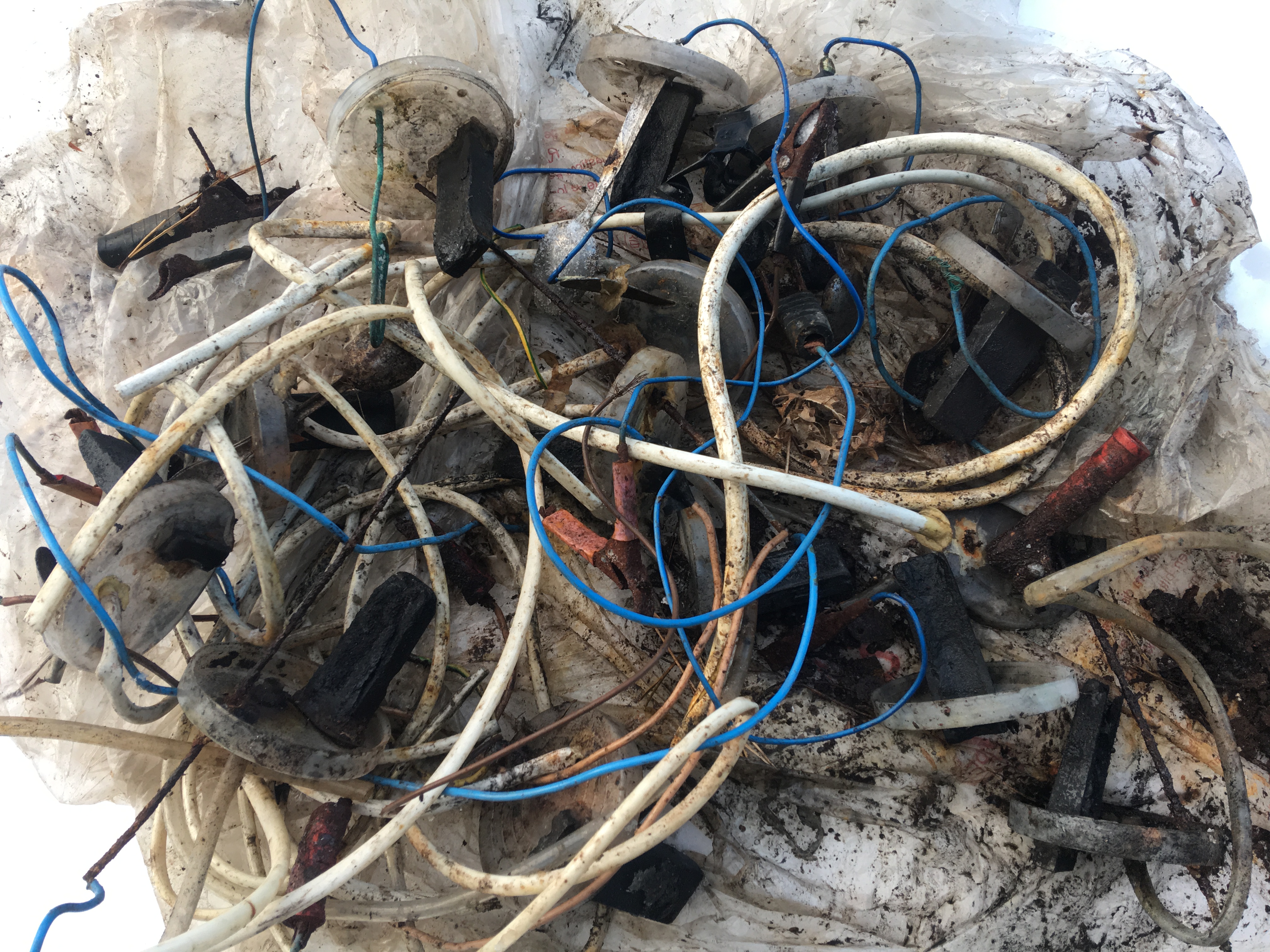

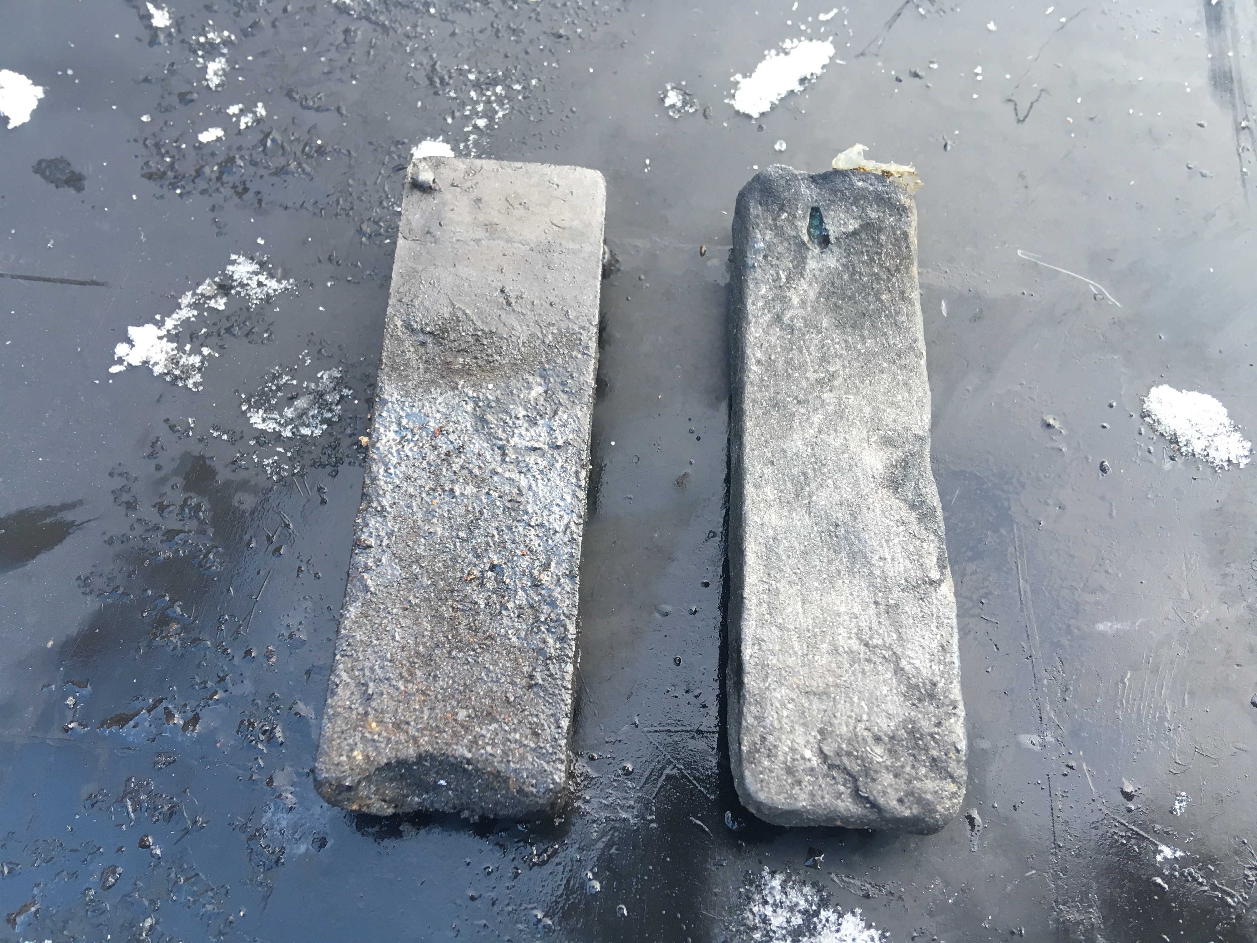

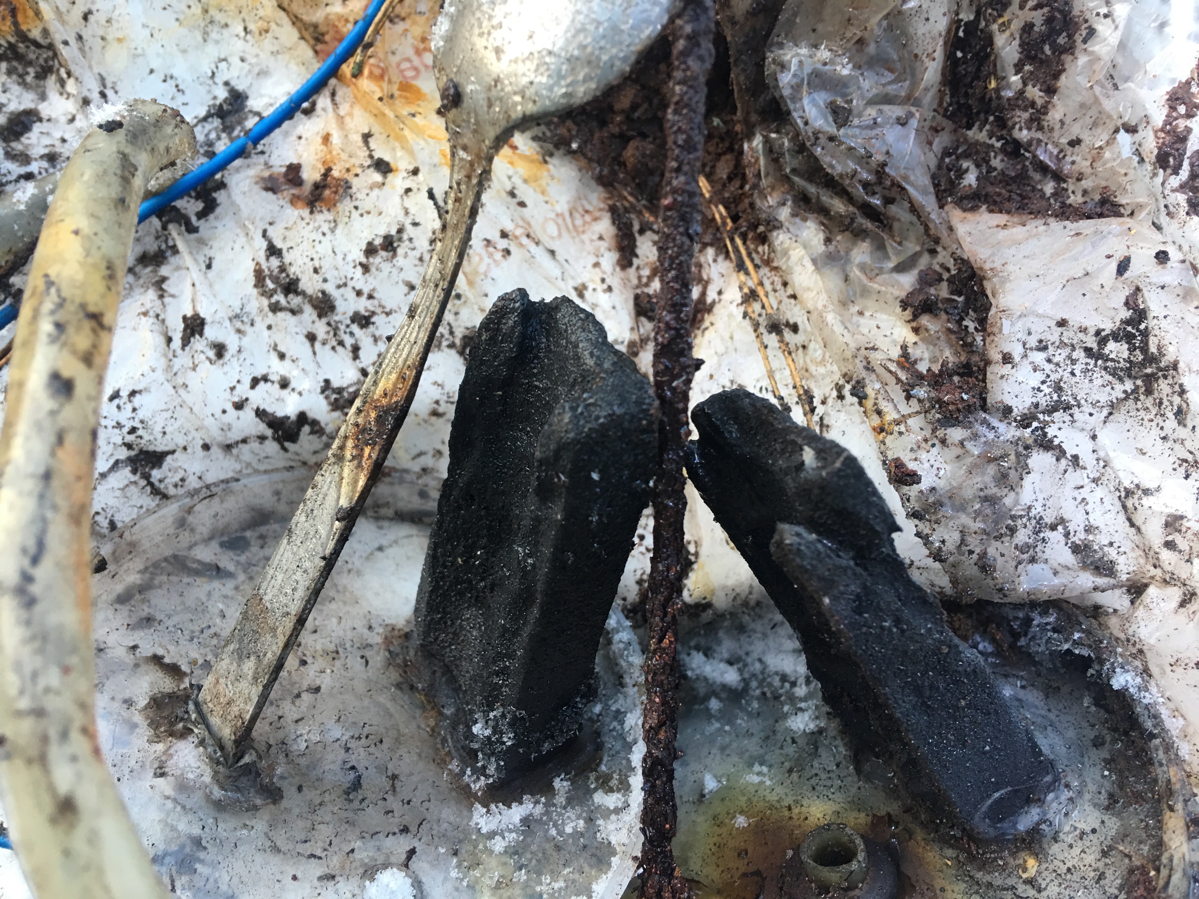

Раз в актив поднялась тема стойкости графитовых электродов, появился интерес освежить воспоминания. Когда проводил эксперименты с получением хлората, графитовые троллейбусные башмаки показались мне вполне стойким кандидатом на роль анода.
Последний раз хлорат получал, если правильно помню, году в 2014, или даже ранее. Но с тех пор у меня сохранились все электролизёрные принадлежности, по состоянию которых можно оценить стойкость графитовых башмаков.
Даже самые изношенные образцы всё ещё далеки от полной выработки своего ресурса.
Но вот чего сейчас нельзя сказать точно - это в каких условиях, и на сколько долго происходила работа этих анодов. Часть из них отработала несколько циклов дней по 5-7, отстальные меньше.

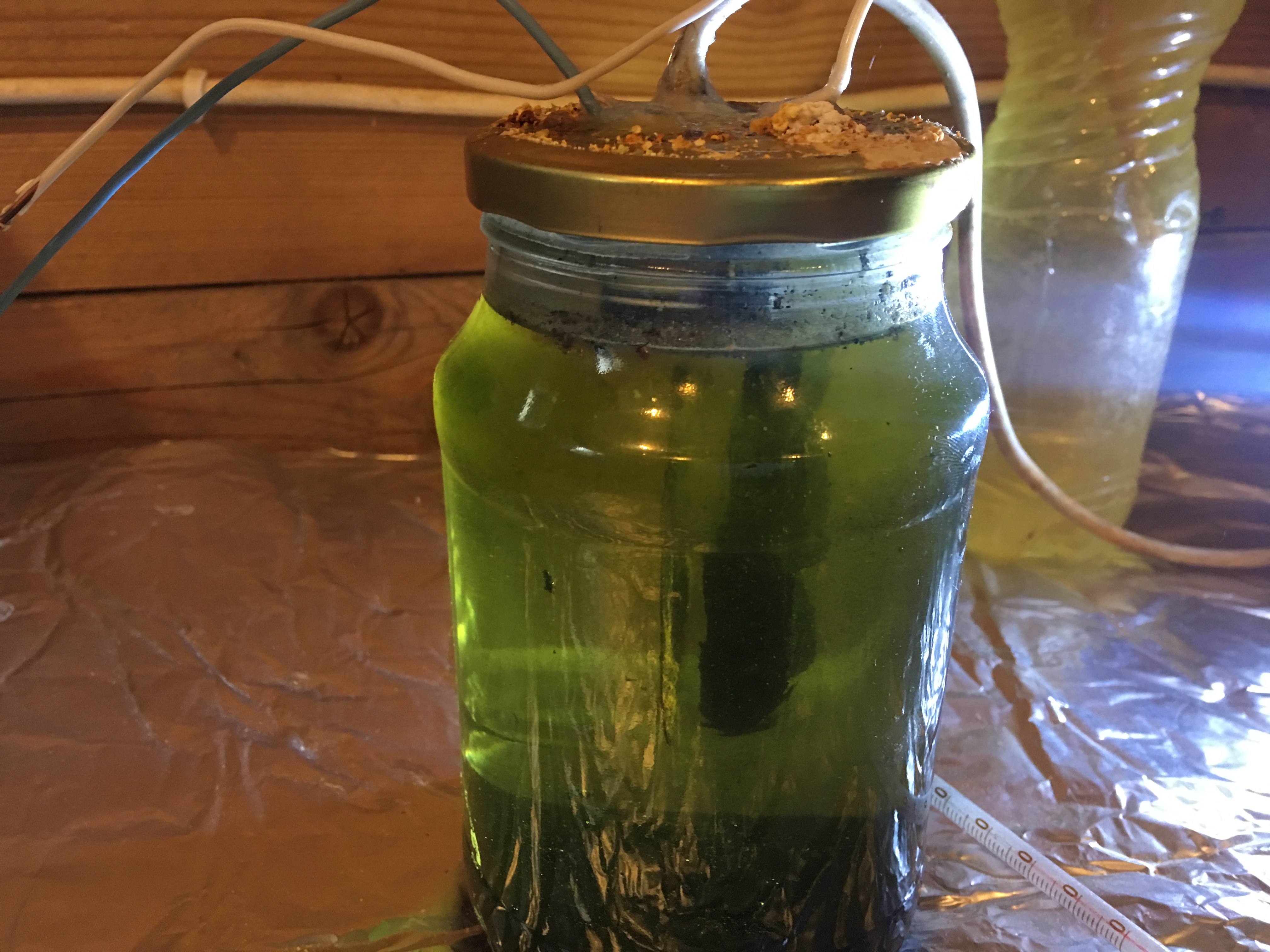

И так, решено было провести эксперимент по новой. Тем более, что перед Новым годом не много лишнего хлората калия не повредит.
Из вышеобозначенной кучи вытащил один графитовый башмак, уже бывший в употреблении, но выглядевший ещё прилично. (К сожалению, фото изначального состояния башмака нет, так как за фотографирование взялся только после окончания процесса).
Затем, просверлил в торце башмака дырку, поместил в неё не много свинцово-оловянного припоя, и нагрел башмак горелкой, до плавления припоя (подобно тому, как плавят металл в графитовом тигле). Во время этой операции всё помещение пропахало "хлорным запахом" (очевидно, высвобождались продукты анодных реакций, запертые в графите столько времени).
Когда припой расплавился, опустил в дырку изолированный медный провод с залуженным концом. А после остывания, изолировал стык при помощи силиконового герметика.

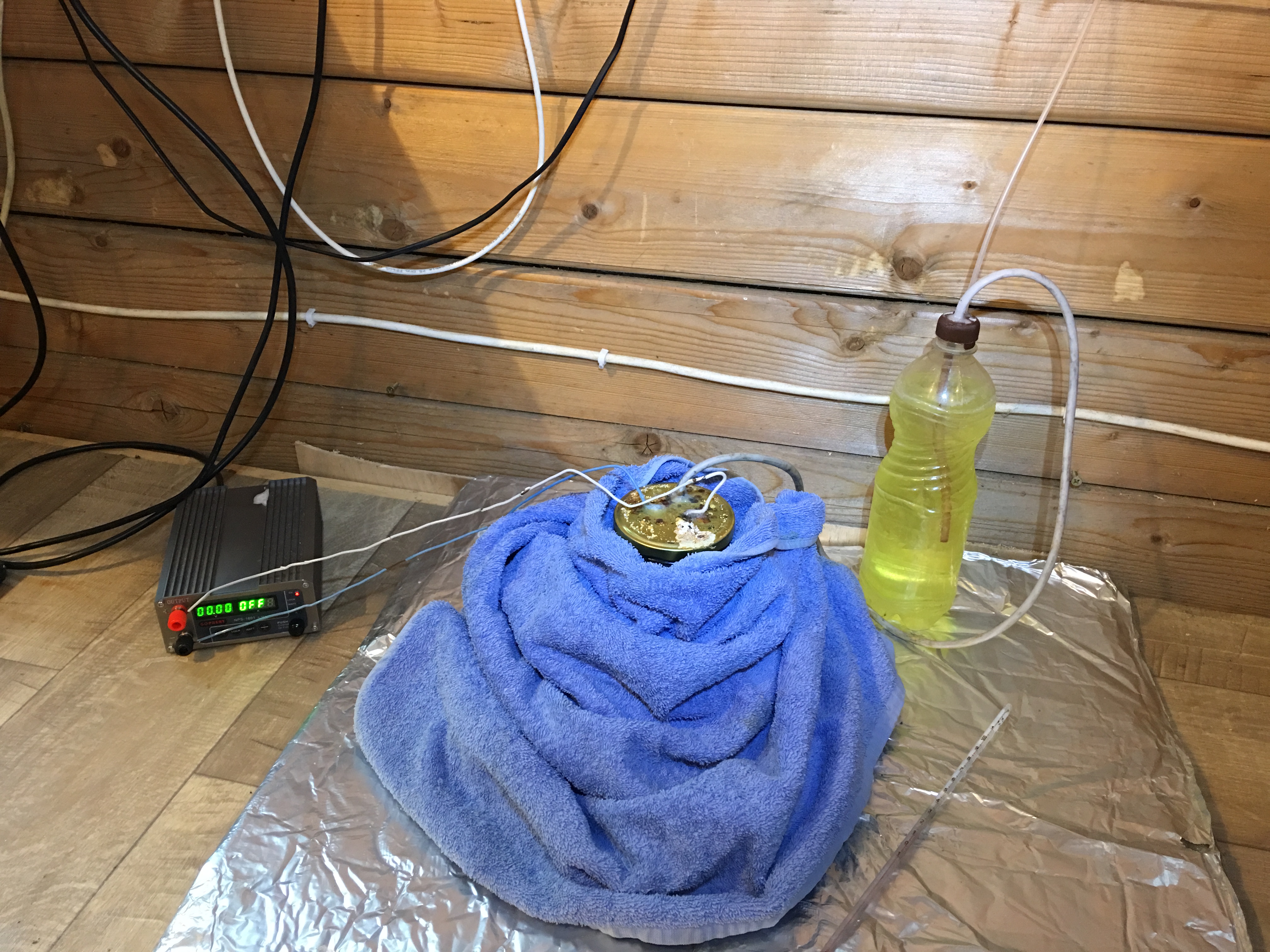

Собрал электролизёрную установку. Не смотря на то, что в запасе есть хорошая нержавейка, в качестве катода зачем-то применил пластину из оцинкованной стали (просто она оказалась под рукой).
Для приготовления электролита взял 360 грамм хлорида натрия, и залил водой, до общего объёма около одного литра. Не забыл и про добавку дихромата калия (раньше, кстати, спокойно использовал хромат аммония - считая, что аммиаку в данном процессе "не выжить". Как по факту - не могу быть уверен. Но проблем не возникало).
Электролиз проводил при токе 5,1 ампера. Напряжение - 4 вольта (на начальных этапах держалось на уровне 5-и).

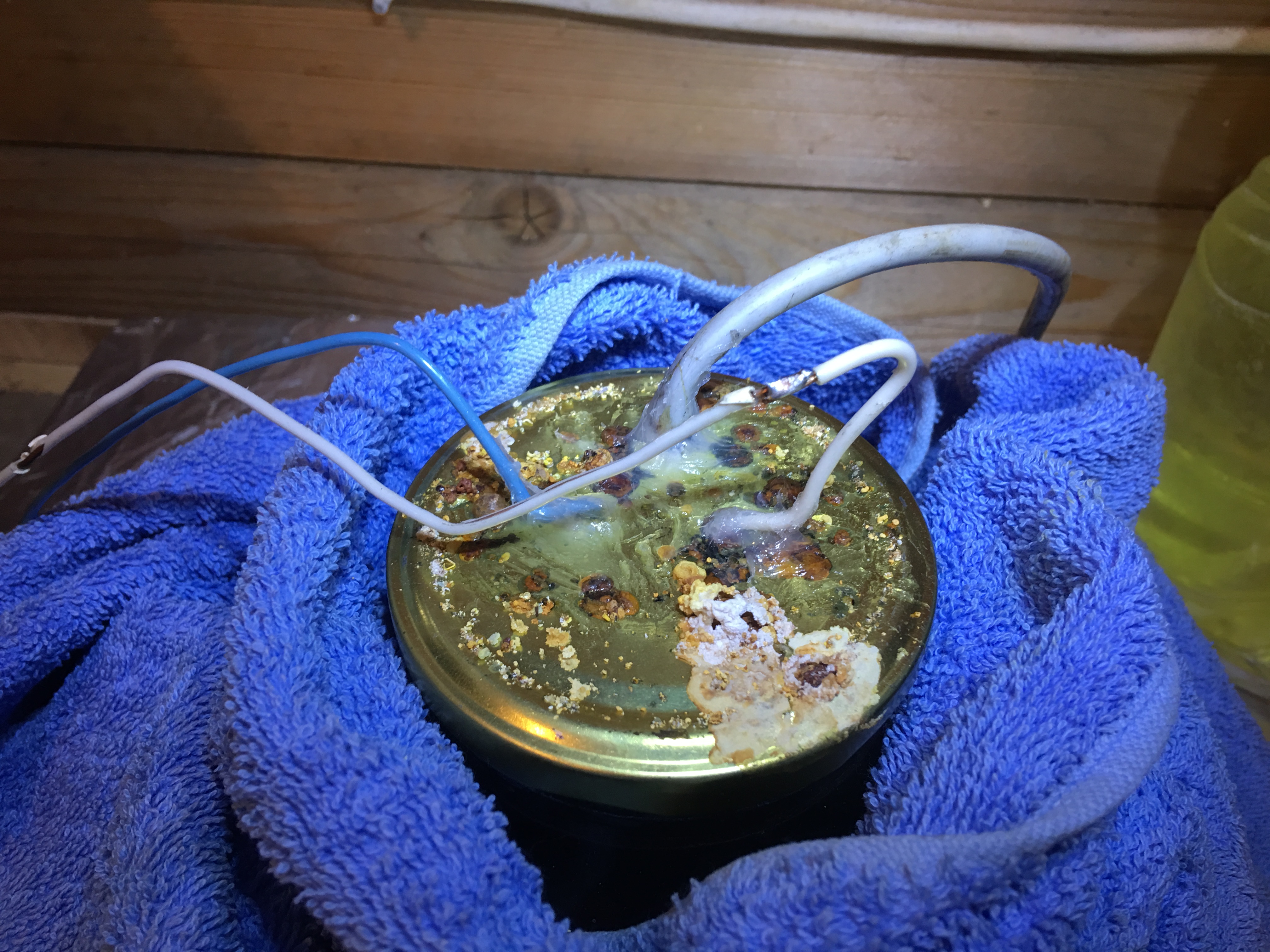

Укутал банку полотенцем так, чтобы температура в верхней части банки держалась на уровне 60-70 градусов (возле дна не много ниже). На протяжении процесса температура держалась стабильно.
Так как на дне лежал избыток соли, всю убыль электролита компенсировал чистой водой.

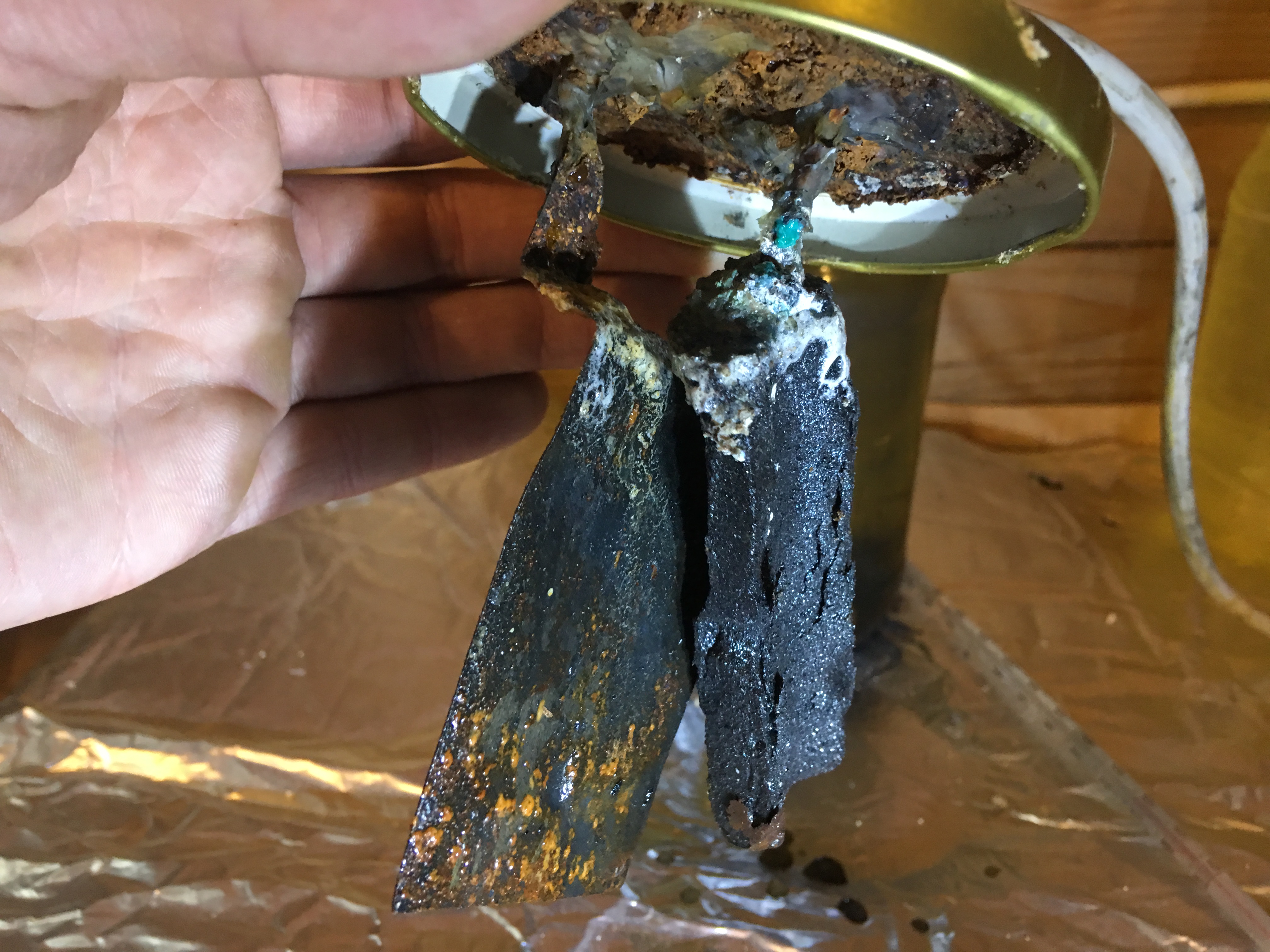

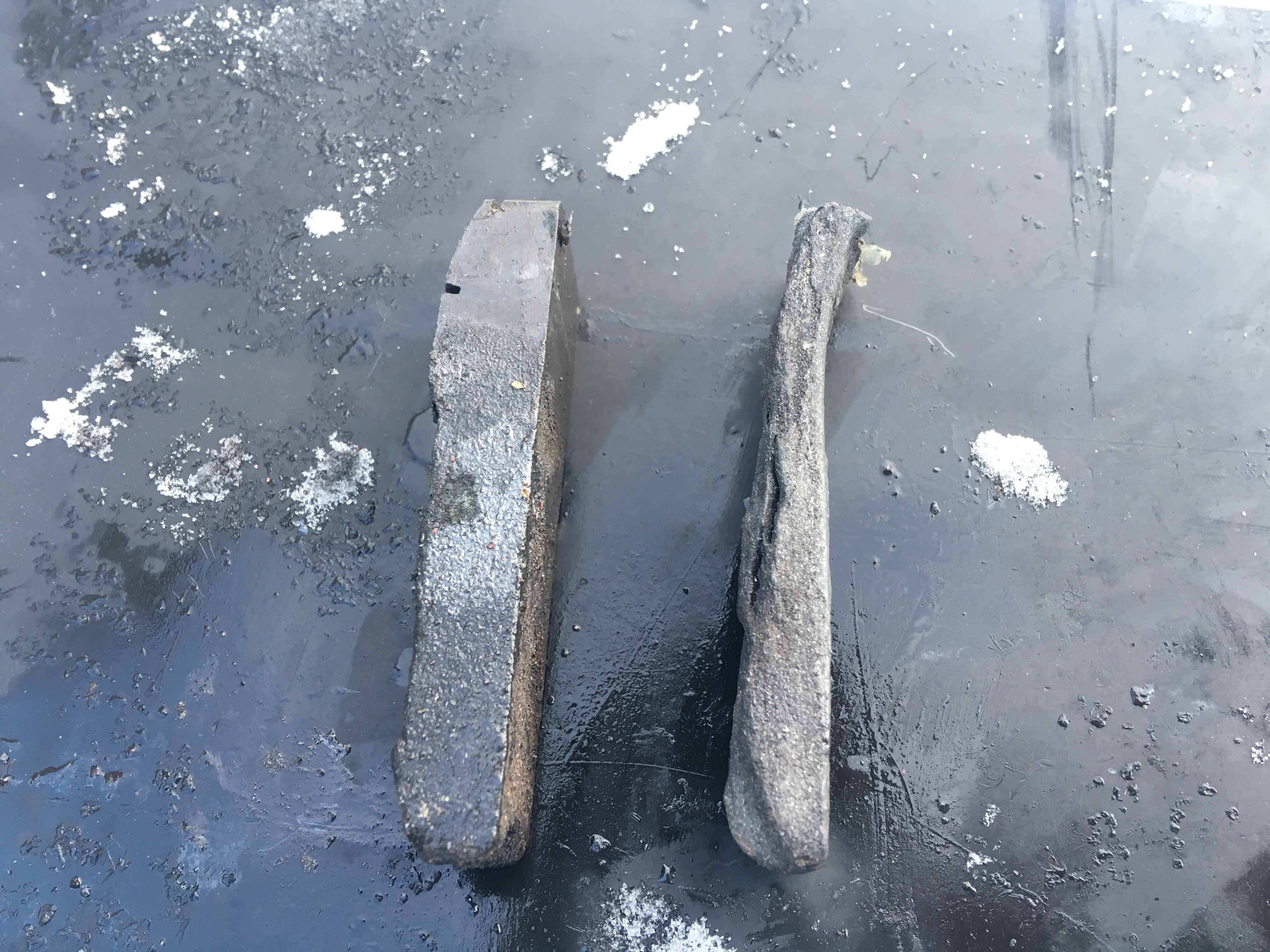

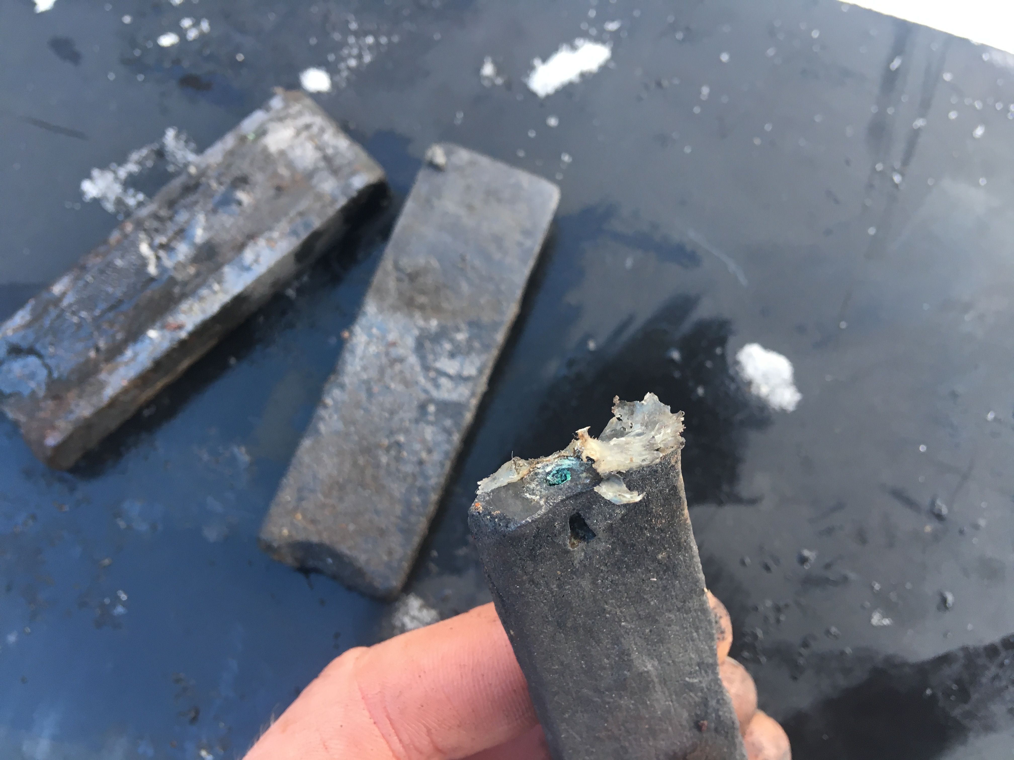

Проводить электролиз было решено в течение десяти дней, а после уже заняться съёмкой окончания процесса, и всех результатов. Но... Вышло иначе.
На восьмой день процесс остановился. При выяснении причин выяснилось, что медный провод разрушился, и анод висит лишь на силиконе.
И так, результаты: катод, не смотря на то, что был выполнен из самой обычной стали, выдержал процесс без малейших проблем. Ржавчина на нём образовалась уже после, за несколько дней простоя, так как не сразу дошли руки с ним разбираться (оканчиваю пятый курс, диплом... Занятости сейчас хватает).
А вот крышка банки прогнила насквозь во многих местах (но, что удивительно, герметичности не потеряла). На будущее надо будет её либо силиконом замазывать, или (что даже лучше) с катодом соединить.

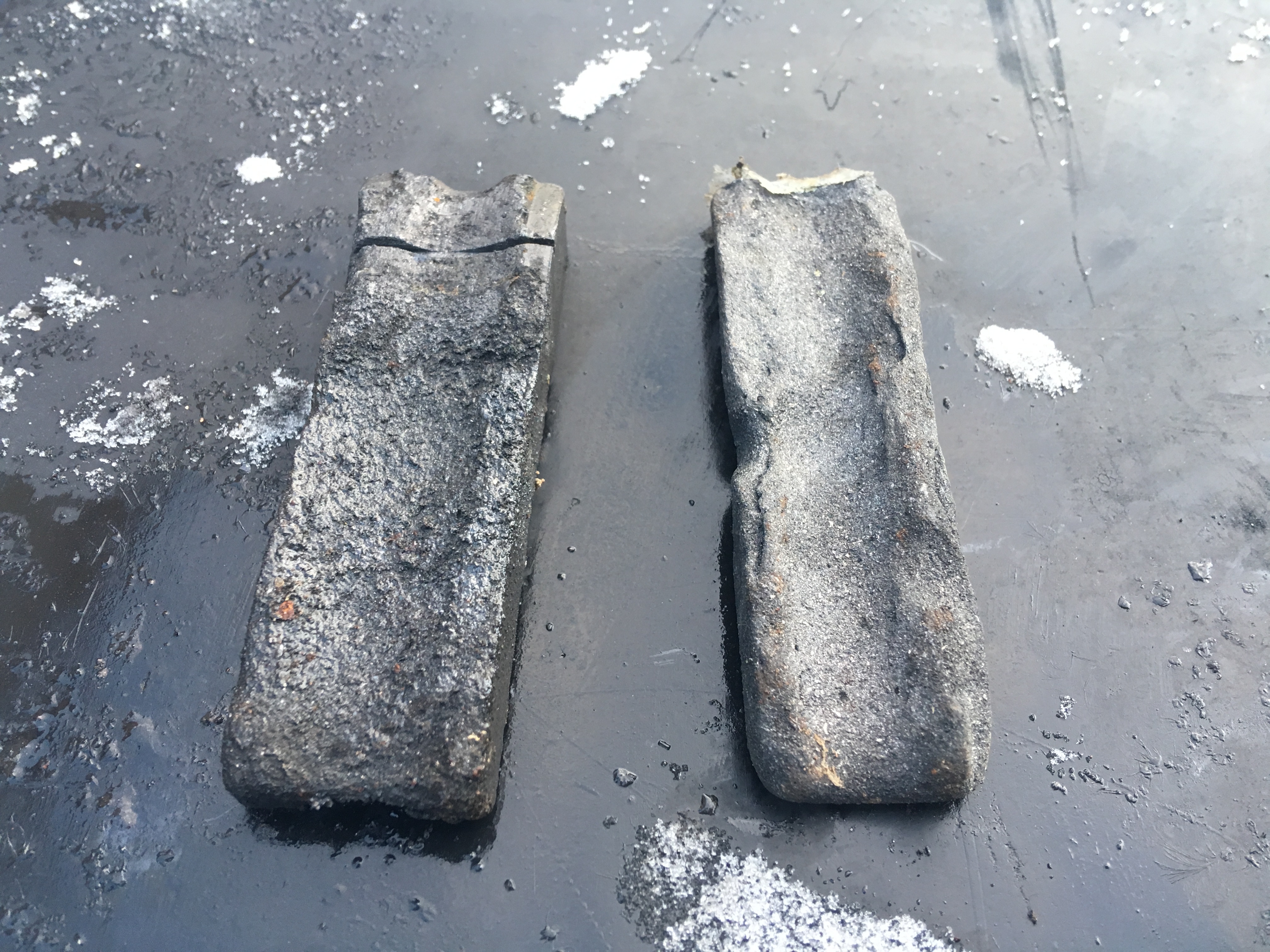

При помощи железной щётки очистил анод (справа) и сравнил с другим башмаком, близким по виду с первоначальным состоянием использовавшегося анода. Как можно видеть, анод выработал приблизительно половину своего ресурса. Но и это - при суровых условиях повышенной температуры (60-70 градусов), тогда как обычно электролиз проводят градусах при 40-ка.
О причинах прекращения процесса. Электролиз бы мог продлиться больший срок (и запланированные 10 дней и более), если бы в электролит не была помещена верхняя часть анода, через которую произведён подвод положительной шины питания.
Как можно видеть на последних двух фото, из за утоньшения боковой стенки вскрылось место подведения проводника. Но, свинцово-оловянный припой держался на удивление стойко, так как до того, как коррозионные процессы добрались до меди,
анод успел разрушиться ещё достаточно сильно, всё больше вскрывая отверстие подвода проводника.
P.S. В течение процесса, надул электролизными газами (через гидрозатвор. К счастью, система выдерживала внутреннее давление) несколько воздушных шаров. Чем порадовал сестру - летали они не хуже гелиевых.

Площадь анода цилиндрического достаточная была?
Разрушение анода часто связано со слишком высокой плотностью тока.
