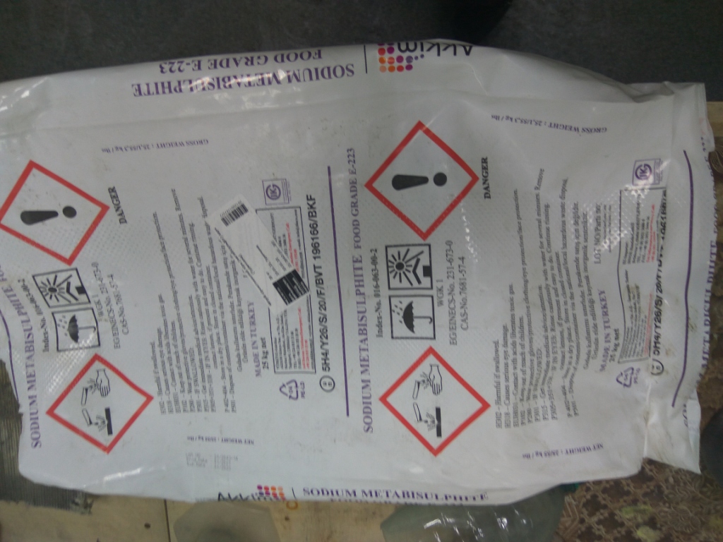

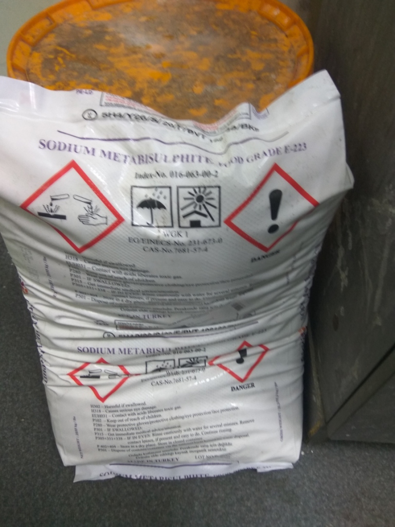

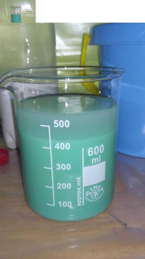

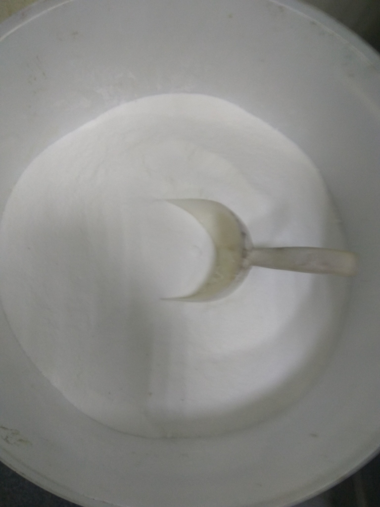

Пищевой метабисульфит натрия (гидросульфит натрия) - 25 кг.
Предшественник работал с ним только в респираторе. Я пока одеваю респиратор, когда надо работать с кислотами (большие количества) и с хлором.

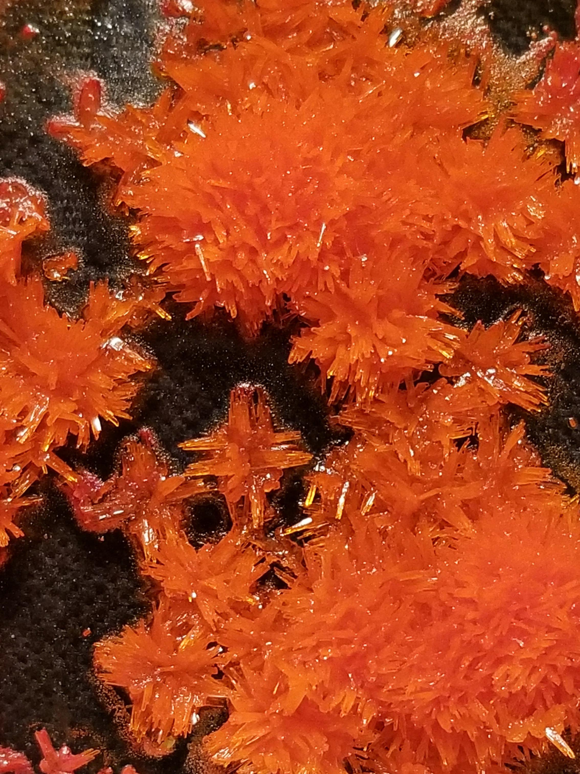

Кристаллы ацетата свинца

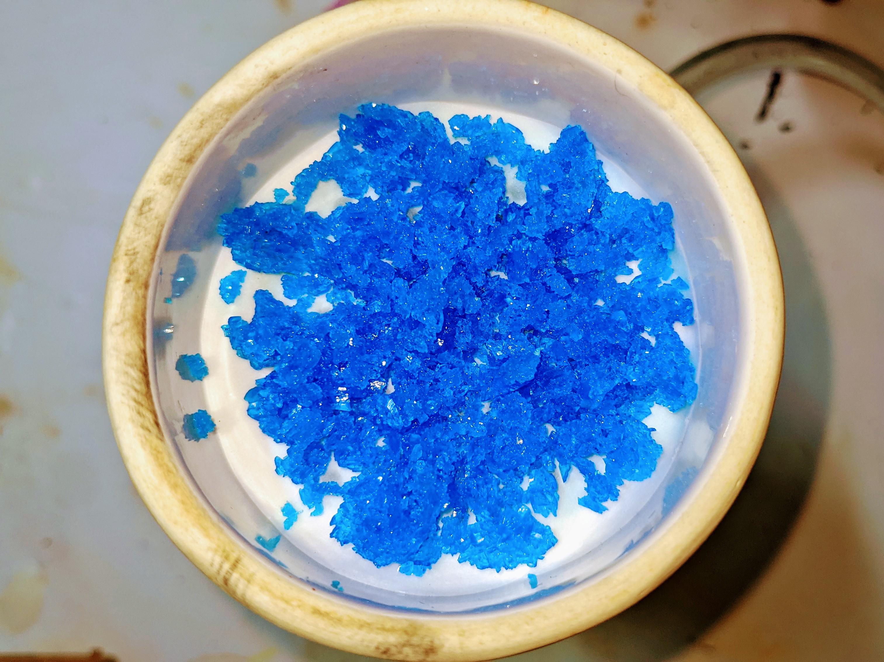

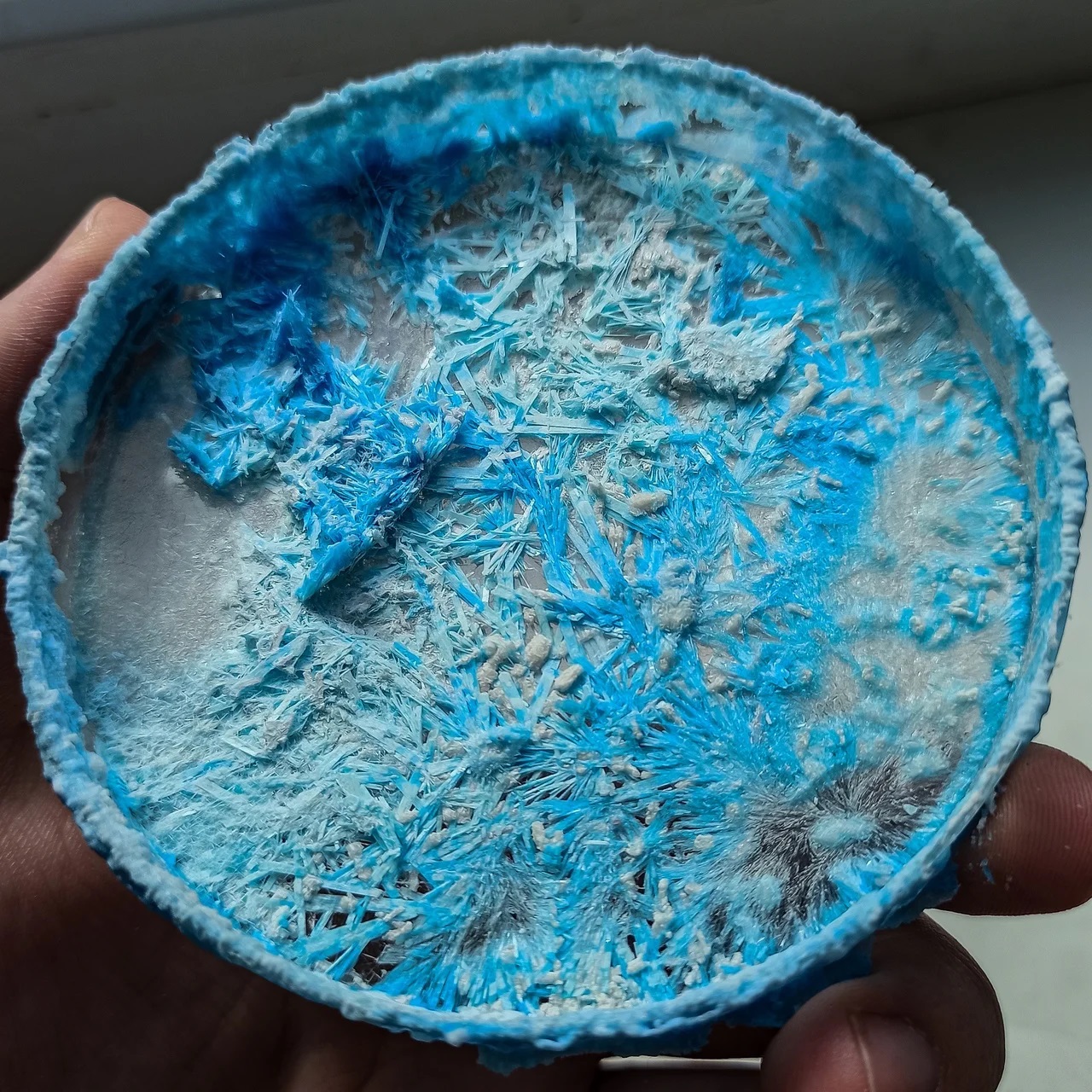

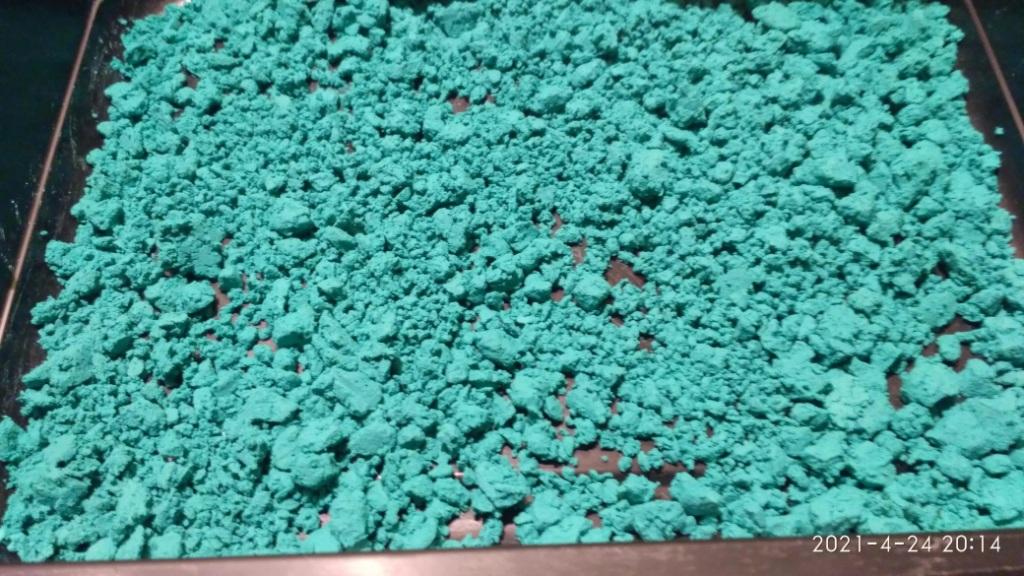

Медный купорос (сульфат меди (II)), перекристаллизованный из технического препарата

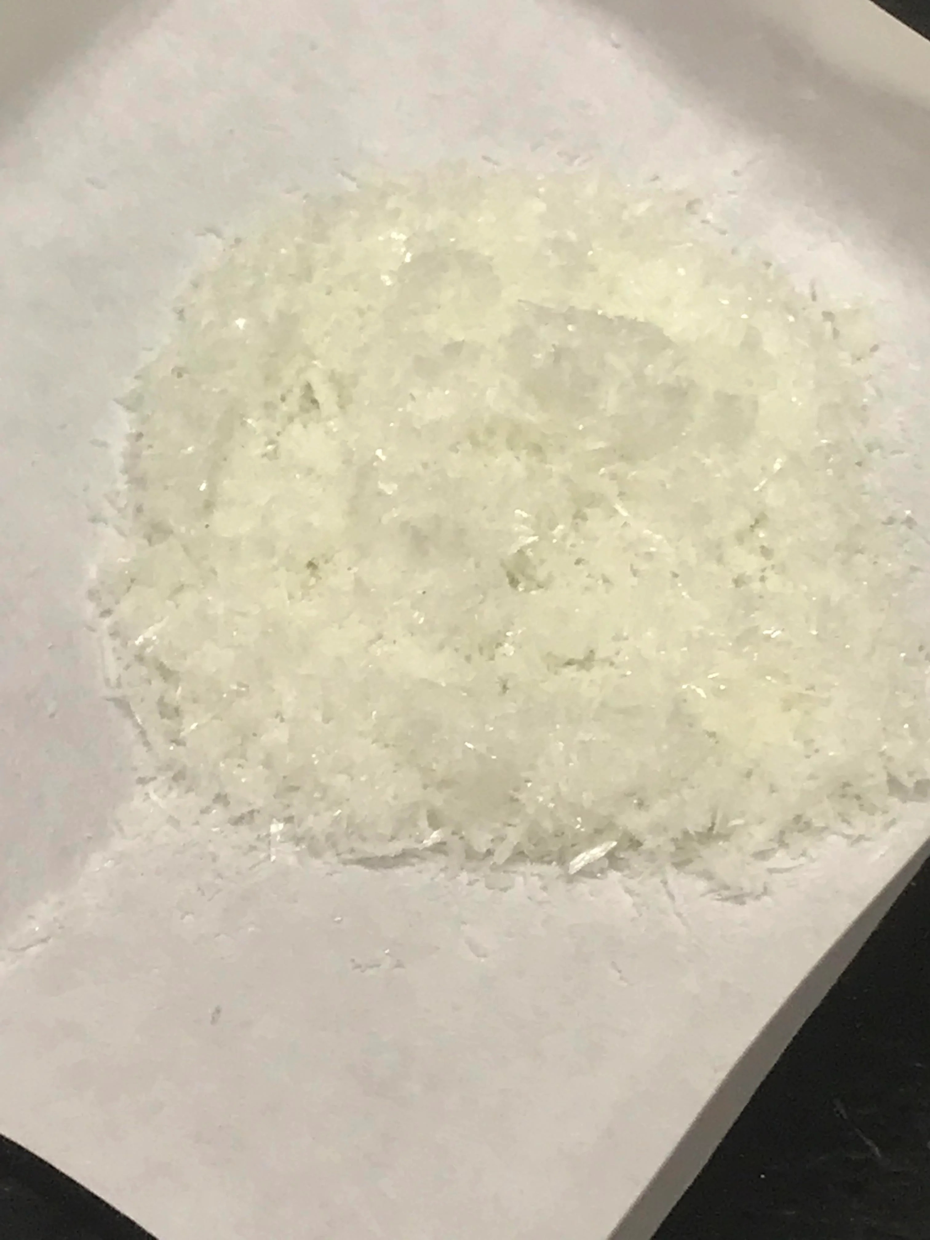

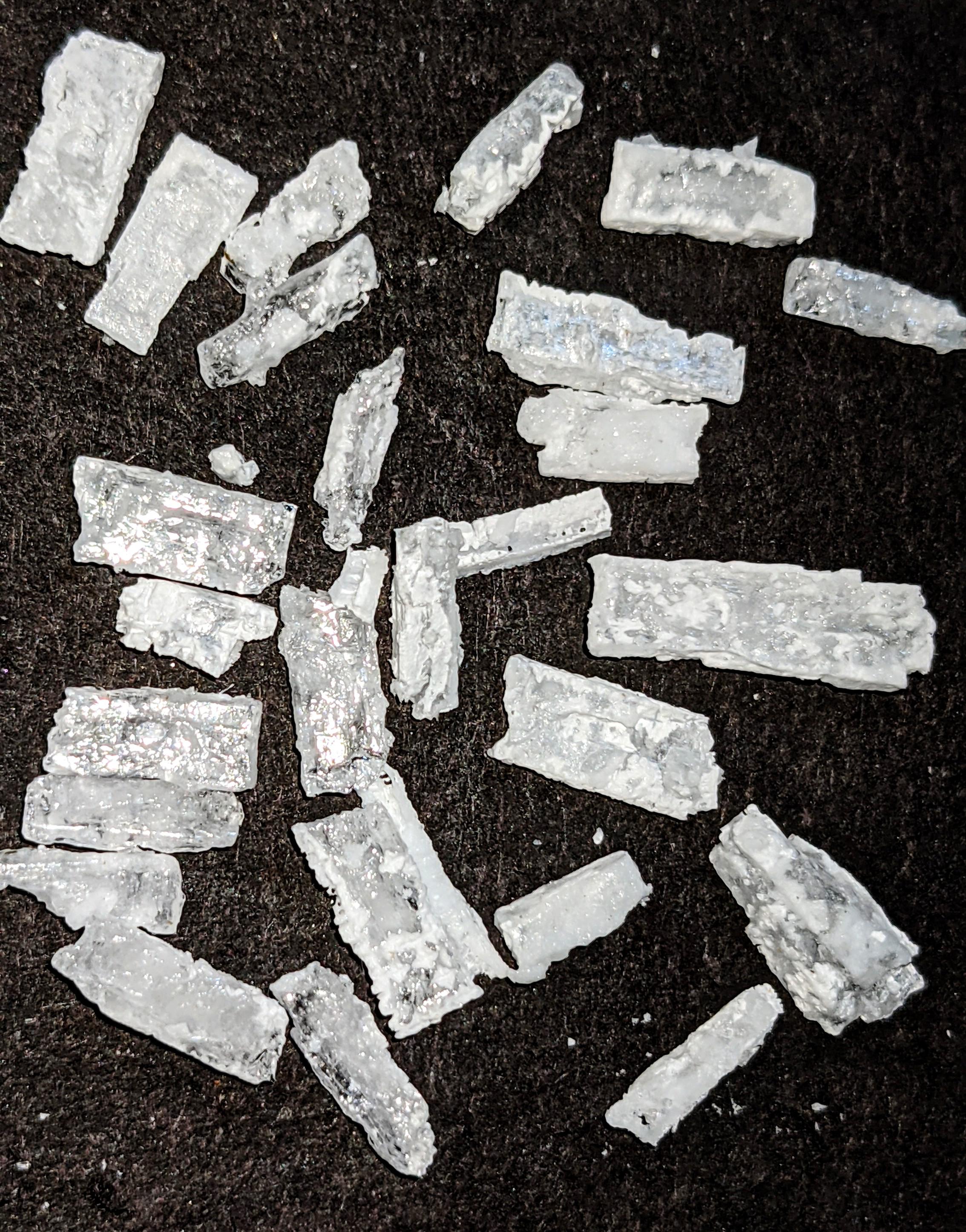

Кристаллы метил-3-нитробензоата / Methyl-3-nitrobenzoate crystals
Метод получения 1:
Источник информации: Синтезы органических препаратов. - Ч. 1. - М., 1949 стр. 310-311
К 500 г 95%-ного этилового спирта, находящегося в 5-литровой колбе, добавляют 170 г (1,1 моля) «м-нитро-п-толуидина» (3-нитро-4-аминотолуола, т. пл. 112—114°, примечание 1) и 250 г концентрированной серной кислоты. К полученному раствору, охлажденному до 0° в бане со льдом, медленно добавляют при работающей мешалке раствор 85 г (1,2 моля) технического нитрита натрия в минимальном количестве воды. Температуру смеси поддерживают при этом ниже 10°. Затем колбу соединяют с эффективным обратным холодильником и очень осторожно нагревают на водяной бане. Верхний конец холодильника с помощью трубки присоединяют к ловушке с водой или выводят в вытяжной шкаф. Нагревание продолжают до прекращения выделения газа (примечание 2), после чего спирт и альдегид отгоняют, пользуясь дефлегматором и нагревая колбу на масляной или соляной бане (примечание 3); как только температура паров достигнет 80°, перегонку прекращают и остаток перегоняют с водяным паром.
В дистилляте отделяют маслянистый слой и водный слой взбалтывают один раз со 150—200 мл бензола. Бензольный раствор приливают к маслянистому слою, сушат небольшим количеством хлористого кальция и перегоняют сперва при атмосферном давлении с целью удалить бензол, а затем в вакууме. При 113—114 715 мм перегоняется м-нитротолуол, который по охлаждении застывает в бледно-желтую массу с т. пл. 16°. Выход чистого продукта составляет 95—110 г (62—72% теоретич.).
Примечания
1. Исходный м-нитро-п-толуидин достаточно хорошего качества легко доступен, так как он применяется в качестве промежуточного продукта при синтезе некоторых важных красителей.
2. Разложение сернокислого диазония в присутствии спирта может протекать довольно бурно; поэтому необходимо проводить реакцию осторожно и в случае нужды применять наружное охлаждение холодной водой. Ацетальдегид выделяется быстро; часть его обычно теряется, не успев сконденсироваться в холодильнике. Поэтому рекомендуется выделяющиеся газы пропускать через воду не только для того, чтобы избежать опасности пожара, но также и для улавливания м-нитротолуола.
3. Если отгонку спирта производить без дефлегматора, то он будет содержать заметное количество м-нитротолуола (5 и более процентов от общего выхода). Колбу рекомендуется нагревать на масляной или соляной бане ввиду присутствия в реакционной смеси твердых минеральных солей.

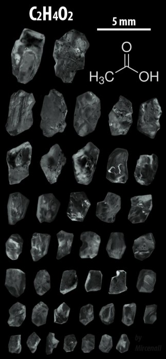

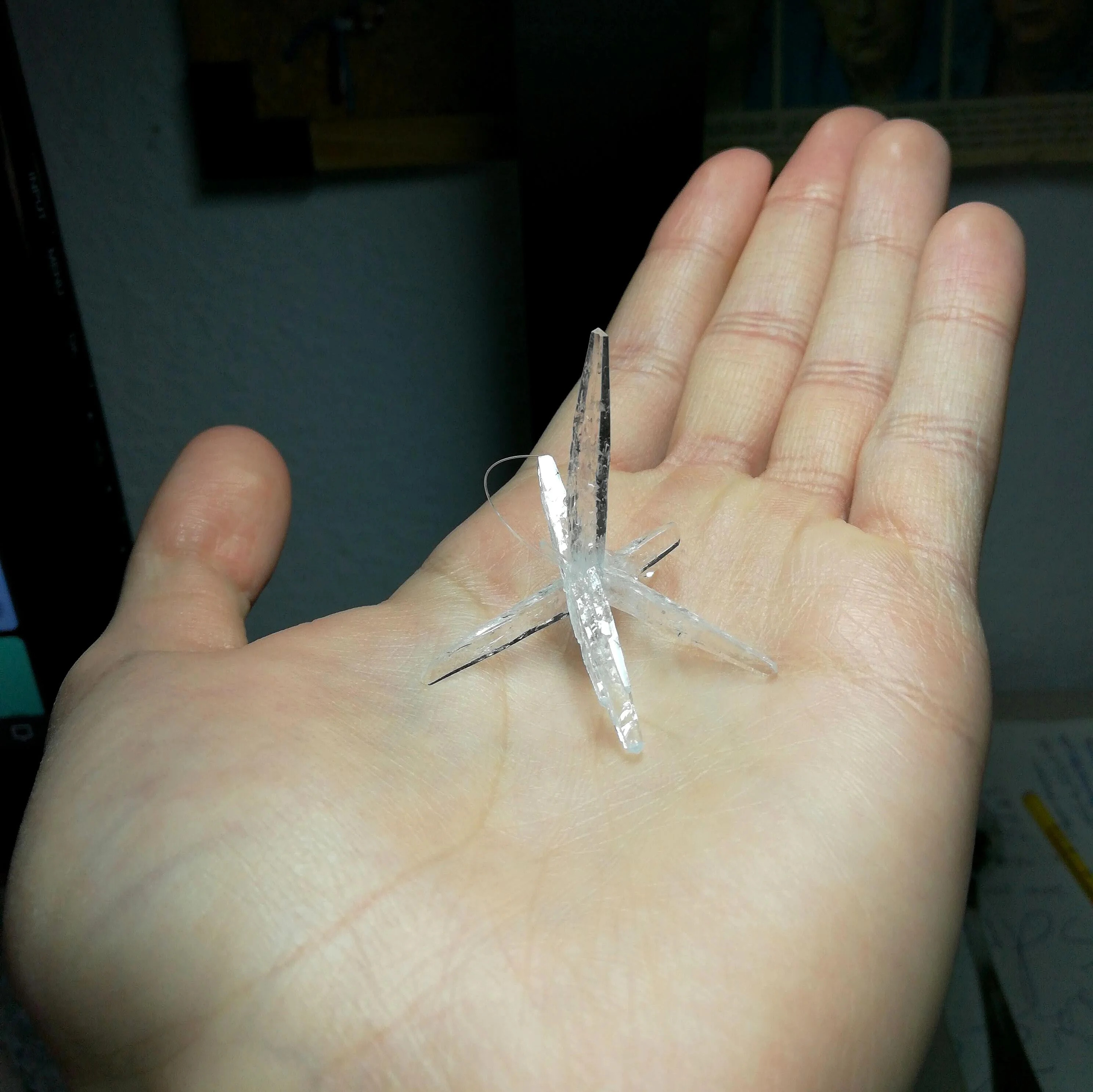

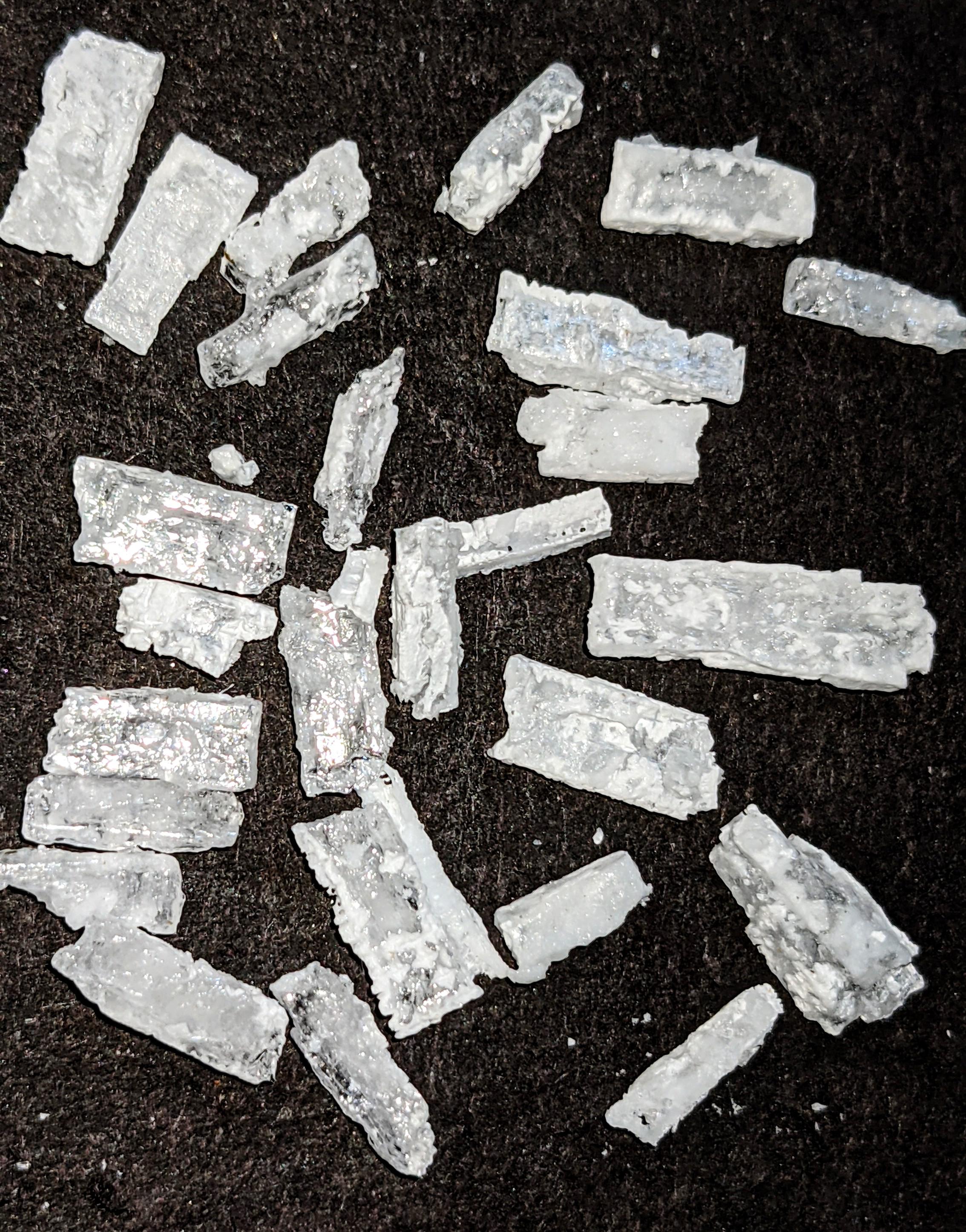

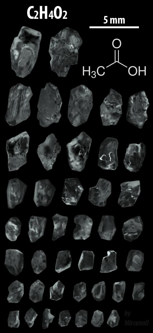

Кристаллы уксусной кислоты

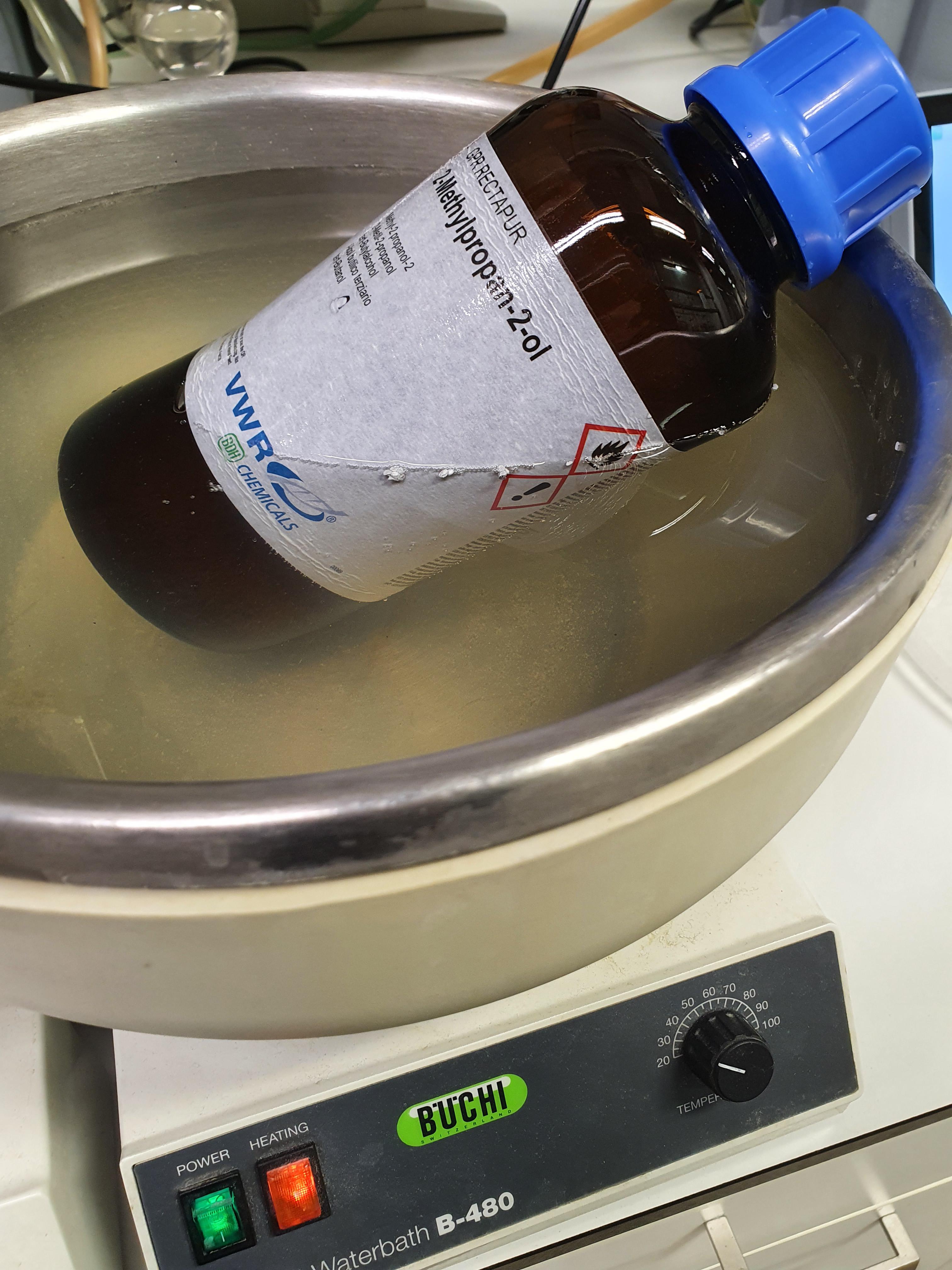

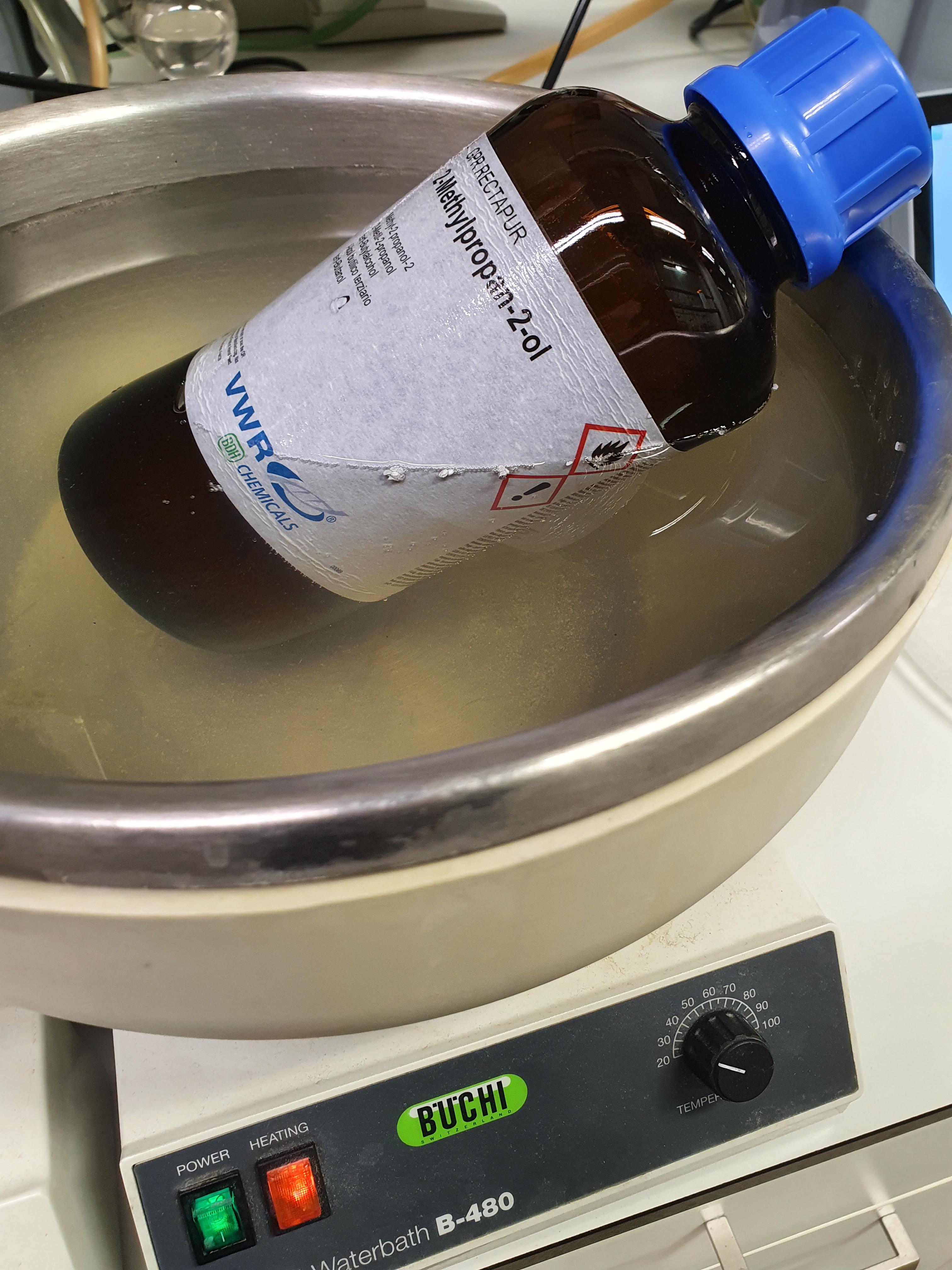

Трет-бутанол

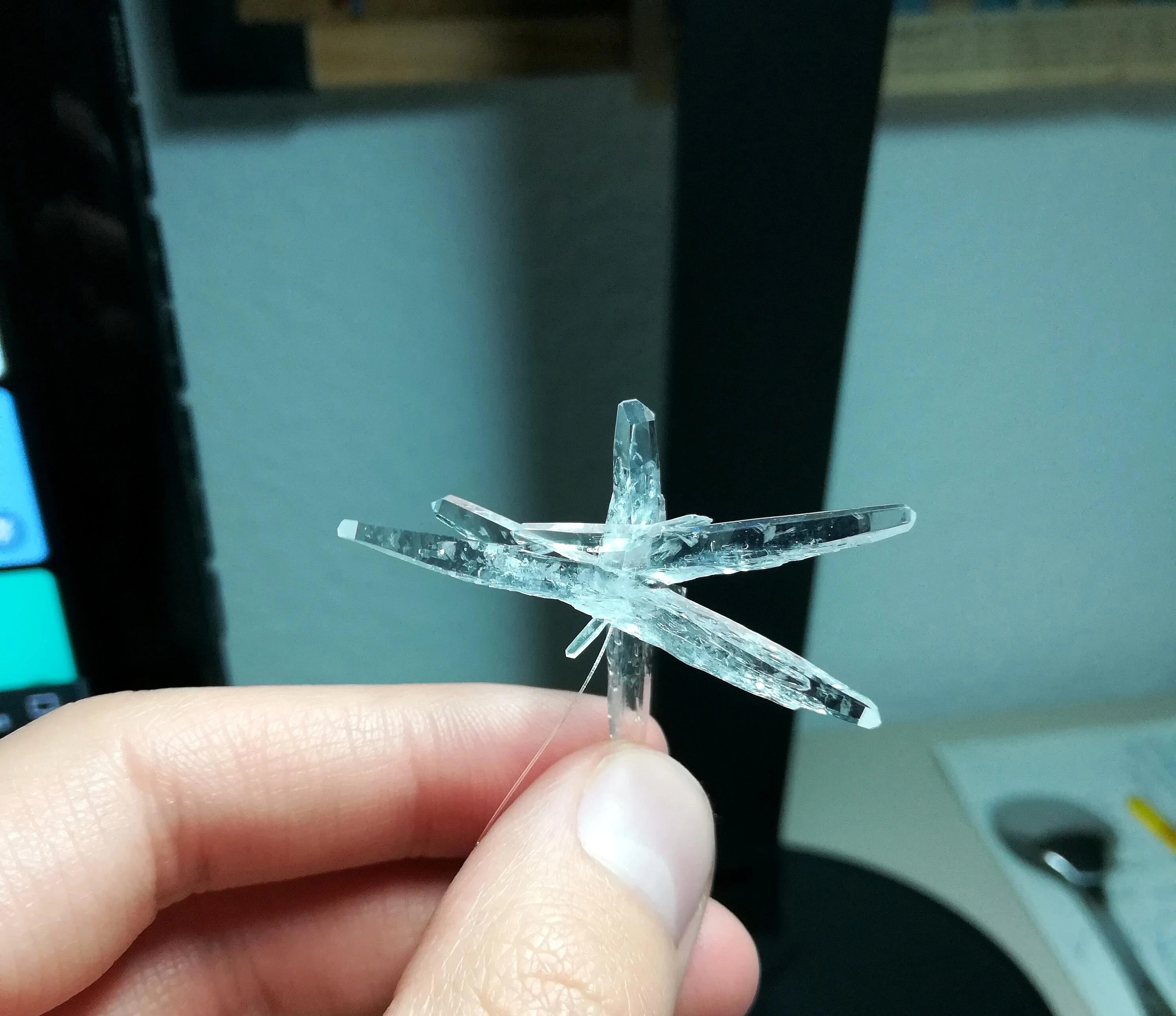

Кристаллы медной соли этилового эфира сульфосалициловой кислоты / Crystals of copper salt and ethyl ester of sulfosalicylic acid
PostPosted: 03 May 2021 12:11
Posts: 7066
Угу, на уличном складе стоит несколько бутылок, летом жидкий, в холодное время года кристаллизуется.
Тем временем в лаборатории банка с бензилбензоатом, которая после зимы уже почти растаяла, опять замерзла.

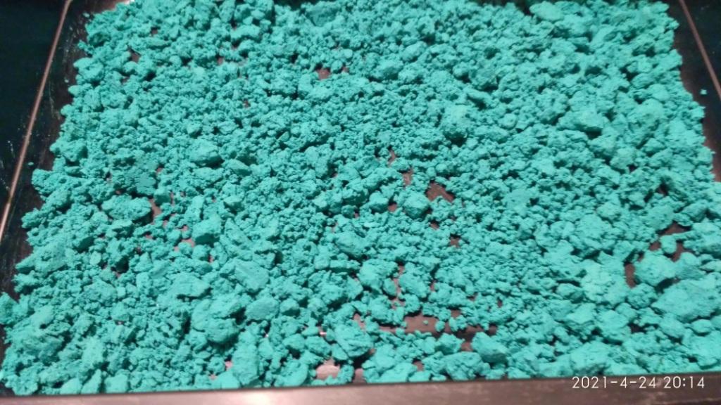

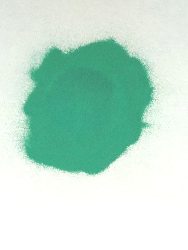

Основный карбонат меди:
- исходное вещество для получения целого ряда солей меди, аналог природного минерала малахит.

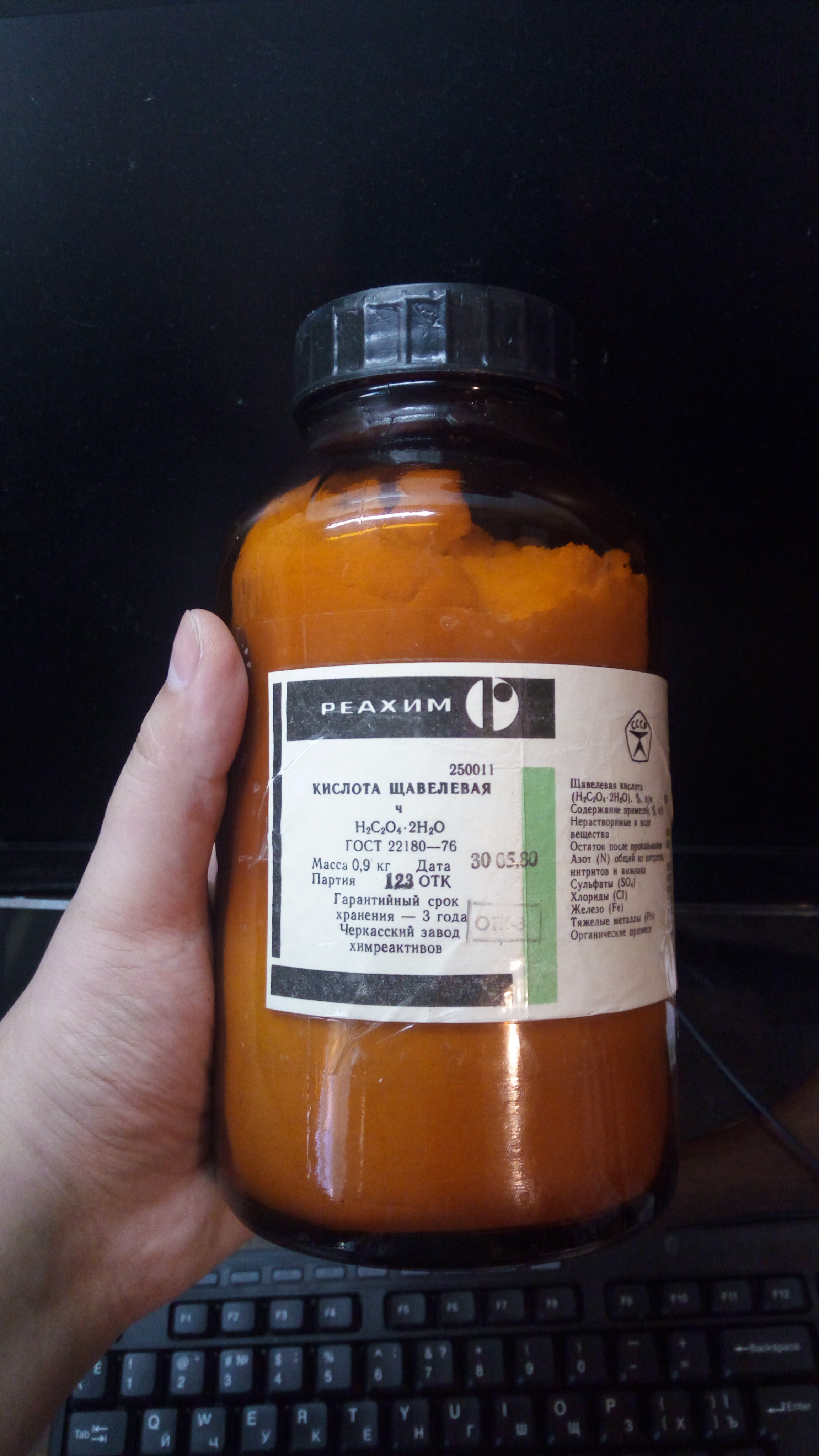

Люблю когда реактивы попадаются в пачках, или пакетах – к ним в комплекте наклейку вкладывали, её можно приклеить на банку, и выглядит будто только с завода. :az:
Если присмотреться, то штуковине уже пошел 41-й год.
P.S.
Что-то, что не сделаю, то постоянно какой-то exposure.
Пересыпал, в перчатках, но надо был ещё респиратор одеть.
Штука вроде на вид была не сильно сухая.
Но потом сижу за компом, и чувствую с носоглотки что-то кислит.
Вот блин. :ag:
На всякий случай посмотрел в книжке, вдыхание пыли щавелевой кислоты максимум вызывают раздражение.
Но чтобы наверняка – промыл физраствором нос несколько раз, и прополоскал горло.

Дигидрата надо ноздрёй дорожку втянуть, чтобы запершило/защипало.
Мне безводная для синтеза диметилоксалата нужна, я сразу килограмм в шкафу при 100 градусах сушу. Шкаф (на самом деле, старый медицинский стерилизатор) дубовый, как на термостате температуру не настраивай, она все равно по инерции выше прет и щавелка, особенно если уже хорошо подсохла, начинает не слабо так возгоняться. Верх шкафа частенько бывает к концу дня уже похож на заснеженный горный кряж. А в лаборатории реально туман стоит, вот тогда уже можно начинать кашлять. Шкаф под тягой, но я обычно вытяжку уже в конце сушки включаю или когда вынимаю высушенную кислоту со шкафа, не охота, чтобы вентилятор гудел весь день.
К слову, в дигидрате почти треть воды по весу, с кила дигидрата получается 700 г безводной.

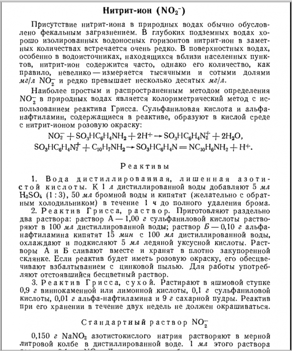

О, там случаем не реактив Грисса приготовлялся? (сульфаминовая + 1-нафтиламин + ЛУК)
Сейчас поглядываю на анализ в книжке, титрование воды на нитрит-ионы – в природной воде их 0, так что анализ напрямую определяет загрязнение источника отходами человеческих поселений. :)
Интересно пробить местную речку-вонючку. :ap:
P.S. 1-нафтиламин правда стрёмная штука, видел про неё вот в этом фильме о ТБ: https://youtu.be/Y8RjLRIce5s?t=340
При работе с веществом осмотр урологом 1 раз в 3 месяца, нифига себе. :confused:
In Science We Verify!

NEYi wrote:
сульфаминовая кислота в глаз попала
Нет: призренный металл восстанавливал. А перед этим нужно всю азотку в растворе чем-то убить, сульфаминовая кислота - один из вариантов.
Насчет реки Лыбидь - там многие загрязнители зашкаливают.
Насчет канцерогенов вроде нафтиламина - очень желательно, чтобы работа с ними не вошла в привычку. А так - вполне можно попробовать.

Помню, коллеги делали реактив Грисса.
Но там никакой сульфаминовой не было.
ЕМНИП, 1-нафтиламин + винная кислота, причем все должно быть очень тщательно перетерто.
А канцерогенными свойствами обладает именно 2-нафтиламин.
PostPosted: 12 May 2021 10:50
Joined: 22 Aug 2015 23:18
Posts: 94

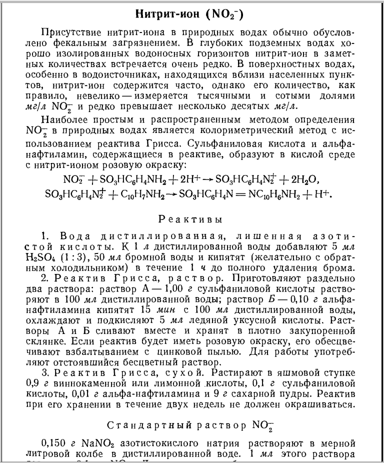

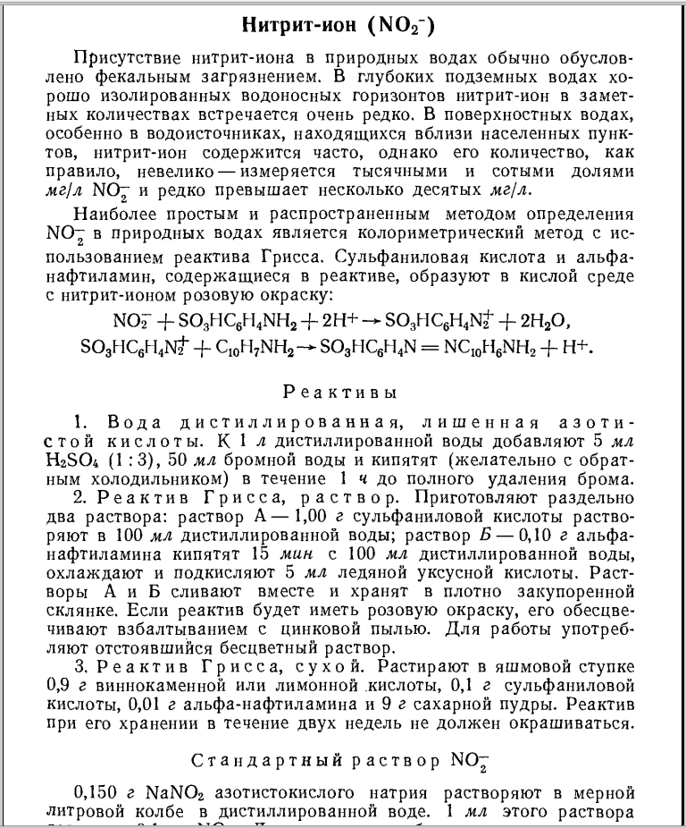

Похоже и так, и так правильно.
Реактив Грисса бывает в сухом виде, и в виде раствора – готовяться по-разному. :)
А.А. Резников "Методы анализа природных вод", 1970-й:
В ТБ оговорят, что он всегда идёт примесью к 1-нафтиламину, т.е. в обеих случаях кушать или дышать пылью не надо.

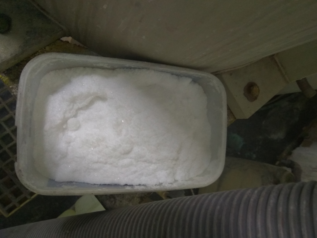

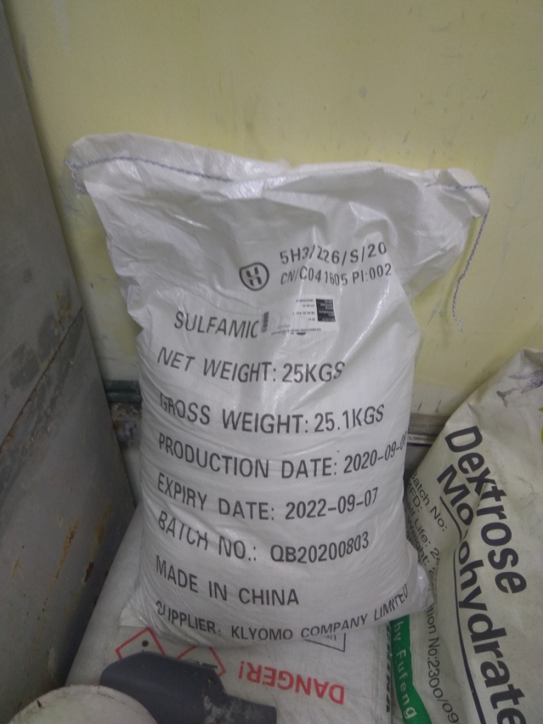

Кстати, о птичках... (сульфаминовая кислота)
На прошлой работе использовал ее для сульфирования спиртов. На этой - для восстановления азотной кислоты.

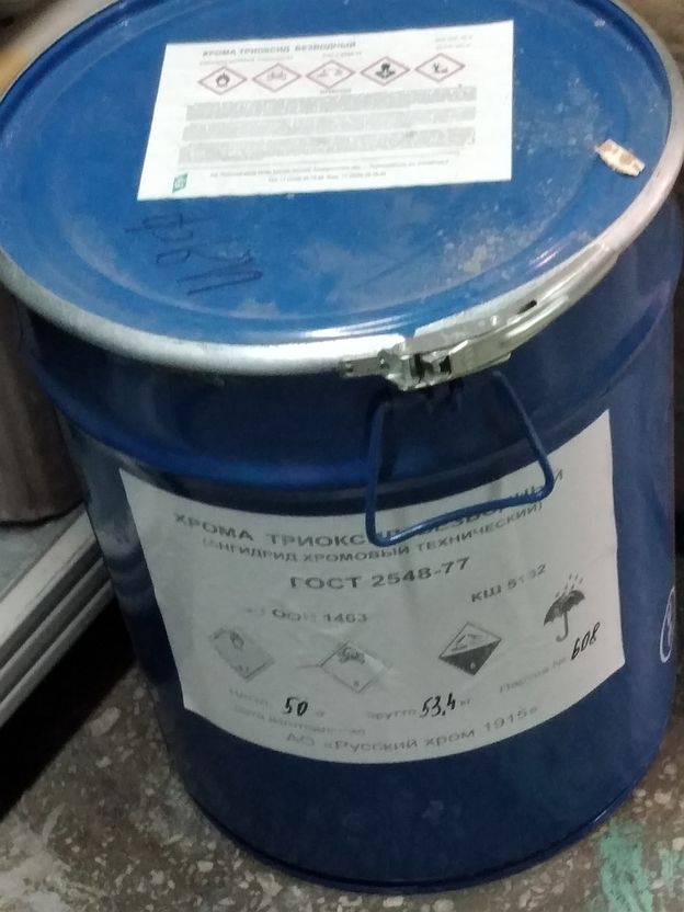

PostPosted: 14 May 2021 15:37
Posts: 69284
На прошлой работе тоже были такие барабаны с хромовым ангидридом. Хватало на несколько месяцев работы ванны хромирования и вспомогательных ванн вроде голубой или радужной пассивации цинка. Вскоре после моего ухода ванну хромирования угробили, добавив туда серной кислоты.
