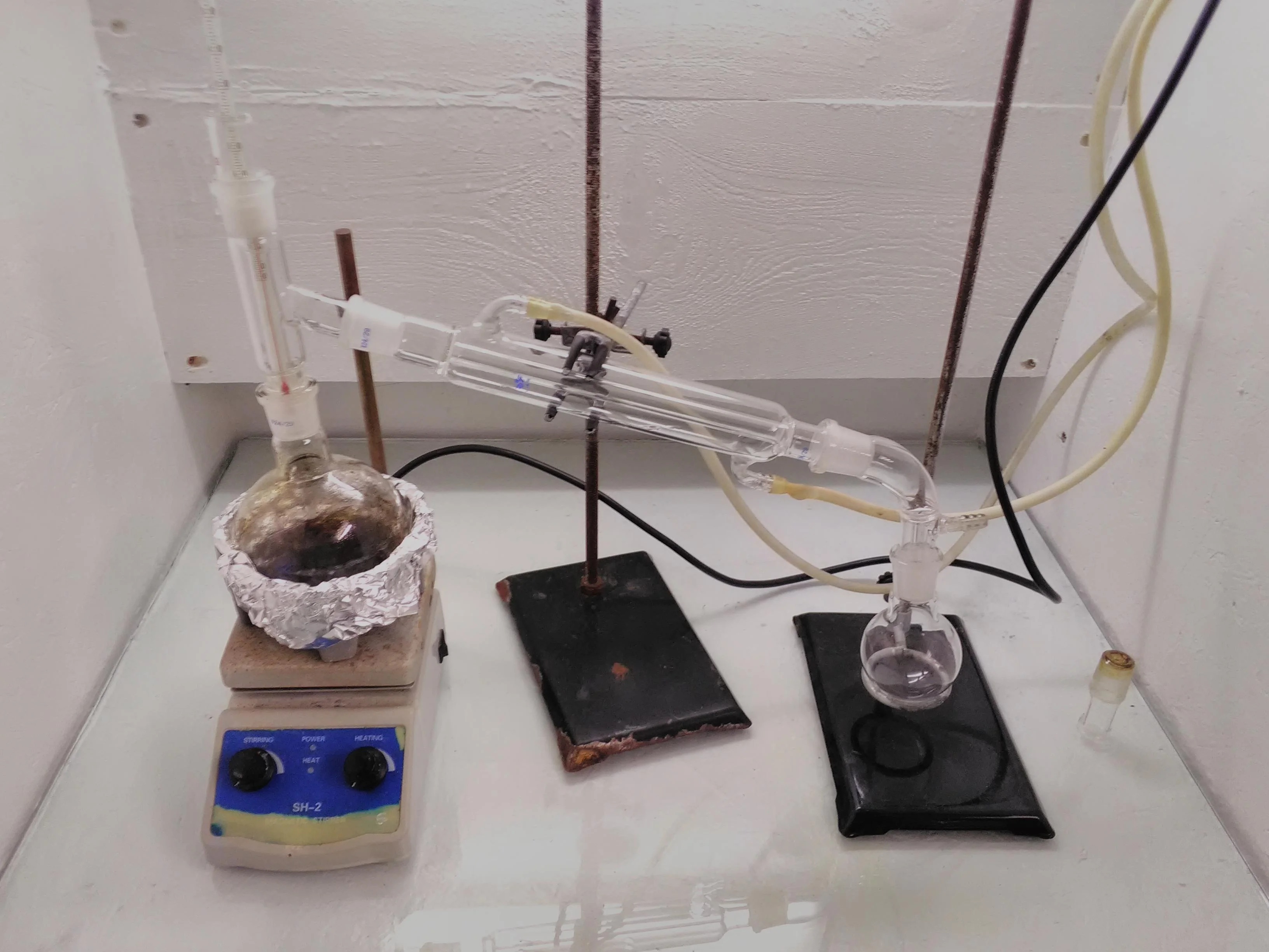

Фракционная перегонка / Fractional Distillation

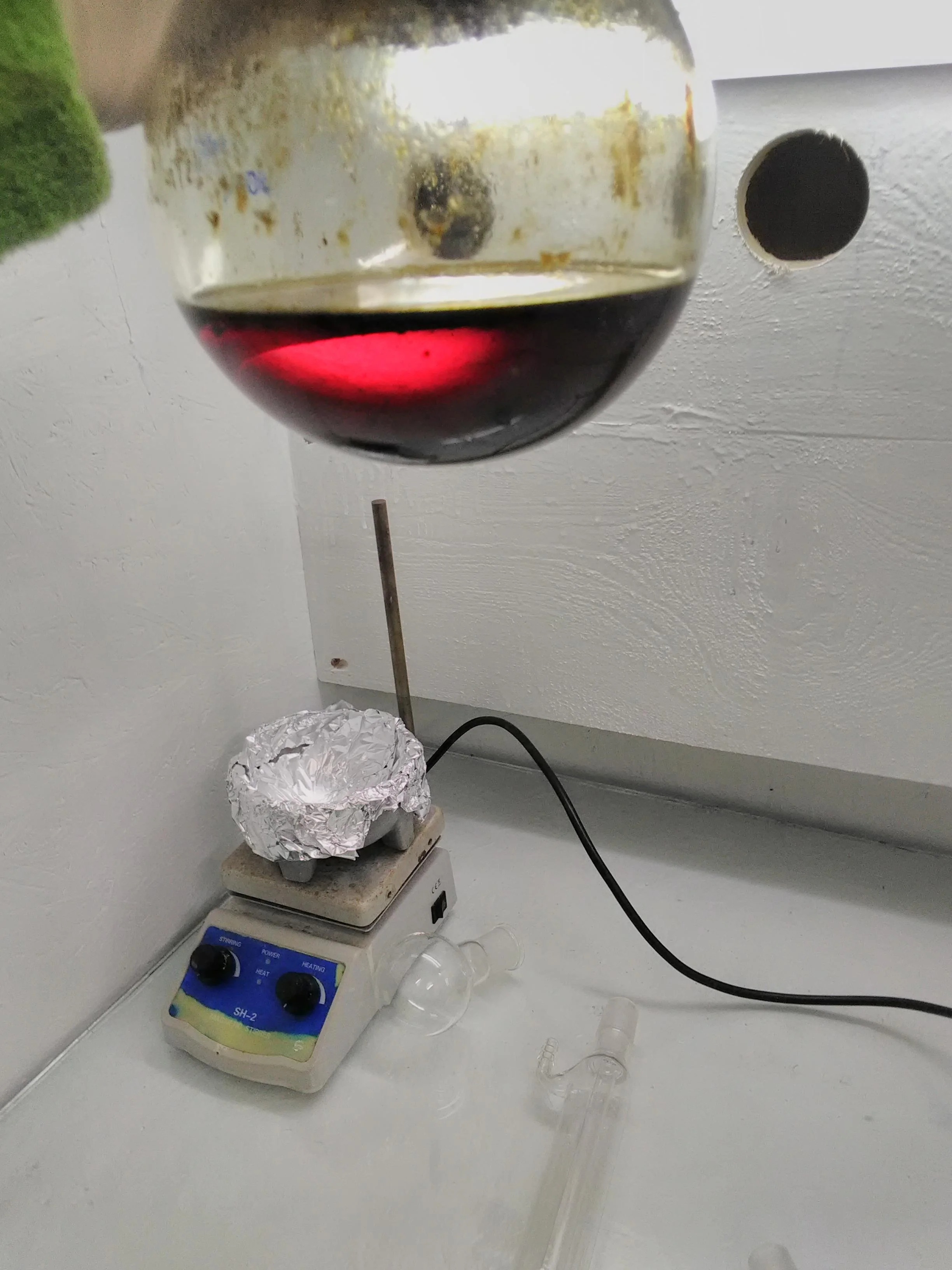

Перегонка древесного пиролизного масла (бионефть) / Distillation of wood pyrolysis oil

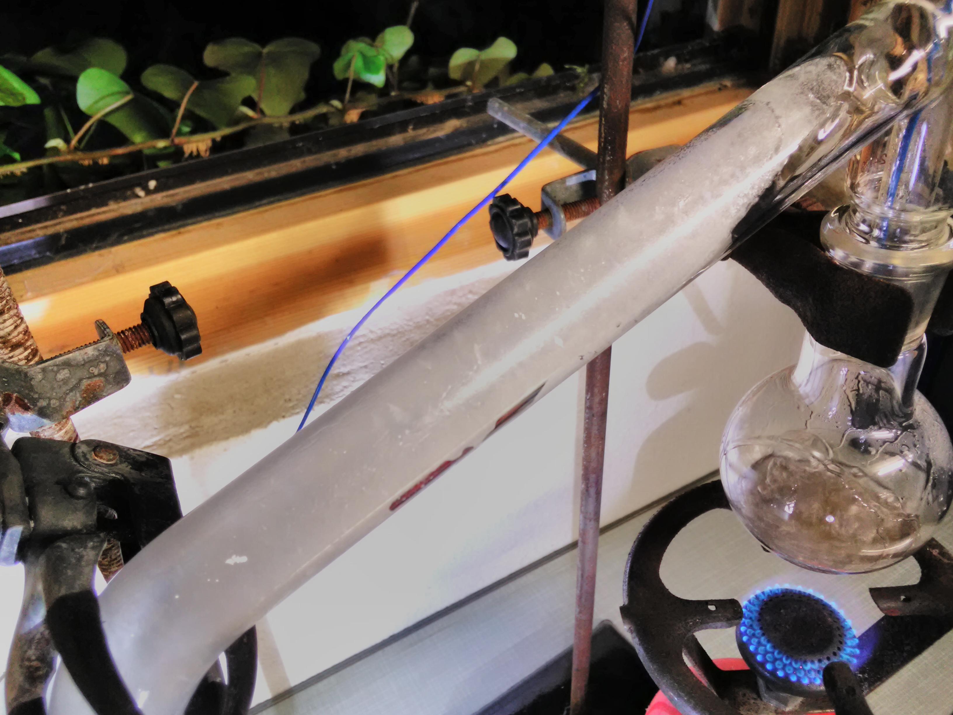

Бензойная кислота после очистки путем сублимации
Benzoic acid after sublimation for purification

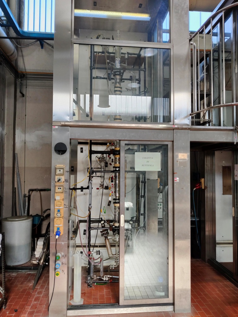

Трехметровая ректификационная колонна
