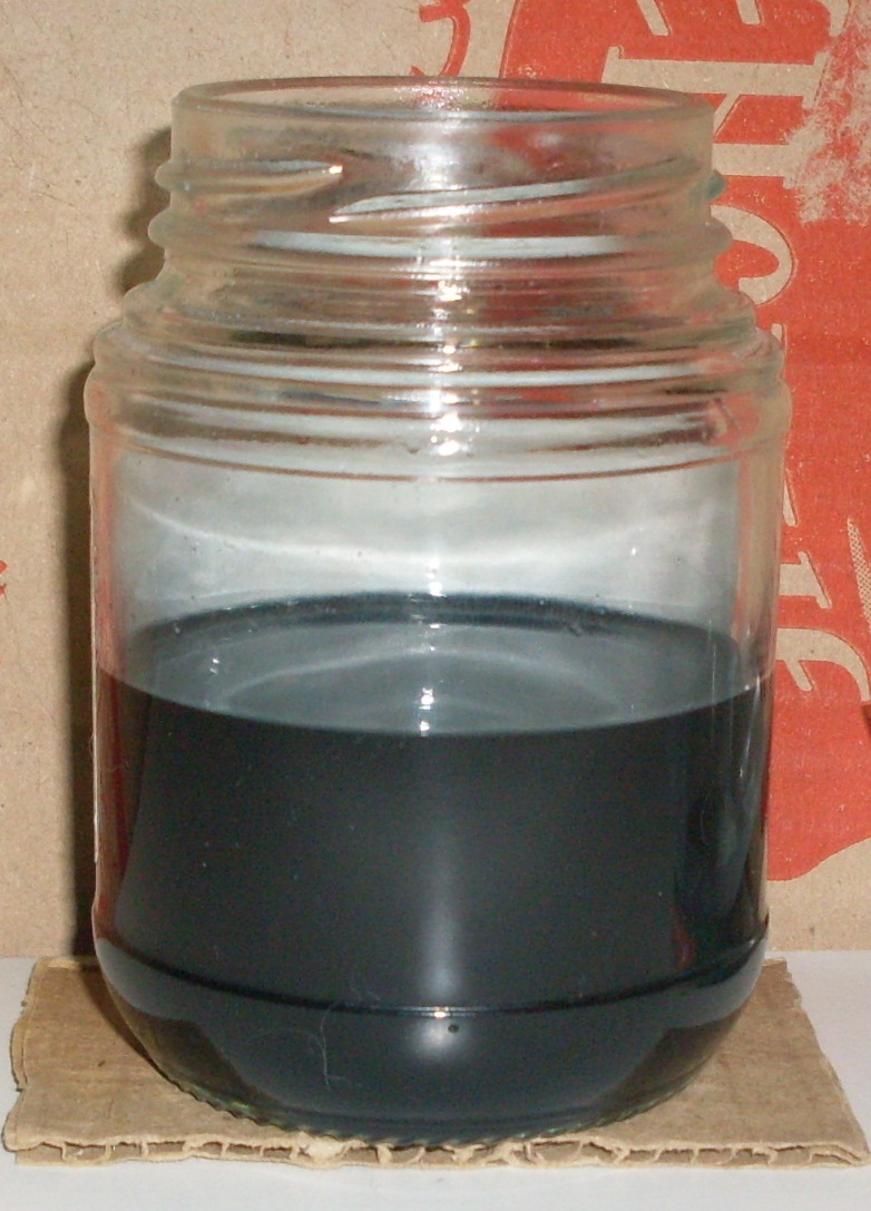

3) Результат:
Цвет раствора, несмотря на горячесть, - сине-фиолетово-чёрный.

У меня раствор нитрата хрома из хромового ангидрида, этанола и азотки выглядел фиолетовым (хотя на единственном сохранившемся фото - он выглядит скорее зеленым: либо искажение цветов камерой, либо я неправильно запомнил).
 Post subject: Re: Хром, Молибден, Вольфрам и их соединения
PostPosted: 25 Feb 2021 20:40
Joined: 05 Nov 2015 13:31
Posts: 388
Location: самарская обл.
Видимо, сказывается сила азотной кислоты (она сильнее, чем серная) и то, что она не способна образовывать полиядерные комплексы с соединениями хрома. А зеленоватым может быть из-за уксусной кислоты.
А скольки процентный он получился?

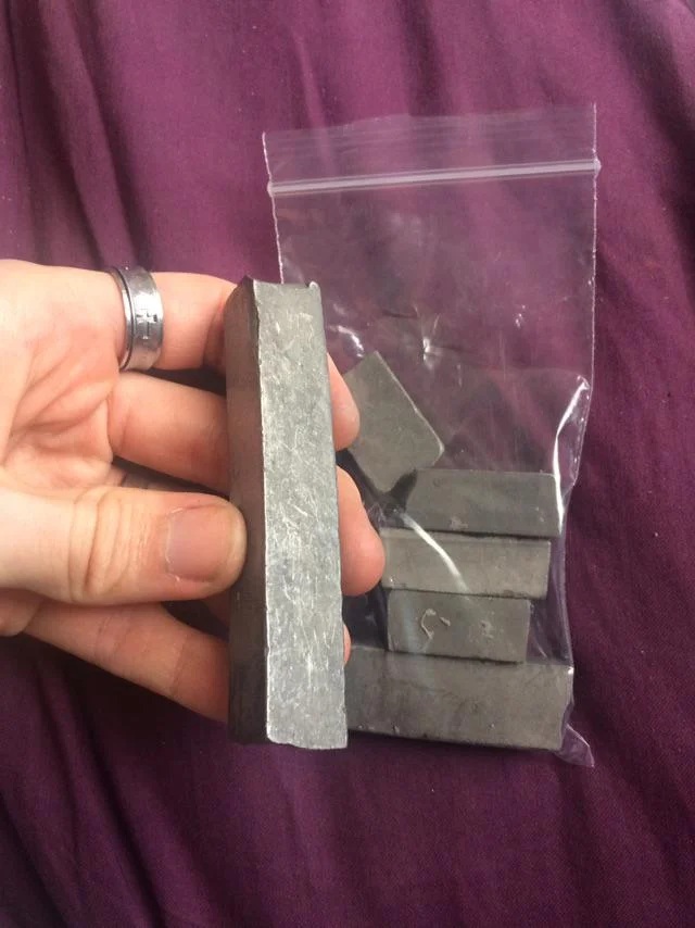

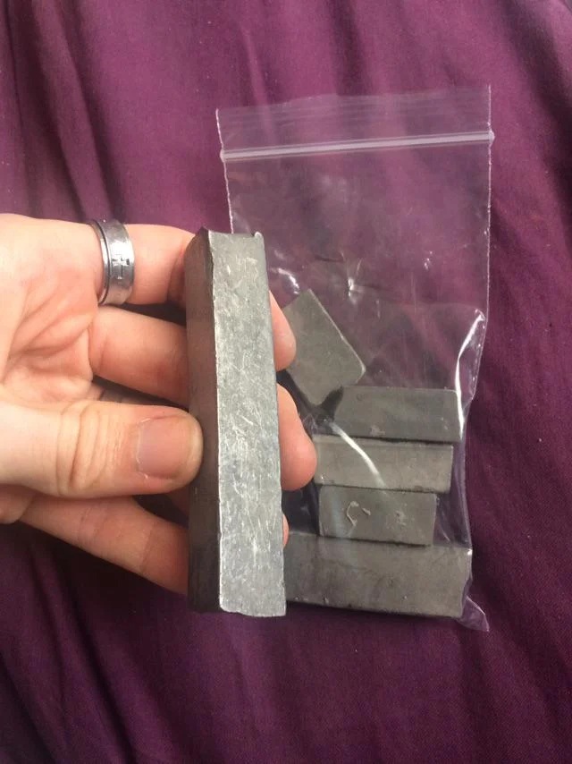

Вольфрам

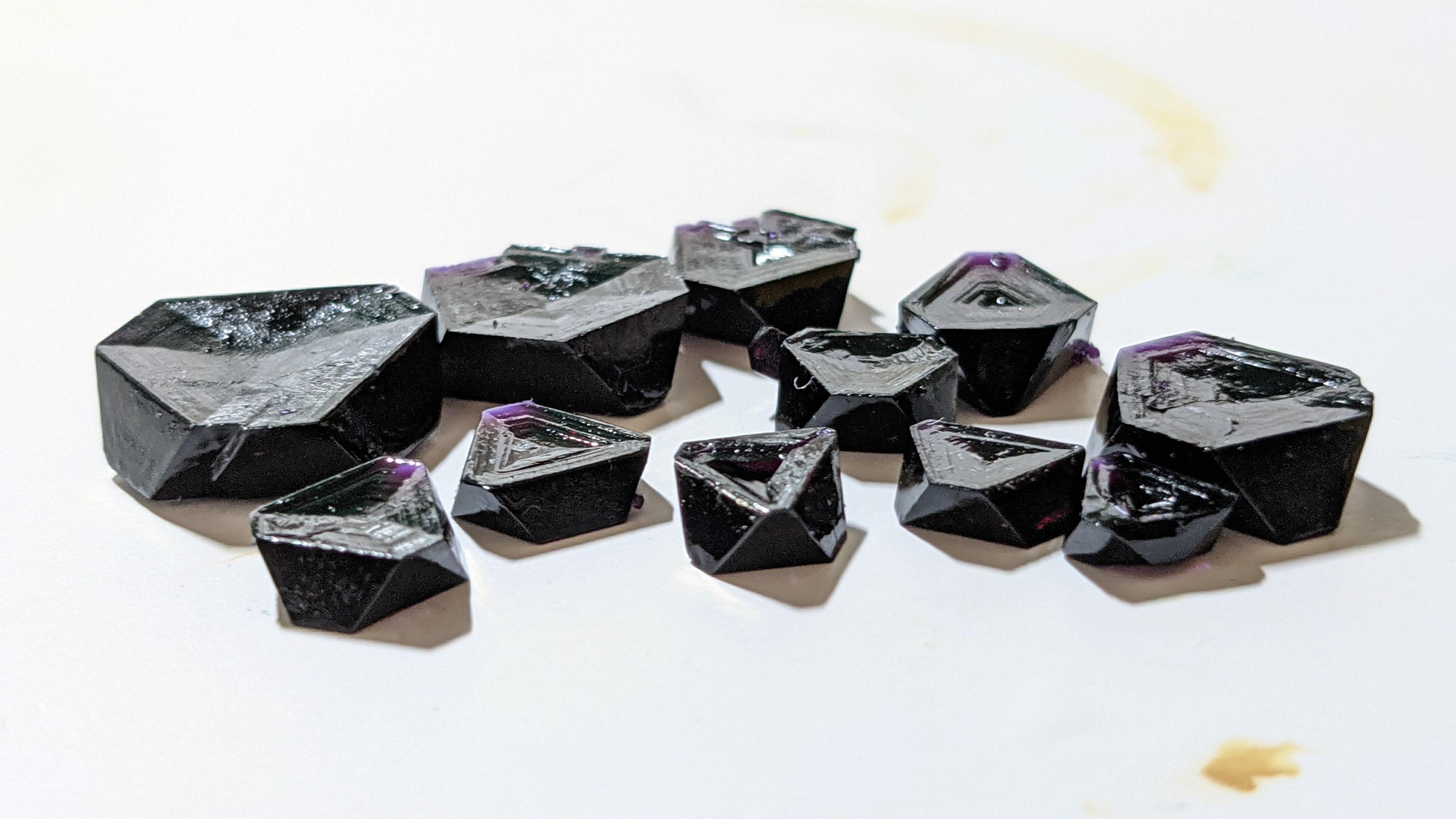

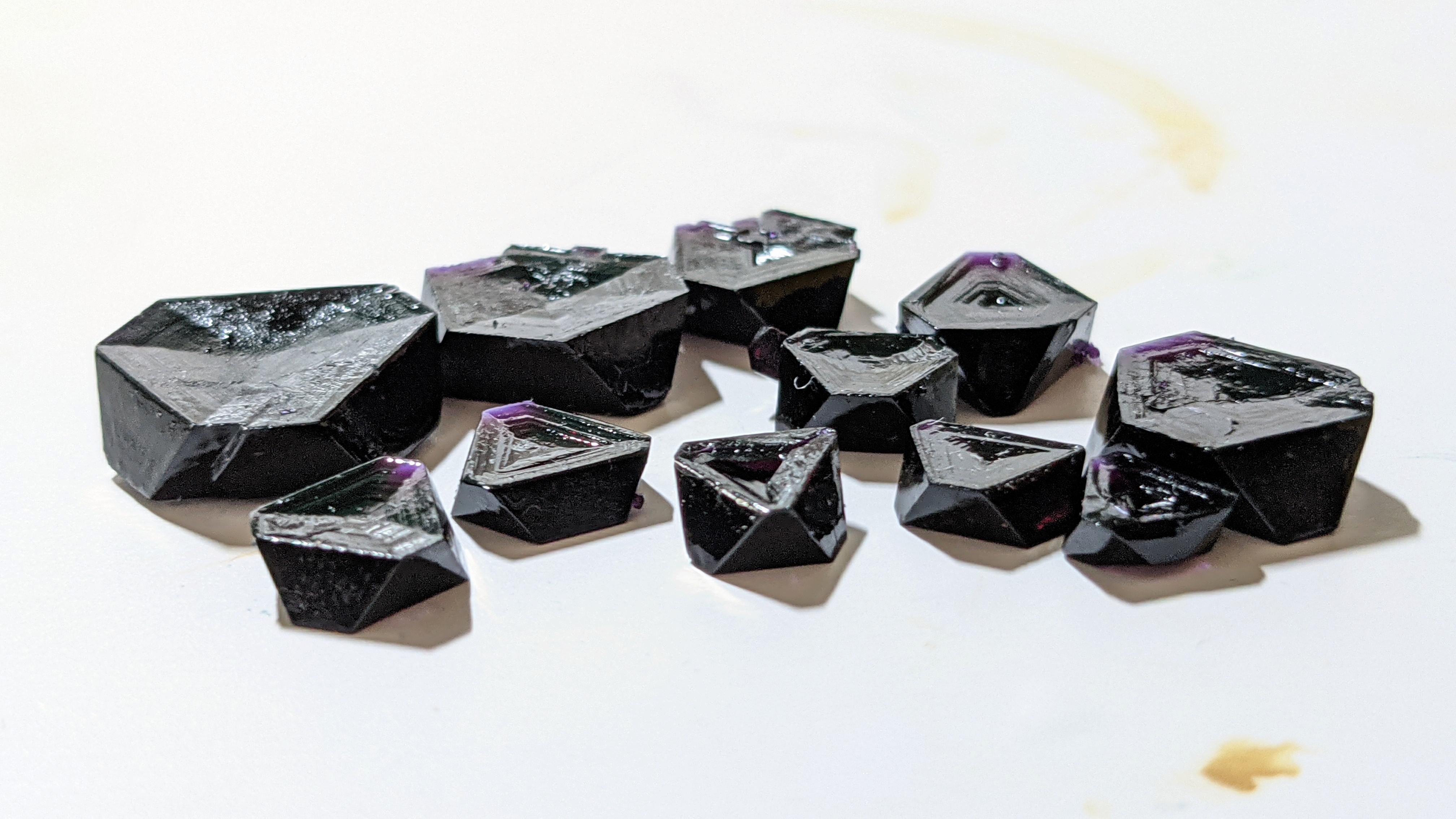

Кристаллы хромокаливевых квасцов - получены из этанола, бихромата калия и серной кислоты.
Crystals of chrome alum formed from potassium dichromate ethanol and sulfuric acid. It's a redox reaction where chromium from +6 gets reduced to +3 and ethanol gets oxidized to carboxylic acid.
https://www.reddit.com/r/chemistry/comm ... potassium/

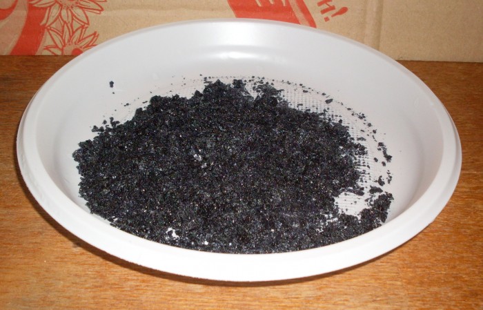

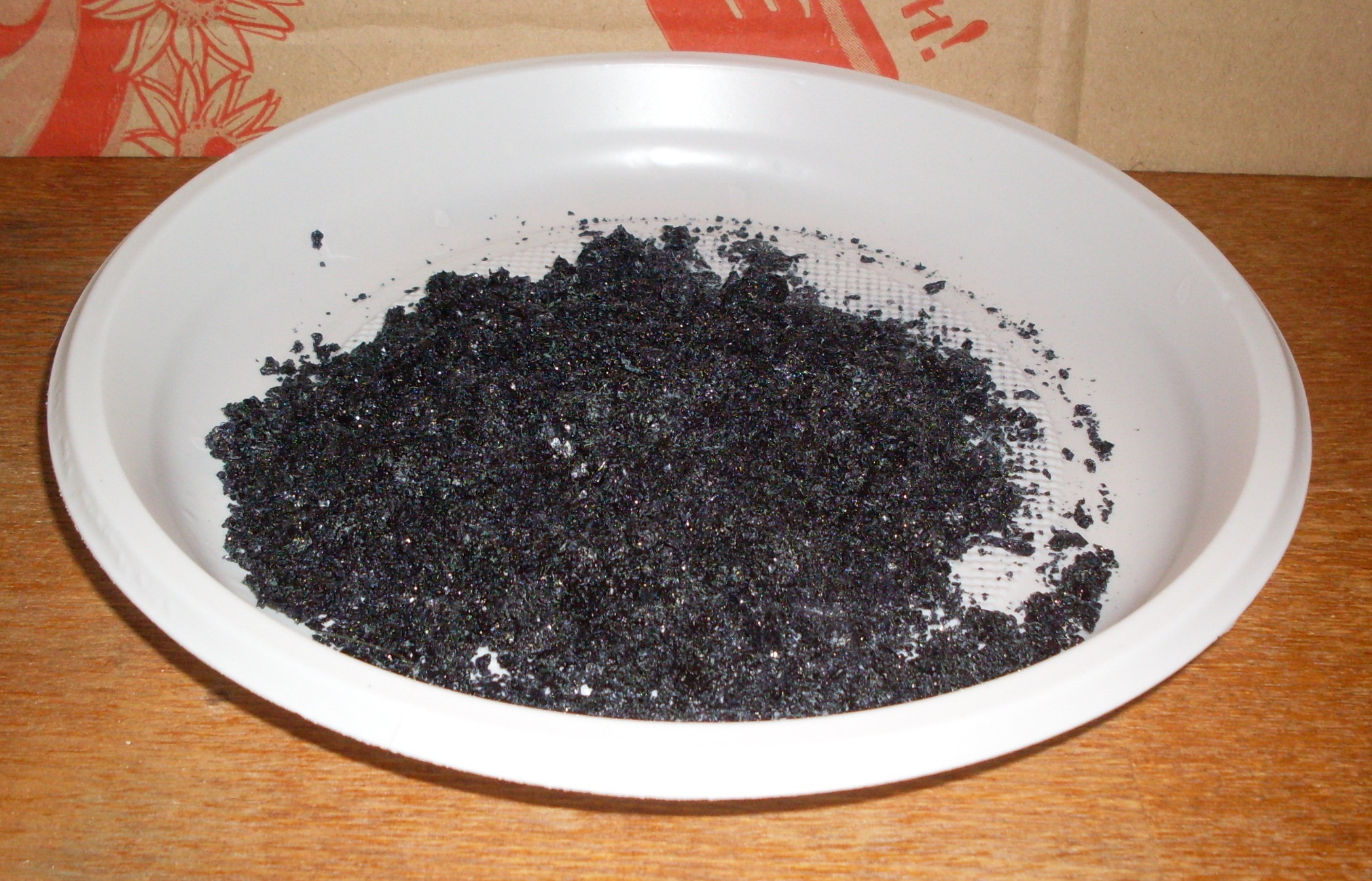

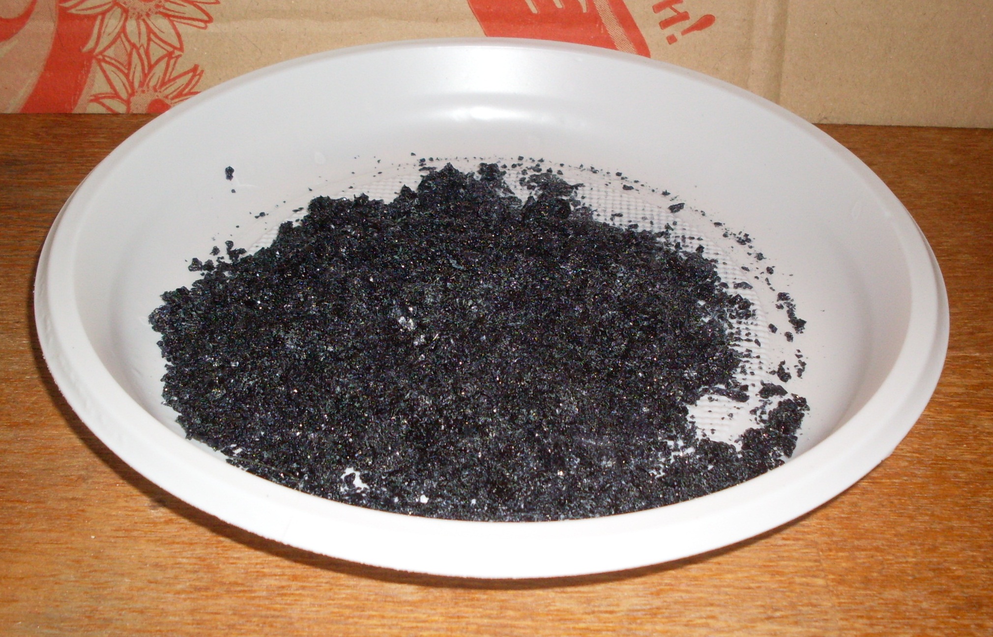

Хром азотнокислый n-водный. Чтобы добиться более крупных кристаллов, пришлось немного разбавить раствор. Без затравок кристаллизация идёт очень долго.
Высушить вещество, содержащее избыток азотки, вентилятором так и не решился. Оно и само высохло в промывалке (той самой, которую использовал для аммиачной селитры), правда довольно длительно.
Update. Скорее всего n=9.

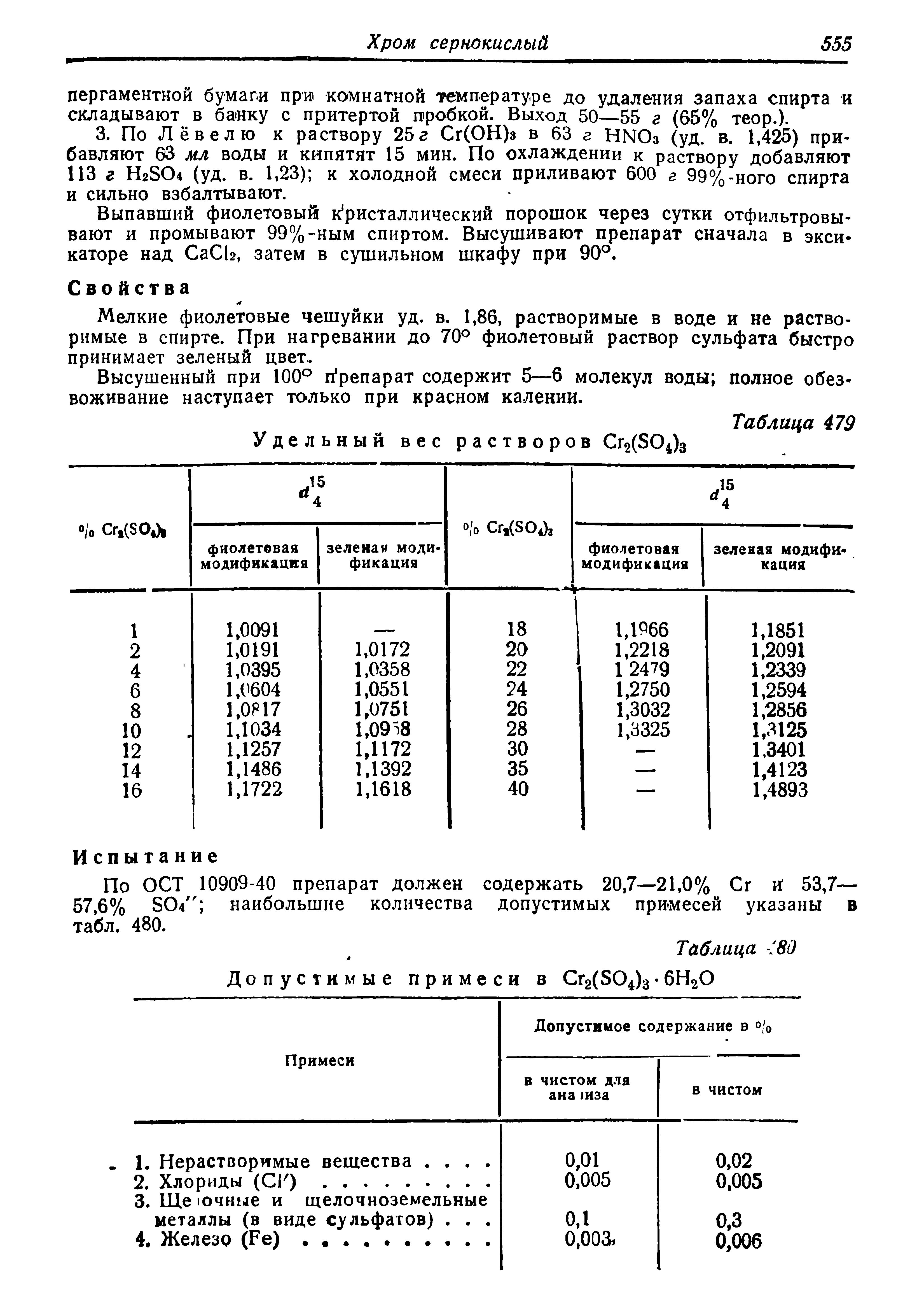

PostPosted: 12 Jul 2021 10:04

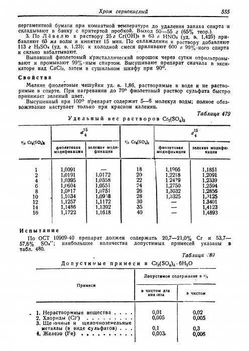

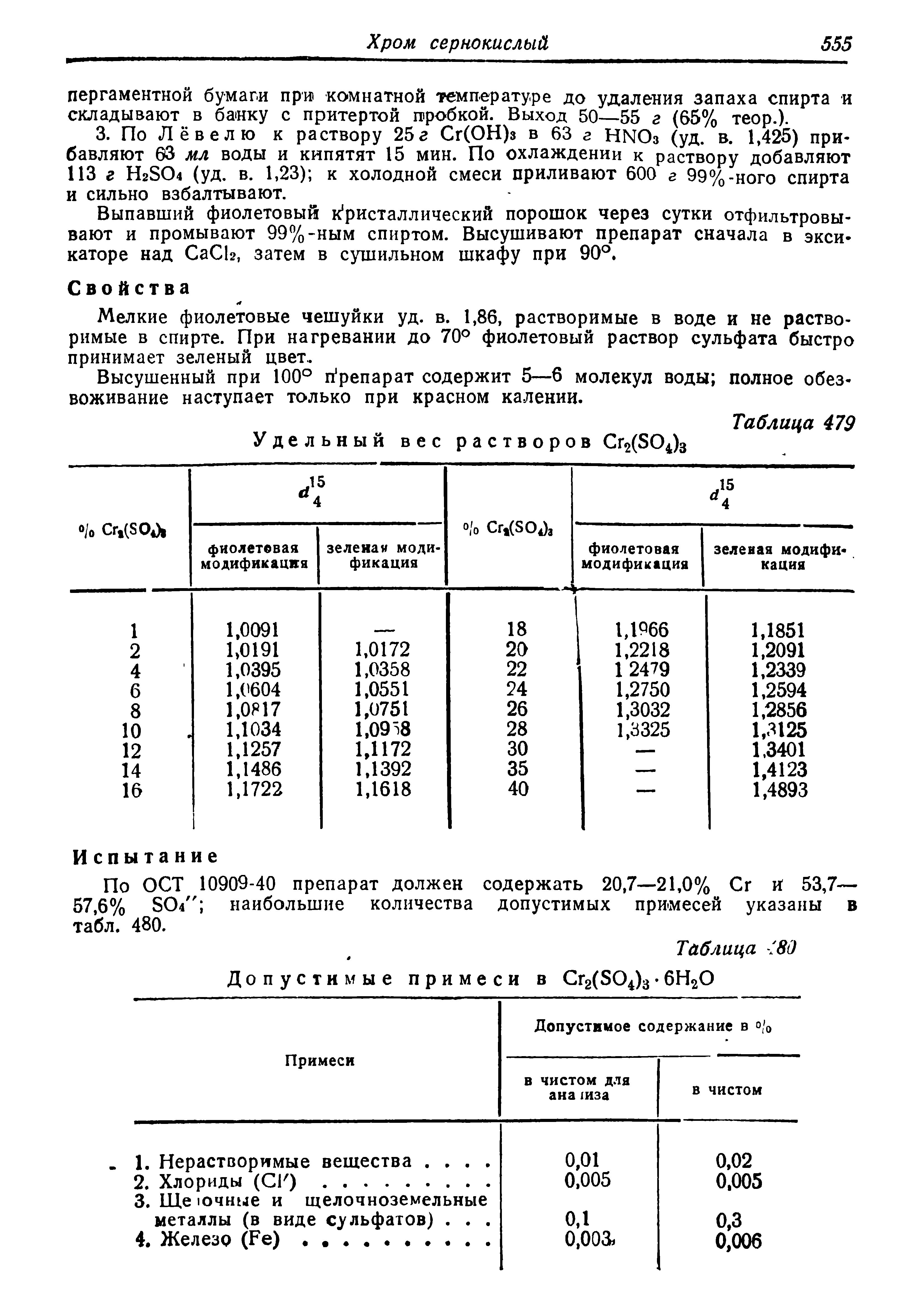

В Карякине описано получение из гидроксида хрома или из хромокалиевых квасцов:
(Ю.В. Карякин Чистые химические реактивы. Руководство по лабораторному приготовлению неорганических препаратов. Второе издание. 1947 viewtopic.php?p=1750#p1750)
