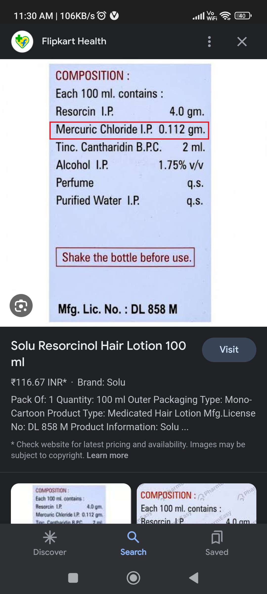

Пишут, что в Индии продают интересный лосьон для волос: с хлоридом ртути, по версии с сайте продавца - фунгицид.

Там вообще состав алхимический - и резорцин, и даже кантаридин.. а хлоридом ртути, сколько помню, ополаскивали руки хирурги перед операцией.
И хлорид ртути, кстати, фармакопейный.

Не только хирурги. Раньше врачи протирали руки полотенцем, смоченным хлоридом ртути. Рассказывал отец (он был педиатром).
P.S. Резорцин - и без ртути "витамин", но не насколько.
