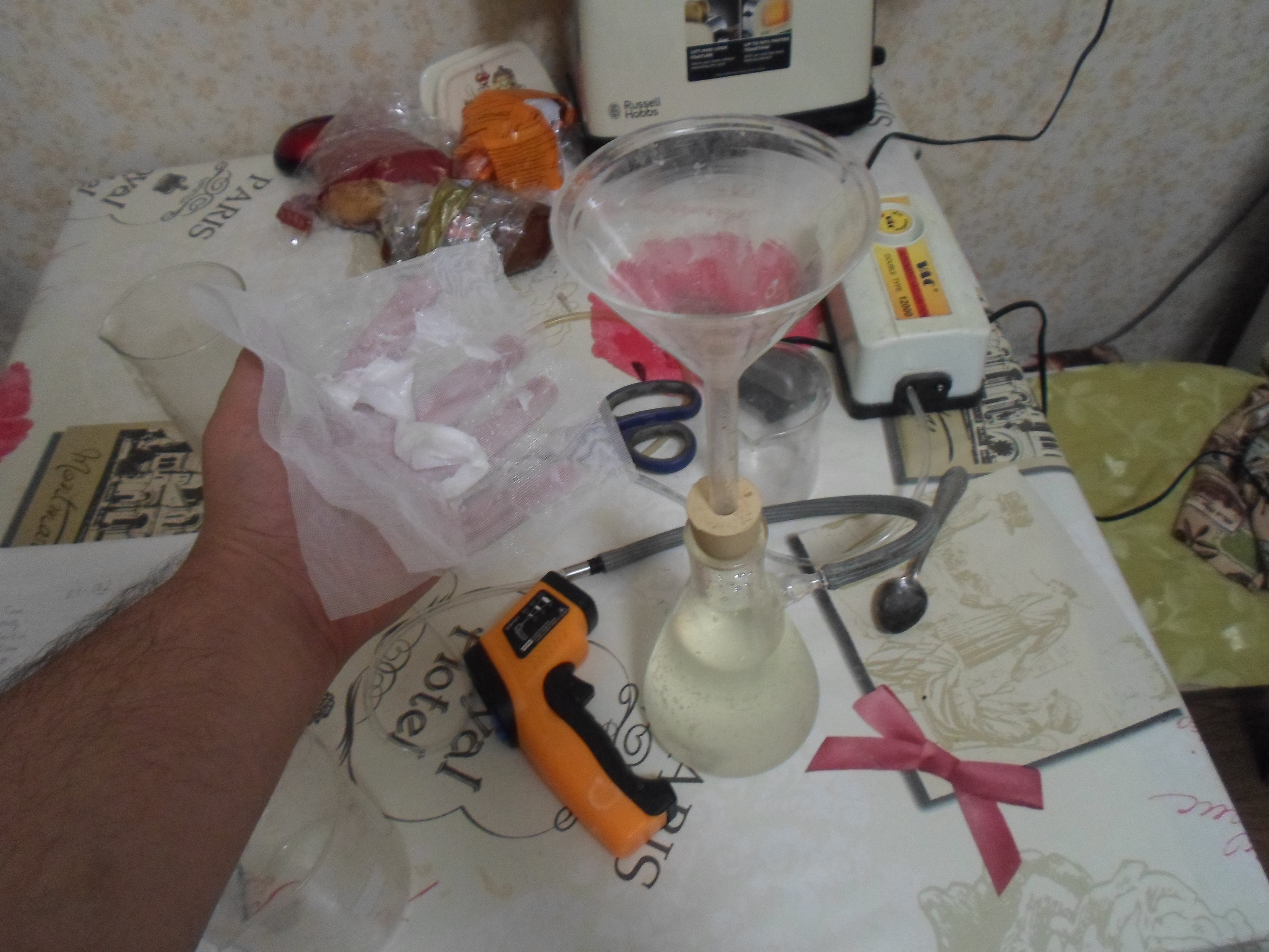

3. Вымороженные в морозилке кристаллы одного из заходов.
4. Сушка кристаллов, в начале я их просто вычёрпывал ложкой, и обсушивал бумажными полотенцами дабы удалить как можно больше влаги с растворённым хлоридом.
Относительно "чистый" хлорат очень характерен формой кристаллов, тонкие лёгкие пластинки.
5. Потом освоил более продвинутый способ. :)
Валялся слабенький насос от вакуумного пинцета(им поднимают крохотные SMD радиодетальки), оказывается он вполне способен проводить какую-то пародию на вакуумную фильтрацию. Знаю, всё плохо – обязательно закуплю воронку Бюхнера и нормальный насос. :ap:
В качестве фильтра юзалась пластмассовая ткань для тюли, она в отличии от бумаги не раскисает от хлорида/хлората/гипохлорита(за 5 секунд).
Здесь же появилась возможность ещё и промыть кристаллы хлората ледяной водой от остатков хлорида. Т.е. прямо тру очистка. :)
В итоге получаются еле влажные комки хлората(особенно если ещё надавить на них краями "фильтра" – сушаться в течении 8-ми часов просто лежа на подоконнике(гор. воды нет, иначе сушил бы на батарее).
6. Выход конечно не ахти, изолировать у меня получилось всего 40.5 грамм не самого грязного KClO3.
Но это при условии что я несколько раз жестко провтыкался. Где-то половину времени темпер в камере был на уровне 75°С, т.к. был колотун ночью и я укутал камеру полотенцем, а за утро пока сам дрых температура сильно выросла. Ещё при одной из рекристаллизаций лопнула банка из-под консервации, когда я нагревал её на водяной бане(не ожидал).
Сколько мог продукта спас, но то был завтык серьёзный. Всего было 5 рекристаллизаций по тем или иным причинам неопытности/криворукости.

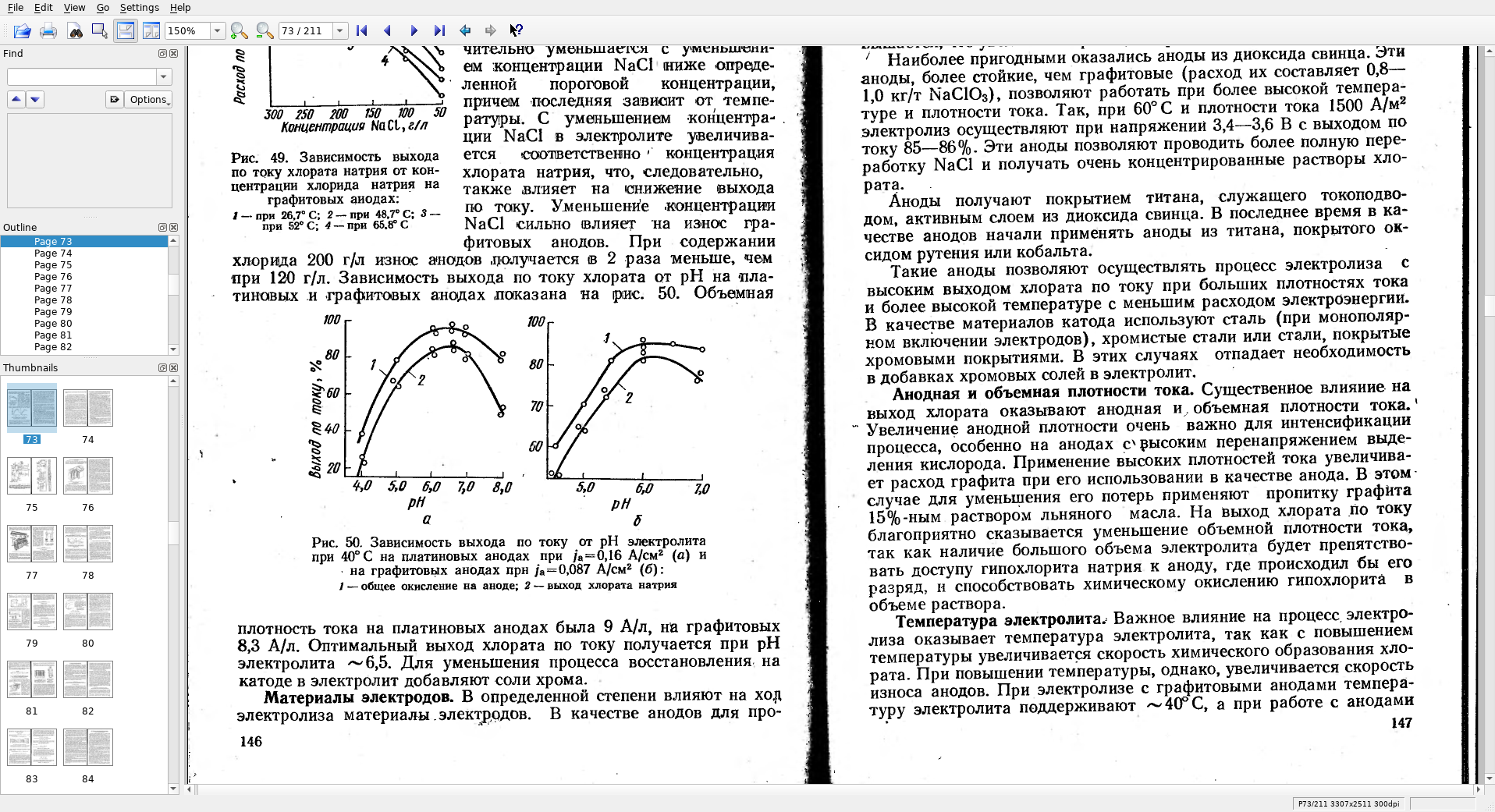

Здравствуйте, попробую вставить свое ценное мнение по поводу добавления хромата:
Вот что пишут в книге Зарецкого "Электрохимическая технология неорганических веществ":
если в качестве катода используется хромированная сталь, то добавлять хроматы не нужно.
То есть нужно использовать платинированный титан в качестве анода и хромированную сталь в качестве катода.
Но я "теоретик", сам больше интересуюсь программированием, микроконтроллерами и FPGAшками всякими,
просто интересно стало вдруг собрать автоматический аппарат по получению бертолетовой соли и занялся
вопросом.
