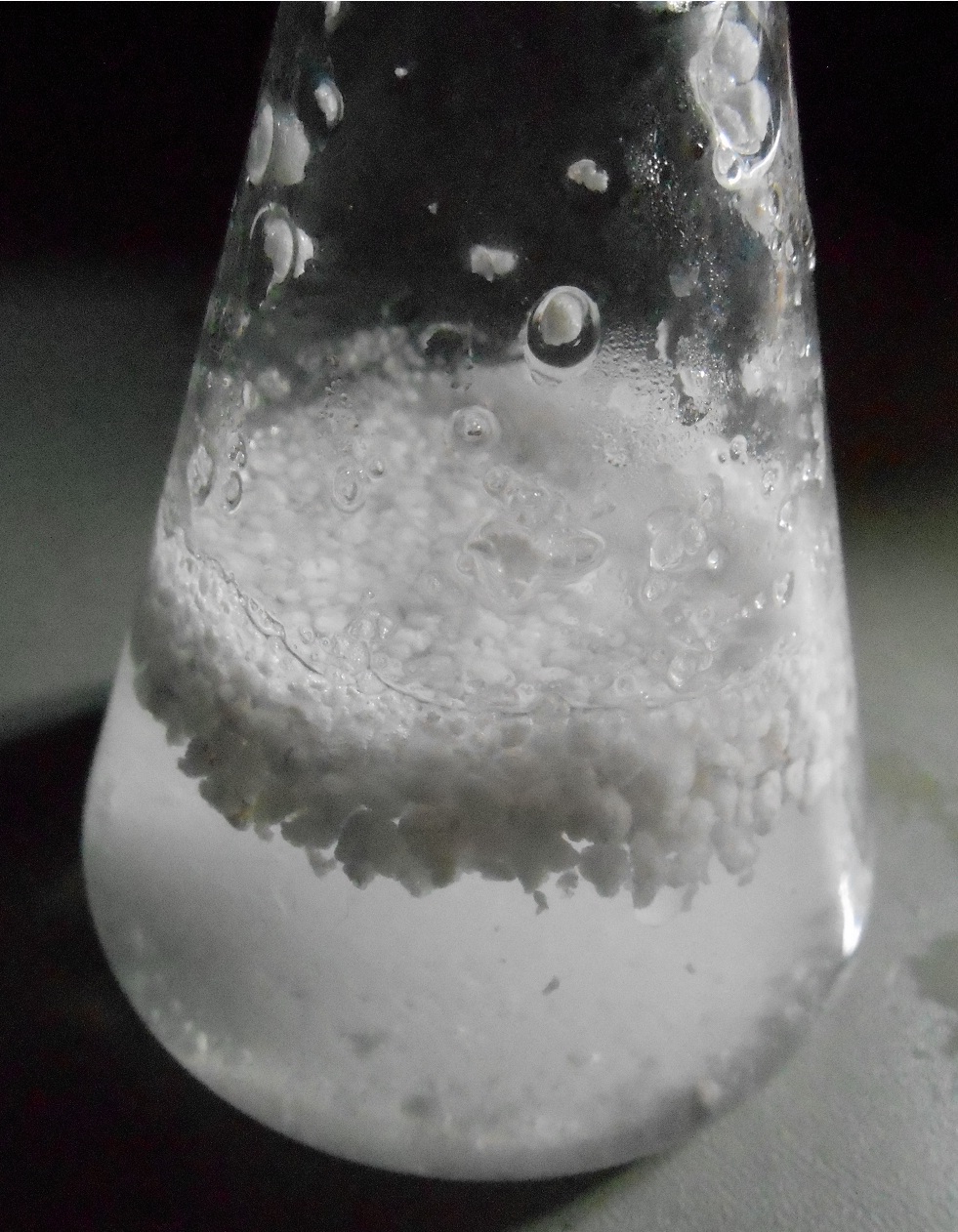

Основной компонент субстанции - неорганическое соединение, элементов-металлов не содержит. Жидкость - обычная вода, вещество в ней практически не растворимо.
PostPosted: 31 Dec 2019 06:59
Posts: 5167
Какой-нибудь вспененный диоксид кремния?
PostPosted: 31 Dec 2019 10:06
Да, агроперлит. Когда плавает, сильно напоминает раскрошенный на гранулы пенопласт.
