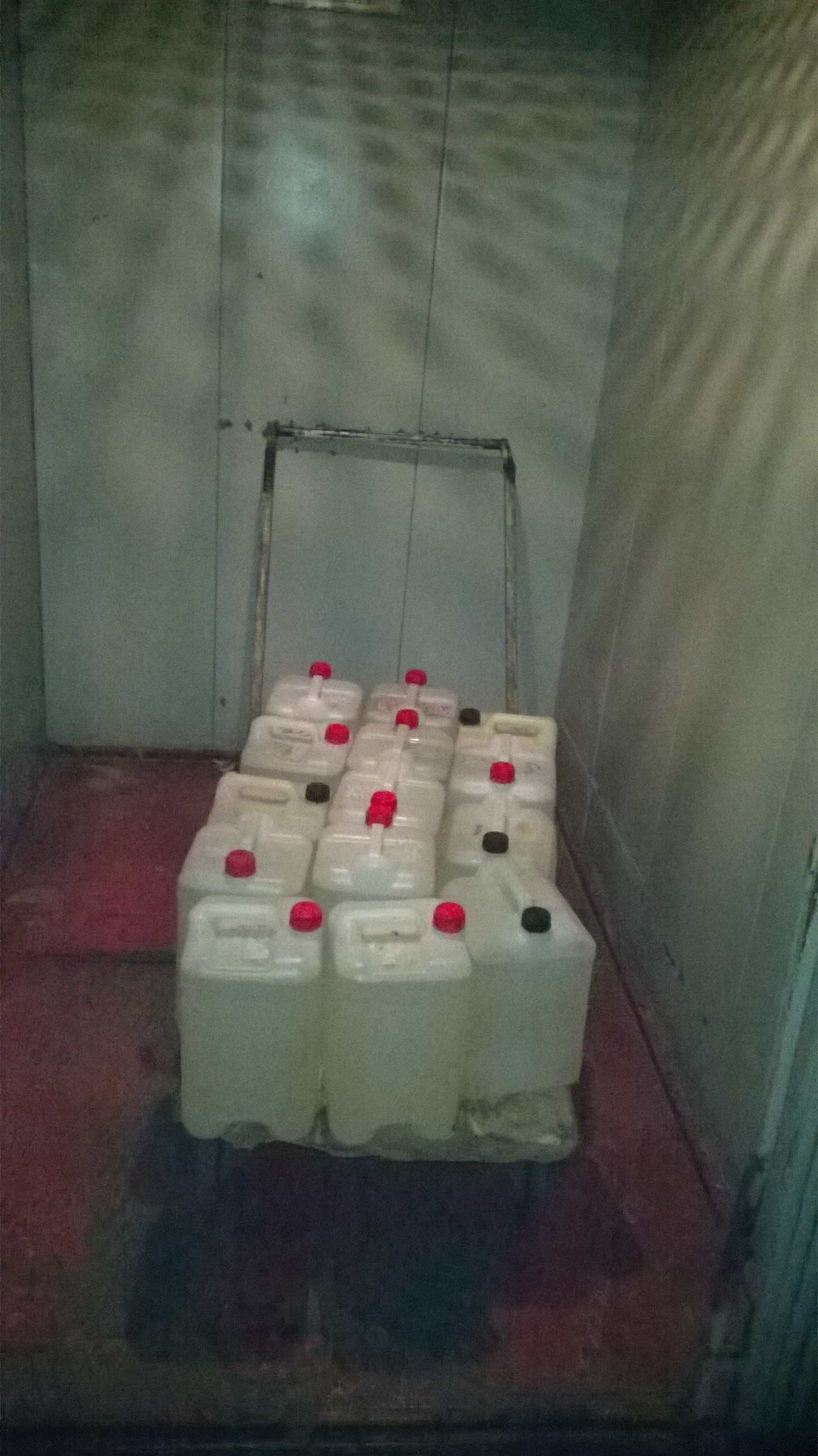

Титровал серную кислоту в ванне олово-висмут. Позвонили - позвали получать азотную кислоту. Всего 14 шт. 10-л канистр.

мало того, что не успел дотитровать, так еще и нужно было померить плотность ареометром - если кислота разведенная водой - чтобы это выяснить ДО того, как из нее приготовят ванну, а не ПОСЛЕ. Есть ли в наборе нужный ареометр (на 1.35), не знал, но совершенно случайно первый взятый ареометр оказался нужным.
Вообще-то это называется "входной контроль". Он должен быть везде, где от качества сырья и расходных материалов зависит качество продукции. Но тут приходится организовывать его с нуля.

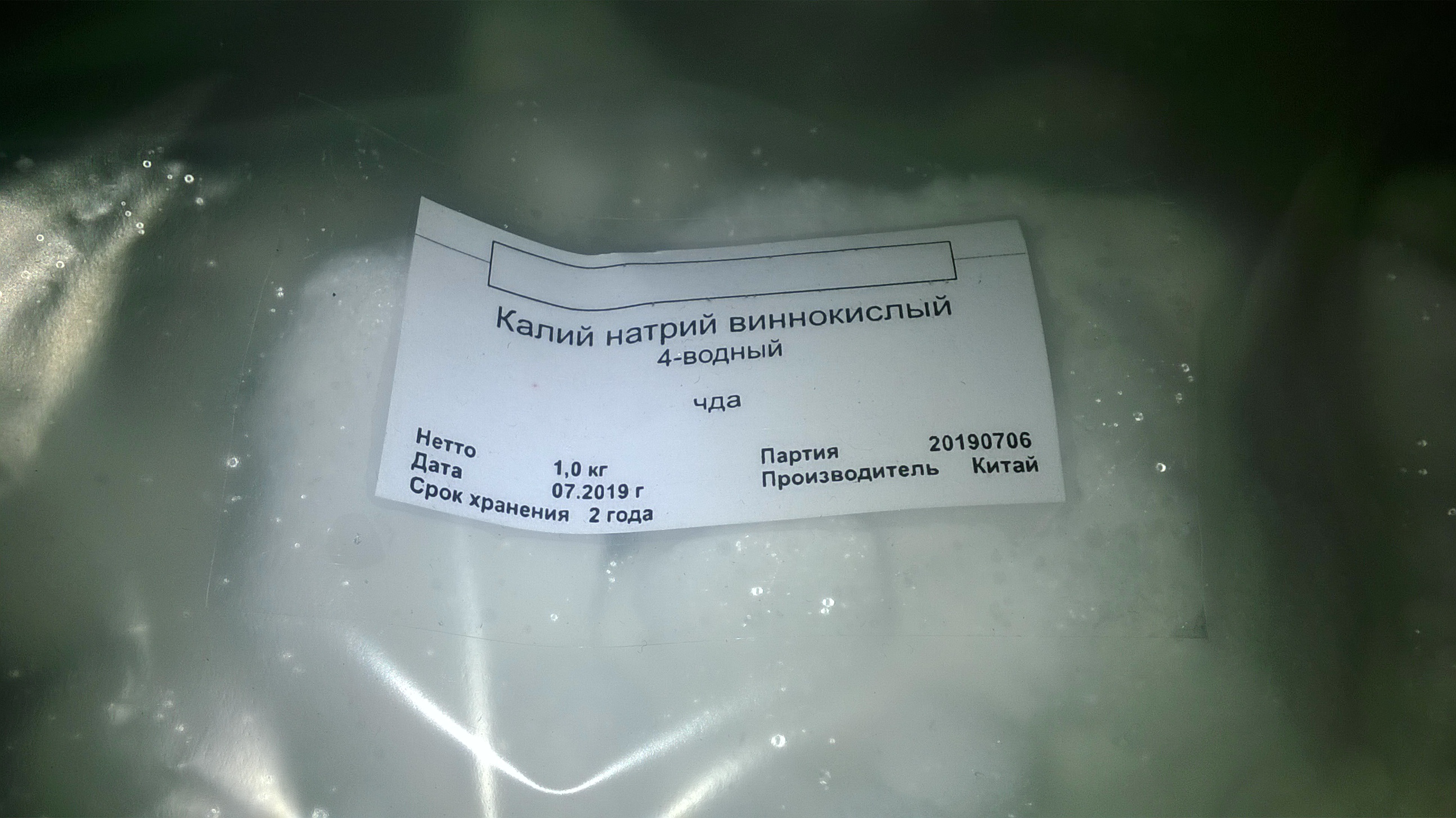

Три месяца воевал, чтобы купили сегнетову соль для корректировки ванны цианистой меди. Таки купили: мешок китайской сегнетки.
Прошел месяц - звонят, просят спуститься вниз получить сегнетову соль. Зачем? Я недавно заказывал и получал. Оказалось, второй раз заказала мастер. Килограммов 20 - судя по весу ящика.

Что значит производство: то пусто, то густо...
