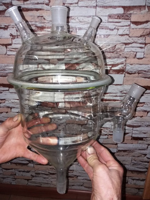

Andrey-1973, есть мнение, что это у Вас составная часть автоматической бюретки Пеллета. Если надо, отвечу более подробно.
 Post subject: Re: Опознание посуды и лабораторного оборудования
PostPosted: 07 Oct 2019 23:21
Joined: 18 May 2015 20:38
Posts: 71
Gefest17, Ваш прибор работал бы пробкой с ДВУМЯ гидрозатворами на повышенное и на пониженное давление в 20л бутыль с брагой. Эти бутыля есть с притертой пробкой, но имеют нестандартный шлиф. Три часа раздумий (экстрактор, клапанная система насоса, ловушки и поглотители) не позволяют предложить другую версию, обьясняющую более широкую трубку внутри прибора.

Svjatoslav od wrote:
viewtopic.php?p=158054#p158054
Не совсем понятно назначение этого холодильника(холодильника ли?,) змеевик с одной стороны выходит внутрь наружной рубашки, а с другой стороны входит в прилив для шланга. А другой прилив просто входит в рубашку.
Это Мистер Димрот с внутренним и внешним кулером, судя по размеру - САМЕЦ! :ay:

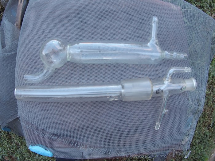

Andrey-1973 wrote:
Купил на рынке эти две вещи. с той что с верху разобрался это водоструйный насос . сразу же испытал его , отлично работает Теперь буду использовать его при вакумной перегонке А вот со вторым прибором проблема не могу понять для чего он . Может кто знает подскажите пожалуйста.
Нижний - Барботёр в "экране" с продувкой ..., мечтаю о таких на 19/26 :be:

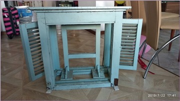

Apuhtin wrote:
Здравствуйте! На территории бывшего пионерлагеря с сильным уклоном на изучение химии был найден сей артефакт , сильно напоминающий метеобудку, но при детальном изучении ( спереди и сзади стекло 5-ка), стало очевидно, что это вариант то ли вытяжного шкаф, то ли еще чего-то.
Метеобудка, или шкап для получения взрывчатых веществ на свежем воздухе! Ну или улей для квантовых пчёл!...
Можно быть хитрее другого, но нельзя быть хитрее всех! (с) Франсуа Ларошфуко

Apuhtin, У Вас именно метеобудка. Смотрите https://meteo59.ru/book/pribory-i-nably ... -budka.php Внизу в ней три ложемента для того чтоб горизонтально положить термометры

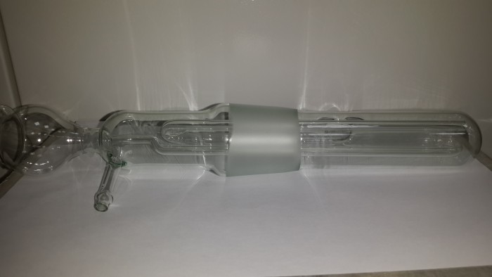

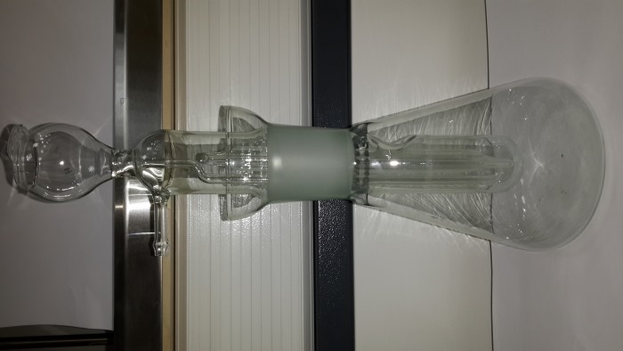

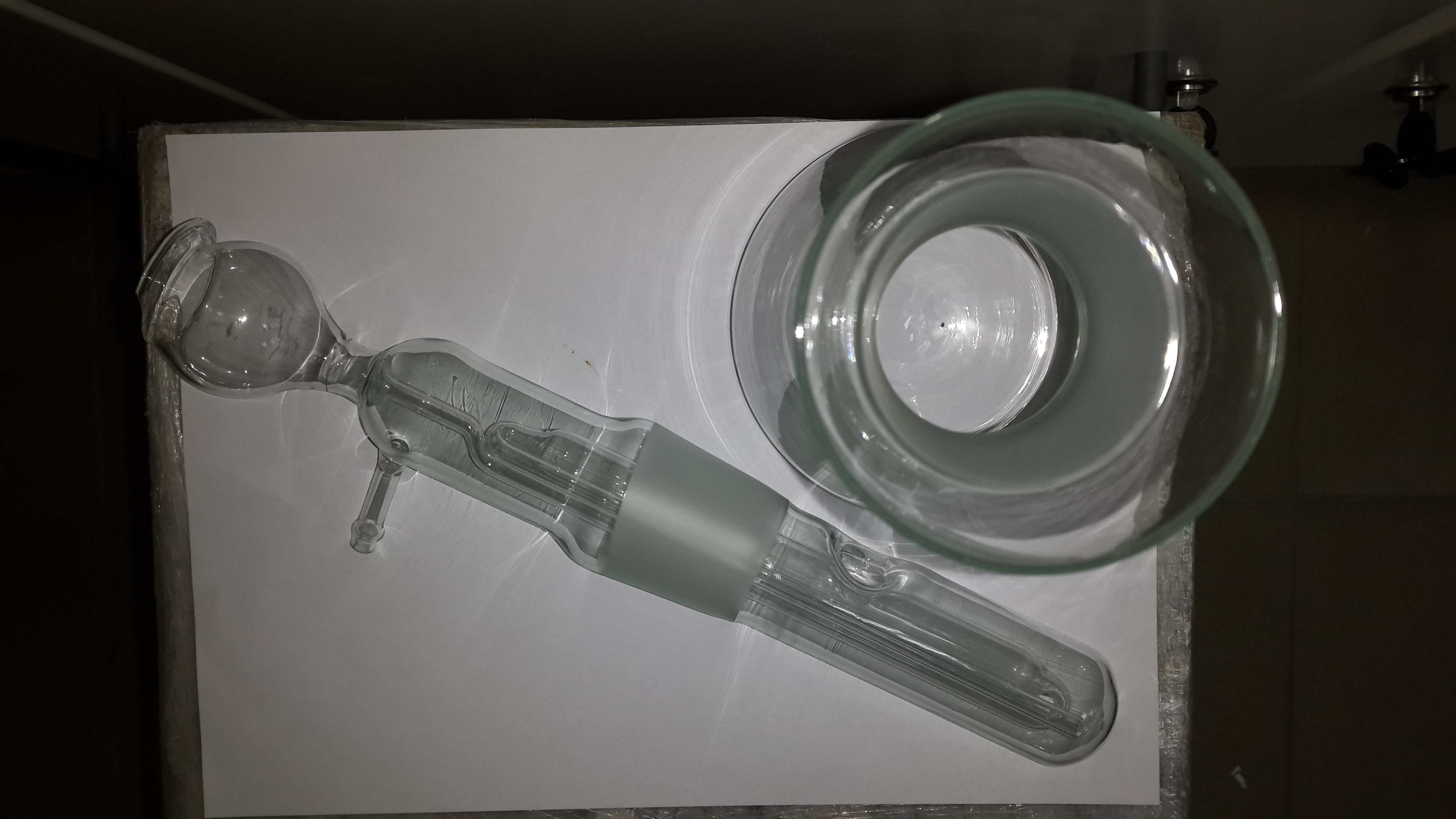

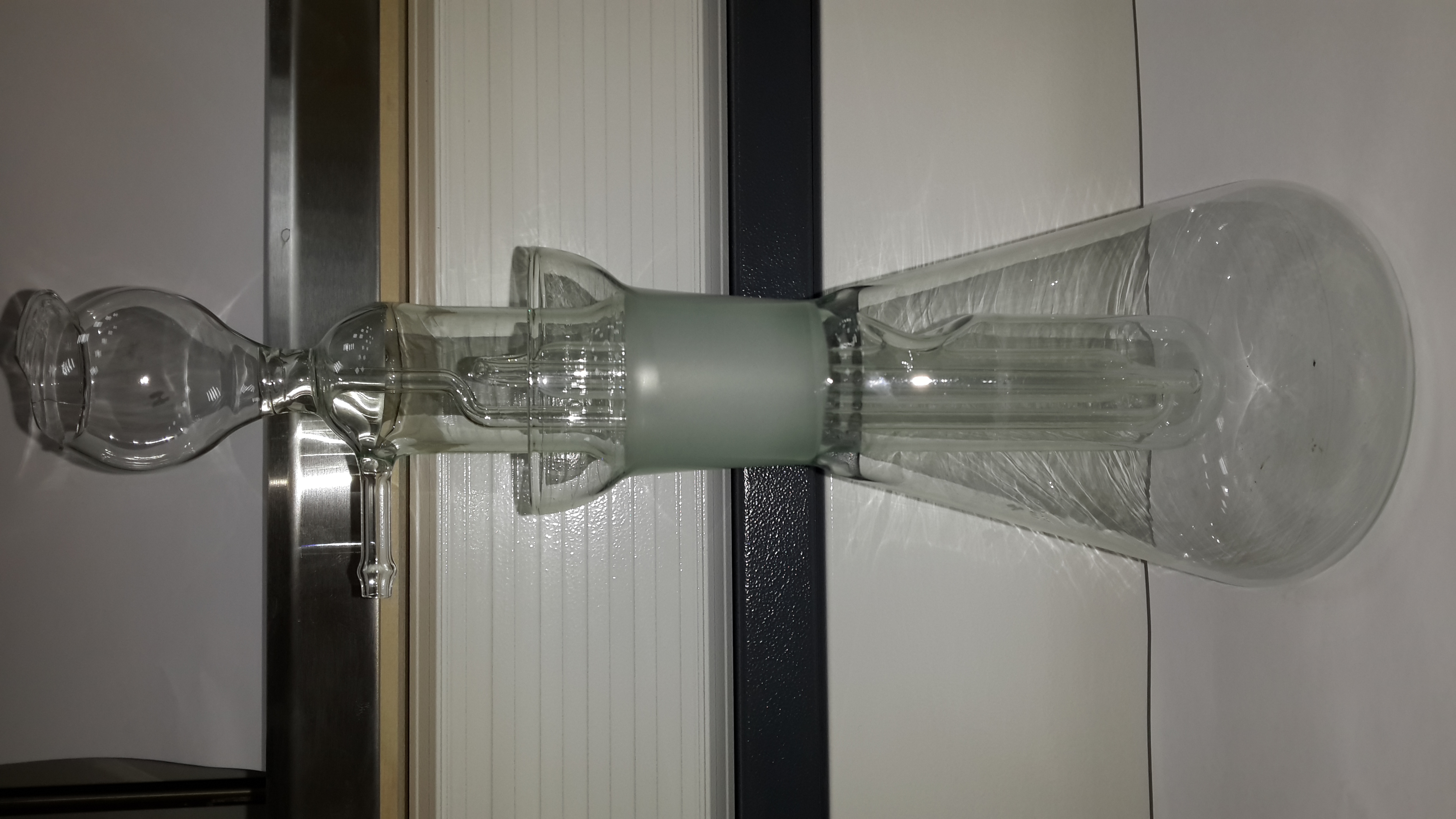

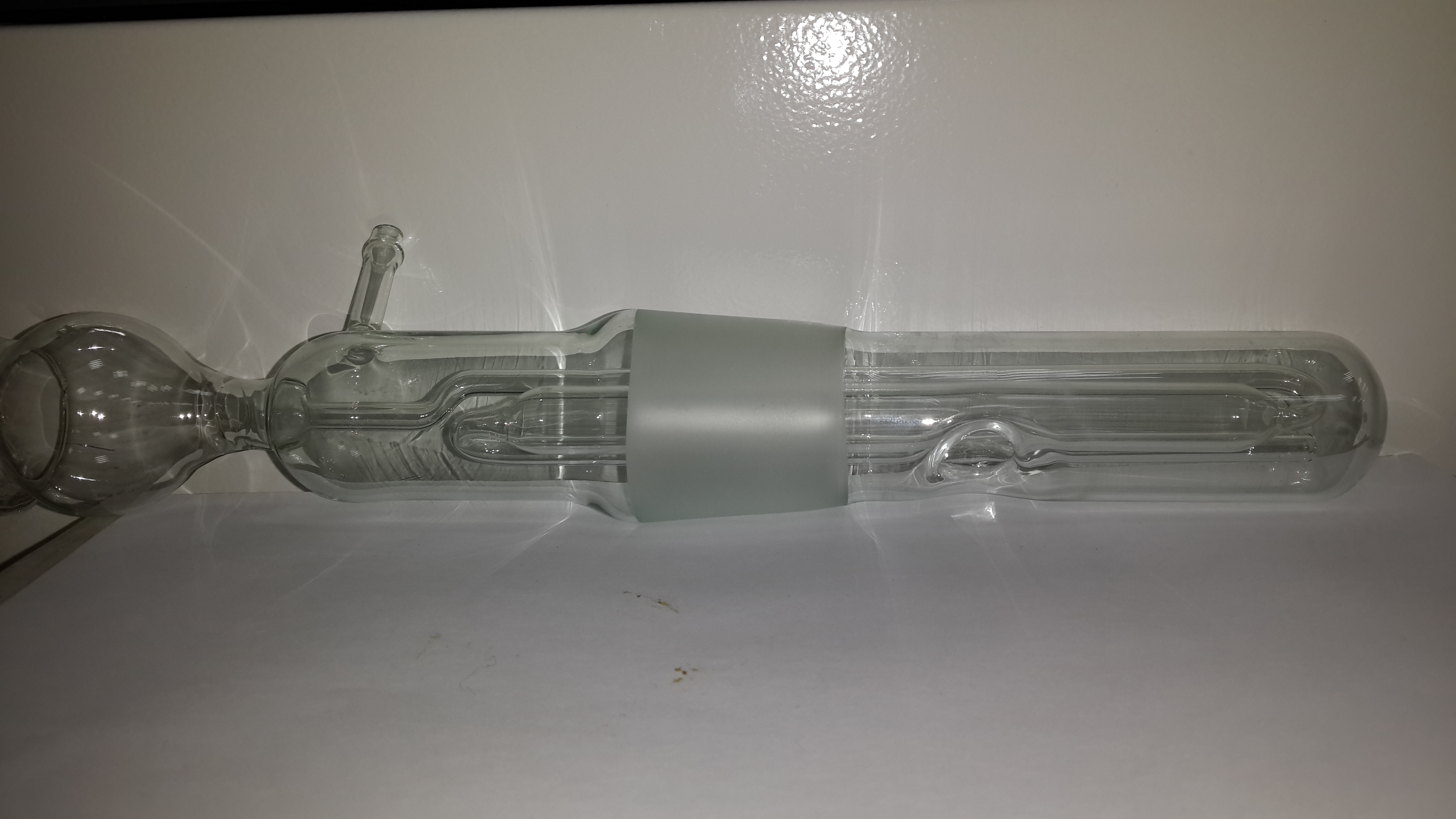

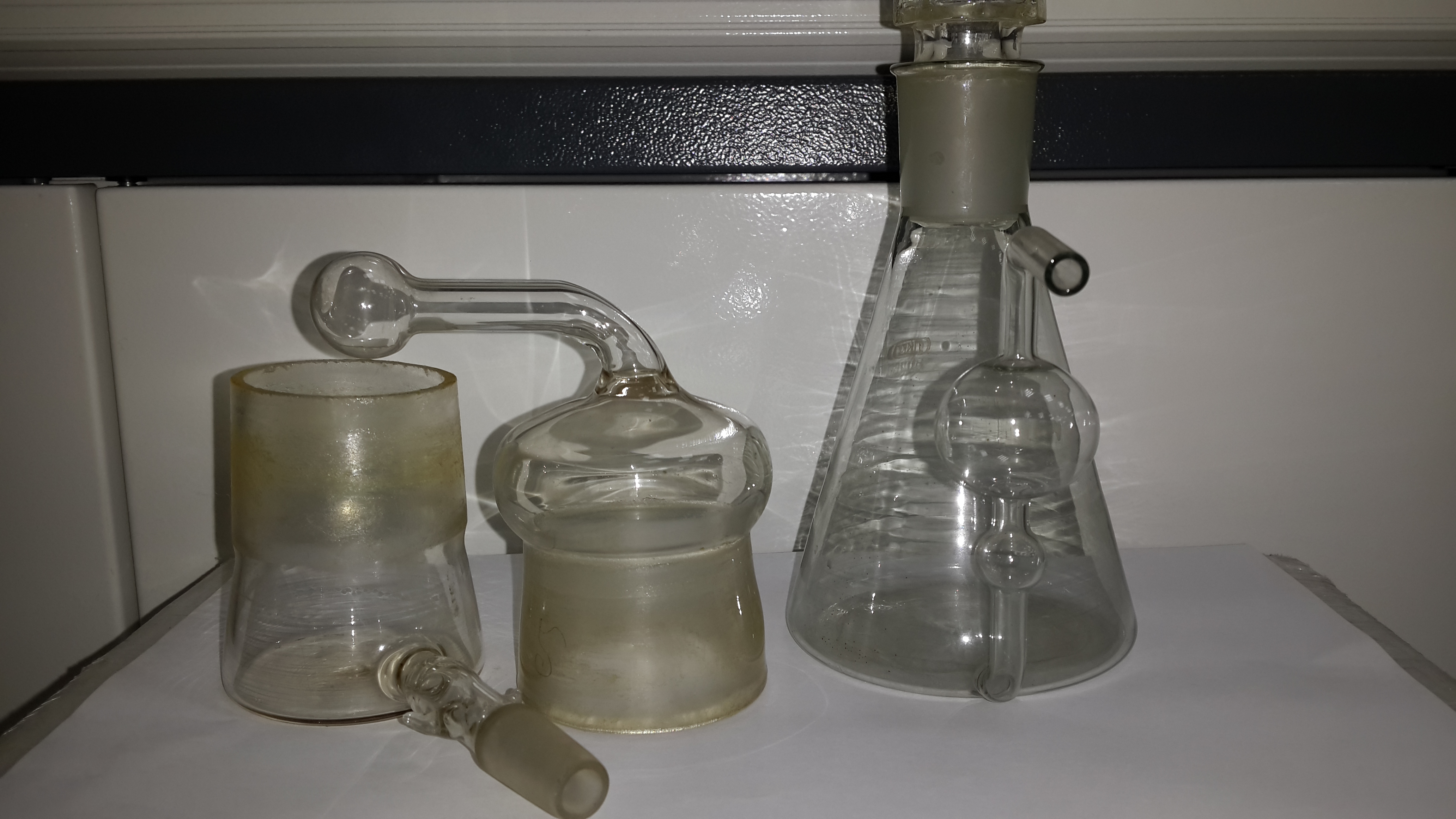

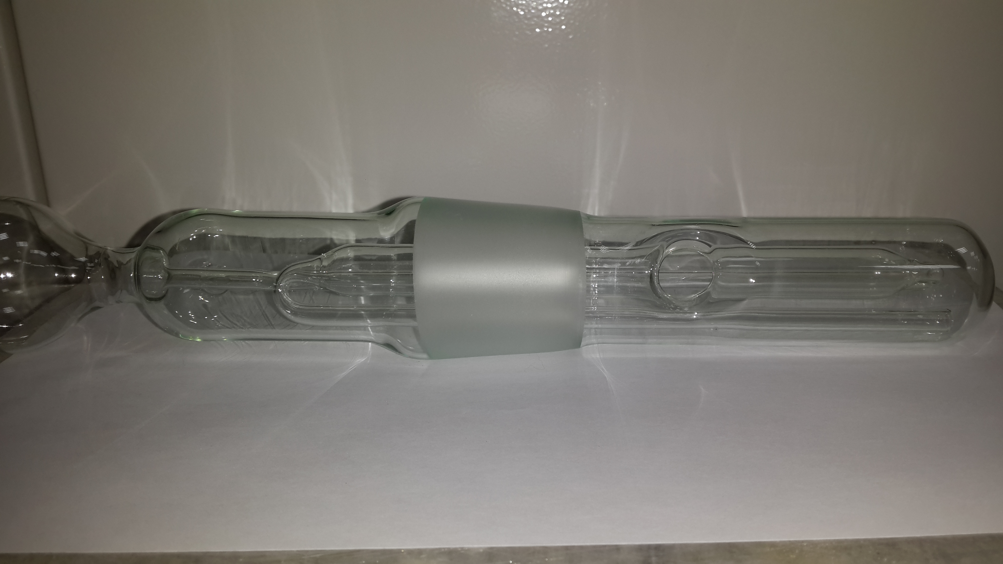

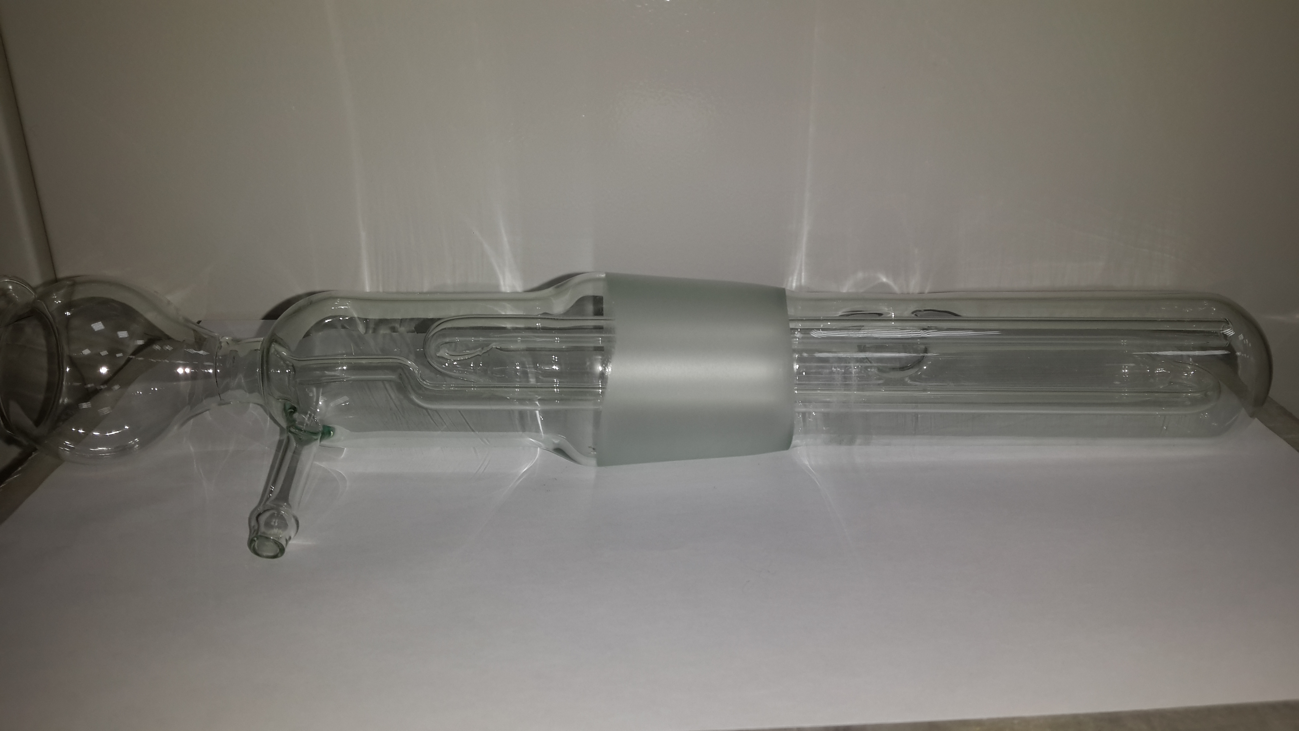

Вам что-либо известно про эти изделия?

Картинка самого сложного из ваших приборов повторяет и даже дополняет картинку Gefest17. И даже наводит на мысль, что раз одно и то же изделие попалось разным людям, то значит оно часто применяемое, а не эксклюзивное. Изделие непонятное. Давайте рассуждать вместе. Итак, похоже что у вас нестандартный шлиф и раз он подходит к колбе- то значит они являются неслучайной парой. Причем ваша насадка до дна колбы почти достает, и это служит еще одним косвенным доказательством что колба и насадка работают в паре. Воротничок на шлифе колбы служит только для заливки масла для герметизации. Это вы видели в высоковакуумных кранах. Иных версий у меня нет. Теперь про насадку. Шаровидная воронка вверху ее может служить для вливания жидкости, или же как "расширительный бачок" если влитая жидкость гуляет вверх-вниз от перемены давления. В этой версии есть нестыковка-трубка опускающаяся из воронки вниз,после изгиба расширяется!!! В расширении может находиться так много жидкости, что она при вытеснении не вместится в воронку, и это ставит под сомнение версию про "расширительный бачок". Из воронки жидкость по U-образной трубке (одно ее колено резко расширено зачем-то) вольется в колбу. Одновременно с вливанием будет происходить дренаж воздуха и паров через то же широкое отверстие в боку насадки. Пары поднимутся вверх по расширенной трубке внутри насадки, и иного пути у них нет. Затем пары развернутся вниз по узкой трубке, возможно- пробулькнут сквозь нечто, налитое на дно насадки ( удобное отверстие для наливания не предусмотрено !!!- не намек ли это что пробарботируют сквозь летучий компонент, ранее содержавшийся в колбе?- но летучий компонент там не может скопиться потому что низ насадки погружен в содержимое колбы и имеет равную с ней температуру). Затем эти пары самостоятельно или под действием вакуума выйдут в боковой отросток насадки. Причем ни с вакуумом ни с давлением нельзя увлекаться- вмешается воронка работающая как не совсем правильный маностат! Кстати плоское дно колбы тоже намекает на невозможность больших перепадов давления. Если в колбе что то кипятить- хоть как то обьяснится расширенное колено трубки внутри насадки- для повышения площади теплообмена (но зачем?).
Итак, прибор не похож на экстрактор, на ловушку, на барботер, на барометр, на пульсирующий насос, на.....
Прибор похож на маностат на плюсовое и минусовое давление, и похож на гидрозатвор чтоб содержимое колбы не контачило с воздухом при колебании давления.
Вот еще подумаю не похожа ли насадка на аппарат Киппа.
PostPosted: 22 Oct 2019 09:03
Posts: 71
Доброе тепло, про изделие с огромным шлифом: оно может служить для того, чтобы в шарик засыпать нечто, а в шлиф-папу засыпать второй компонент. Затем вакуумировать через НШ14. Затем горелкой нагреть шарик и испарить из него засыпанное нечто во второй компонент. Или же в шарике нагреть геттер и поглотить остатки газов.
А еще можно куда-то воткнуть эту насадку шлифом НШ14 вертикально вниз. Если в шарик была заправлена жидкость, то ее можно в нужный момент влить провернув муфту из положения "шарик вниз" в положение "шарик вверх".
Горькая правда заключается в том, что ни одно из возможных применений этой насадки может Вам не понадобиться НИКОГДА В ЖИЗНИ.
PostPosted: 25 Oct 2019 11:36
Joined: 18 Jan 2015 02:31
Posts: 54
разглядеть сложно, но напоминает прибор для микроперегонки с водяным паром. через верхний шарик загружается перегоняемый субстрат во внутреннюю трубку. в колбе кипяток, пар от которого поступает через боковое отверстие с боку трубки..., а вот где собирается конденсат - непонятно.

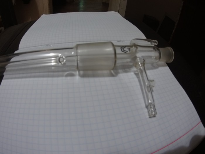

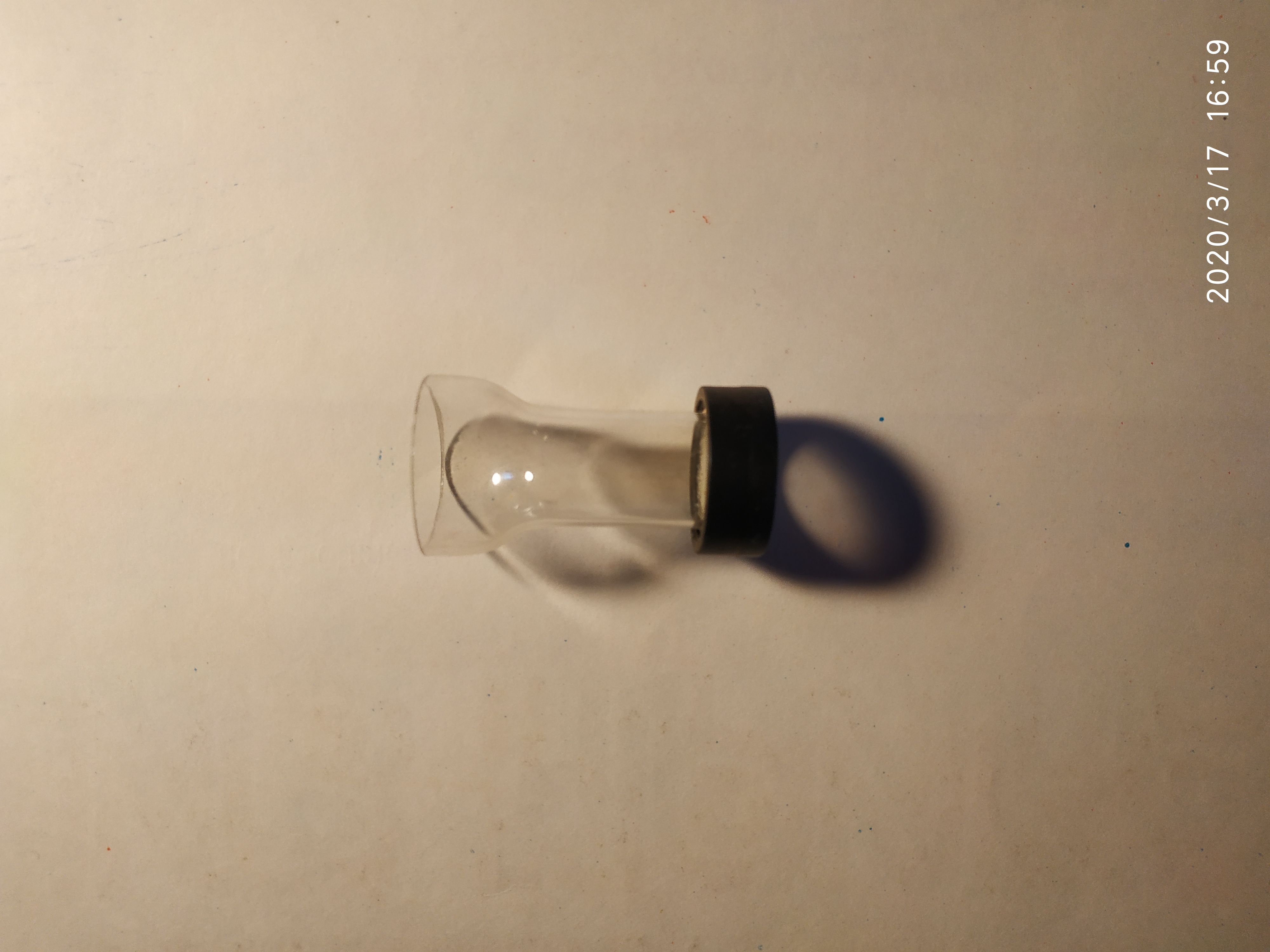

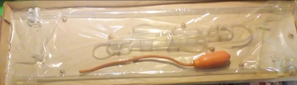

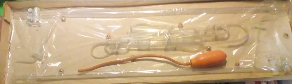

Кто знает что это такое?

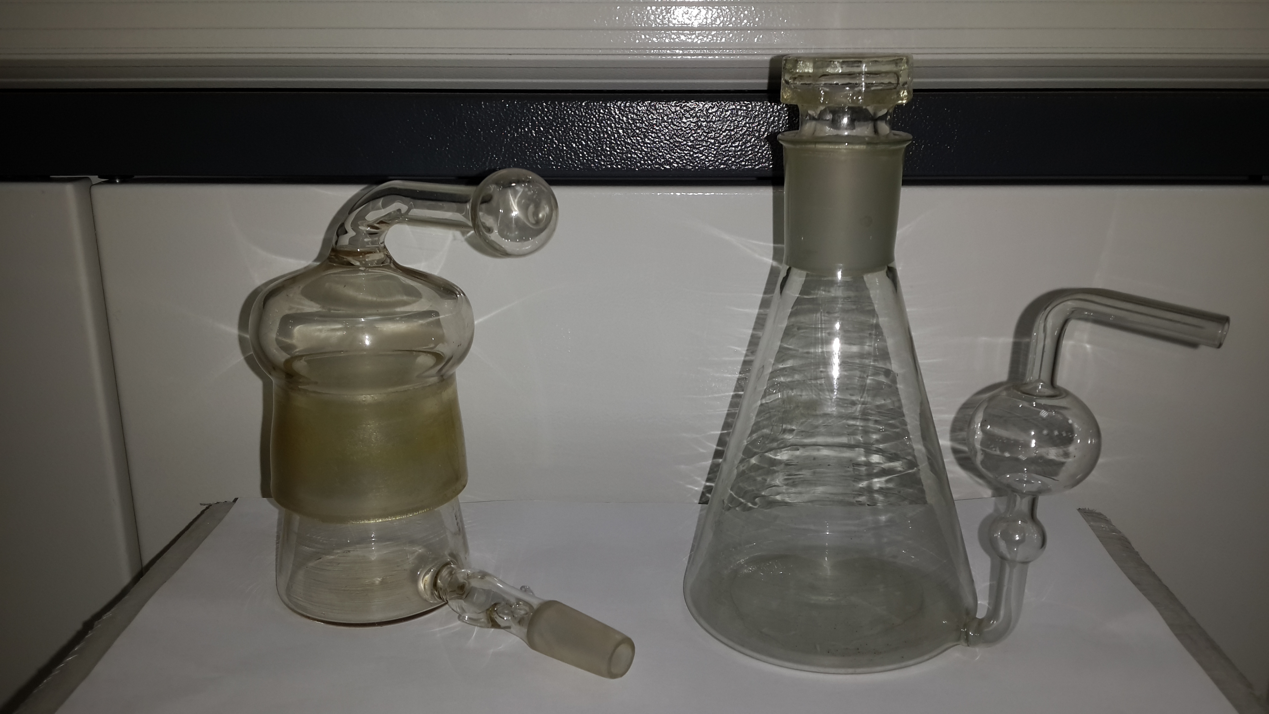

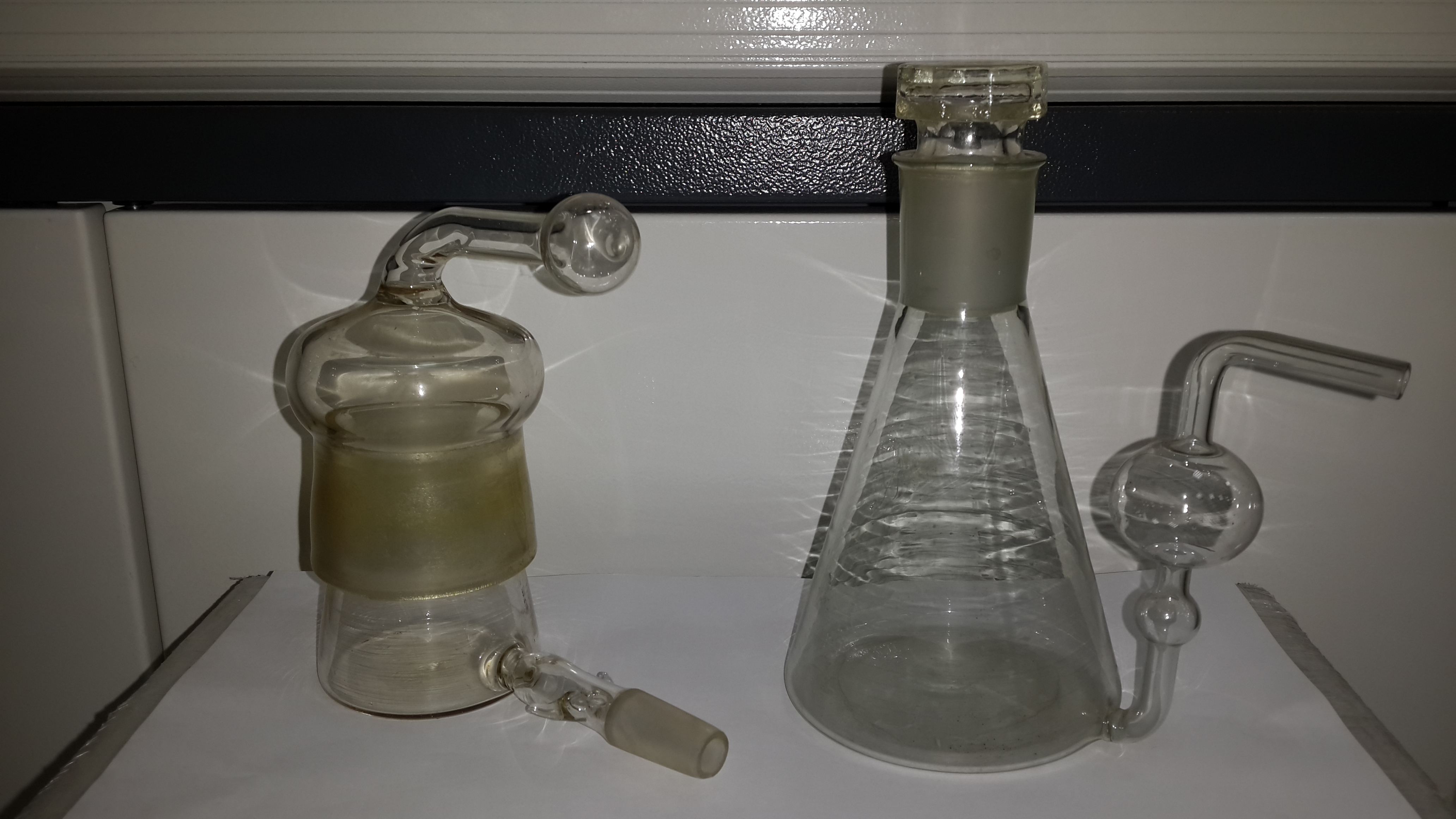

Gefest17 wrote:
Похоже на хитрый гидрозатвор? :confused:
Или барботер для анализа газов? :confused:
Или ловушка криогенная? :confused:
Это аппарат Штролейна, используется для анализа содержания серы в сталях путём растворения оного в солянке и поглощения H2S. В современной лабораторной практике можно использовать как замену Киппу.

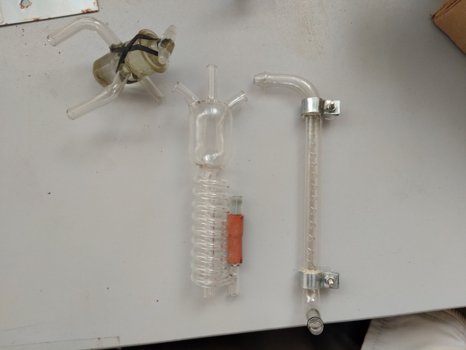

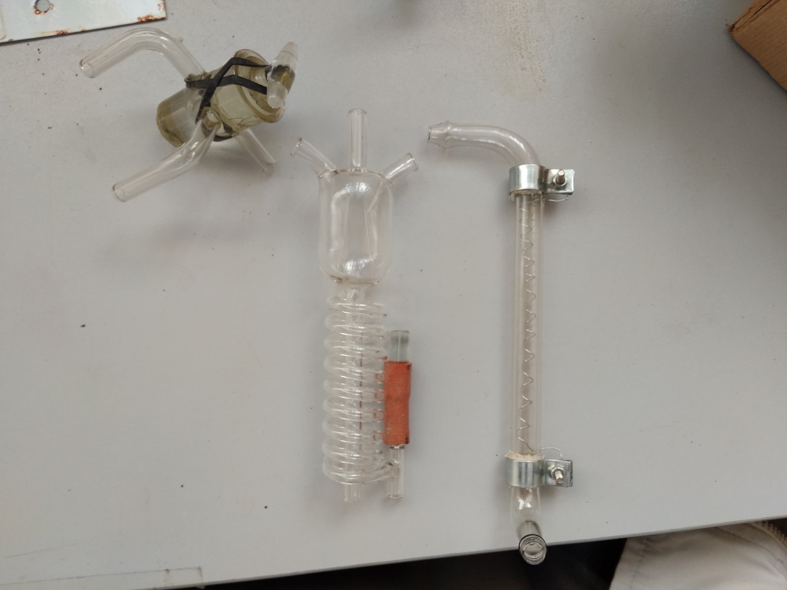

Нашел в лаборатории трубка с проволокой внутри, и разные змеевики. Спросил никто не знает что это.
На фото спиралька без колбы есть ещё змеевик внутри колбы.Может кто знает скорее всего использовалось в аналитике промышленного воздуха.
Спасибо.
Я ранее пробовал экспериментировать с ним при замещении гидроксильной группы на хлор с помощью хлорокиси серы. Для поглощения SO2, запах которого со временем стал патологически не переносить: ставил в линию за склянкой Тищенко (поглощение основной части хлороводорода), в колбу клал водоледяную кашу и в пробирку со змеёй слабый раствор щелочи. Для маленьких количеств сносно, тягу можно не включать.

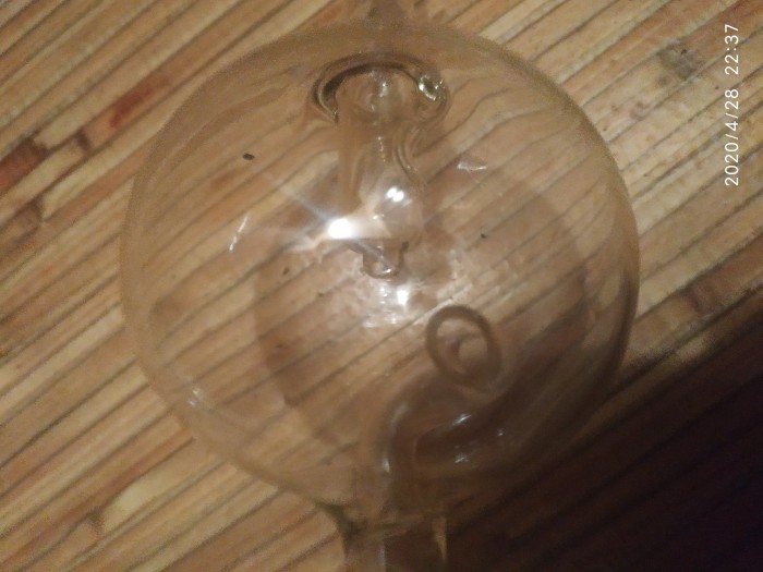

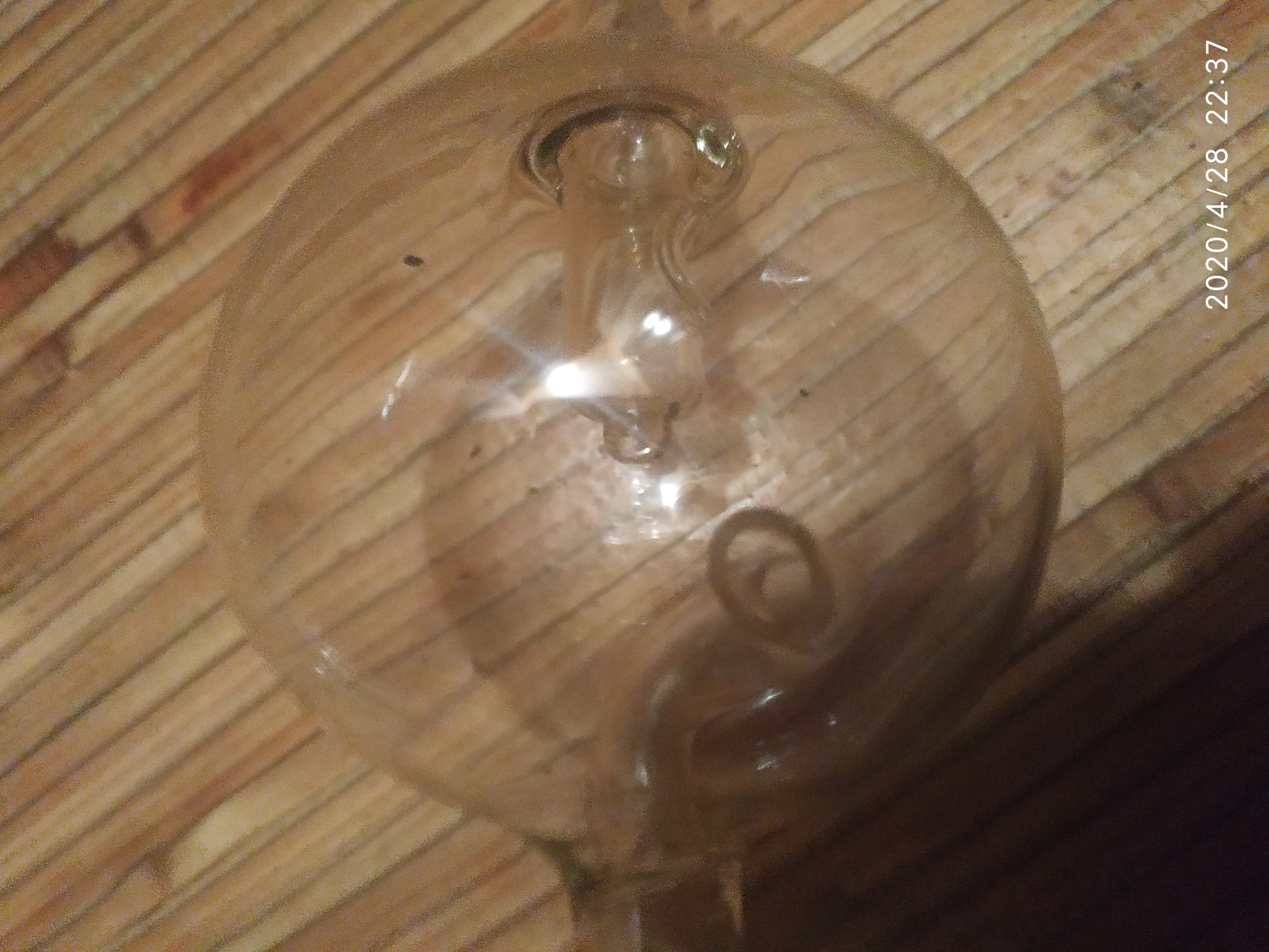

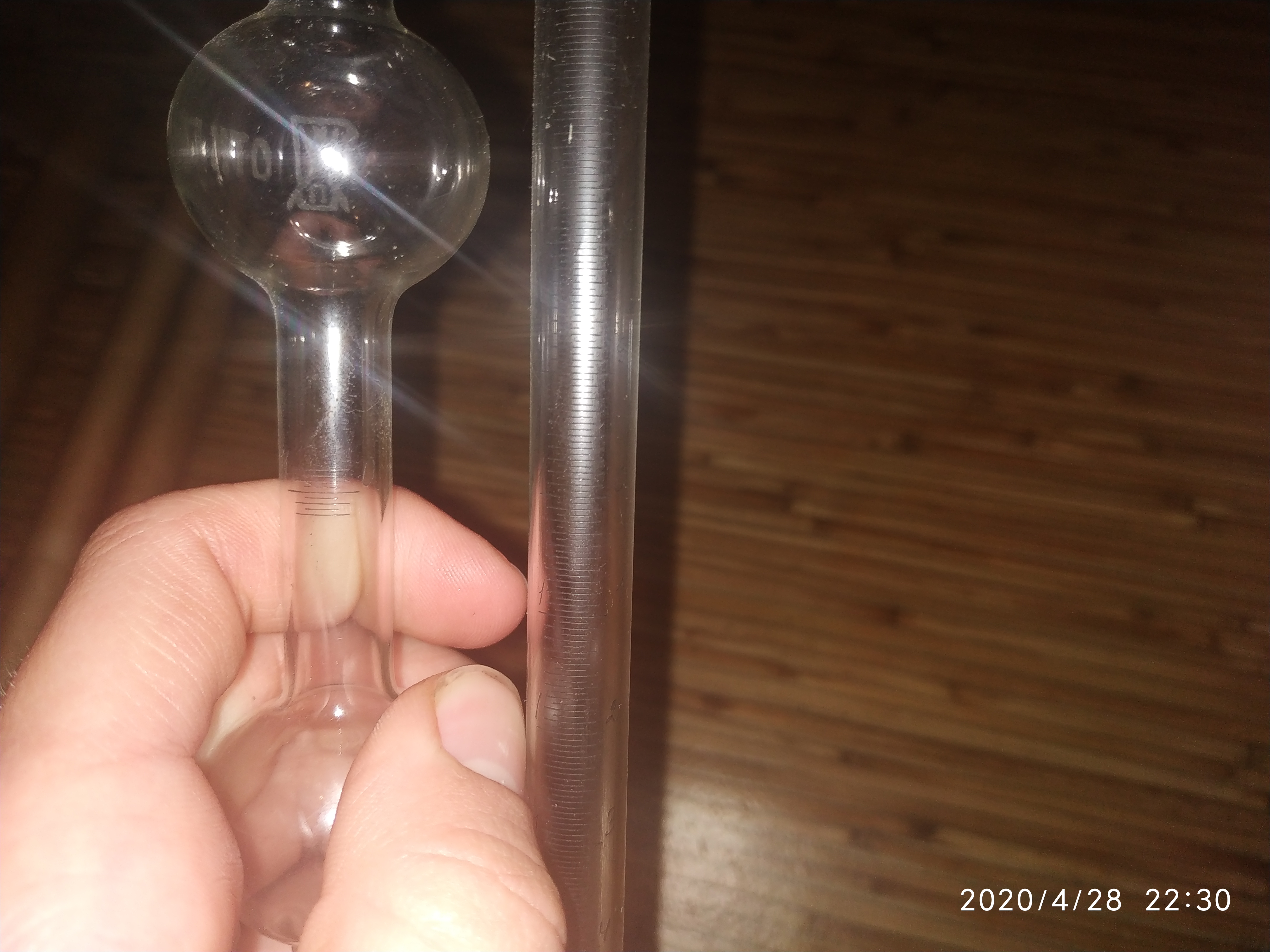

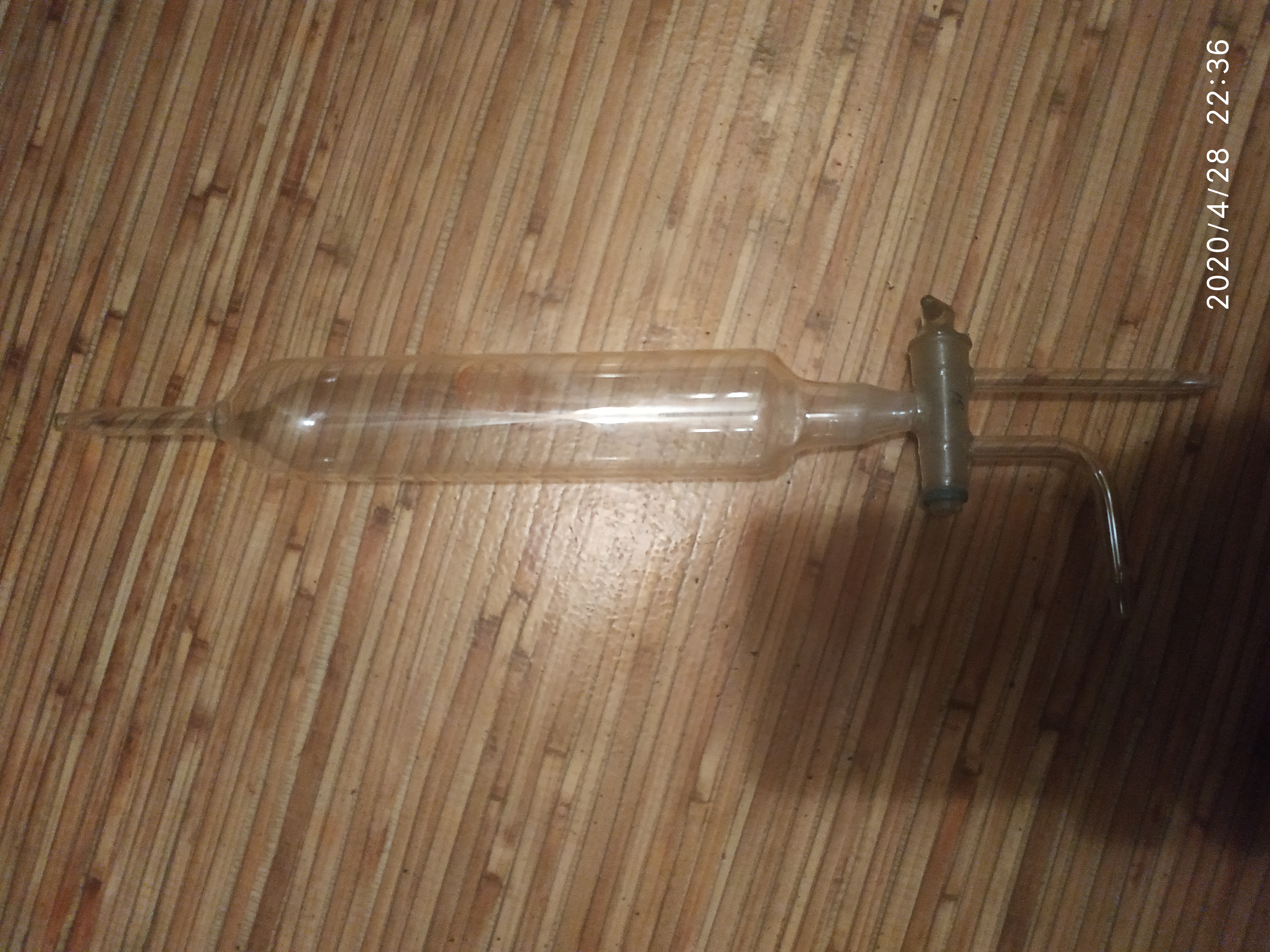

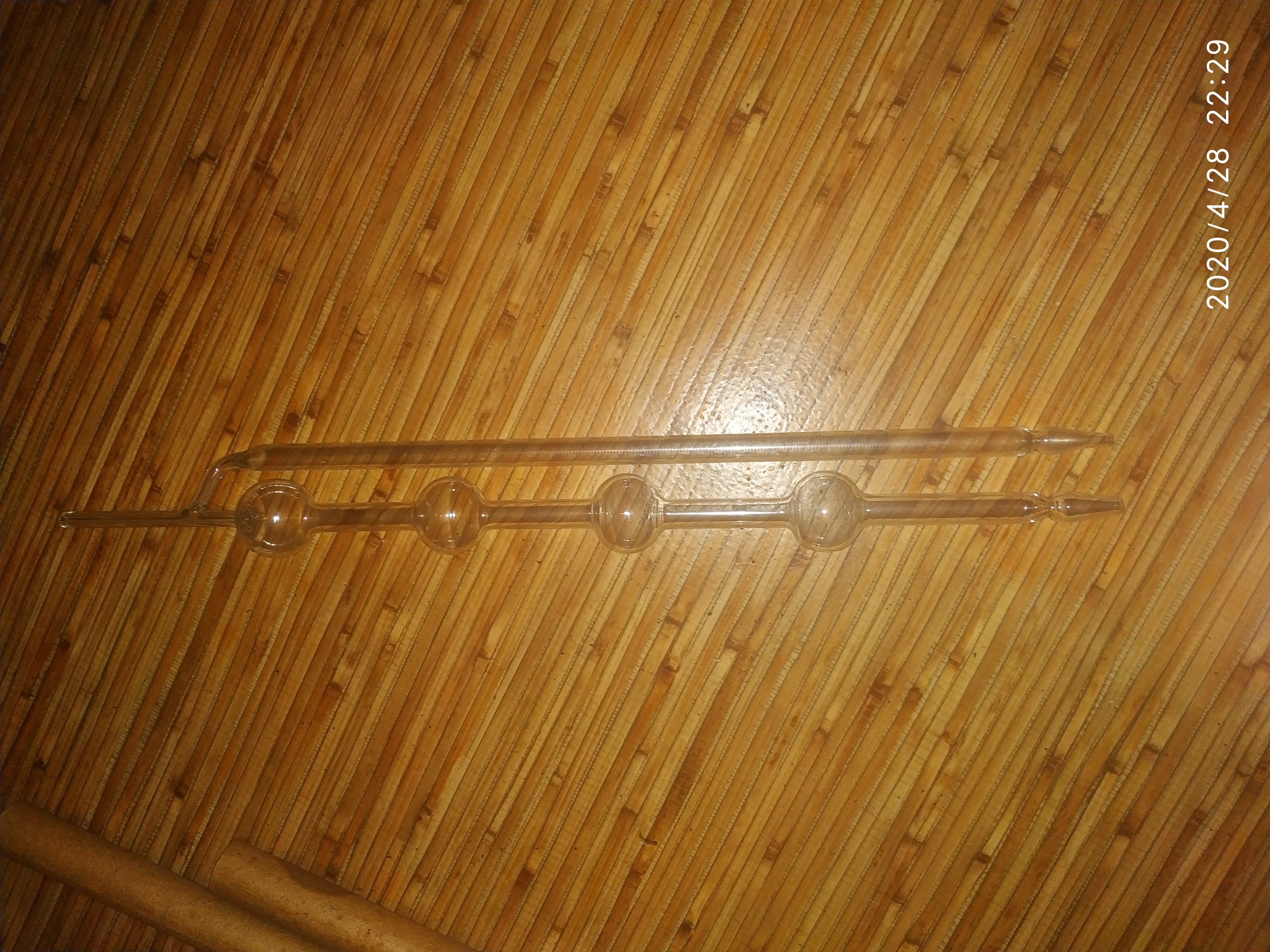

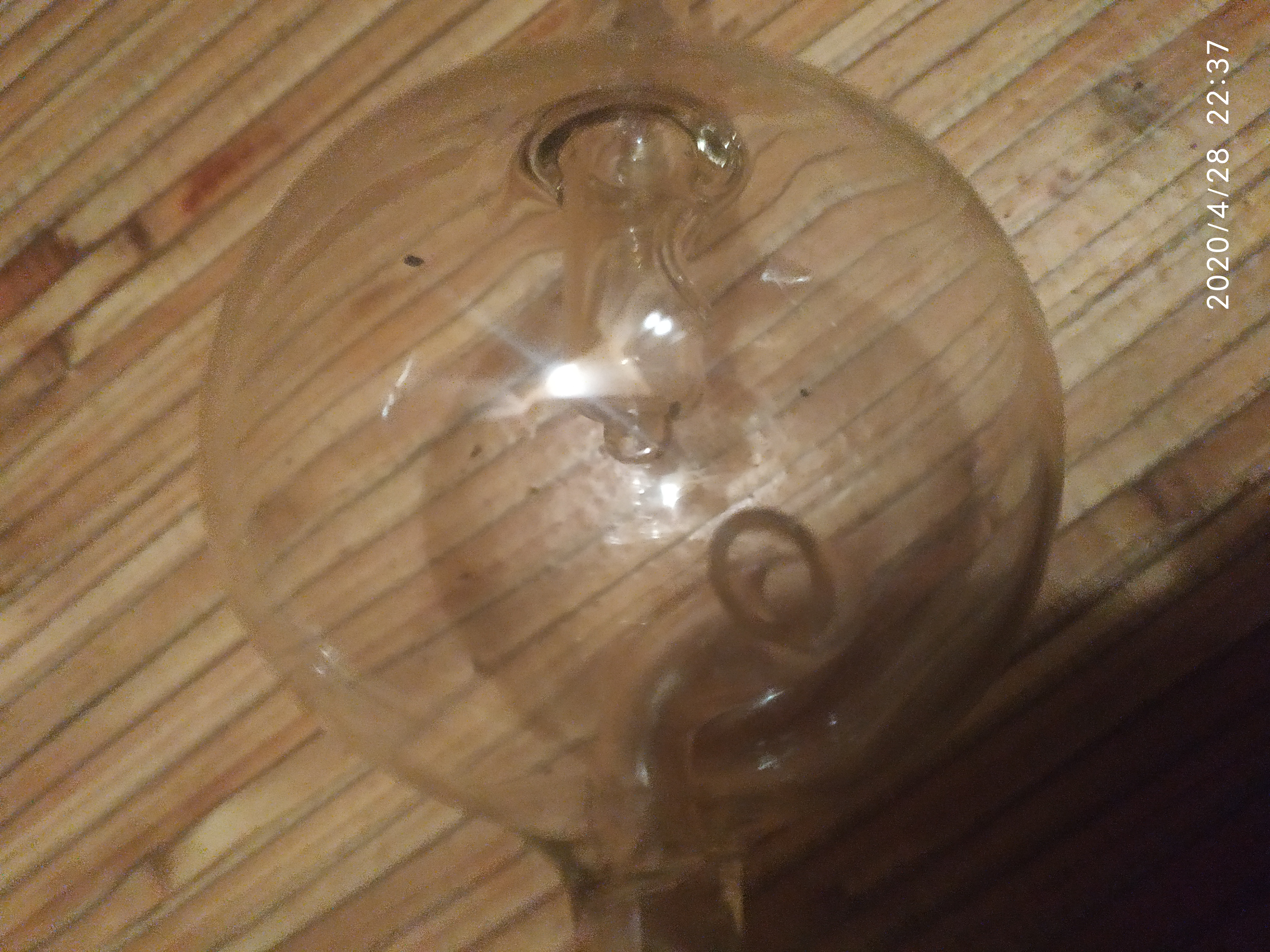

PostPosted: 28 Apr 2020 22:42
Joined: 30 Jun 2017 11:31

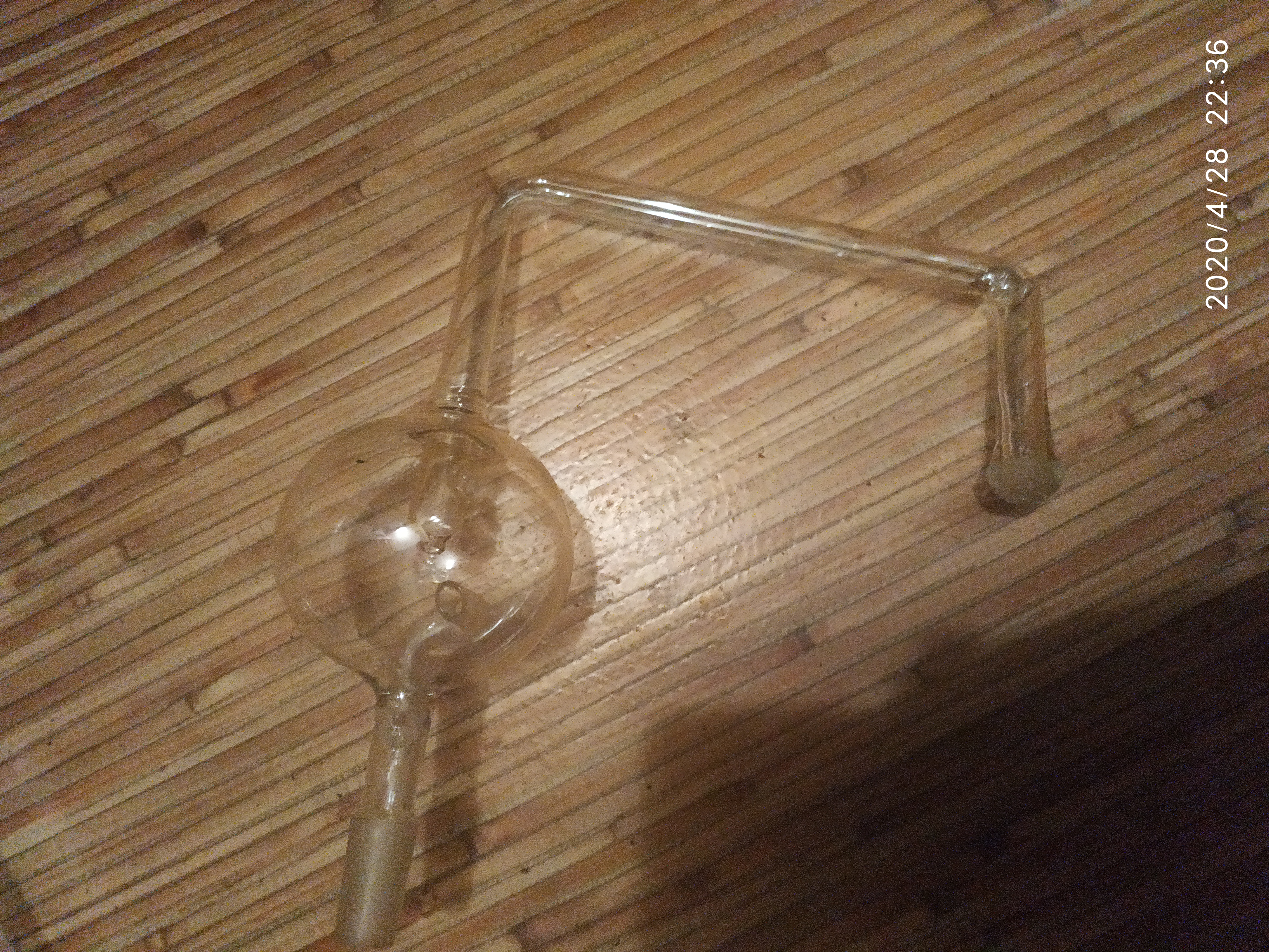

Posts: 252
Это я так понимаю каплеуловитель.
PostPosted: 28 Apr 2020 23:32
На первом фото пипетка без подразделений с двухходовым краном. Применяется для определения содержания сахара в сахарной свекле.
Он самый.
