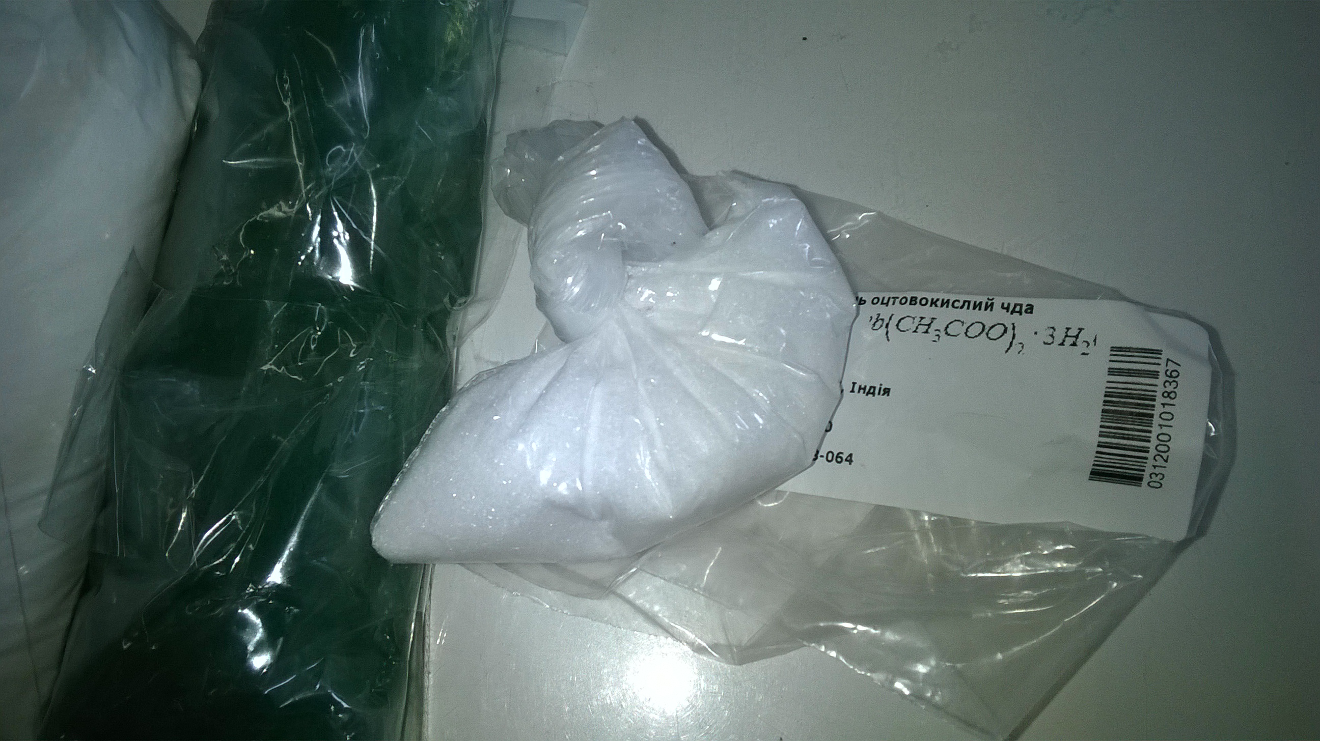

Готовил сегодня концентрат для пассивации. Причем не по рецепту, а по катионно-анионному составу. Куча компонентов и два варианта состава. Компоненты - хлорид цинка, сульфат кобальта, хлорид аммония, основный сульфат хрома, азотка, плавиковка. Далее в варианте 1 идет солянка, в варианте 2 - хлорид натрия.
File comment: ацетат свинца - для следующей стадии
Взвесил и растворил все твердое, добавил в первый вариант солянки. Добавляю азотку. Нужно было 12.3 мл. Пипетка на 10 мл - пришлось добавлять в два захода (10 и 2.3 мл). В первый состав добавил - все нормально. Пока добавлял во второй - отвлекли. Что добавил порцию в 2.3 мл - точно помню, добавил ли 10 мл - не помню. Более того, чуть не напутал варианты 1 и 2 (куда добавлять солянку, а куда - я уже добавил соль) - спасло, что во время процедуры сделал фото, а потом посмотрел и понял.
Помаялся, подумал - решил приготовить вариант 2 заново. Все сделал, дошел до самой последней стадии - добавляю плавиковую кислоту. Так: стакан №2 - добавил кислоту. Думаю про тяжкую долю химиков...
Стоп. А почему уровень в стакане уже доведен до метки? Оказалось, это старый "стакан №2" - тот, что я приготовил раньше (где я был не уверен, сколько азотки добавил). Вылил в раковину, добавил плавиковку в "правильный стакан №2".
