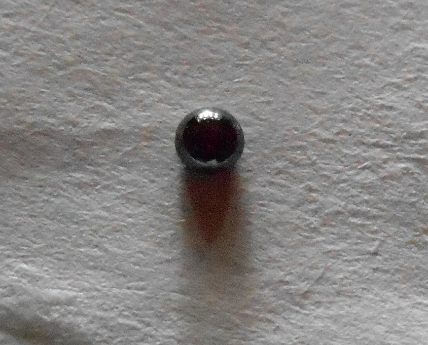

PostPosted: 18 Jan 2019 02:37
Простое вещество, неметалл, легкоплавкое (одна из модификаций).
PostPosted: 18 Jan 2019 05:51
Joined: 28 Jan 2017 10:52
Posts: 49
сурьма?
PostPosted: 18 Jan 2019 13:20
Нет.
(Вообще меня когда-то учили, что сурьма - металл, и мне до сих пор нравится так думать...)
PostPosted: 18 Jan 2019 13:54
Черный фосфор?
PostPosted: 18 Jan 2019 17:04
Posts: 2329
Сера.
PostPosted: 18 Jan 2019 17:08
Олово.
PostPosted: 18 Jan 2019 17:28
Posts: 68886
Se?
PostPosted: 18 Jan 2019 18:05
Posts: 7050
Se?
Очень похоже, кстати.
PostPosted: 18 Jan 2019 20:45
Se?

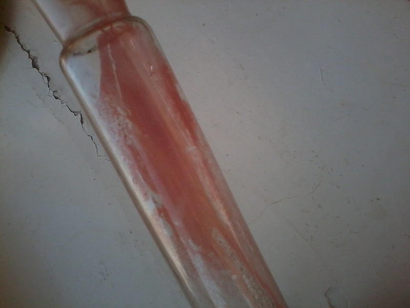

Такой королёк получился на дне колбы по окончании первой стадии определения азота по Кьельдалю (небольшое количество порошка селена добавляется в качестве катализатора). Не вступивший в реакцию селен, имея температуру плавления порядка 220 оС и плотность около 4,8 г/см3, сплавляется под слоем кипящего раствора сульфата калия в концентрированной H2SO4 в блестящий шарик (диаметр около 2 мм, отсюда плохая чёткость фотографии). Другая часть окисляется до диоксида, который возгоняется и, по-видимому, уже в газовой фазе восстанавливается присутствующим тут же сернистым газом опять до селена, но уже в красной форме, и оседает на холодных стенках горла колбы:
