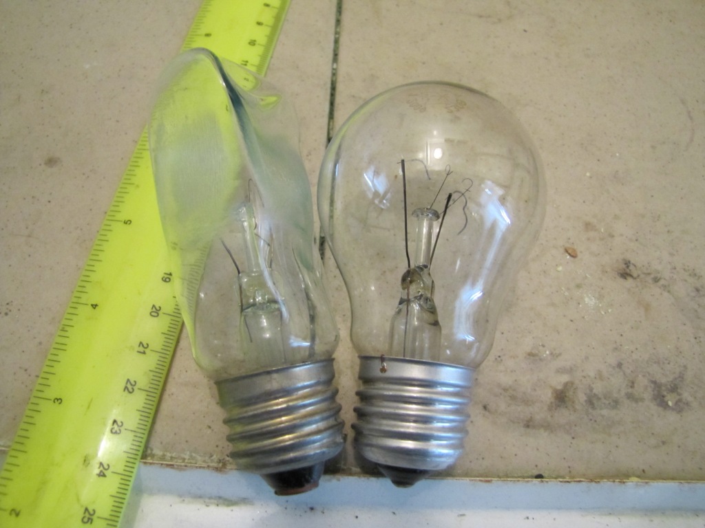

Решил поиздеваться над лампой накаливания 60 Вт. Направил факел маленькой горелки на колбу. Место нагрева "всосалось" внутрь в виде пузыря.
Сделал то же с включенной лампой. Место прогрева стало выдуваться наружу (слева). Тут я недоглядел (не убрал вовремя факел) и пузырь лопнул. Колба лампы стала наполняться воздухом, со всеми вытекающими.

У меня выключенная лампочка от горелки вообще сморщилась:
http://chemistry-chemists.com/N8_2013/C ... -P9-1.html

Это, смотря как нагревать. Я грел локально, направляя острие факела в одну точку. Горелка - маленькая, размером с зажигалку.

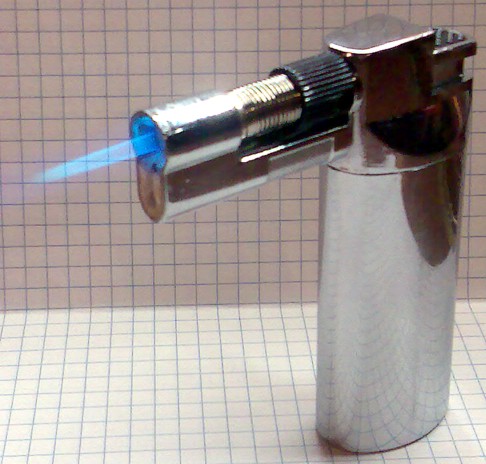

Я специально грел широким пламенем.
Для локального нагрева неплохо подходит турбо зажигалка.

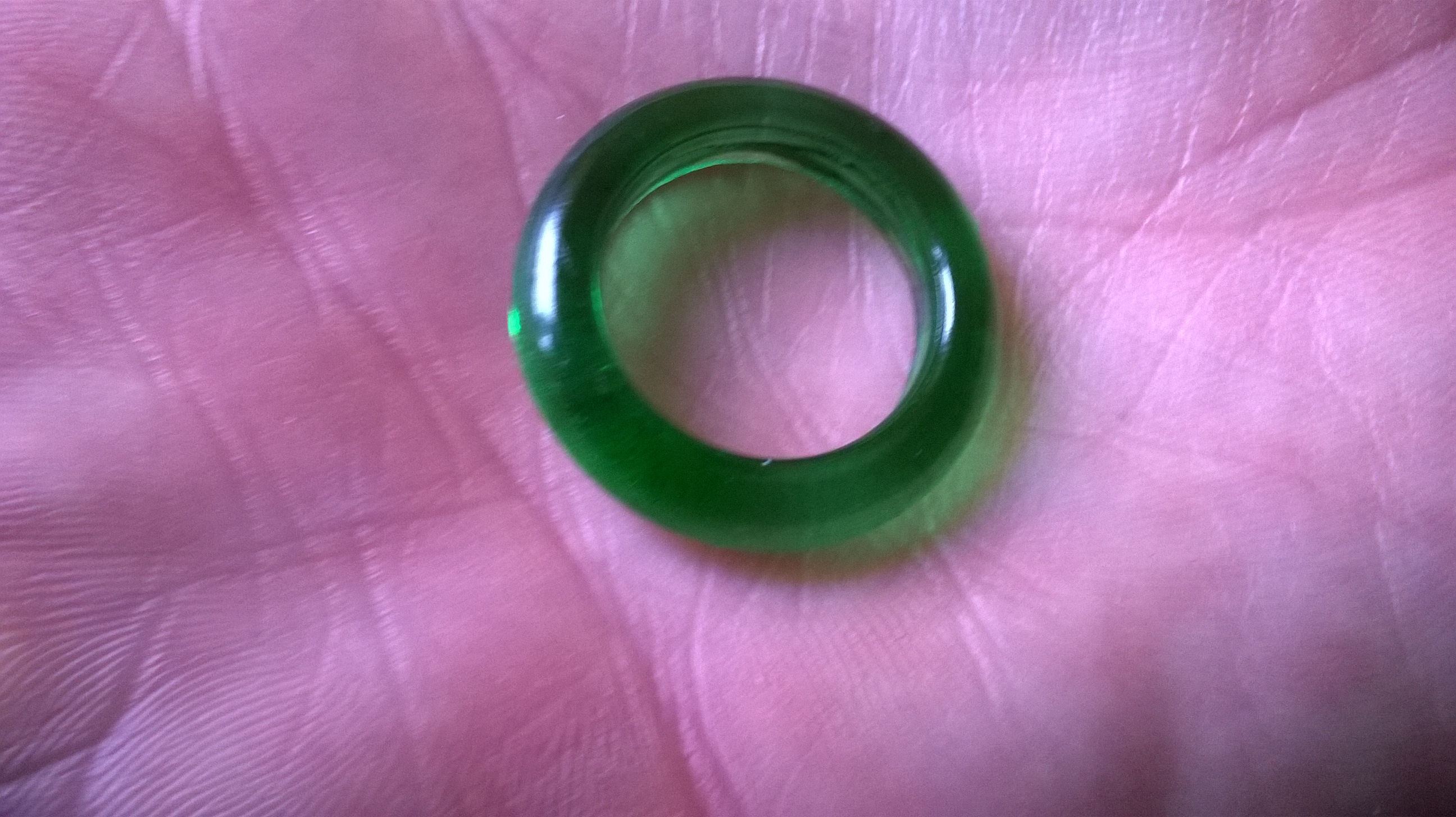

Верхняя часть горлышка бутылки: при попытке открыть пробку она отломилась в виде кольца.

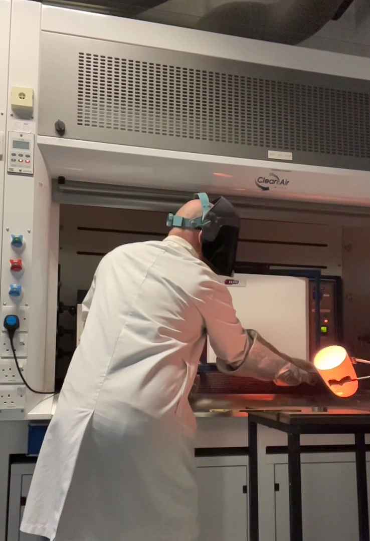

Литье железо-фосфатного стекла, нагретого до 1100°C / Iron phosphate glass pour from 1100°C
iron_phosphate_glass_pour_from_1100c.mp4 [43.93 MiB]
Downloaded 674 times
Железо-фосфатные стекла потенциально могут быть использованы для связывание отходов переработки ядерного топлива. Они (довольно) гибкие с точки зрения химии и имеют относительно низкую температуру плавления, что способствует сохранению некоторых более летучих компонентов.
Что касается небольшого количества, я сделал небольшую шайбу, чтобы снять любые стандартные характеристики, которые могут потребоваться, и вылил оставшуюся часть партии в ведро с водой, которой не хватило, чтобы сделать фритту ( керамическая композиция) для будущих экспериментов.
Что касается места - мы использовали то, что есть. Помещение может показаться немного тесноватым, но из-за эффекта перспективы литейный стол кажется расположенным немного ближе к вытяжке, чем на самом деле; человек, который закрывает печь, делает это только тогда, когда тигель определенно чист.
Iron phosphate glasses could potentially be used for immobilising waste from reprocessing of nuclear fuel. They’re (fairly) flexible in terms of chemistry and have a relatively low melting point which is beneficial for retaining some of the mor volatile components.
As for the small amount, I cast a small puck to allow for any standard characterisation that might be needed and poured the remainder of the batch into a bucket of water which was out of shot to make a frit for future experiments.
In terms of the space, we’re a bit stuck with what we have. It can be a bit tight at times but the perspective makes the casting table appear a bit closer to the hood than it actually is and whoever closes the furnace only does so once the crucible is definitely clear.
https://www.reddit.com/r/chemistry/comments/qr4ser/iron_phosphate_glass_pour_from_1100c/
Кстати, радиоактивными отходами раньше занимался, правда фосфатные стекла (и стекла вообще) мы не использовали.
