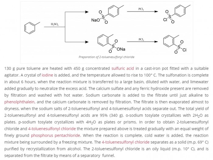

Но уж если на то пошло, то вместо хлорсульфонки можно взять и просто концентрированную серную.
Выход орто-изомера около 30%. Маточный раствор упарить досуха, залить ацетоном, осушить хлоридом кальция/сульфатом меди безв.. Растворитель отогнать и перегнать это дело в вакууме масляного насоса.

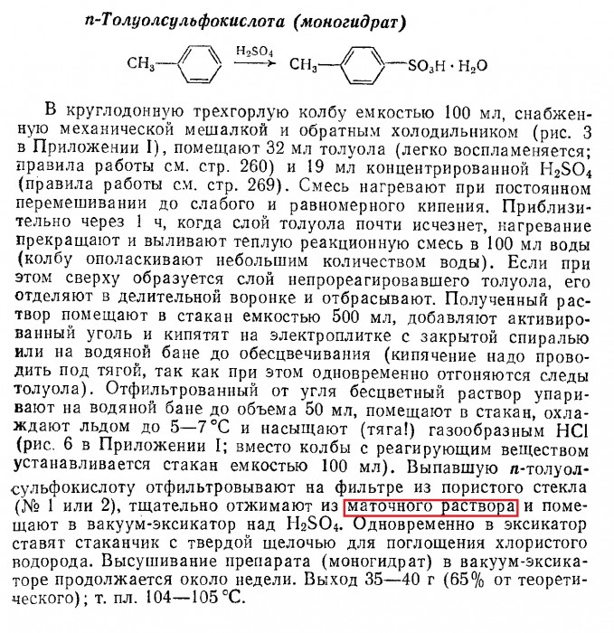

Или зафигачить все синей изолентой
А далее окисляем это добро азоткой в ангидрид, который затем сплавляем с фенолом по методике из сборников ИРЭА.
перегнать? толуолсульфокислоту?
Сложно, но можно. Правда нужно будет вооружиться строительным феном. С другой стороны особая очистка не требуется - перегонку можно опустить.
