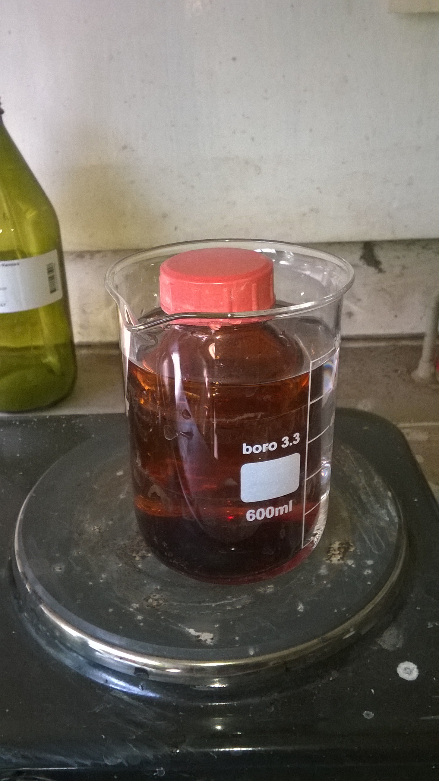

В этот раз заел не шлиф, а пластмассовая пробка бутылки с серной кислотой. Силой открутить не смог (мало со штангой тренеровался). Поместил в стакан с водой и поставил греться на электроплиту. Вскоре через пробку стал выходить воздух, а сама она открылась без усилий.

Такие крышки на канистрах часто очень тяжело откручиваются из-за чрезмерно дубового кольца "контрольки" на нижней части крышки, которая не желает от крышки отделяться. Тогда помогает сначала сковырнуть чем-нибудь это кольцо чем-то вроде отвертки.

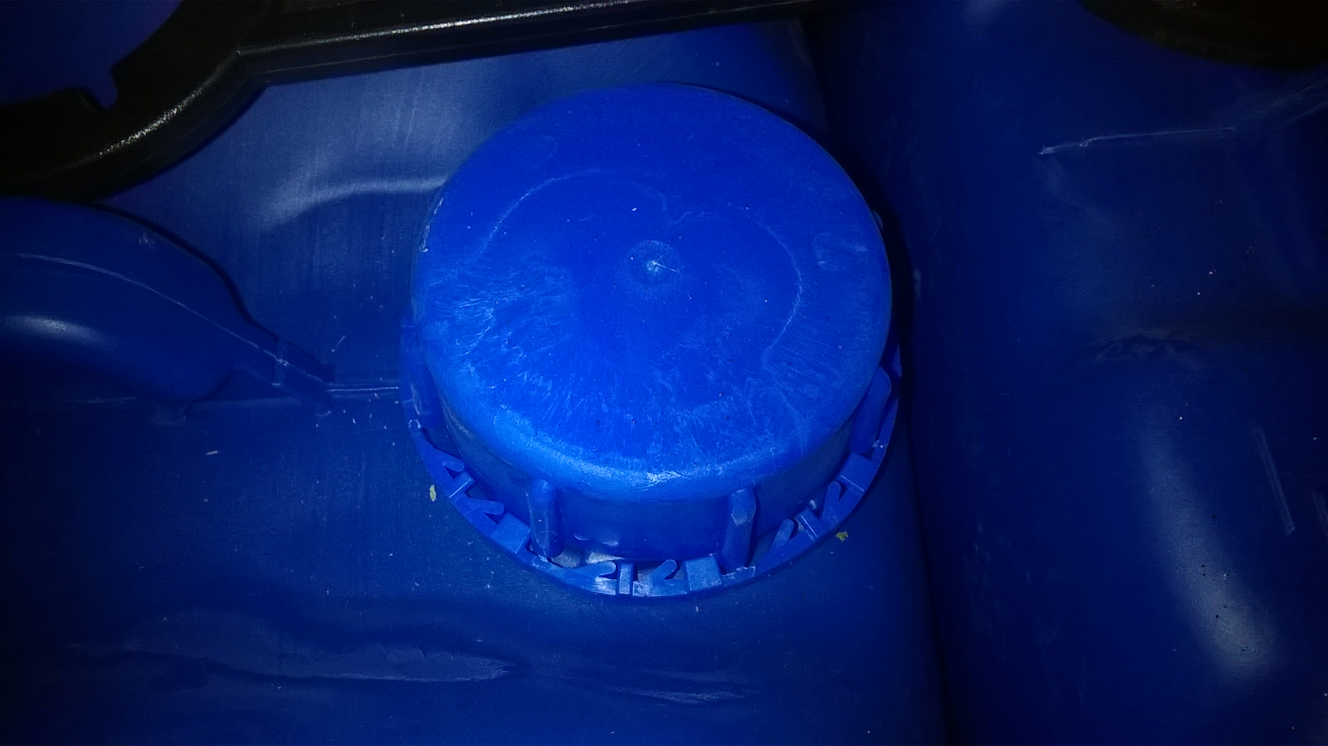

Чтобы открыть 25-л канистры с таким кольцом - нужен специальный ключ или нужно быть ОЧЕНЬ сильным физически.

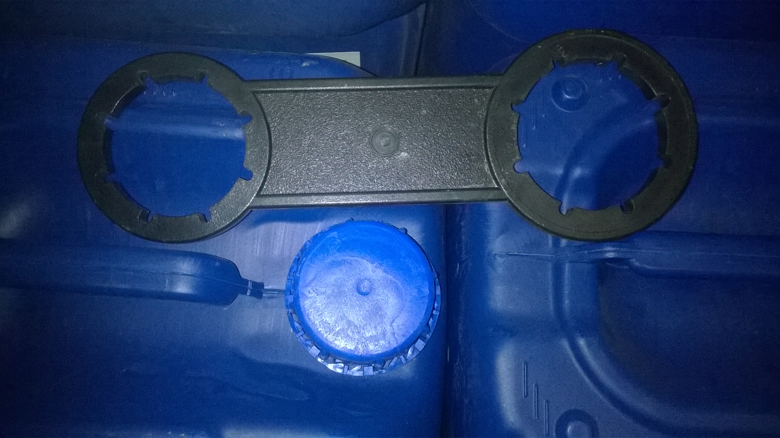

Ключ для открытия канистр и крышка 25-л канистры с защитным кольцом

У меня такого ключика не было, я крышку на бочках помощью молотка и деревяшки обстукивал по касательной против часовой стрелки, а потом, когда уже начинало откручиваться, то крутил руками :)
