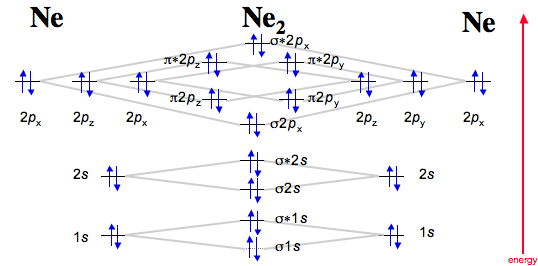

 Post subject: Метод молекулярных орбиталей
PostPosted: 17 Dec 2017 08:19
Joined: 17 Dec 2017 08:16
Помогите решить 3 задание.
 Post subject: Re: Решаем задачи по НЕОРГАНИЧЕСКОЙ ХИМИИ
PostPosted: 17 Dec 2017 17:35
Ximik2018 wrote:
Помогите решить 3 задание .
Согласно теории молекулярных орбиталей, существует только такая молекула, у которой есть чистый положительный порядок связей, тогда как молекулы с отрицательным или нулевым порядком связей существовать не будут.
Атом Ne имеет 10 электронов, так что сумма электронов в молекуле равна 20.
Конфигурация задается как:
KK [σ(1s)2][σ*(1s)2][σ(2s)2][σ*(2s)2][π(2 x)2][π(2py)2][σ(2p z)2][π*(2px)2][π*(2py)2][σ*(2pz)2]
Здесь мы видим, что число связывающих электронов = 8, а число разрыхляющих электронов = 8
Таким образом, порядок связей = 1/2(Nb - Na) = 1/2(8-8) = 0
Так как порядок связей равен нулю, то молекула Ne2 (диамагнетик) существовать не будет.
В случае молекулярного иона Ne2- мы имеем 1 атом неона с 10 и 1 атом неона с 11 электронами. Поскольку связывающей МО соответствует меньшая энергия, то и заполняться она будет в первую очередь. Поэтому наш дополнительный электрон пойдет на σ(3s)1
Тогда 1/2(Nb - Na) = 1/2(9-8) = 1/2
Порядок связи положительный, след-но молекулярный анион Ne2- существует. Парамагнетик.

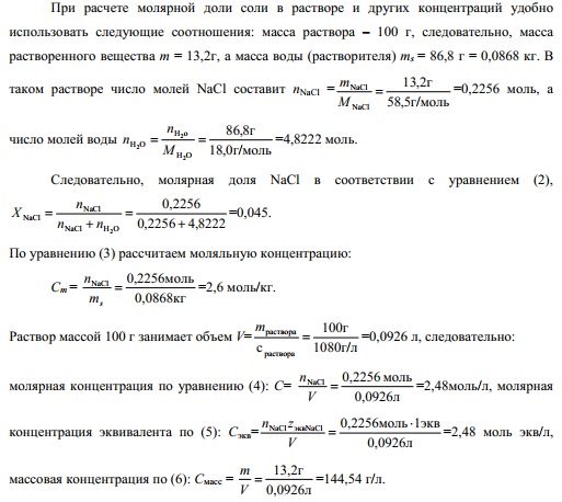

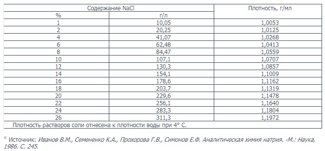

stas wrote:
Так это у вас газ, не раствор. Что-то вроде метано-воздушной смеси (при н.у.)
Ежели предположить, что плотность 1095 г/л, то задача приобретает смысл.
Для определения массовой доли соли в растворе используем данные таблицы. Т.к. заданное значение плотности раствора NaCl в отсутствует, применяем метод интерполяции. Для этого используем ближайшие меньшее и большее значения плотностей и соответствующие им массовые доли раствора данной соли. Считая, что в указанных пределах зависимость между плотностью и массовой долей раствора линейная, рассчитаем массовую долю растворенного вещества w в растворе по пропорции (индекс б означает "большее", м - "меньшее")
[pб - pм]/[wб - wм] = [pб - p]/[wб - w]
11009 - 10857/0,14 - 0,12 = 11009 - 1095/0,14 - w
w = 0,132 или 13,2%
А далее все просто:
И что бы было понятно, что и откуда:
