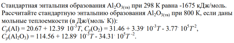

А вот ещё есть подобная задача на вроде бы такую же тему
Только здесь я уже не понимаю. Если я правильно понял, то температура 298К, как в предыдущих задачах не играла большой роли (на неё не надо было не умножать, не делить - ничего в общем), то тут уже просят при 800К
Как здесь быть?

-1665 kJ/mol
