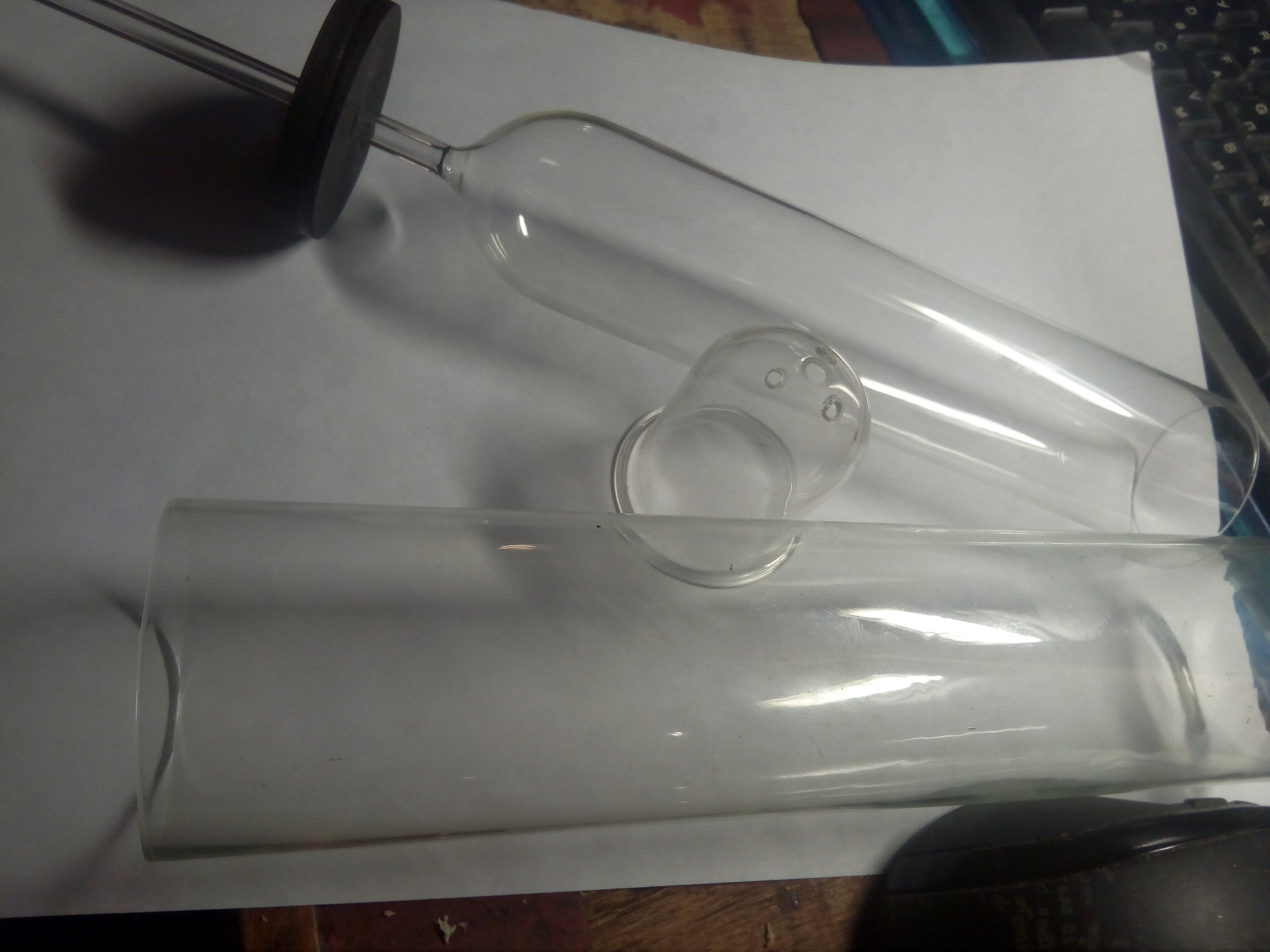

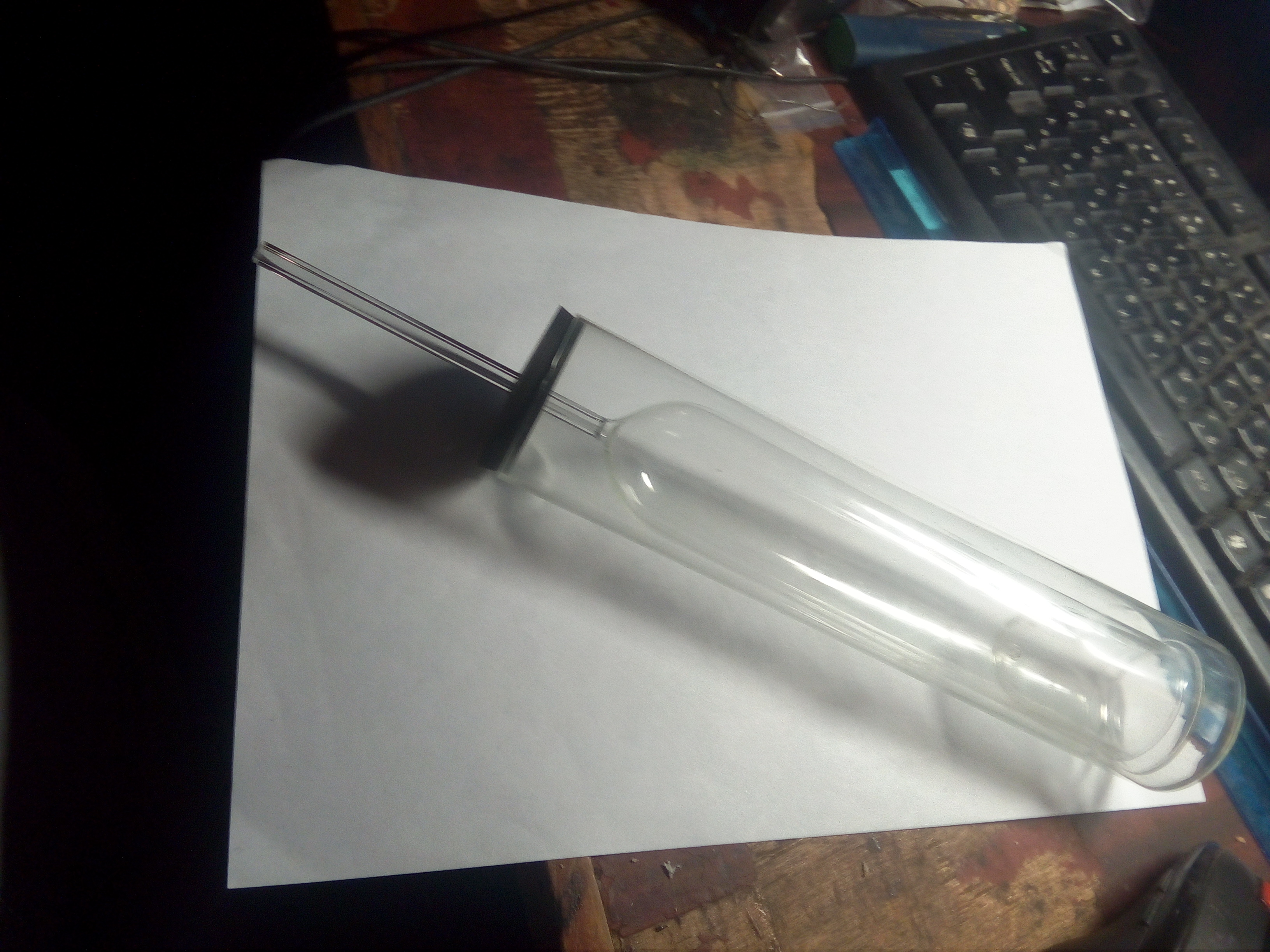

Доброго. Вот подарили. Что это? промывалка какая-то . . .
 Post subject: Re: Опознание посуды и лабораторного оборудования
PostPosted: 30 May 2018 09:03
Posts: 69284
Думаю, что это устройство: нестандартное и самодельное.
В колпачок помещаются куски чего-то твердого (или, например, порошок, завернутый в ткань), сверху - подается жидкость. Она переливается через уровень колпачка, попадает внутрь, промывает или выщелачивает твердый материал и стекает по трубке.
Примерно, как у аппарата Соклета, только без сифона и без кипения-конденсации жидкости.

Спасибо. Буду считать что это какое-то подобие экстрактора. Кстати изготовлено профессионально, не кустарное производство, хотя меток производства нет. Исторически прибыло из мед учреждения г. Байконур. На фото не видно, в пробке есть второе отверстие для доступа в объем внешнего стакана.

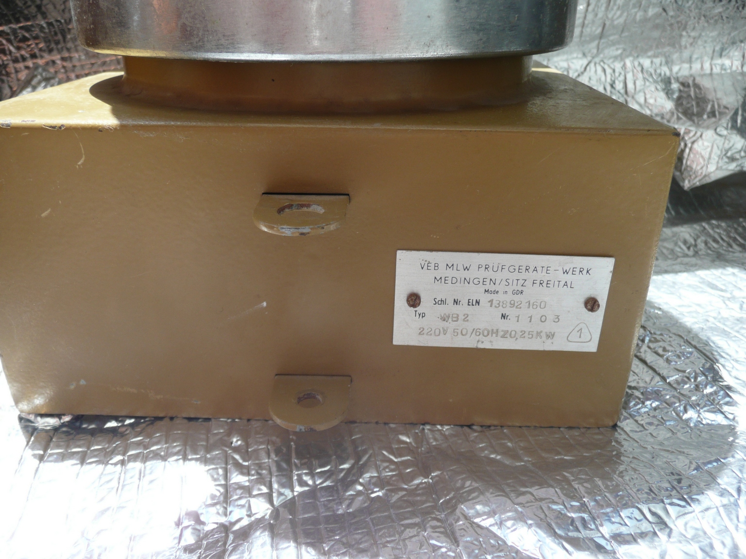

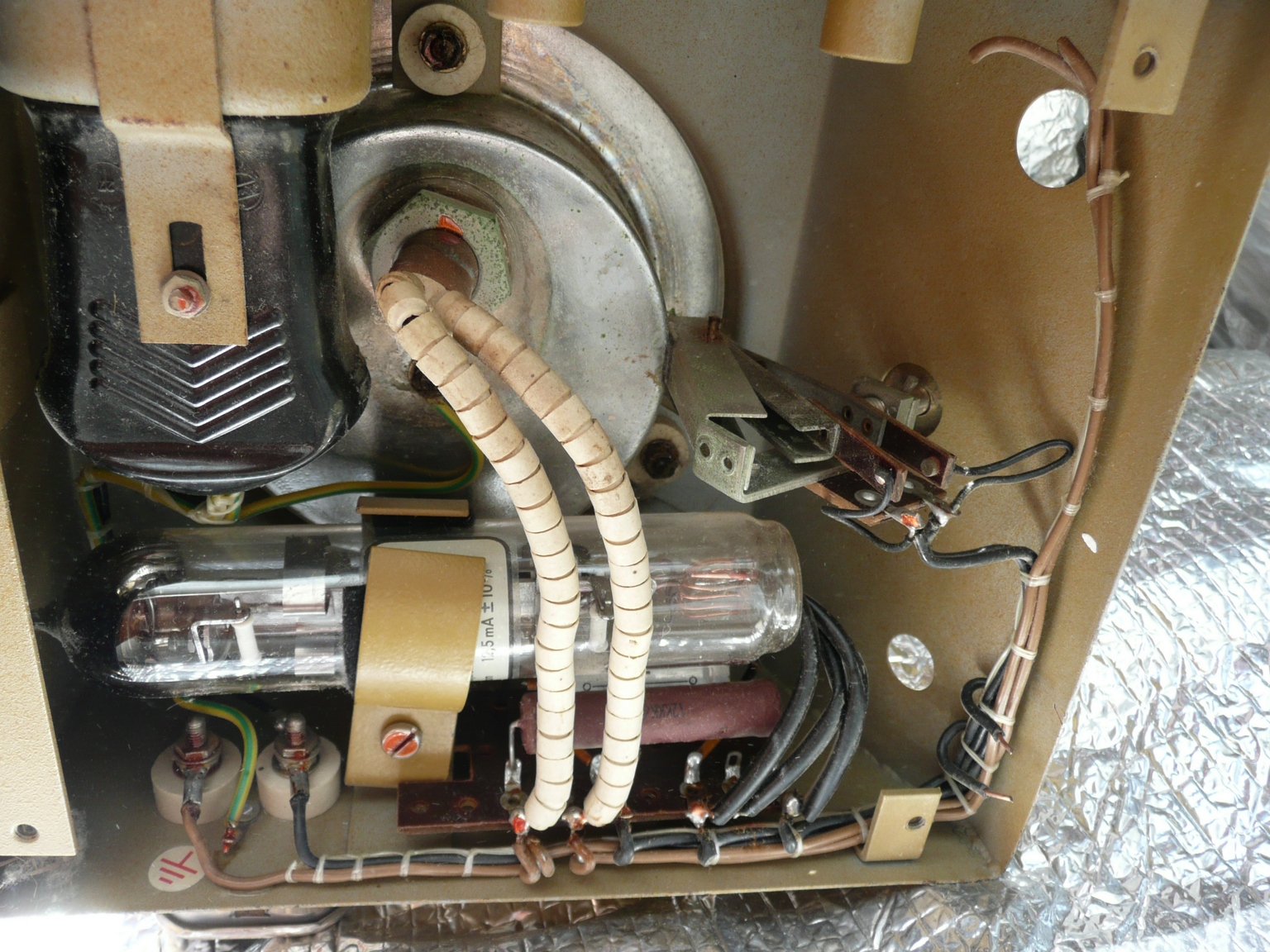

PostPosted: 11 Jun 2018 20:46
Posts: 2395

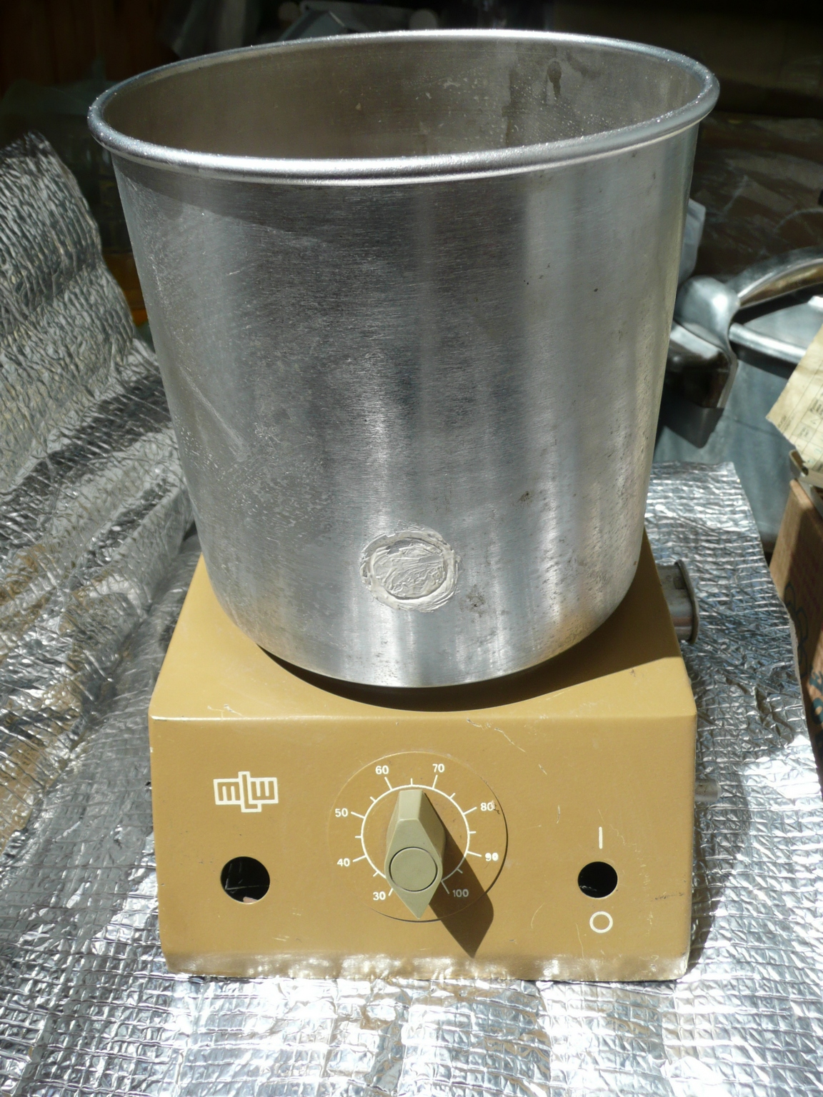

Есть такая баня / термостат, частично разобранная уже:
А внутри- схема:
А в ней - что-то типа вакуумного реле или т.п. :
Что это, для чего использовать?
PostPosted: 12 Jun 2018 02:29
Видимо, на вход реле можно подключать электроконтактный термометр. Если таковой есть в наличие и есть задача термостатирования - целесообразно разбираться дальше.
В прошлом году на работе я получил магнитную мешалку AREX в минимальной комплектации. Принципиальной схемы нет. Есть пятиштырьковое гнездо для подключения термодатчика, поставляемого отдельно. Методом тыка я определил, к каким выводам можно подсоединить контактный термометр. Правда, выяснилось, что качество изготовления современного контактного термометра не выдерживает критики.
PostPosted: 12 Jun 2018 09:42
Posts: 2395
Задача - разобраться, что это за штука, для общего развития :) . Термостатирование не требует таких сложностей, контактный термометр (лежит целая коробка) в управляющую цепь оптронного тиристора - и всё..
PostPosted: 15 Jun 2018 14:59
Posts: 2650
Там внутри вакуумное реле Narva SR-1.
На литовском сайте объявлений эта штука продается как магнитный, электрический миксер (Magnetine, elektrine maisykle).

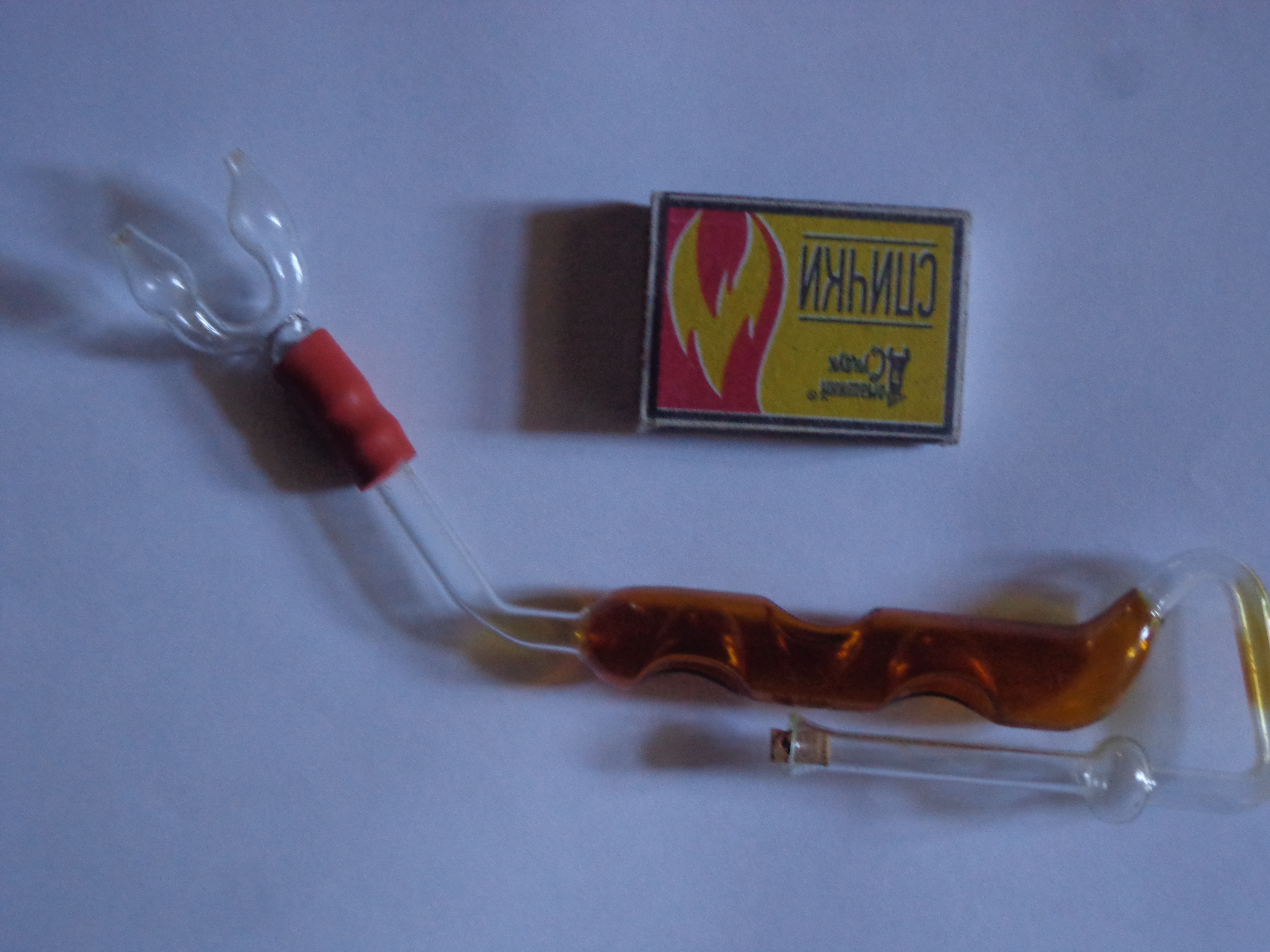

PostPosted: 28 Jul 2018 13:47
Joined: 18 May 2015 20:38
Posts: 71
АнатолийК, это ингалятор Махольда

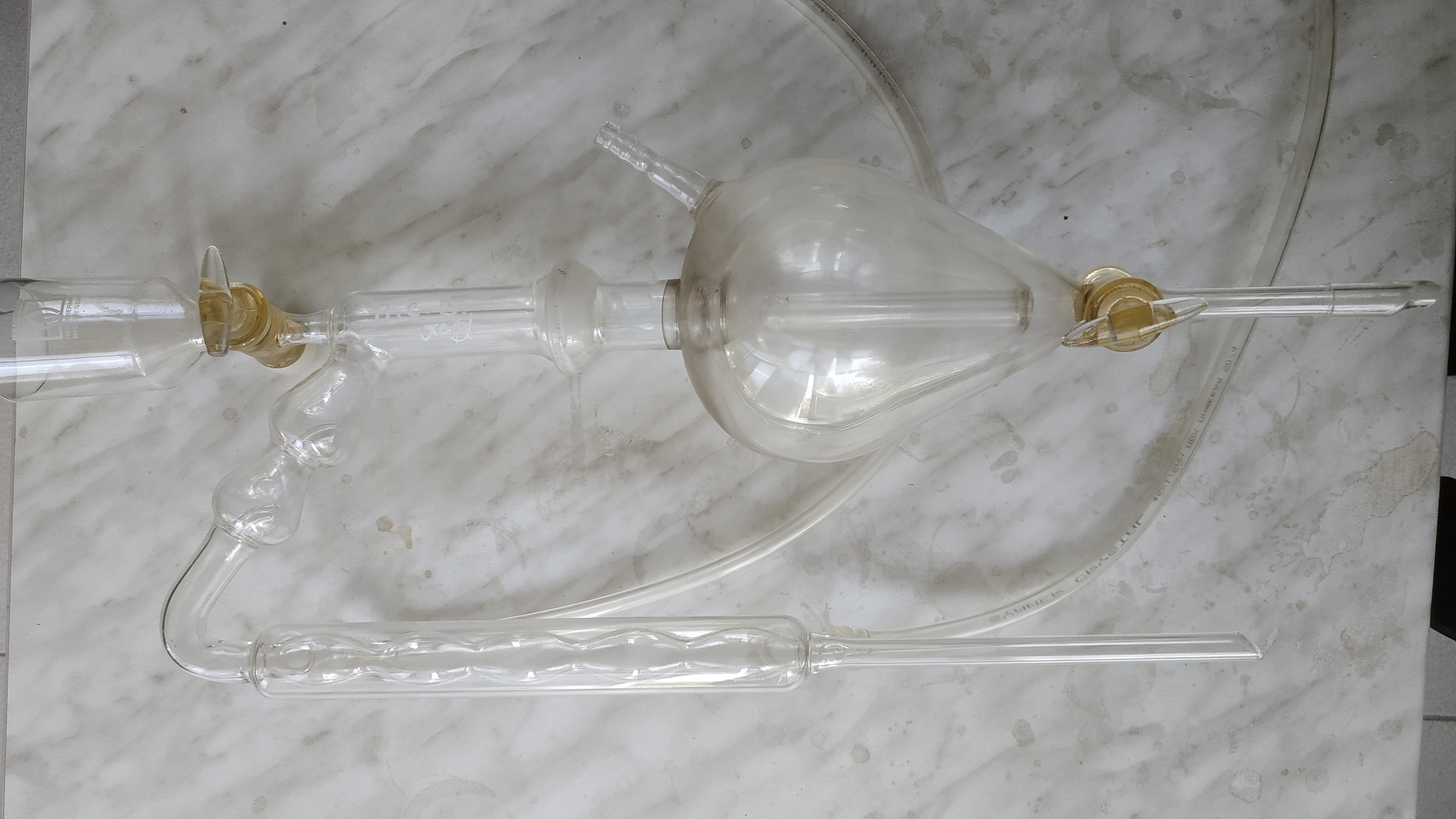

 Post subject: Для чого цей пристрій?
PostPosted: 06 Sep 2018 21:50
Joined: 06 Sep 2018 21:43
Posts: 2
Щастя всім!
Напишіть, хто знає, для чого використовується ця конструкція?
PostPosted: 08 Sep 2018 07:51
Похоже на самоделку из разбитой делительной воронки. Оно вообще разборное?

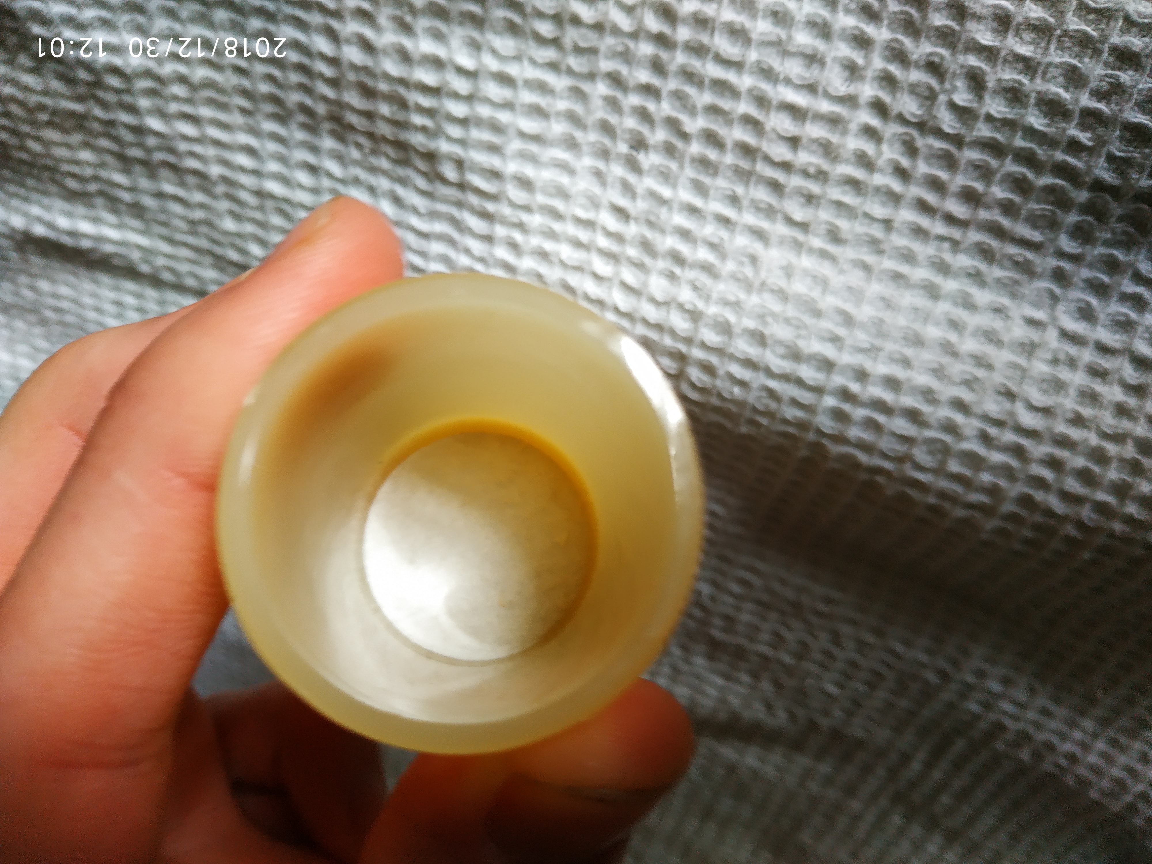

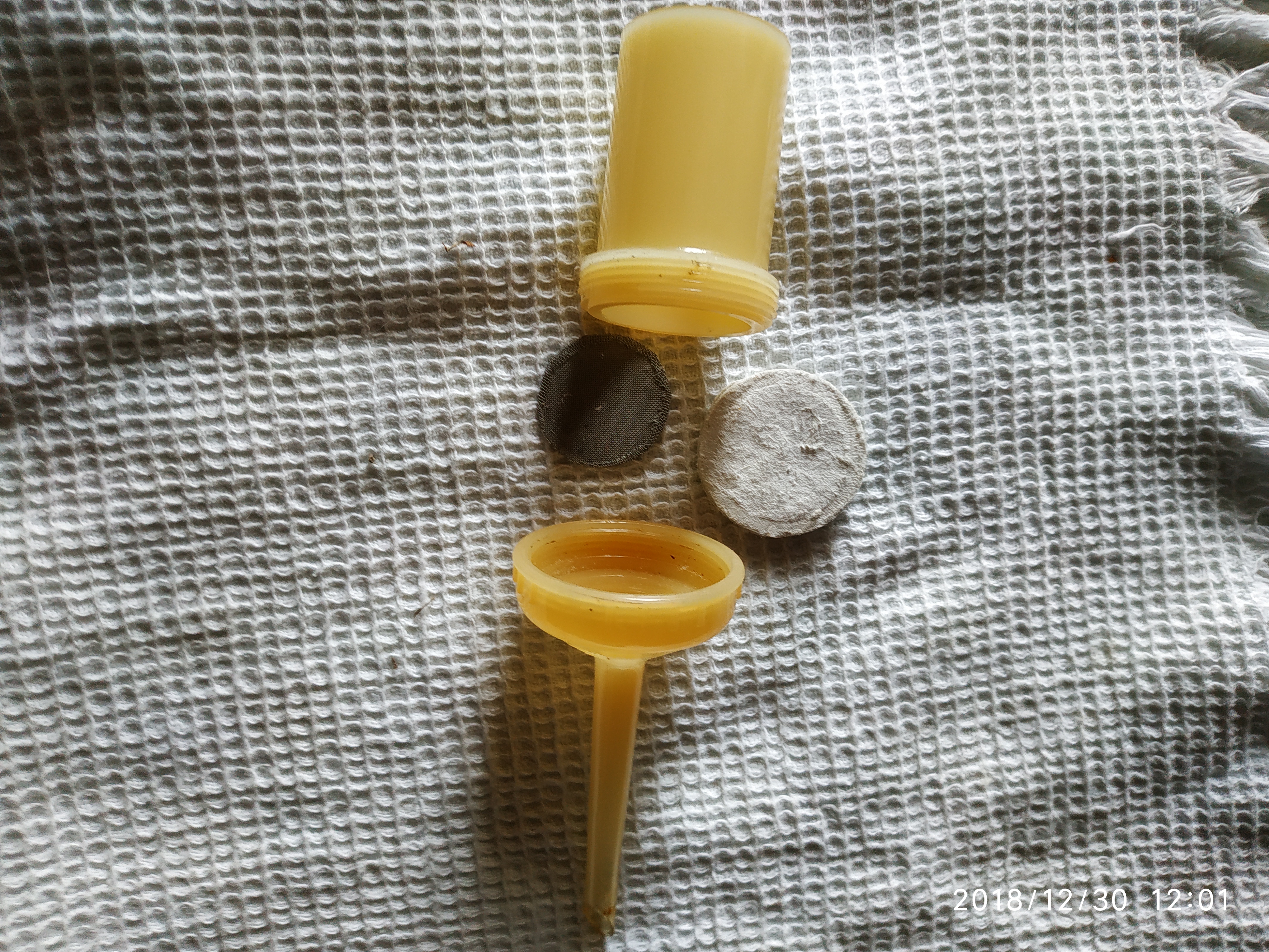

PostPosted: 30 Dec 2018 12:48
Joined: 30 Jun 2017 11:31
Posts: 252
Скажите, пожалуйста, что это такое? Пластиковая хлоркальциевая трубка или нет?
PostPosted: 31 Dec 2018 06:08
Я бы не сказал, что это относится к хим.посуде. Да и материал, похоже, капрон - не химстойкий.
PostPosted: 02 Jan 2019 18:38
Joined: 18 Jan 2015 02:31
Posts: 54
просто шотт со сменной мембраной для применения в медицине или аналитике - типа - мембрану затарировать, использовать в фильтре, снова взвесить, потом можно еще и сжечь и проанализировать остаток.
