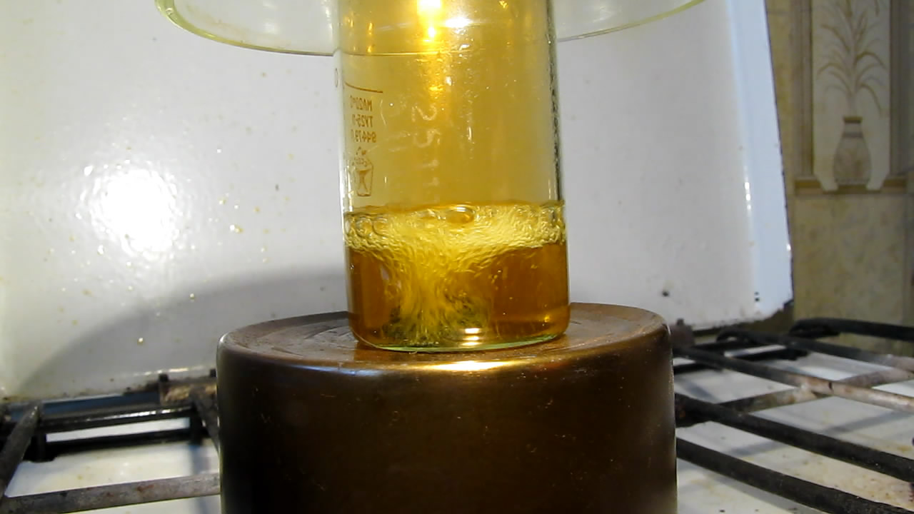

Поместил окатыш (железная руда) в соляную кислоту (концентрированную). Результат сильно озадачил. Получился настоящий ребус.
За сутки окатыш не растворился и визуально не изменился. Раствор стал желтым. Вроде бы логично: по цвету это хлорид железа (III). Но:
1. Когда добавил несколько капель раствора в стакан с раствором роданида калия, красная окраска появилась, но была слишком слабой.
2. С красной кровяной солью нет реакции (в случае присутствия железа (II) должен был выпасть синий осадок турнбулевой сини).
3. Когда добавил немного раствора в избыток раствора гидроксида калия, объемистый коричневый осадок гидроксида железа (III) не выпал. Образовался светлый хлопьеобразный осадок слегка буроватого оттенка. Осадка было мало.
4. Этот осадок растворился при добавлении избытка соляной кислоты. Раствор - желтый.
5. Для сравнения взял раствор хлорида железа (III) примерно такой же интенсивности окраски, как и раствор после обработки окатыша соляной кислотой. Он давал почти черный раствор с роданидом и объемистый бурый осадок с едким кали.
 Post subject: Re: Железо, его Соединения и Сплавы
PostPosted: 21 Apr 2016 19:32
Проверьте pH после растворения, если он ушел в щелочную сторону то это окатыш с флюсом (Ca/MgCO3), возможно поэтому там так мало железа в растворе — солянка израсходована на кальций.
А цвет не только от железа, там присутствует продукт осмоления восстановительных газов.

Раствор сильнокислый - это ощутимо по запаху соляной кислоты.
Белый осадок - скорее всего гидроксид магния, возможно также гидроксид алюминия (последний растворяется в щелочи, но соляная кислота могла уменьшить избыток щелочи). Бурый оттенок осадка - небольшие количества гидроксида железа.
Желтый цвет раствора - возможно, действительно за счет органики.

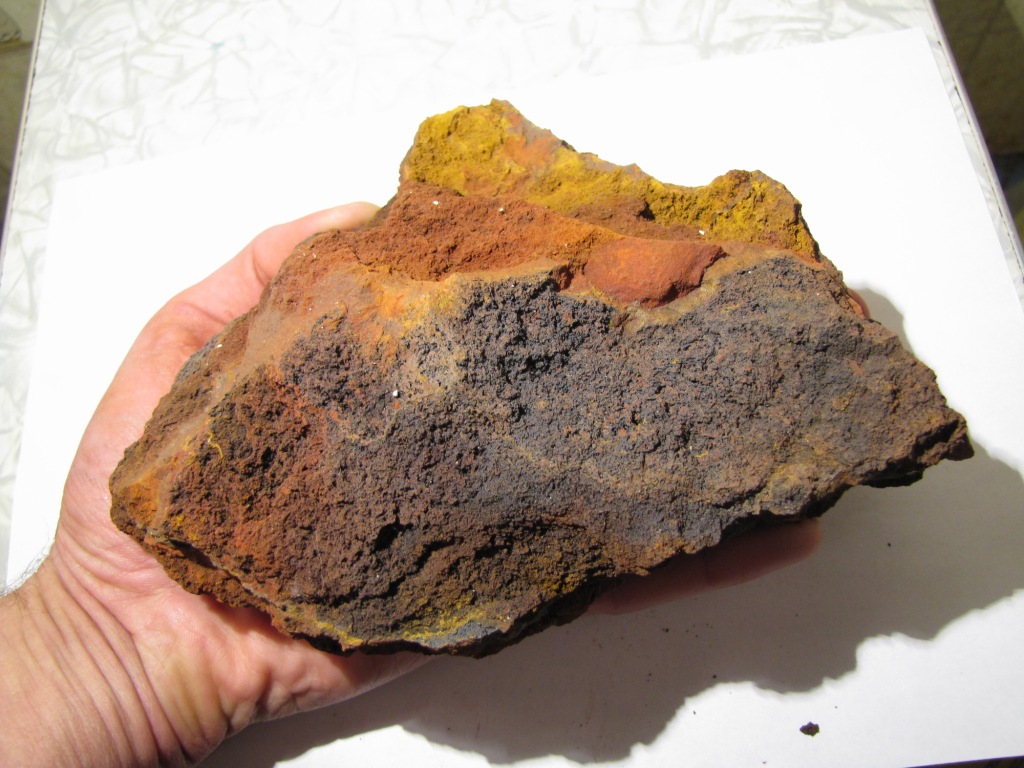

Железная руда и неодимовый магнит / Iron ore and neodymium magnet
http://chemistry-chemists.com/N4_2016/C ... -P1-7.html

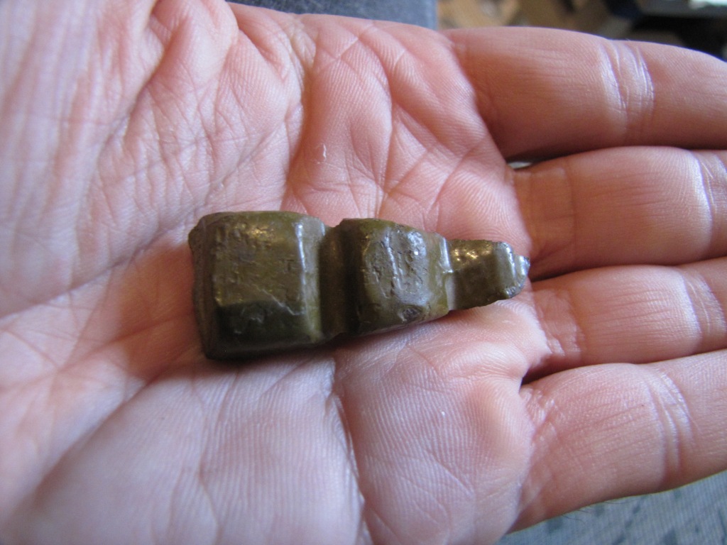

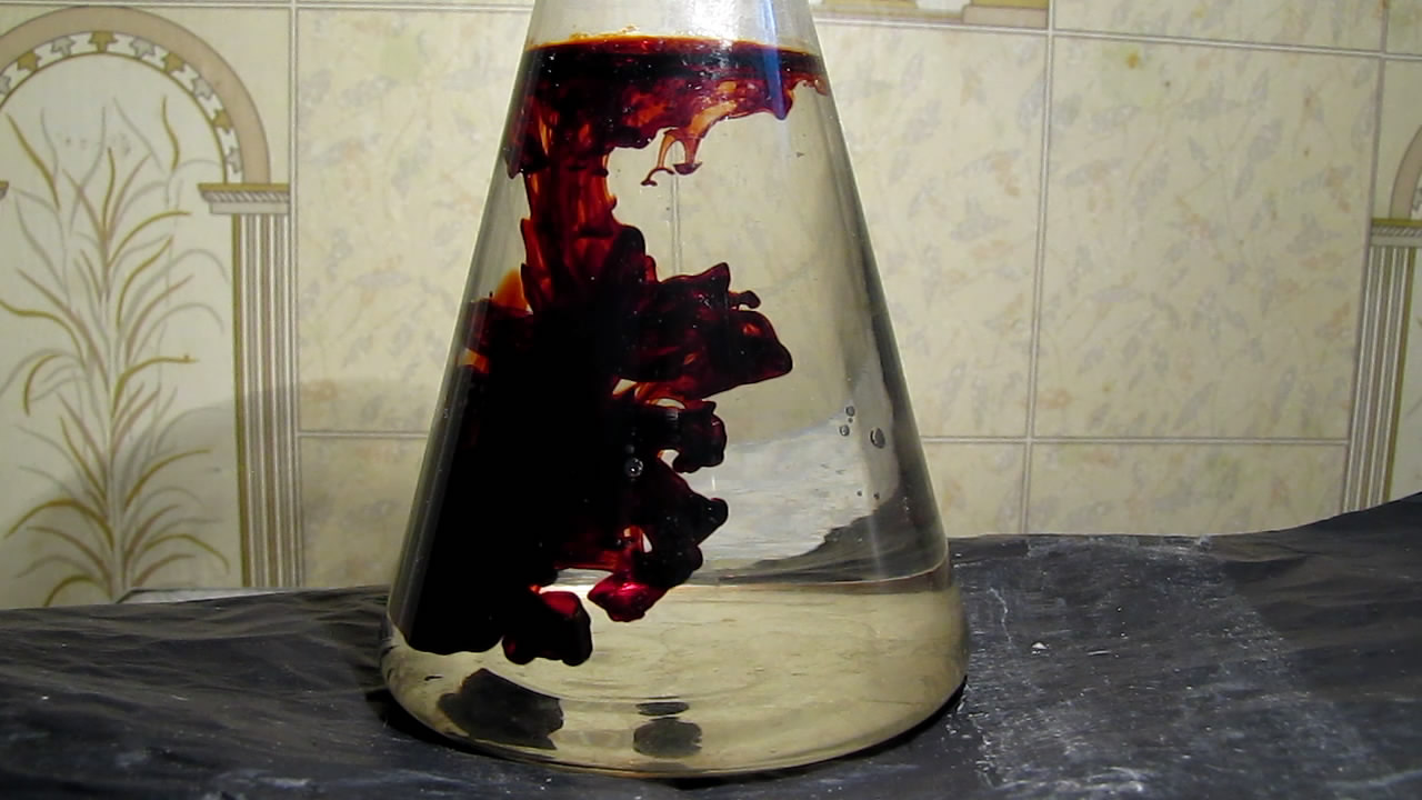

Окатыш и соляная кислота
Iron ore pellet and hydrochloric acid
http://chemistry-chemists.com/N4_2016/C ... -P4-1.html

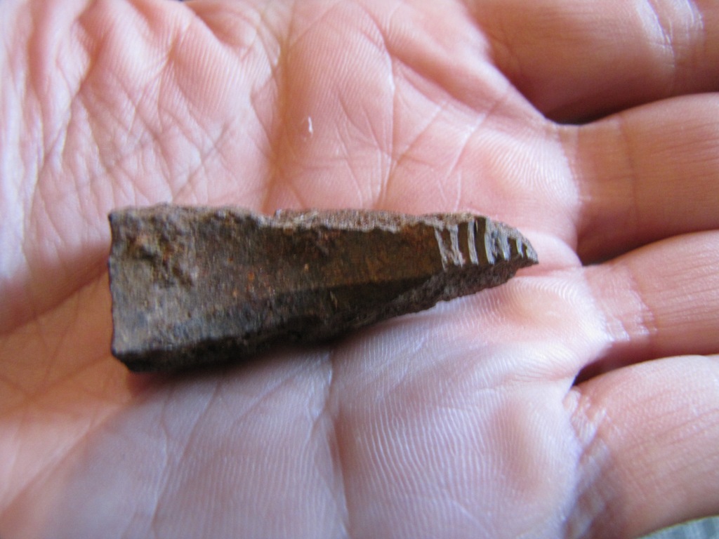

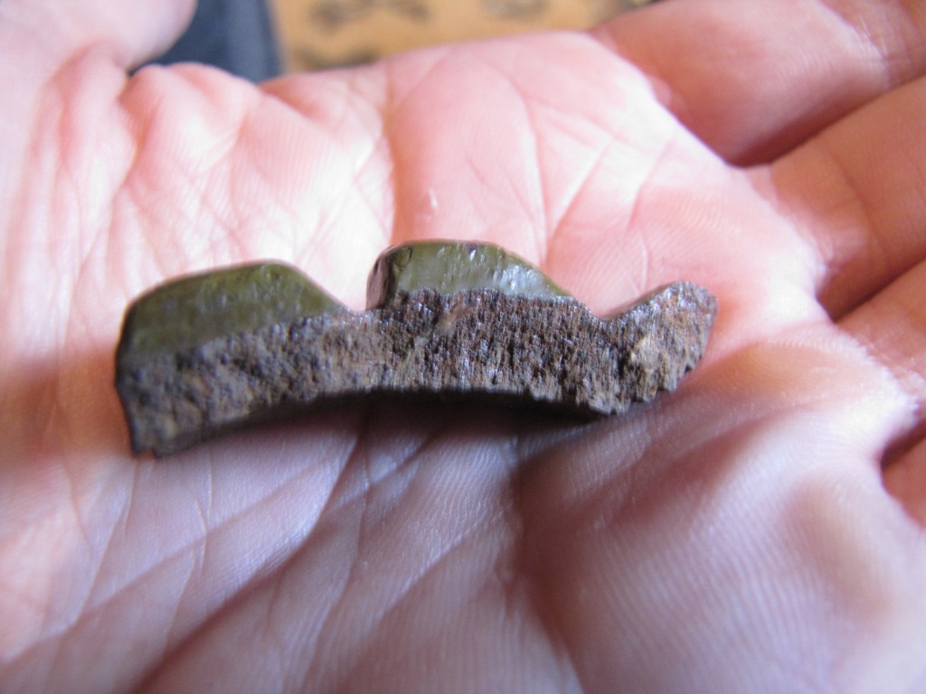

Как вы думаете, что это?
PostPosted: 13 Jun 2016 18:44
Posts: 7061
шоколадка осколок гранаты или чего-нибудь подобного?
PostPosted: 13 Jun 2016 18:58

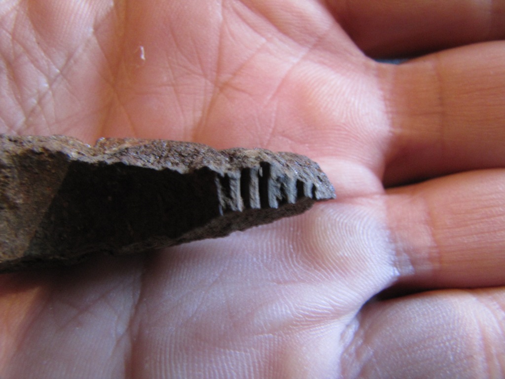

Posts: 69237

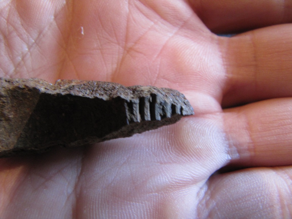

Осколок гранаты Ф-1. - Смертоносное железо.
Осколок нетипично большой (большинство осколков гранаты Ф-1 размером от спичечной головки до ногтя, причем корпус часто разрывает совсем не по "канавкам").
Осколков гранаты РГД насмотрелся, но осколок Ф-1 видел только два раза. Первый раз искали на полигоне учебные мины, а нашли ржавый осколок.
Тот, что на фотографии, дал мне командир на Донбассе, предупредив, что, скорее всего, другой раз я такое не увижу. Спрятал подальше - чтобы не потерять. Потом не смог найти и был уверен, что потерял.
Нашел только сегодня - через десять месяцев, когда полез в футляр с инструментами. Очень обрадовался.

Posts: 523
Он вроде чугуниевый должен быть.
PostPosted: 13 Jun 2016 20:33
Posts: 69237
Это тот нетипичный для практики случай, когда хрупкость желательна.
PostPosted: 13 Jun 2016 20:48
Posts: 7061
Вроде в такие штуки раньше специально добавляли сурьму, чтобы получить более хрупкий сплав.

Железная руда, соляная кислота и азотная кислота
Iron ore, hydrochloric acid and nitric acid
http://chemistry-chemists.com/N1_2017/C ... -P4-1.html
Iron_ore_hydrochloric_acid_and_nitric_acid-14[1].jpg [ 108.47 KiB | Viewed 32548 times ]

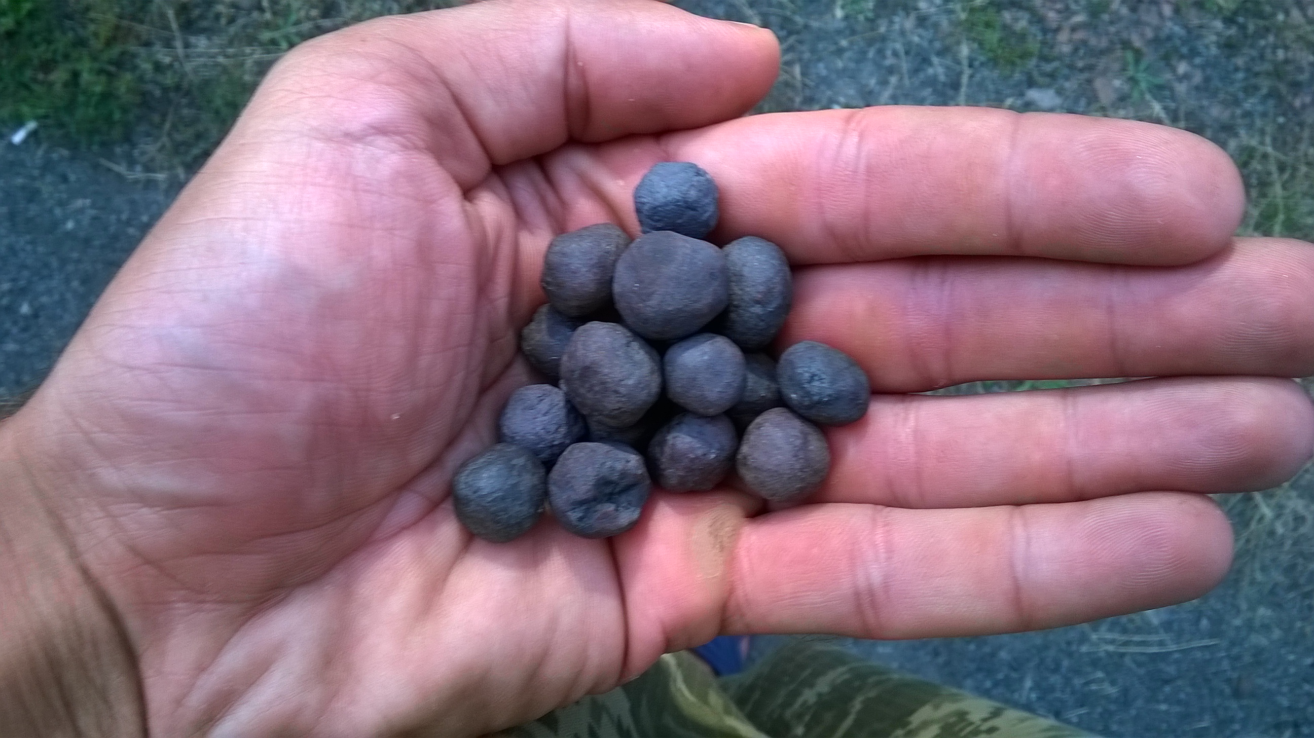

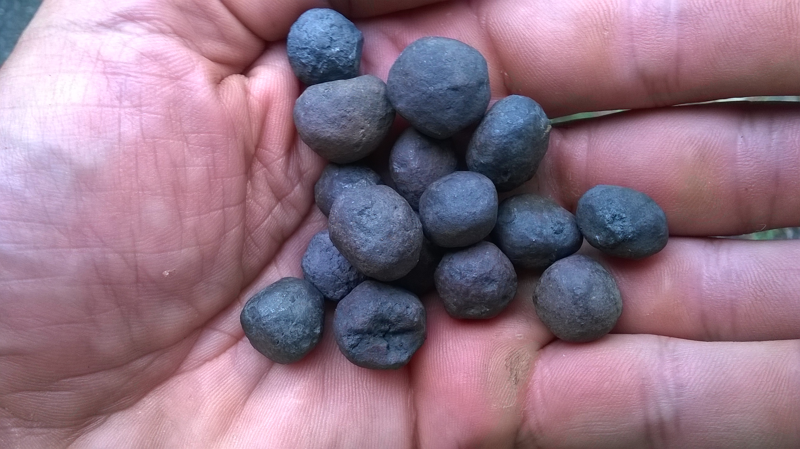

Окатыши - агломерированная железная руда:
Когда надо - не найдешь, а тут возле Мироновки ее полно валяется вокруг ж.д. путей, но набирать не с руки: и так много вещей.

Posts: 7061
Давным-давно иногда ходил пешком через местный меткомбинат, срезая угол. Охрана завода тогда смотрела сквозь пальцы и пропуск не требовала, да и были вахтеры только на центральных проходных. Так по территории завода следовало ходить очень осторожно, везде рассыпаны эти окатыши, если небольшой спуск и нога на них поедет, то только пятки мелькнут :)
