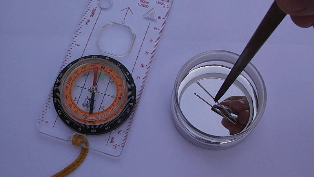

Ртутный компас.
How to make magnetic compass from metallic mercury and needle
Статья с описанием выйдет чуть позже.

Ртутный компас.
Опыт для группы химик-психопат физик-психопат. :ap:

Был у нас "Ртутный молоток" https://www.youtube.com/watch?v=3kMxCtG ... tvm86k5bLV
Теперь:
Ртутный компас.
http://chemistry-chemists.com/N5_2015/C ... -P5-1.html
