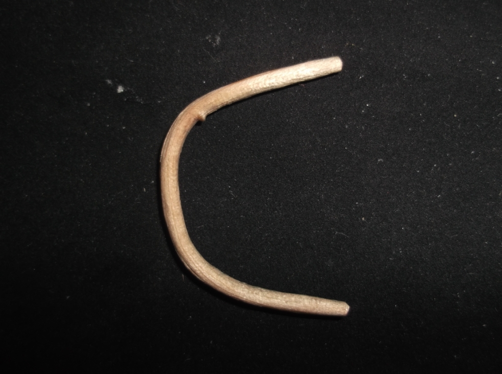

Возникла мысль проделать этот опыт с максимальной простотой без сухого льда и азота. Была сделана трубка Фарадея, с одним отличием - колено не было запаяно, и на конце оливки, чтобы лучше держалась трубка. Подогрев в горячей воде силиконовую трубку (толщина стенок около 1 мм) надел на "прибор", предварительно влил с помощью шприца раствора аммиака и подготовил спичку.
Подогрел колено и сконденсировал немного аммиака, спичка пропиталась. Затем кусачками срезал трубку и быстро согнул спичку. Аммиак испаряется быстро, но не мгновенно. Охладив колено в льдо-солевой смеси наверное можно ещё снизить скорость выкипания, после падения давления.
После испарения аммиака спичка приобрела новую форму и затвердела. Теперь разогнуть её нельзя. :)
Предварительно палочку (сначала была использована зубочистка) помещал в гибкое колено из вышеописанной силиконовой трубки-при пропитке аммиаком гнётся очень легко. Но потом крайне неудобно извлекать. Для плавного сброса давления можно вначале прожечь раскалённой проволочкой маленькое отверстие.
В общем надо будет как-нибудь ещё раз проделать с большим количеством аммиака и палочкой подлиннее.

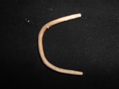

Попробовал было сделать ещё раз вышеописанные опыт. После начала конденсации аммиака трубка-насадка превратилась в маленькую ракету. Привязав второй раз силиконовую трубку медной проволокой заметил нехорошую тенденцию к размягчению и растягиванию. Был ещё хитрый план согнуть зубочистку с помощью запаянного вместе с ней кусочка гвоздя движимого неодимовым магнитом-таблеткой, при этом колено было дополнительно согнуто. Но размягчение древесины не столь велико и опыт не удался. Тогда взяв напильник нанёс черту и разломил трубку. Из предосторожности ломал в перчатках и за экраном, разумеется на открытом воздухе, оказалось что трубка ввиду толстых стенок ломается легко и ровно, совсем небольшой хлопок. Сжиженного аммиака внутри трубки было немного-несколько капель. Зубочистка вытряхивается и быстро сгибается. Согнул вокруг пальца в перчатке.
Так что проще всего не заморачиваться с переходной силиконовой трубкой, а запаивать сразу зубочистку, чтобы не проваливалась после вливания аммиака нужно вставить кусочек ваты.
