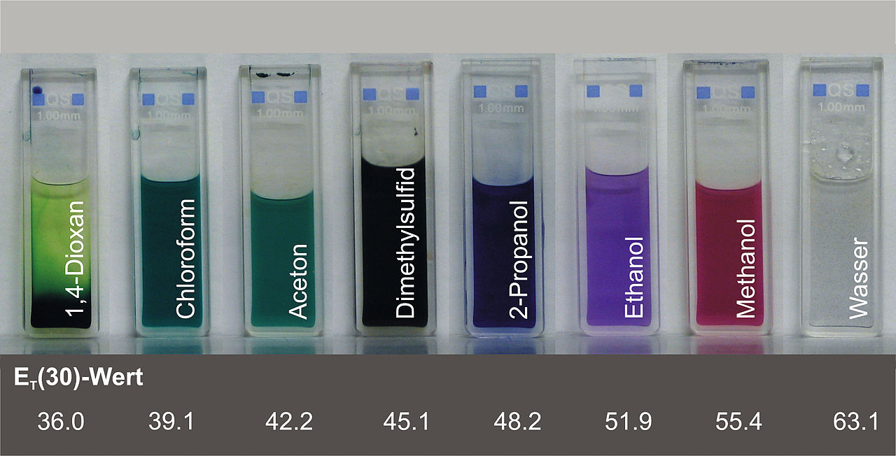

Posts: 69184
Краситель Reichardt's dye (Betaine 30, "краситель Рейхардта") в различных растворителях в порядке возрастания полярности слева направо:
File comment: Reichardt's dye
- демонстрация явления сольватохромизма (одно и то же вещество, будучи растворенным в растворителях с разной полярностью, дает растворы разного цвета). Данный краситель обладает сильным эффектом сольватохромизма и с успехом используется для демонстрационных экспериментов.
