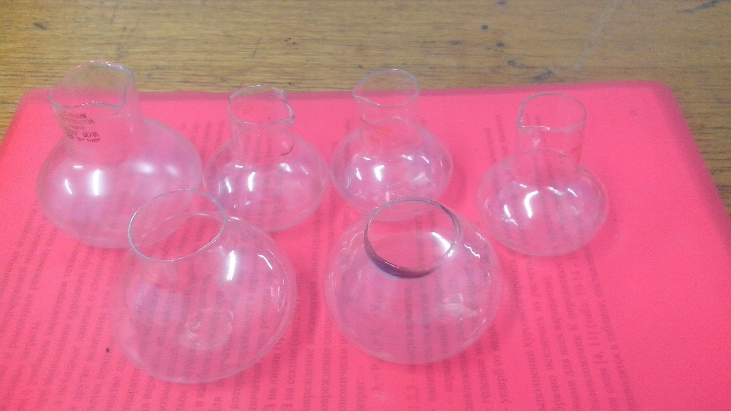

Вот, выбрал время и освоил "производство" посуды из отработавших свой срок колб ламп точечного освещения. Стекло податливое, легко разогревается. Для большей устойчивости дно разогрел и уплощил о керамическую плитку. Зеркальное напыление из алюминия смыл раствором щелочи. Вот что получилось:
Думаю, что данную стекляшку можно приспособить для разных нужд ;)

А отжиг для выравнивания напряжений делали?
Иначе посудина может неожиданно лопнуть в самый неподходящий момент.
Да собственно, я отрезал стекло болгаркой, ею же и ровнял (шлифовал) края. Потом на горелке оплавил края и сделал слив.
