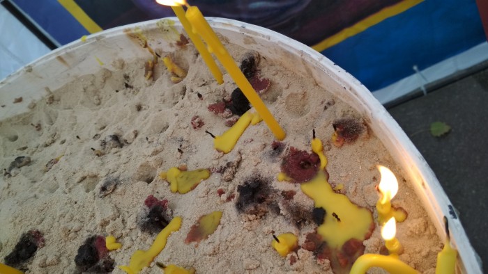

Уважаемые химики, подскажите пожалуйста, нам, нехимикам, какая реакция объясняет тот факт, что мы наблюдали , когда ставили обычные парафиновые свечи в песок. От свечей оставался кроваво-красный след. Файл прилагаю. Парафин обычный, жёлтый. Песок слегка влажный. Почему возникает красный след? Спасибо.

Химия тут не причем. От химии там максимум могут быть ничтожные примеси промежуточных продуктов окисления. Это физика (оптика) - все дело в прохождении лучей через поверхность раздела воск (парафин) - кристалл песка (кварца) + изначальный цвет фона (песка).

Нет. Тут именно химия. Называется сие чудо - свинцовый фитиль.
Основные реакции:
2Pb(NO3)2 = 2PbO + 4NO2 + O2
6PbO + O2 = 2Pb3O4 или Pb2PbO4 (свинцовый сурик)
За счет обилия углерода свинец может частично восстанавливаться до металла, давая в итоге более темные пятна.
Первая реакция сопровождается характерным треском - декрепитацией.

А откуда в кварце и парафине свинец?

А его там и нет.
Солью свинца пропитывают только фитиль, чтобы горел стабильно. В США свинец запрещен. Там, вместо него, используют соли цинка и олова. В ЕС не менее 10% церковных свечей так же идут со свинцом.

Я узнала, эти свечи, вернее фитили, не обрабатываются никакими солями, поэтому они так и стоят менее 1 цента, то есть 1 гривну украинскую. То есть вариант со свинцом, оловом под сомнением

1. ИМХО, Ramon правильно объяснил явление; всё остальное -- от лукавого.
2. Оксид свинца улетает с дымом, а не стекает в песочек. (Да и цвет у сурика ярко-оранжевый, если уж на то пошло).
За американский цент нынче дают 28 копійок.
Видимо, Cova гривну с рублём перепутала.

Все может быть, но я сторонник химической версии. К тому же если содержание свинца (в пересчете на металл) <0,06%, то он никуда не летит. А оттенки могут создаваться иными примесями (в т.ч. и частицами металлического свинца).
А вот этого быть не может априори. Соли металлов потому и применяются, что замедляют сгорание ткани фитиля. Без них фитиль быстро разрушится и свеча потухнет. Кроме того пропитка солями дает необходимую жесткость фитилю, тем самым обеспечивая оптимальную капиллярность.

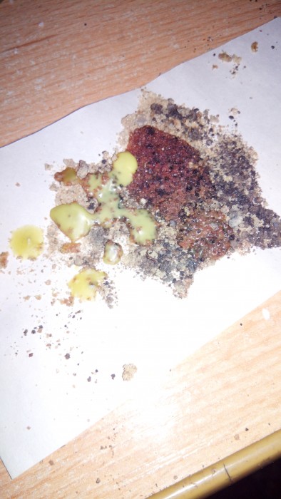

Заинтересовался, решил проверить. Ramon прав на счет того что это физика, а не химия. Я накапал с бока церковной свечки(фитиль и парафин не соприкасались) на песок и как видно тонкий слой застывшего парафина красного цвета
