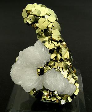

Я не думаю, что там что-то было. Если "всё растворилось", то это был просто песок с пиритом ("золото дураков" - уж извините, но таково название :) ).
Если там и было золото, то оно должно было остаться в осадке после растворения, а если оно было особо мелкодисперсным, то в виде трудно осаждающейся мути в самом растворе.
