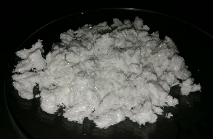

Author:  Volodymyr [ 10 Mar 2021 16:36 ]
Post subject:  Re: Химические фотографии и лабораторное видео
Люди стали уже забывать, что на самом деле означает слово ДДТ.
ДДТ (дихлордифенилтрихлорметилметан; 1,1,1-трихлор-2,2-бис(4-хлорфенил)этан; «дуст»)
DDT (Dichlorodiphenyltrichloroethane)
File comment: Самолет, распыляющий ДДТ над округом Бейкер, штат Орегон, в рамках проекта по борьбе с еловыми почковыми червями, 1955 год.
Fort_tri-motor_spraying_DDT._Western_spruce_budworm_control_project._Powder_River_control_unit.jpg
Fort_tri-motor_spraying_DDT._Western_spruce_budworm_control_project._Powder_River_control_unit.jpg [ 239.17 KiB | Viewed 20992 times ]
File comment: Обработка американского солдата порошком ДДТ (Вторая мировая)
File comment: Борьба с малярией на Сардинии
Italy._Here_houses_in_Sardinia_are_sprayed_for_mosquito_eradication_-_NARA_-_541717.tif.jpg
Italy._Here_houses_in_Sardinia_are_sprayed_for_mosquito_eradication_-_NARA_-_541717.tif.jpg [ 247.36 KiB | Viewed 20991 times ]

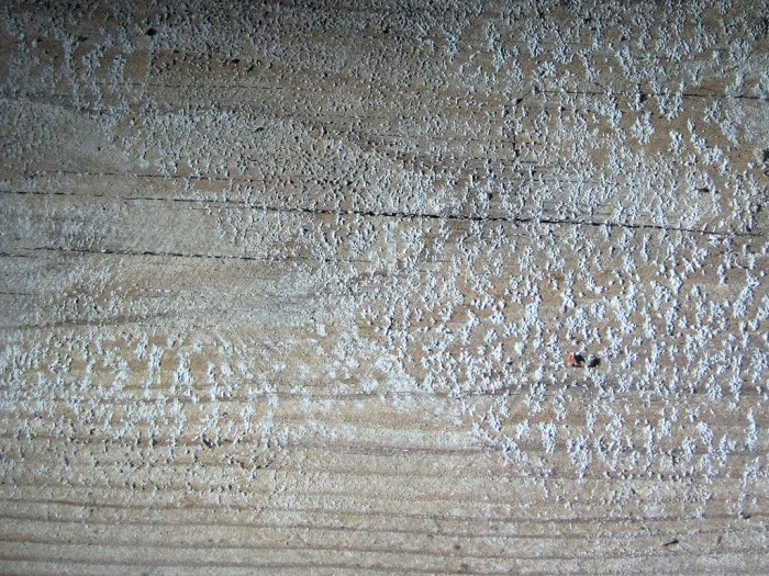

File comment: Древесина, обработанная консервантом, содержащим ДДТ
Инсектицид, который использовался против комаров (переносчики малярии, в частности), мух, вредителей хлопчатника, соевых бобов, арахиса. Было распространено бытовое название ДДТ - «дуст». Одно из немногих средств, действительно эффективных против саранчи. Запрещен для применения во многих странах из-за того, что способен накапливаться в организме животных и человека. Стойка к разложению во внешней среде. Особенно пагубно действует на размножение птиц (накапливается в скорлупе яиц). Несмотря на это, ограничено применялся в СССР и многих других странах.
При нормальных условиях это белое кристаллическое вещество без вкуса и почти без запаха. Впервые синтезирован в 1873 году австрийским химиком Отмаром Цайдлером (нем. Othmar Zeidler), он долгое время не находил применения, пока швейцарский химик Пауль Мюллер (нем. Paul Müller) в 1939 году не открыл его инсектицидные свойства.
ДДТ получают конденсацией хлорбензола и хлораля в концентрированной серной кислоте. Является инсектицидом внешнего воздействия, то есть вызывающим смерть при внешнем контакте, поражая нервную систему насекомого.

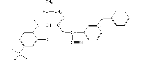

Для сравнения, формула современного инсетицида тау-флювалината
(RS)-α-cyano-3-phenoxybenzyl N-(2-chloro-α,α,α-trifluoro-p-tolyl)-D-valinate
Сравнительно мало токсичен для пчел.
Пчеловоды его используют для борьбы с клещами пчел

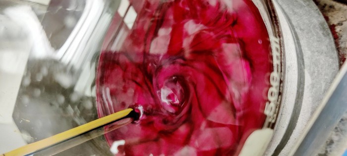

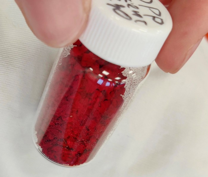

Author:  Volodymyr [ 13 Mar 2021 15:16 ]
Post subject:  Re: Интересные соединения, нехарактерные степени окисления
Дикетопирролопиррол / Diketopyrroloyrrole (DPP)

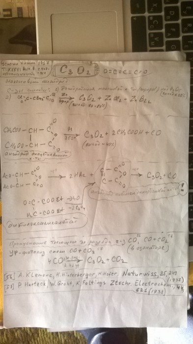

Коллега, еще когда учился в университете (1990-е), частично собирал литературные данные, частично - фантазировал на тему разных оксидов углерода:
- недавно разбирал старые бумаги и нашел.

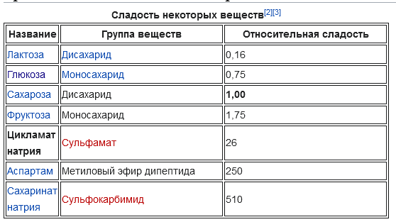

Author:  Volodymyr [ 11 Sep 2021 12:06 ]
Цикламат натрия / Sodium cyclamate
Цикламат натрия — подсластитель, химическое вещество синтетического происхождения, используемое для придания сладкого вкуса. Цикламат натрия в 30—50 раз слаще сахара. Широко используется для подслащивания пищевых продуктов, напитков, лекарственных средств.
Не усваивается организмом и выводится с мочой. Безопасная суточная доза — 10 мг на 1 кг массы тела.
Цикламат натрия зарегистрирован как пищевая добавка E952, разрешён более чем в 55 странах (в том числе в странах Европейского союза). Цикламат натрия был запрещён в США в 1969 году, в настоящее время рассматривается вопрос отмены запрета.
Сравнительная сладость некоторых веществ

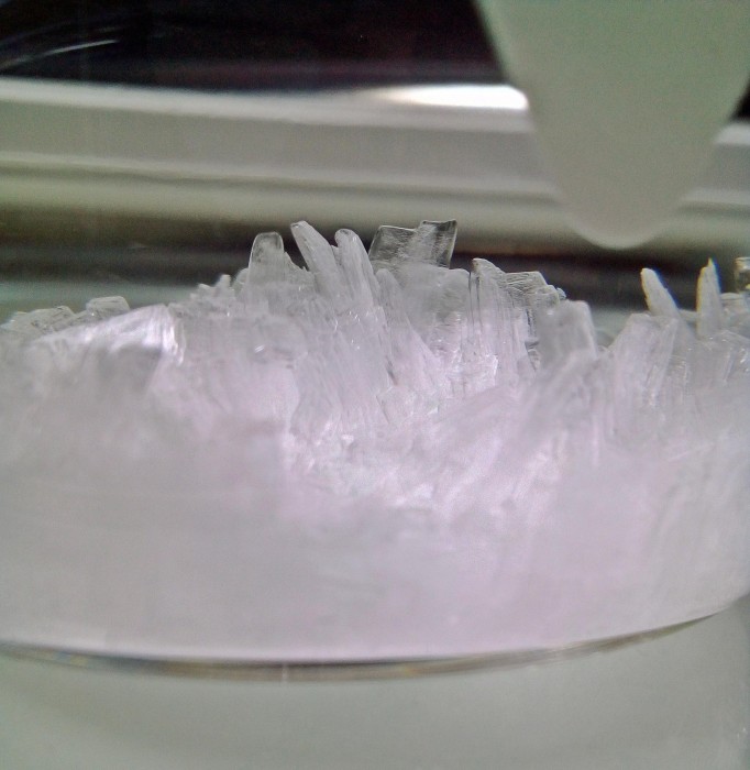

Author:  Volodymyr [ 03 Oct 2021 21:15 ]

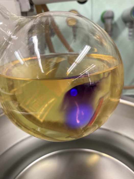

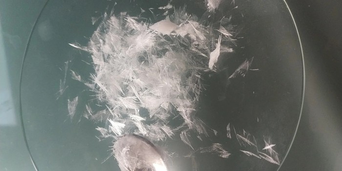

На фото вы можете видеть кристаллы соединения, называемого хлорбутанол или хлоретон, или, точнее, 1,1,1-трихлор-2-метилпропан-2-ол, хлорированный третичный спирт.
File comment: Chlorobutanol (trichloro-2-methyl-2-propanol)
Его легко сделать с использованием хлороформа и ацетона с катализатором гидроксидом натрия или калия. соединение имеет приятный запах камфоры. В прошлом он использовался как снотворное, но его использование было полностью прекращено в пользу более безопасных лекарств, таких как бензодиазепины, поскольку он токсичен для печени и почек.
Помимо того, что он угнетает ЦНС, он также обладает антимикробным действием, что, например, используется в некоторых жидкостях для полоскания рта, где его можно найти в низких концентрациях (0,05%). Также он реже используется для этой цели в пользу других консервантов.

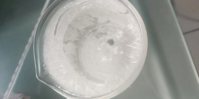

Теперь о процедуре. 150 мл ацетона добавляли в колбу Эрленмейера и охлаждали примерно до 5° C на ледяной бане. После этого сразу добавили 20 мл хлороформа (который ранее был приготовлен с использованием отбеливателя и ацетона), что повысило температуру реакционной смеси на несколько градусов.
Затем к смеси несколько медленно добавляли 3 грамма гидроксида натрия, который измельчали ​​в ступке с пестиком. Когда добавление было закончено, все оставили перемешиваться примерно на час.
Смесь сначала фильтровали под действием силы тяжести через хлопок, но это было очень медленно, и некоторые очень мелкие частицы NaOH все еще проходили, поэтому я решил использовать Бюхнер, который был намного более эффективным. Все кипятили до температуры около 90° C (что указывает на то, что практически весь оставшийся ацетон / хлороформ выкипел), затем выливали в 100 мл дистиллированной воды, в результате чего выпадал осадок белого твердого вещества.
В этот момент мне удалось все разлить на рабочее место (чистое!), когда пытался поставить стакан на магнитную мешалку. Мне удалось соскрести много продукта обратно в стакан. Добавляли еще немного воды, все фильтровали под вакуумом и продукт промывали 3 раза небольшим количеством деионизированной воды.
Неочищенный продукт (но, скорее всего, удовлетворительной чистоты) весил около 14 граммов, что является ужасным выходом в 31% - благодаря кривизне рук (надо же все пролить!). Прямо сейчас я сублимирую продукт, чтобы получить хорошие чистые кристаллы, что еще больше снизит мой выход.
Это одна из самых первых реакций, которые я провел 2 года назад, когда начал заниматься химией, и довольно круто делать ее снова с лучшим оборудованием, несмотря на мою маленькую ошибку.
What you can see in this picture are crystals of a compound called chlorobutanol or chloretone, or more precisely, 1,1,1-trichloro-2-methylpropan-2-ol, a chlorinated tertiary alcohol.
It is easily made using chloroform and acetone, with a sodium or potassium hydroxide catalyst. The compound has a nice camphor-like odor. In the past, it was used as an hypnotic drug but its use has been completely stopped in favour of safer medications such as benzodiazepines as it's toxic to the liver and kidneys.
As well as being a CNS depressant, it also has antimicrobial activities, which has been used in some mouthwashes for example where it can be found in low concentrations (0.05%). It is also being more rarely used for this purpose in favour of other preservatives.
Now for the procedure. 150 ml of acetone were added to an erlenmeyer flask and chilled to around 5°C with an ice bath. Afterwards, 20 ml of chloroform (which was previously made using bleach and acetone) was added at once, which increased the temperature of the reaction mixture by a few degrees.
Then, 3 grams of sodium hydroxide which was crushed with a mortar and pestle was added somewhat slowly to the mixture. When addition was finished, everything was left to stir for around an hour.
The mixture was at first gravity filtered through some cotton but this was extremely slow and some very fine NaOH particles still made it through so I decided to use a buchner which was much more efficient. Everything was boiled down until temperature was around 90°C (indicating pretty much any remaining acetone/chloroform had been boiled off), then it was poured in a 100 ml of distilled water, which precipitated a bunch of white solid.
At this point, I managed to spill everything on my -clean- workspace while trying to place the beaker on the mag stirrer. I managed to scrape a lot of the product back into the beaker. Some more water was added, everything was vac filtered, and the product was washed 3 times with some DI water.
The crude but most likely decently pure product weighed around 14 grams, which is an absolutely horrible 31% yield thanks to my dumb ass spilling everything. Right now, I am sublimating it to get nice clean crystals which will further lower my yield.
This is one of the very first reactions I did 2 years ago when I started getting into chemistry and it's pretty cool doing it again with better equipment, not withstanding my little mistake.
https://www.reddit.com/r/chemistry/comments/q0jkfi/here_are_some_very_nice_chlorobutanol_crystals/
File comment: Sublimed crystals of chlorobutanol
