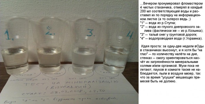

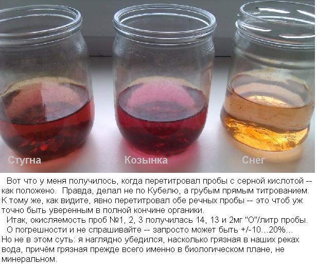

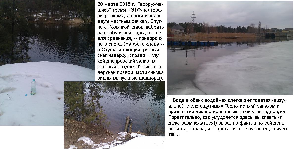

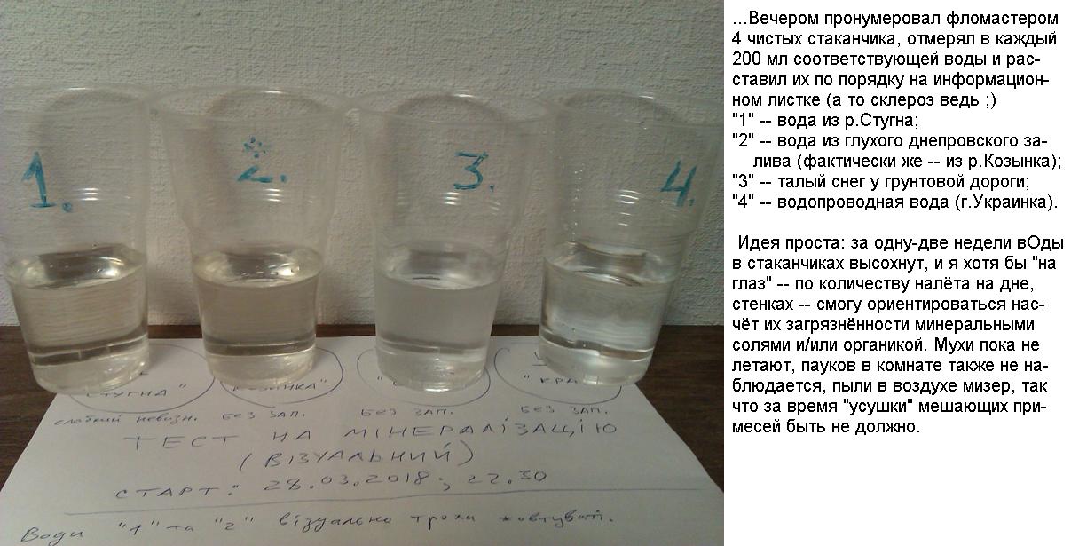

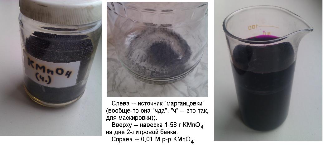

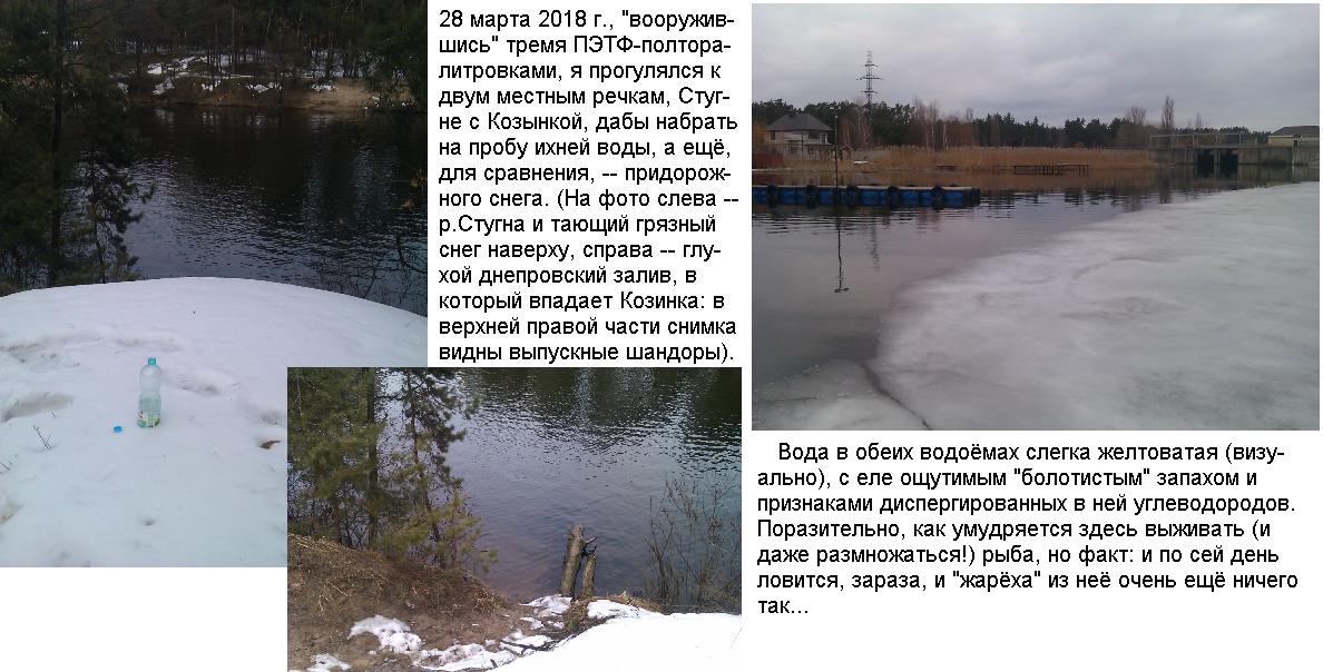

Тема "зацепила", посему решил немножко поэкспериментировать: сходил на речку, набрал на пробу воды; заодно -- и из другой речки, а также мокрого снега (для сравнения).
Поскольку всё визуально-умозрительно, никаких тебе строгих цифирей -- оформил в виде фото с комментариями (см. под спойлером).

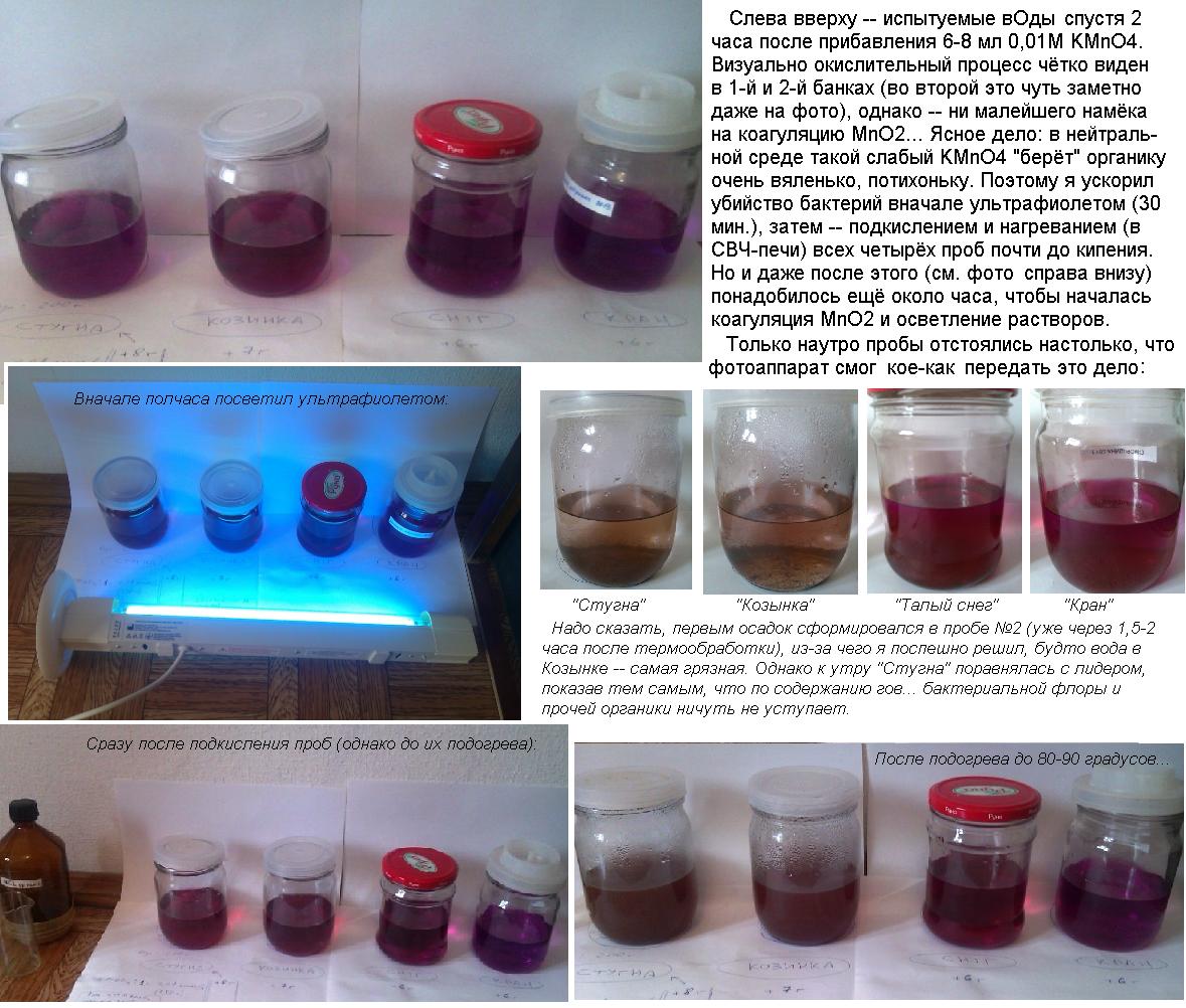

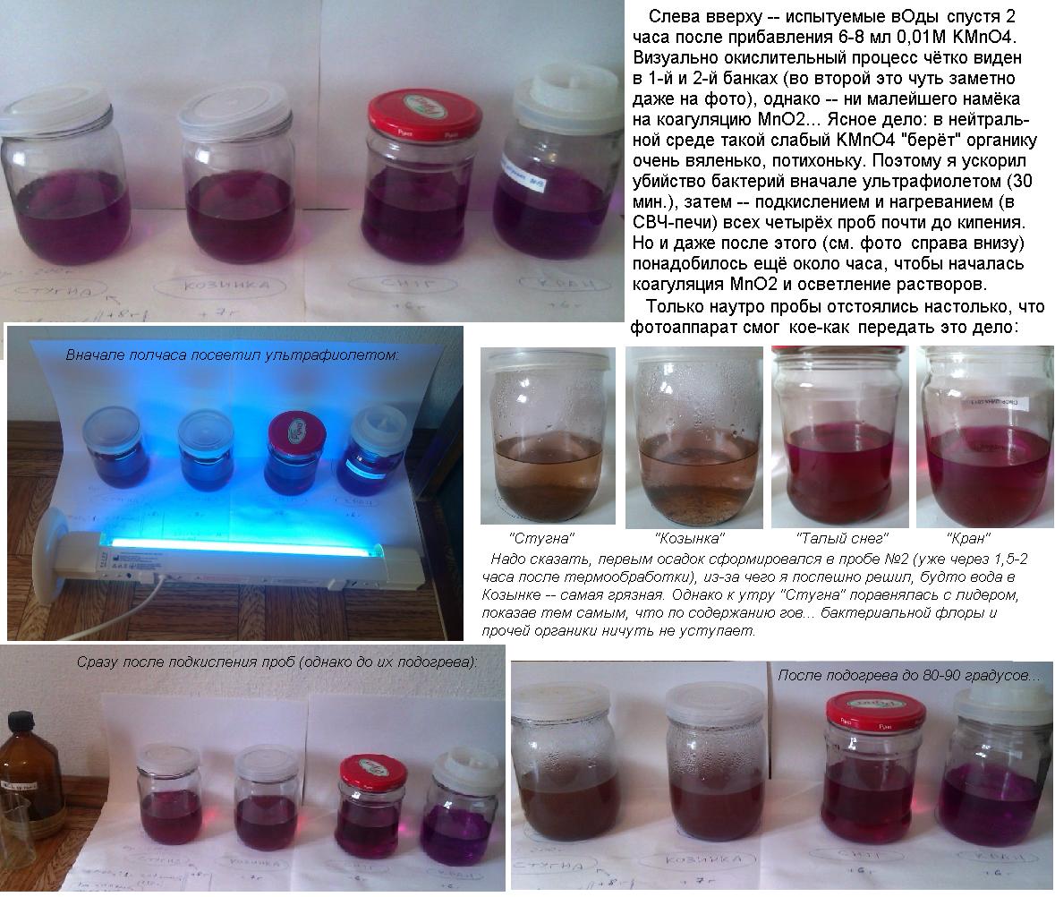

А вы бы попробовали ещё по порции перманганата в первые две банки. А то вдруг там ещё неокисленная органика есть?
 Post subject: Re: Вредно ли пить вскипяченную в пластике на костре воду?
PostPosted: 30 Mar 2018 13:27

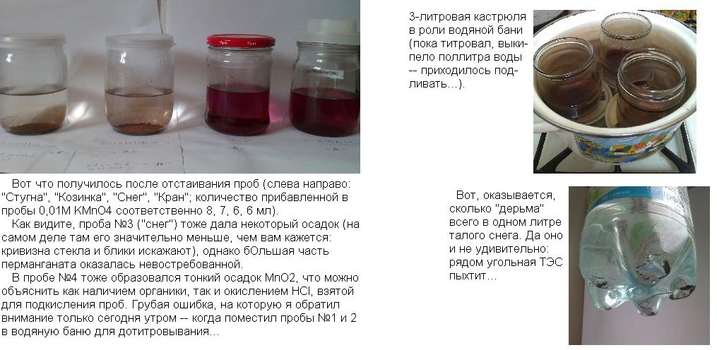

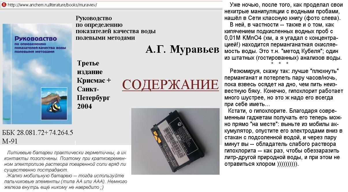

Сейчас обе пробы (№1 и №2) прозрачные, с коричневым осадком на дне. Судя по универсальному индикатору -- рН~1.
Органика там наверняка ещё есть, но сейчас некогда, попробую вечером.
Кубель не зря использует водяную баню -- без неё очень долго ждать, покамест "...проба не приобретёт неисчезающую слабо-розовую окраску". Правда, подкислять по Кубелю надо серной, и не так сильно, как я... Но то уже детали.
Гораздо интереснее было бы посеять эти воды на бактериальную флору. Но как это "на коленке" сделать, не знаю.
Книг по микробиологии полнО, но это ж надо читать ((
П.С.
Проба №3, наконец-то тоже разродилась осадком (визуально -- где-то треть от такового в №1, №2). Однако раствор №3 по-прежнему интенсивно розовый, что говорит о неоспоримой чистоте снега (даже такого грязного, который я собирал!) по сравнению с речными водами.

конец "перманганатным" страданиям

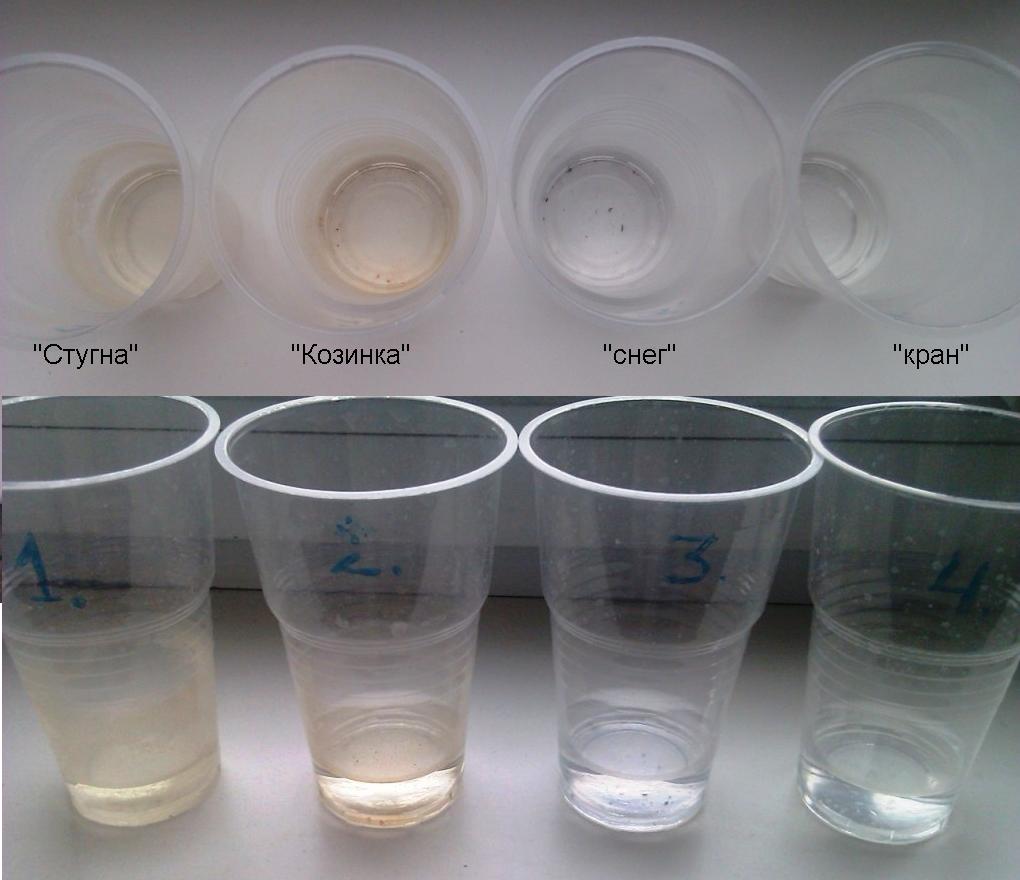

Прошло полтора месяца и водичка в стаканчиках почти высохла:
Как видите, количество всяческой дряни в наших речных водах зашкаливает.
Причём помимо органики, подозреваю, тут и "нехорошие" катионы металлов имеются (это я на Стугну намекаю, в верховьях которой стоит кожевенный цех и прочие пакости). А вот проба №2 где-то с третьего дня вообще красиво так зазеленела хлорофилльчиком -- хоть раков с рыбками запускай )). Потом, правда, сия "жизинь" без прокорму так же быстро завяла. Но сам факт...
Талый снег ожидаемо не показал ничего; то же самое -- вода из-под крана.
