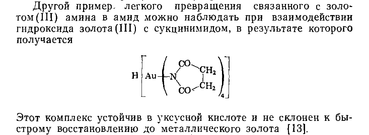

PostPosted: 12 May 2016 14:04
Из книги Химия золота(82)Паддефет Р. Кто-нибудь может разжевать фразу "легкого превращения связанного с золотом (III) амина в амид", не могу врубиться.
PostPosted: 13 May 2016 00:18
Я тоже. Может, имелась в виду конденсация сукцинаминовой кислоты с ауратом?
(К сожалению, больше ничего в голову не приходит).
PostPosted: 13 May 2016 08:50
Мож, имеется ввиду отщепление протона от азота? По хорошему, надо бы посмотреть подлинник (английский).
PostPosted: 13 May 2016 11:21
Posts: 69307
По крайней мере, мне другое объяснение на ум не приходит. Трудно сказать, что имел в виду автор - не факт, что даже английский оригинал поможет.
