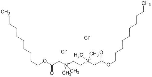

Мы делали этоний для ветеринарии, он и в "человеческих" лекарствах применяется. В частности, мазь этония для заживления всяких ран, язв и подобного.
Сначала этилендиамин метилируется, получается тетраметил.
Потом делается эфир монохлорки и децилового спирта.
А потом уже получается четвертичная соль, эфир монохлорки цепляется на амин

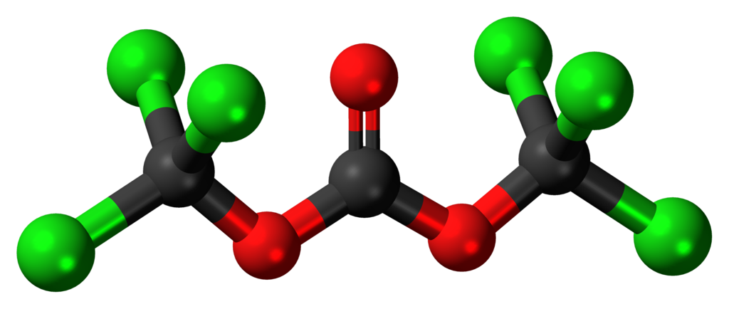

Трифосген / Triphosgene
File comment: Трифосген / Triphosgene
Трифосген - органическое соединение, хлороппроизводное диметилового эфира угольной кислоты. При обычных условиях - белые кристаллы с запахом фосгена, также похож на фосген по физиологическому действию - трифосген проявляет свойства вещества удушающего действия.
Трифосген впервые был синтезирован в 1880 году реакцией хлорирования метилового эфира угольной кислоты.
Хорошо растворяется в органических растворителях - бензоле, тетрахлорметане, ацетоне, диметиловом эфире.
При нагревании до температуры кипения трифосген частично разлагается на дифосген и фосген:
Дальнейшее нагревание приводит к полному разложению на фосген. Присутствие катализаторов типа FeCl3 существенно ускоряет процесс.
Трифосген быстро гидролизуется в горячей воде (в холодной воде процесс протекает медленно). Продукты гидролиза - СО2 и HCl.

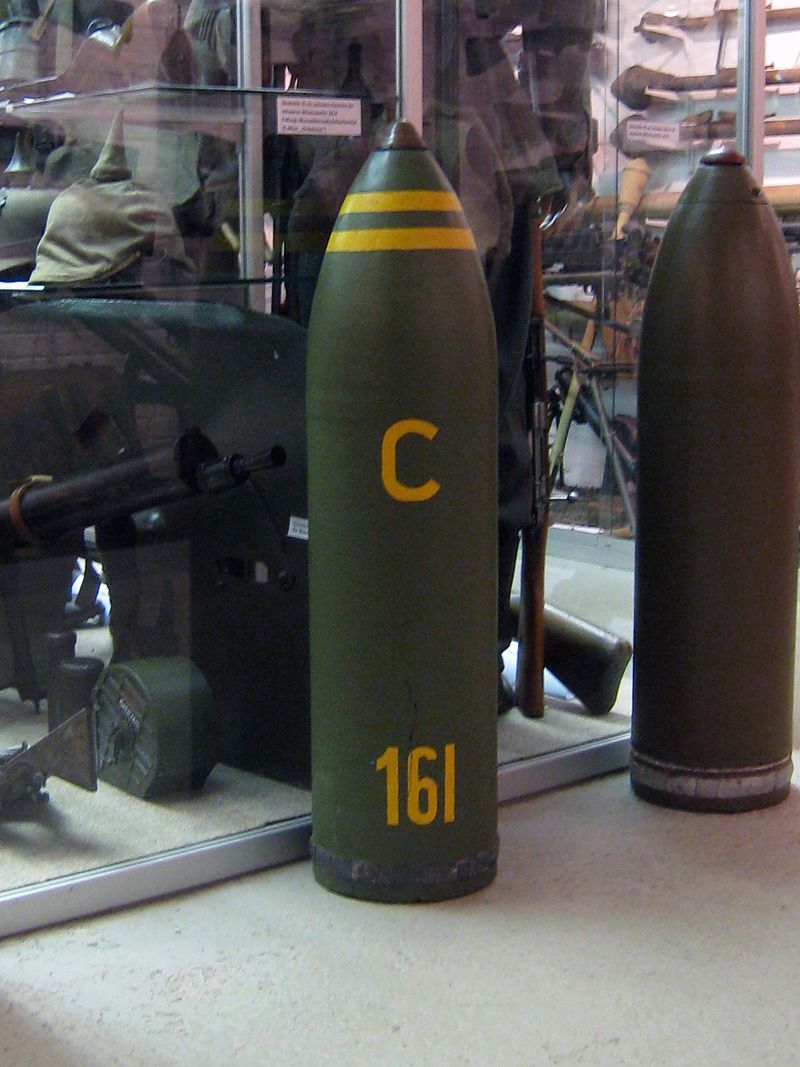

В Первую мировую войне применялась смесь дифосгена с фосгеном и хлоропикрином, получившая название «Зеленый крест» (нем. Grünkreuz).
File comment: Снаряд со смесью «Зеленый крест»

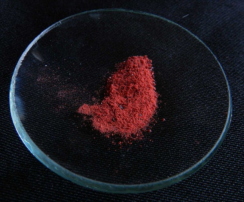

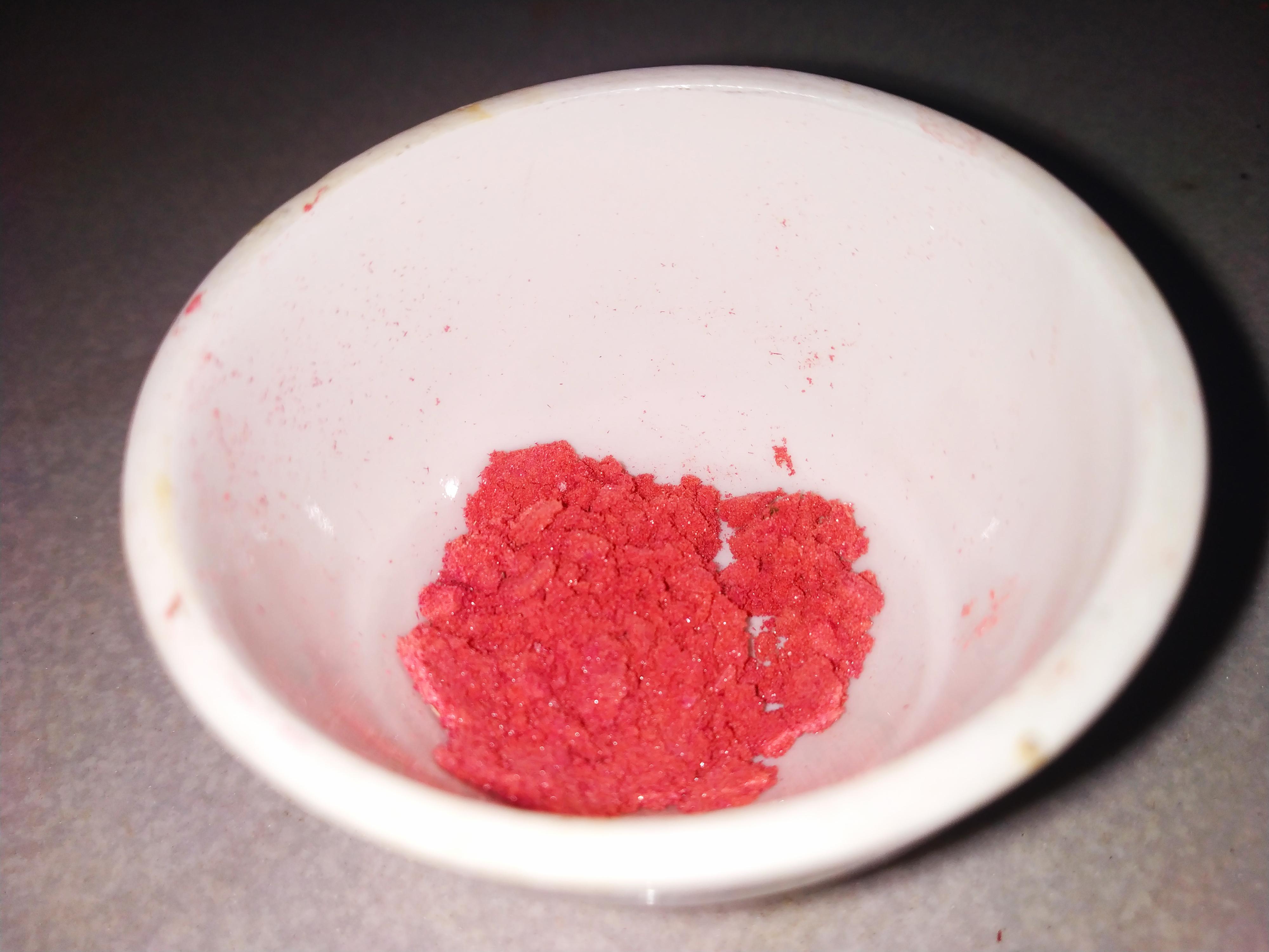

Molybdenum(II) acetate / Ацетат молибдена (II)
Molybdenum(II) acetate is a coordination compound with the formula Mo2(O2CCH3)4. It is a yellow, diamagnetic, air-stable solid that is slightly soluble in organic solvents. Molybdenum(II) acetate is an iconic example of a compound with a metal-metal quadruple bond.
It adopts the same Chinese lantern structure as related acetate dimers such as rhodium(II) acetate, copper(II) acetate, and chromium(II) acetate. Each Mo(II) center in Mo2(O2CCH3)4 has four d valence electrons. These eight d-electrons form one σ, two π bonds, and one δ bond, creating a bonding electron configuration of σ2π4δ2. Each of these bonds are formed by the overlapping of pairs of d orbitals. The four acetate groups bridge the two metal centers. The Mo-O bond between each Mo(II) center and O atom from acetate has a distance of 2.119 Å, and the Mo-Mo distance between the two metal centers is 2.0934 Å.
Mo2(O2CCH3)4is prepared by treating molybdenum hexacarbonyl (Mo(CO)6) with acetic acid. The process strips CO ligands from hexacarbonyl results in the oxidation of Mo(0) to Mo(II).
2 Mo(CO)6 + 4 HO2CCH3 → Mo2(O2CCH3)4 + 12 CO + 2 H2
Trinuclear clusters are byproducts.
The reaction of HO2CCH3 and Mo(CO)6 was first investigated by Bannister et al. in 1960. At the time, quadruple metal-metal bonds had not yet been discovered, so these authors proposed that Mo(O2CCH3)2 was tetrahedral. This perspective changed with Mason's characterization.
Mo2(O2CCH3)4 is generally used as an intermediate compound in a process to form other quadruply bonded molybdenum compounds.[1] The acetate ligands can be replaced to give new compounds such as [Mo2Cl8]4− and Mo2Cl4[P(C4H9)3]4.
Ацетат молибдена (II) представляет собой координационное соединение с формулой Mo2(O2CCH3)4. Это желтое, диамагнитное, стабильное на воздухе твердое вещество, которое мало растворимо в органических растворителях. Ацетат молибдена (II) является показательным примером соединения с четверной связью металл-металл.
Вещество имеет ту же структуру "китайского фонарика", что и родственные ацетатные димеры, такие как ацетат родия (II), ацетат меди (II) и ацетат хрома (II). Каждый атом Mo(II) в Mo2(O2CCH3) 4 имеет четыре валентных электрона. Эти восемь d-электронов образуют одну σ, две π-связи и одну δ-связь, давая конфигурацию связывающих электронов σ2π4δ2. Каждая из этих связей образована перекрытием пар d-орбиталей. Четыре ацетатные группы соединяют два металлических атома. Связь Mo-O между каждым атомом Mo (II) и атомом O из ацетата имеет расстояние 2,119 Å, а расстояние Mo-Mo между двумя металлическими центрами составляет 2,0934 Å.
Mo2(O2CCH3)4 получают обработкой гексакарбонила молибдена (Mo (CO)6) уксусной кислотой. Процесс удаления CO-лигандов из гексакарбонила приводит к окислению Мо(0) до Мо(II).
2Mo(CO)6 + 4HO2CCH3 → Mo2(O2CCH3)4 + 12CO + 2H2
Трехъядерные кластеры являются побочными продуктами.
Реакция HO2CCH3 и Mo(CO)6 была впервые исследована Bannister et al. в 1960 г. В то время четверные связи металл-металл еще не были обнаружены, поэтому эти авторы предположили, что Mo(O2CCH3)2 был тетраэдрическим. Эти представления изменились благодаря исследованиям Мейсона.
Mo2(O2CCH3)4 обычно используется в качестве промежуточного соединения в процессе синтеза других соединений с четырьмя связями между атомами молибдена. Ацетатные лиганды могут быть заменены с получением новых соединений, таких как [Mo2Cl8]4- и Mo2Cl4[P(C4H9)3]4.

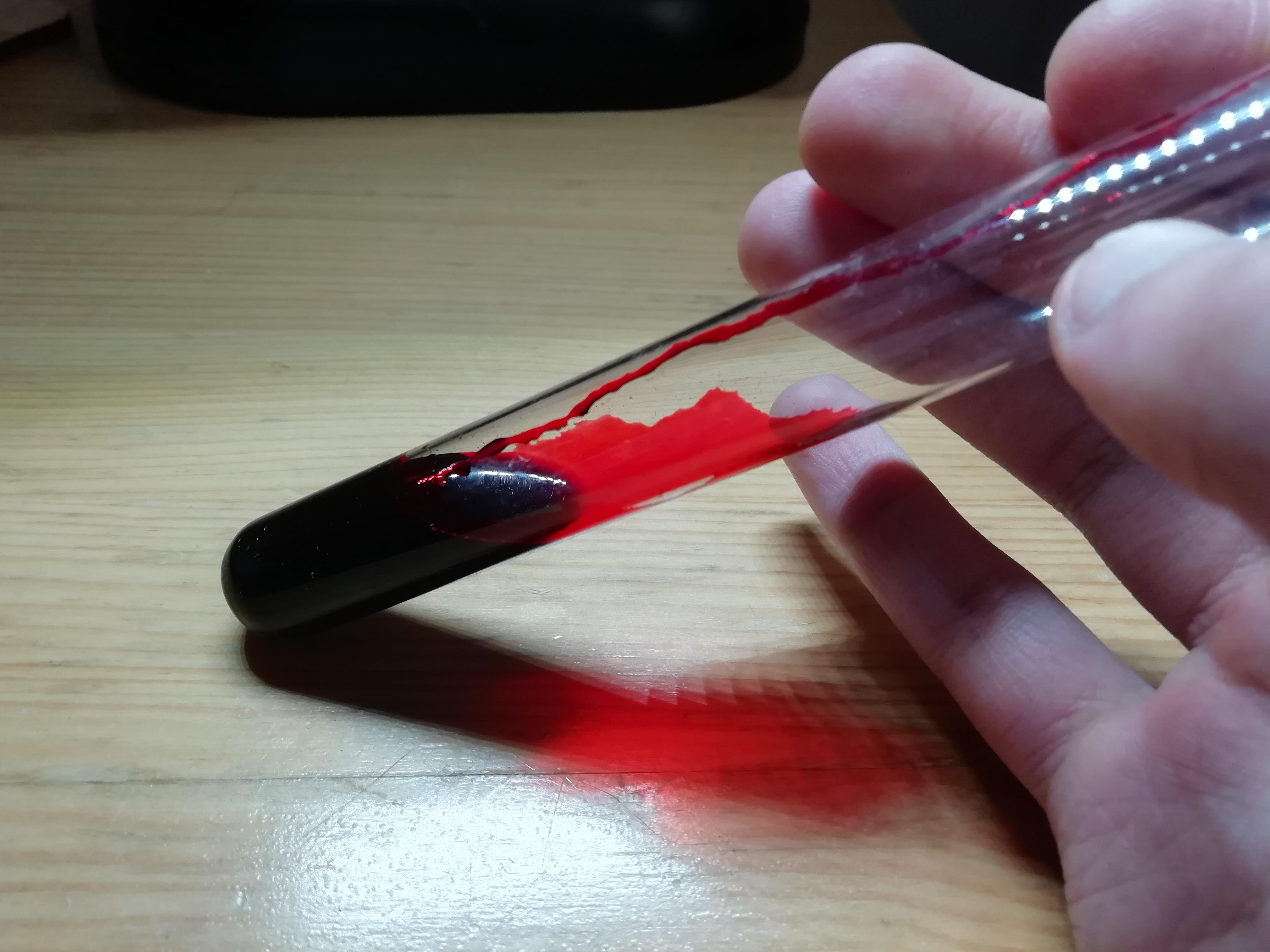

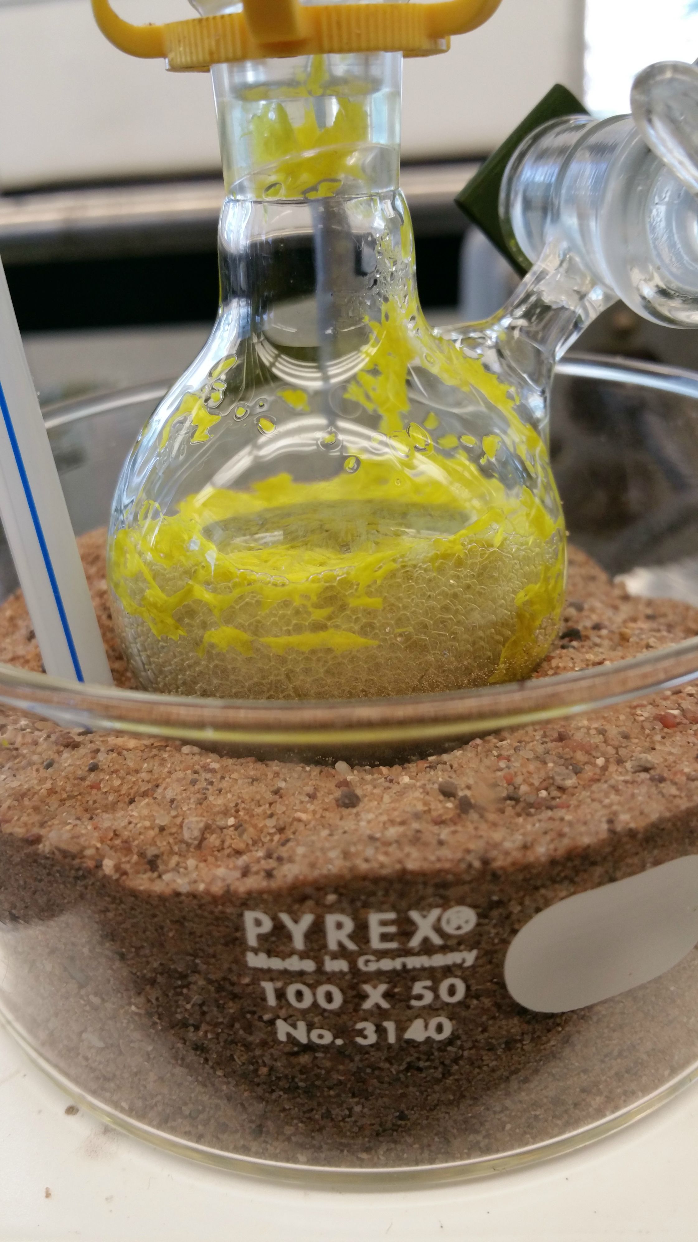

File comment: (tetraacetato)dimolybdenum (II) Synthesis
Tetra(Acetato)Dimolybdenum(II) - Richard A. Walton Phillip E. Fanwick Gregory S. Girolami Carlos A. Murillo Erik V. Johnstone

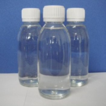

Триметилхлорсилан (хлортриметилсилан) / Trimethylsilyl chloride (chlorotrimethylsilane)
Me3SiCl or TMSCl
Кремнийорганическое вещество с химической формулой (CH3)3SiCl. Широко используется в органическом синтезе, в основном в качестве защитной группы. Может быть получен по реакции метиллития с четырёххлористым кремнием. Однако он легко коммерчески доступен.
Бесцветная подвижная жидкость с резким запахом и низкой температурой кипения. Дымит во влажном воздухе. Устойчива в отсутствии влаги.
В промышленности его получают совместно с диметилдихлорсиланом и метилтрихлорсиланом (синтез Мюллера — Рохова, в котором порошкообразный кремний в присутствии порошка меди и окиси меди реагирует с хлорметаном при 350°C с образованием диметилдихлорсилана, диспропорционирующего in situ на триметилхлорсилан и метилтрихлорсилан).
Разделение смеси метилхлорсиланов производится дистилляцией.
Триметилхлорсилан типичное электрофильное вещество, атом кремния очень легко атакуется нуклеофилами. Это проявляется в легкости гидролиза с выделением тепла, в ходе которого образуется хлороводород и триметилсиланол. Последний димеризуется с выделением воды, образуя гексаметилдисилоксан.
При взаимодействии с восстановителями (например алюмогидрид лития) образуется триметилсилан (CH3)3SiH.
Триметилсилилирование увеличивает летучесть вещества, что используется в газовой хроматографии при анализе таких нелетучих веществ, как глюкоза.
Триметилхлорсилан легколетуч и леговоспламеним с низкой температурой вспышки. При контакте с кожей и глазами вызывает сильные ожоги. Гидролизуется на воздухе с образованием хлороводорода. Работа с ним ведётся в вытяжном шкафу и необходимыми средствами защиты: очки, резиновые перчатки. Триметилхлорсилан желательно хранитить в азотной атмосфере в коррозионностойкой таре.

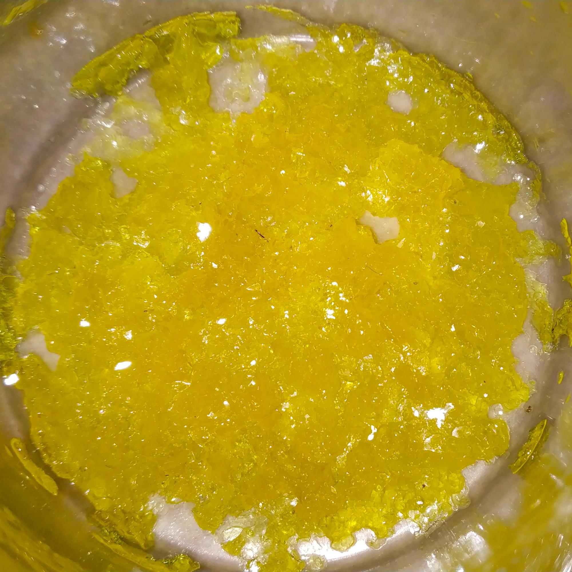

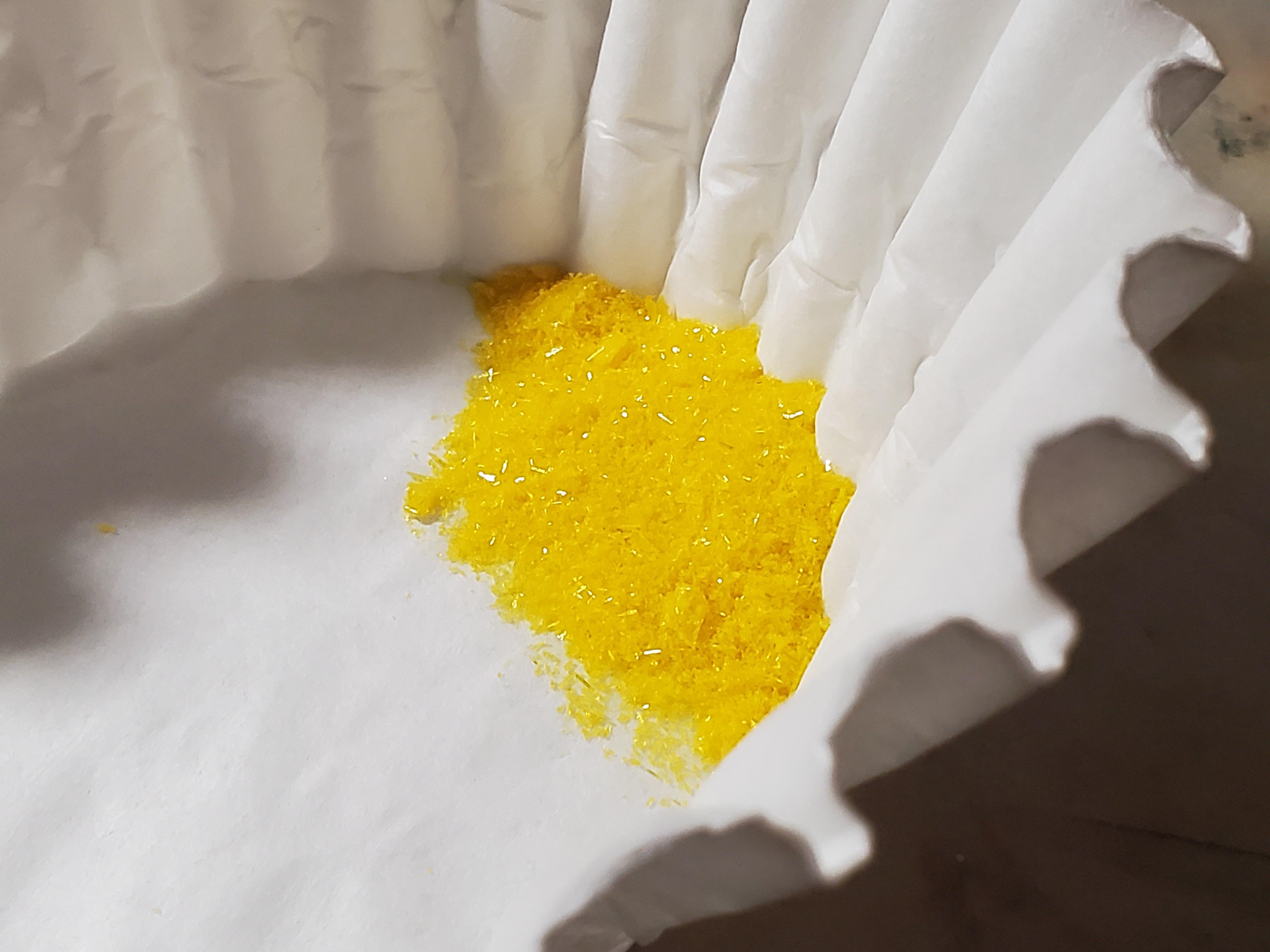

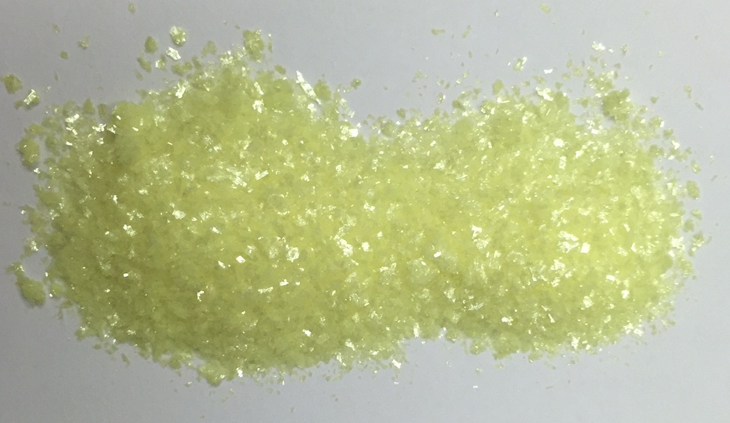

5,5-Азотетразол - натриевая соль / Sodium 5,5-Azotetrazolate
File comment: 5,5-Азотетразолат натрия / Sodium 5,5-Azotetrazolate
File comment: 5,5-Азотетразол - натриевая соль / Sodium 5,5-Azotetrazolate
Азотетразол
представляет собой нестойкое соединение и существует только в виде солей. Тиле [291] впервые получил ряд солей азотетразола и показал, что такие соли, как натриевая, калиевая, бариевая и кальциевая, содержат кристаллизационную воду и не являются взрывчатыми веществами.
Как показал Тиле, при действии на натриевую соль азотетразола соляной кислотой соль разлагается с выделением азота.
При подкислении водного раствора натриевого производного азотетразола выделяется азотетразол, который немедленно разлагается с образованием гидразинотетразола, муравьиной кислоты и азота. Представляет интерес детальное изучение этой реакции с целью применения ее для анализа солей азотетразола.
Натриевая соль азотетразола получается при окислении аминотетразола перманганатом калия в присутствии больших количеств щелочи.

Диазометан / Diazomethane/CH2N2
Взрывное разложение диазометана. У нас диазометан получают из высокотоксичного, канцерогенного, мутагенного и тератогенного вещества - N-нитрозо-N-метилмочевины (NMU)
File comment: N-нитрозо-N-метилмочевина / N-Nitroso-N-methylurea
Диазометан - наиболее простое диазосоединение, он был открыт Гансом фон Пехманном в 1894 году.
Несколько вещей, на которые стоит обратить внимание:
Диазометан не следует нагревать, поскольку он может взорваться.
Он не должен касаться шлифованного (матового?) стекла, так как вещество может взорваться.
Диазометан не следует перемешивать с помощью мешалки, так как он может взорваться.
Любой источник огня рядом с раствором может привести к взрыву.
Диазометан имеет странный запах и может вызвать пневмонию + отек легких, если вы его вдыхаете.
Кстати, это действительно отличный реагент, он в большинстве случаев хорошо вступает в реакцию и с ним легко работать.
Explosive decomposition of diazomethane. At us the diazomethane is generated in from the highly toxic, carcinogen, mutagen, and teratogen N-Nitroso-N-methylurea (NMU)
Diazomethane is the most simple diazo compound and was discovered by Hans von Pechmann in 1894.
A few things to note: it should not heat up, since it could explode.
It should not contact any ground glass, since it could explode.
It should not be stirred with stirring bar, since it could explode.
Any source of fire close to the solution may led to an explosion.
It has also weird smell, and can gives you a nasty pneumonia + lung edema if you breath it.
By the way, it’s a really great reagent, it reacts well in most cases and it’s easy to work with it.
https://labphoto.tumblr.com/post/149943 ... hane-at-us
В чистом виде диазометан — газ жёлтого цвета. Для лабораторной практики, как правило, он используется в виде раствора в диэтиловом эфире. Удобный источник карбеновых радикалов и мягкий алкилирующий агент.
N-Нитрозо-N-метилмочевина — бесцветные кристаллы, растворимые в воде, этаноле и диэтиловом эфире. Используется как канцероген в лабораторной практике при моделировании канцерогенеза на животных.
Ранее использовалась как цитостатическое противоопухолевое химиотерапевтическое лекарственное средство алкилирующего типа действия. Производное нитрозомочевины.

Rosocyanine / Розоцианин
File comment: Rosocyanine / Розоцианин
Rubrocurcumin / Руброкуркумин
File comment: Rubrocurcumin / Руброкуркумин
Розоцианин и руброкуркумин - два красных соеднения, которые образуются в результате реакции между куркумином и боратами.
Цветовая реакция между боратами и куркумином используется при спектрофотометрическом обнаружении и количественном определении бора, присутствующего в пищевых продуктах. Куркумин (диферулоилметан) - это желтый природный пигмент, содержащийся в корневищах некоторых видов куркумы, особенно куркумы длинной - Curcuma longa (turmeric), в концентрациях до 3%. В так называемом куркуминовом методе [curcumin method] количественного определения бора куркумин служит веществом, которое вступает в реакцию с борной кислотой. Эта реакция очень чувствительна, поэтому можно обнаружить малейшие количества бора. В данном колориметрическом методе используется максимум поглощения при 540 нм, обусловленный розоцианином. Образование розоцианина зависит от условий реакции. Реакцию проводят преимущественно в кислых растворах, содержащих соляную или серную кислоту. Цветовая реакция может протекать в разных условиях; однако в щелочном растворе наблюдается постепенное разложение. При более высоких значениях рН другие соединения могут мешать проведению реакции.
Rosocyanine and rubrocurcumin are two red colored materials, which are formed by the reaction between curcumin and borates.
The color reaction between borates and curcumin is used within the spectrophotometrical determination and quantification of boron present in food or materials. Curcumin is a yellow coloring natural pigment found in the root stocks of some Curcuma species, especially Curcuma longa (turmeric), in concentrations up to 3%. In the so-called curcumin method for boron quantification it serves as reaction partner for boric acid. The reaction is very sensitive and so the smallest quantities of boron can be detected. The maximum absorbance at 540 nm for rosocyanine is used in this colorimetric method. The formation of rosocyanine depends on the reaction conditions. The reaction is carried out preferentially in acidic solutions containing hydrochloric or sulfuric acid. The color reaction also takes place under different conditions; however, in alkaline solution, gradual decomposition is observed. The reaction might be disturbed at higher pH values, interfering with other compounds.
File comment: Куркумин / Curcumin
File comment: Куркума длинная / Curcuma longa
File comment: Корень куркумы длинной

Дибензальацетон / Dibenzylideneacetone or dibenzalacetone
Перекристаллизованный дибензальацетон (1,5-дифенил-1,4-пентадиен-3-он). Вещество имеет желтый цвет. Ранее он использовался в солнцезащитных кремах, потому что дибензальацетон способен поглощать ультрафиолетовый свет. Дибензальацетон получили реакцией конденсации Клейзена-Шмидта между бензальдегидом и ацетоном.
The picture given is recrystallised Dibenzalacetone (Dibenzylideneacetone). It has a yellow colour. It was used previously in sunscreens because it has the ability to absorb UV light. It was prepared by the Claisen-Schmidt condensation reaction between benzaldehyde and acetone.
https://www.reddit.com/r/chemistry/comm ... stallised/
___________
Метод получения 1:
Источник информации: Гитис С.С., Глаз А.И., Иванов А.В. Практикум по органической химии: Органический синтез. - М.: Высшая школа, 1991 стр. 251
В стакан, снабженный мешалкой и термометром, наливают охлажденный до комнатной температуры раствор 7,5 г гидроксида натрия в смеси 75 мл воды с 60 мл спирта и помещают его в водяную баню. При температуре смеси 20... 25°С и перемешивании прибавляют к раствору половину приготовленной заранее смеси 7,5 мл бензальдегида и 2,8 мл ацетона. Через 2...3 мин начинается помутнение и образуется хлопьевидный осадок. В ходе процесса нельзя давать разогреваться реакционной массе, так как при температуре выше 30°С идет побочная реакция, снижающая выход дибензальацетона. Через 15 мин приливают оставшуюся смесь бензальдегида и ацетона. Содержимое перемешивают еще 30 мин. Выпавший кашицеобразный осадок отсасывают на воронке Бюхнера, промывают на фильтре дистиллированной водой и сушат между листами фильтровальной бумаги.
Выход 7...8 г (80...90% от теоретического).
Для получения чистого продукта дибензальацетон перекристаллизовывают из этилацетата, после чего температура плавления его соответствует литературной константе.
Дибензальацетон (1,5-дифенил-1,4-пентадиен-3-он; стирилкетон; дистирилкетон; дициннамилкетон; циннамон) — светло-желтые моноклинные листочки при перекристаллизации из ацетона или диэтилового эфира и пластинки при перекристаллизации из этилацетата; т. пл. 112°С. Продукт растворим в этилацетате, ацетоне и хлороформе, трудно растворяется в воде, этиловом спирте и диэтиловом эфире.
Хроматография: пластинки «Силуфол», система: бензол — этил-ацетат — петролейный эфир (1:1:5), растворитель — ацетон. Rf=0,95.
Метод получения 2:
Источник информации: Голодников Г.В., Мандельштам Т.В. Практикум по органическому синтезу. - Л.: ИЛУ, 1976 стр. 360
К раствору, содержащему 1 г едкого натра в 10 мл воды и 8 мл этилового спирта и помещенному в колбу емкостью 25 мл, при тщательном перемешивании приливают 0,53 г свежеперегнанного бензальдегида и 0,15 г ацетона. При этом поддерживают температуру 20—25°С. Через 2—3 мин начинается выделение осадка. Через 15 мин при хорошем перемешивании в колбу приливают еще 0,53 г бензальдегида и 0,15 г ацетона, смывают остатки этих веществ из колбы, в которой они находились, небольшим количеством спирта. Массу перемешивают еще 20 мин, переливают на воронку с гвоздиком и отсасывают. Осадок промывают водой и сушат на воздухе. После перекристаллизации из этилацетата получают чистый дибензальцетон. Т. пл. 111° С, выход 0,9 г (77% теоретического).
http://chemister.ru/Database/properties ... =1&id=3969

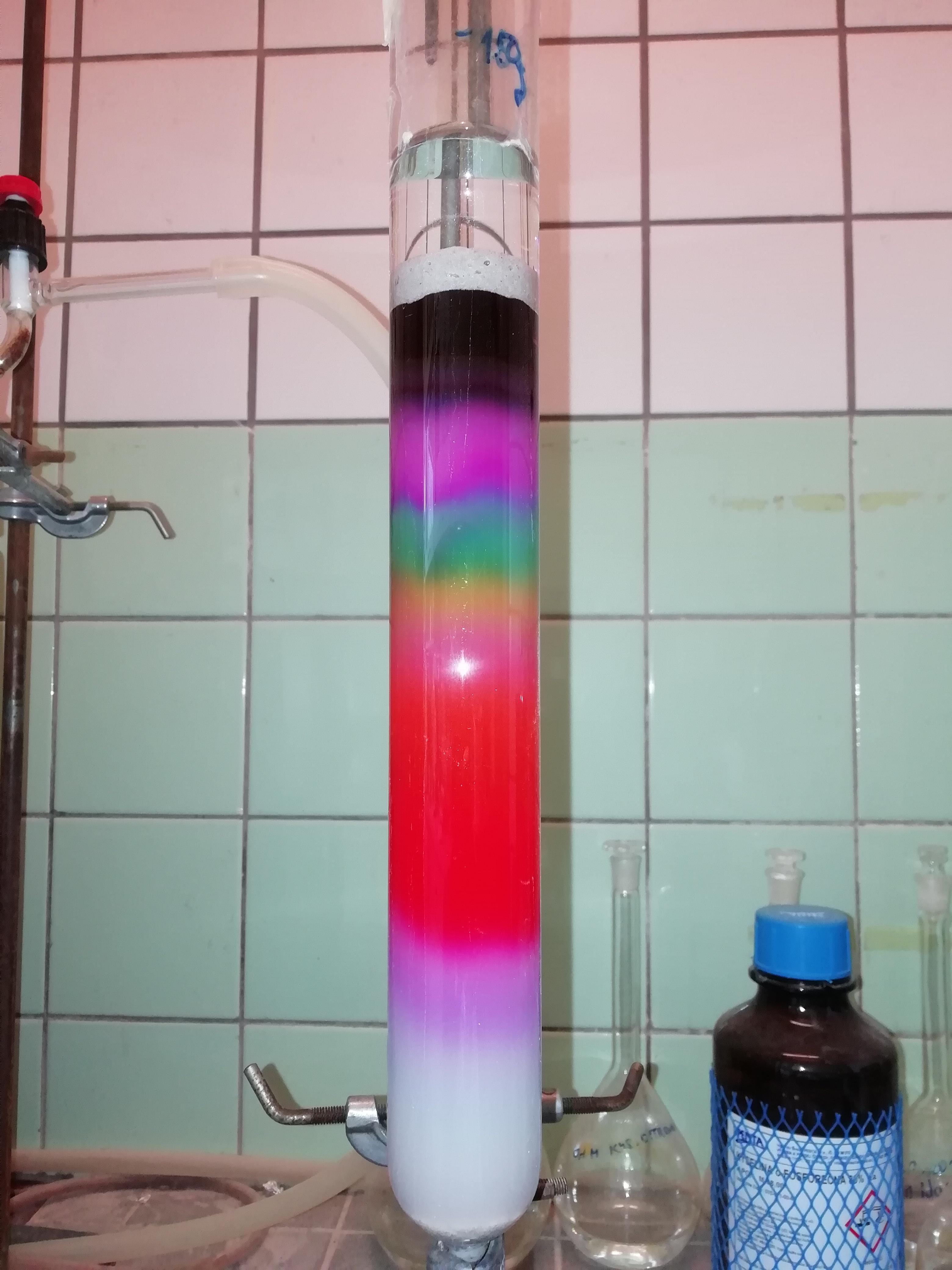

Случайная картинка процесса очистки красителей ряда BoDiPy (бор-дипиррометен)
Random picture from purification of BoDiPy (boron-dipyrromethene) dyes
BODIPY - аббревиатура от бор-дипиррометен (boron-dipyrromethene). Это семейство борорганических соединений, представляющих интерес в качестве флуоресцентных красителей. BODIPY состоит из дипиррометена, образующего комплекс с дизамещенным центром бора, обычно - BF2

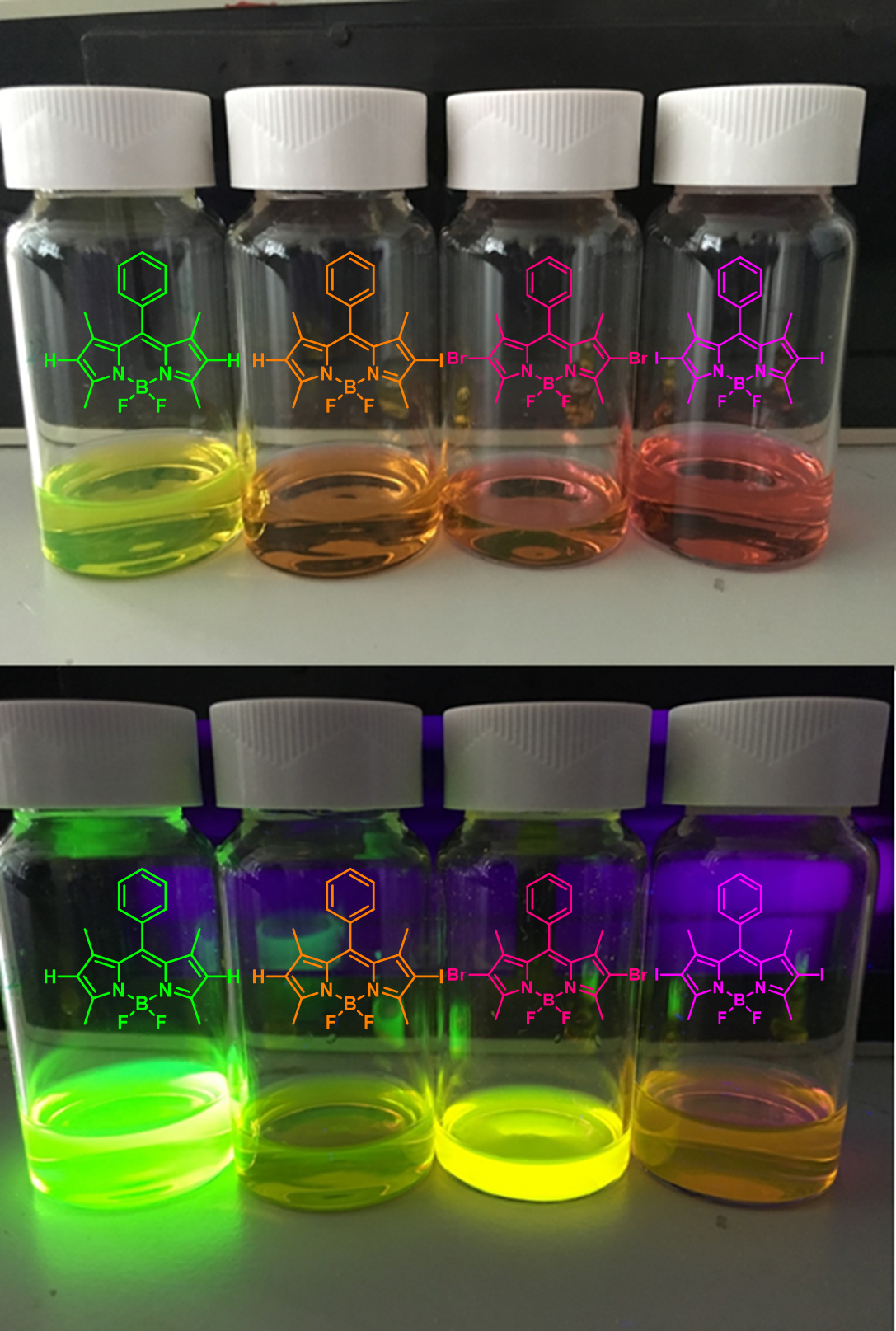

Ряд галогенированных молекул BODIPY при естественном освещении и их флуоресценция под воздействием ультрафиолетового света:
Series_of_halogenated_BODIPY_molecules_in_ambient_lighting_and_fluorescing_under_UV.png
Series_of_halogenated_BODIPY_molecules_in_ambient_lighting_and_fluorescing_under_UV.png [ 2.73 MiB | Viewed 29572 times ]
Красители BODIPY хорошо изучены. Большинство красителей BODIPY имеют небольшой стоксовский сдвиг и относительно химически инертны. Флуоресценция гасится в растворе, что ограничивает применение. Эта проблема была решена путем синтеза асимметричных комплексов бора и замены атомов фтора фенильными группами.
Красители BODIPY отличаются уникально малым стоксовым сдвигом, высокими, независимыми от окружающей среды квантовыми выходами флуоресценции, часто достигающими 100% даже в воде, резкими пиками возбуждения и излучения, способствующими общей яркости, и высокой растворимостью во многих органических растворителях. Сочетание этих качеств делает флуоресцентные красители BODIPY перспективными для визуализации. Положение полос поглощения и излучения практически не изменяется в растворителях различной полярности, поскольку дипольный момент и переходной диполь взаимно ортогональны.
BODIPY dyes have been well investigated. Most BODIPY dyes have small Stokes shift and are relatively chemically inert. Fluorescence is quenched in a solution, which limits application. This problem has been handled by synthesizing asymmetric boron complexes and replacing the fluorine groups with phenyl groups.
BODIPY dyes are notable for their uniquely small Stokes shift, high, environment-independent fluorescence quantum yields, often approaching 100% even in water, sharp excitation and emission peaks contributing to overall brightness, and high solubility in many organic solvents. The combination of these qualities makes BODIPY fluorophores promising for imaging applications. The position of the absorption and emission bands remain almost unchanged in solvents of different polarity as the dipole moment and transition dipole are mutually orthogonal.
