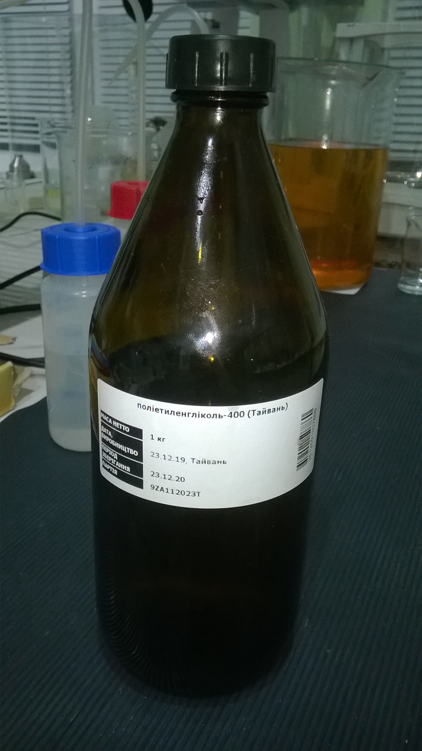

Есть еще ПЭГ - полиэтиленгликоль (или просто полигликоль), который может быть с разной молекулярной массой, в зависимости от этого он жидкий или твердый.
Обычно цифрой обозначают молекулярную массу, например, ПЭГ-400
PostPosted: 09 Nov 2020 23:10
Есть такая буква в алфавите...
