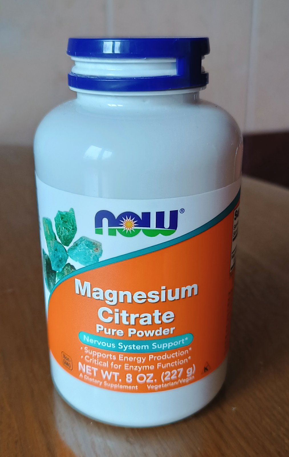

PostPosted: 25 Feb 2026 12:52
Joined: 02 Jan 2021 00:02
Posts: 80
Приветствую уважаемых Химиков!
Купил вот такую БАД, именуемую цитратом магния.
0-02-05-ac6ff93902b5cf5f74f265a981c2b6f164ae752ab6eab307066619bc437d8dcd_1c36bbaa31b94b.jpg
0-02-05-ac6ff93902b5cf5f74f265a981c2b6f164ae752ab6eab307066619bc437d8dcd_1c36bbaa31b94b.jpg [ 161.53 KiB | Viewed 75 times ]
Поскольку в соцсетях много мнений о подделках, решил попытаться проверить доступными мне средствами, действительно ли это соль магния.
На вкус напоминает зубной порошок, при смачивании слюной - разогревается.
Раствор в воде - прозрачный и бесцветный.
При добавлении к раствору этого порошка, раствора лимонной кислоты, не наблюдается никаких реакций.
При добавлении раствора КОН - никаких изменений, р-р остаётся прозрачным.
При добавлении раствора кальц. соды - то же самое.
Можно ли, на основании этих моих "опытов" сделать вывод, что это не соль магния?
PostPosted: 25 Feb 2026 13:42
Posts: 1780
Не факт, цитрат-ион - неплохой комплексообразователь, осадок может выпадать не сразу или не выпадать вовсе при избытке цитрата.
Даже в случае подделки нет особого смысла вместо цитрата магния фасовать другое вещество: его себестоимость довольно скромная.
