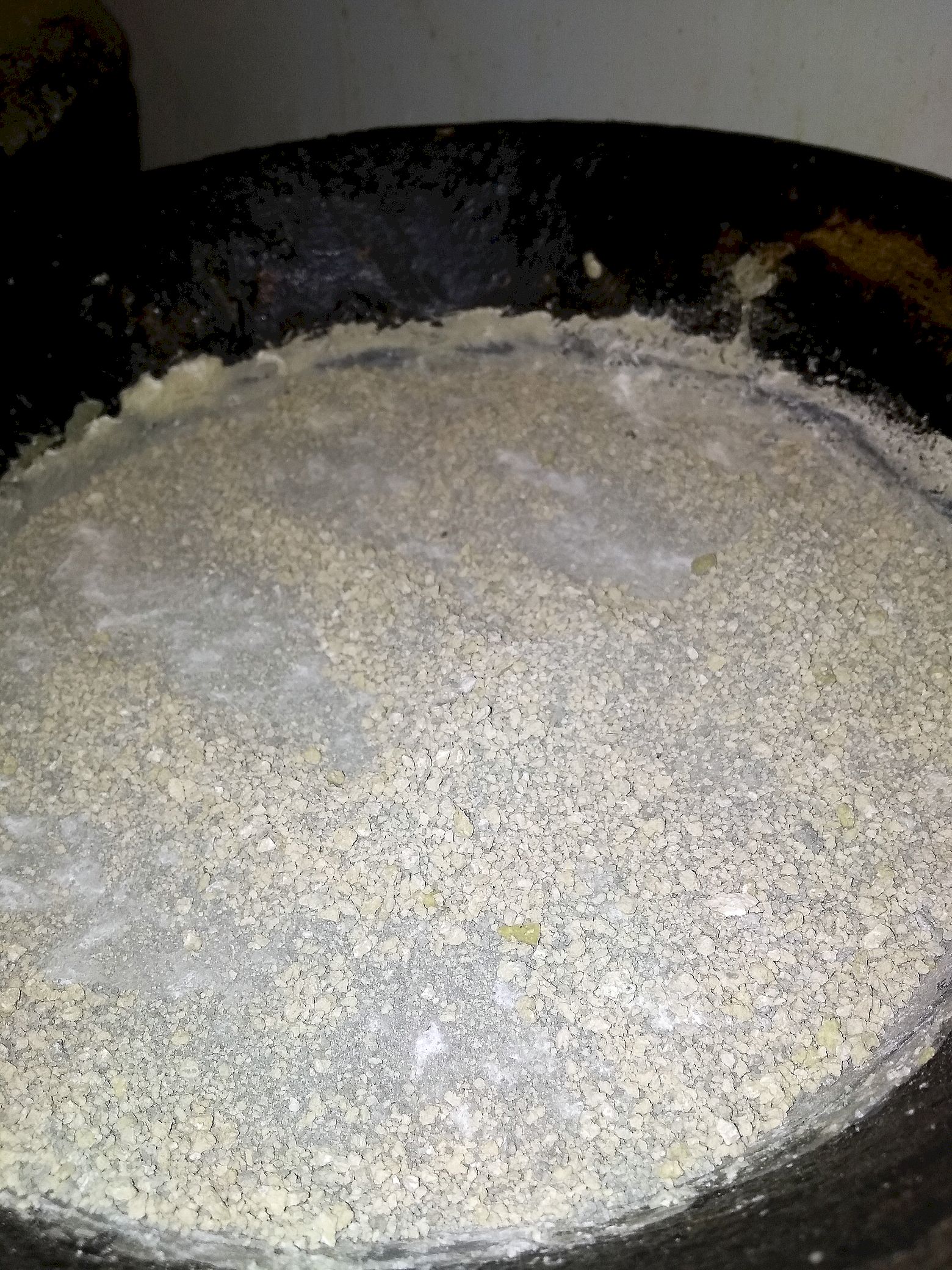

Осадок решил покалить, получилось серое вещество. Разделил на две части. Одну залил серкой, другую водой.
