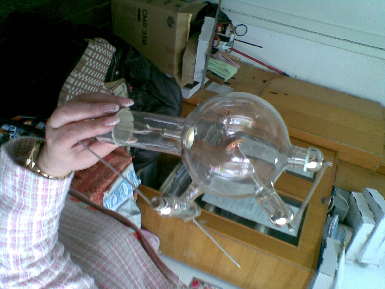

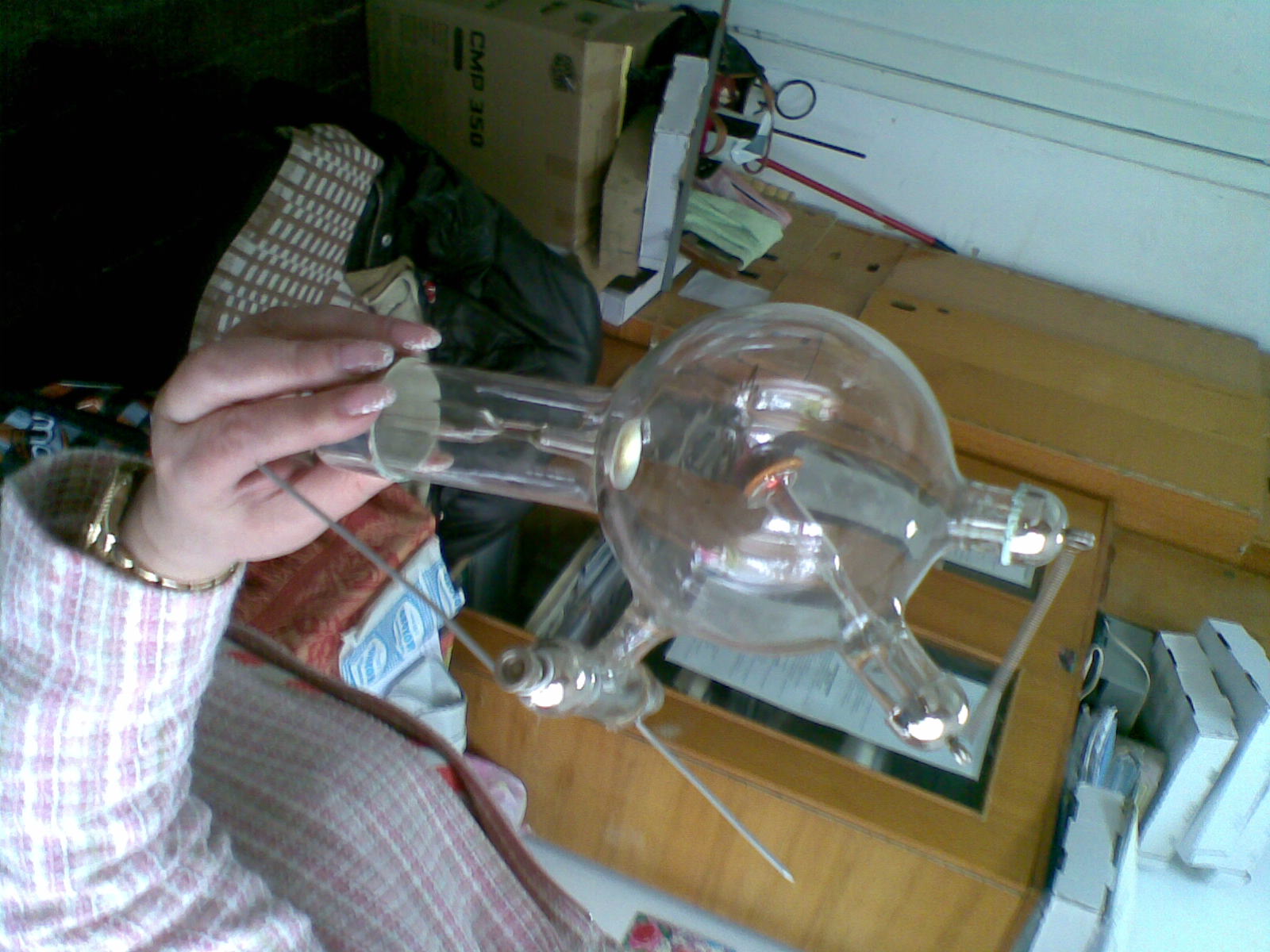

Как правильно подключить рентгеновскую трубку?
Как она выглядит:
Понятно, что к соединённым пружинкой электродам подать +, к противолежащему электроду -. Но что подать на электроды в боковом отводе(длинные контакты на фото)?
И какие напряжения подавать? В распоряжении есть прибор «Разряд 1», дающий 5 и 25кВ.
Спасибо!

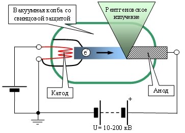

Там используется два напряжения: одно для питания нити накала (катода), другое (ускоряющее) для ускорения электронов.
Вот схема подключения:
Минимальное напряжение (ускоряющее) для получения рентгеновского излучения порядка 10 кВ. Оптимум 50-300 кВ (самодельные катушки Румкорфа). При 300 кВ можно заниматься рентгеноструктурным анализом. Медицинский рентген 100 - 150 кВ.

Ну, в трубках Крукса нет подогрева. Так что не то, ибо эта трубка - трубка типа Крукса.

А можно ее с разных ракурсов по фотографировать. И в особенности эти самые электроды.

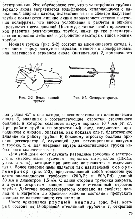

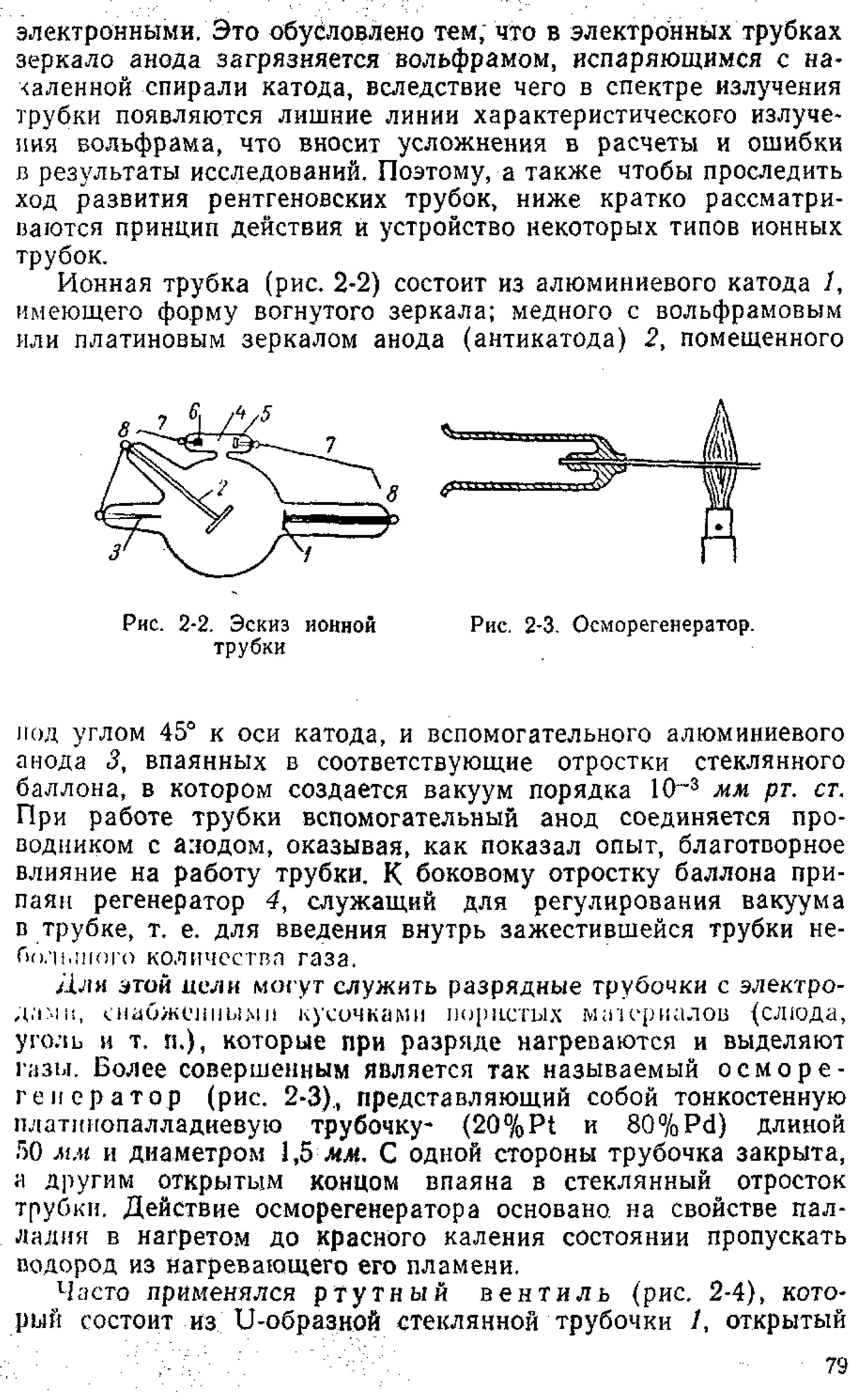

Похоже, что это рентгеновская трубка ионного типа:
Есть старая книга Хараджа Ф.Н. Общий курс рентгенотехники, изд-во Энергия, 1966 (качество, правда не очень, но другой не видел)
A_haradzha_f_n_obshii_kurs_rentgenotehniki.rar [15.95 MiB]
Downloaded 1331 times
