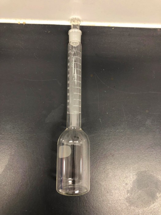

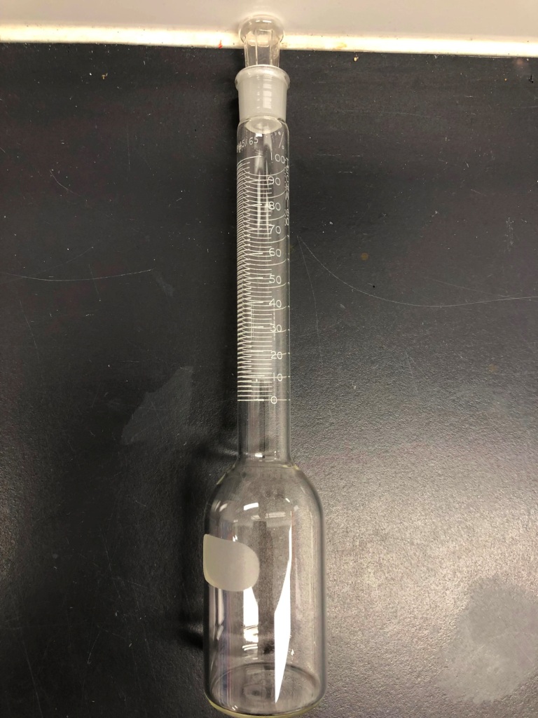

Gerber Tube - "трубка Гербера" или в более современном варианте - "Жиромер", "Бутирометр".
Предназначалась для анализа содержания жира, в основном в молоке и молочных продуктах. По методу Гербера (Gerber method), в нашей литературе его называют Кислотный метод.

А вот цитата из ГОСТ 5867-90 МОЛОКО И МОЛОЧНЫЕ ПРОДУКТЫ Методы определения жира / Milk and dairy products. Method of determination of fat
2.2.1.1. В два молочных жиромера (типов 1-6 или 1-7), стараясь не смочить горло, наливают дозатором по 10 см серной кислоты (плотностью от 1810 до 1820 кг/м3) и осторожно, чтобы жидкости не смешивались, добавляют пипеткой по 10,77 см3 молока, приложив кончик пипетки к горлу жиромера под углом. Уровень молока в пипетке устанавливают по нижней точке мениска.
Молоко из пипетки должно вытекать медленно. После опорожнения пипетку отнимают от горловины жиромера не ранее чем через 3 с. Выдувание молока из пипетки не допускается. Дозатором добавляют в жиромеры по 1 см3 изоамилового спирта.
Уровень смеси в жиромере устанавливают на 1-2 мм ниже основания горловины жиромера, для чего разрешается добавлять несколько капель дистиллированной воды.
Рекомендуется для повышения точности измерений, особенно для молока низкой плотности, применять взвешивание при дозировке пробы. В этом случае сначала взвешивают 11,00 г молока с отсчетом до 0,005 г, затем приливают серную кислоту и изоамиловый спирт.
2.2.1.2. Жиромеры закрывают сухими пробками, вводя их немного более чем наполовину в горловину жиромеров. Жиромеры встряхивают до полного растворения белковых веществ, переворачивая не менее 5 раз так, чтобы жидкости в них полностью перемешались.
Рекомендуется для обеспечения проведения измерений наносить мел на поверхность пробок для укупорки жиромеров.
2.2.1.3. Устанавливают жиромеры пробкой вниз на 5 мин в водяную баню при температуре (65±2)°С.
2.2.1.4. Вынув из бани, жиромеры вставляют в стаканы центрифуги градуированной частью к центру. Жиромеры располагают симметрично, один против другого. При нечетном числе жиромеров в центрифугу помещают жиромер, наполненный водой вместо молока, серной кислотой и изоамиловым спиртом в том же соотношении, что и для анализа.
Жиромеры центрифугируют 5 мин. Каждый жиромер вынимают из центрифуги и движением резиновой пробки регулируют столбик жира так, чтобы он находился в градуированной части жиромера.
2.2.1.5. Жиромеры погружают пробками вниз на 5 мин в водяную баню при температуре (65±2)°С, при этом уровень воды в бане должен быть несколько выше уровня жира в жиромере.
2.2.1.6. Жиромеры вынимают по одному из водяной бани и быстро производят отсчет жира. При отсчете жиромер держат вертикально, граница жира должна находиться на уровне глаз. Движением пробки устанавливают нижнюю границу столбика жира на нулевом или целом делении шкалы жиромера. От него отсчитывают число делений до нижней точки мениска столбика жира с точностью до наименьшего деления шкалы жиромера.
Граница раздела жира и кислоты должна быть резкой, а столбик жира прозрачным. При наличии "кольца" (пробки) буроватого или темно-желтого цвета, различных примесей в столбике жира или размытой нижней границы измерение проводят повторно.
2.2.1.7. При анализе гомогенизированного или восстановленного молока определение в нем массовой доли жира проводят в соответствии с вышеописанными требованиями, но проводят трехкратное центрифугирование и нагревание между каждым центрифугированием в водяной бане при температуре (65±2)°С в течение 5 мин.
При использовании центрифуги с подогревом жиромеров допускается проведение одного центрифугирования в течение 15 мин с последующей выдержкой в водяной бане при температуре (65±2)°С в течение 5 мин.
____________
В свое время приходилось немного мерить жир в молоке и молочных продуктах (сыр), напрмиер, хотя это не была моя основная работа - на том предприятии я был микробиологом.
Фото бутирометров и молочной центрифуги - см. http://chemistry-chemists.com/N2_2021/C ... -P4-3.html

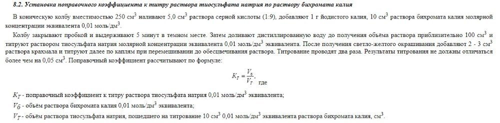

 Post subject: поправочный коэффициент к титру тиосульфата натрия
PostPosted: 07 Feb 2022 12:33
Joined: 14 Jan 2022 10:25
Posts: 45
:bc:
Помогите, кто знает, расскажите! Вот если, я нашла поправочный коэффициент к титру раствора тиосульфата натрия, как мне его потом учитывать? Если в формуле для подсчёта массовой концентрации активного хлора ( X ), г/дм3,этого коэффициента нет. Формула: V(пошедший на титрование)*0,003*250*1000/100??????????????? просто умножить объём пошедший на титрование на этот коэффициент?

Данная формула не подойдёт, так как в этом случает применяют 0,01н р-р тиосульфата, а у меня 0,1н, верно?

Вы меня извините, я не очень хорошо разбираюсь в химии, но очень надо понять этот процесс:
вот этот коэффициент K я рассчитаю по раствору бихромата калия (как на представленной картинке), а можно ли мне применить эту формулу (что на картинке), если у меня 0,1н р-р тиосульфата? Или вы это учли в выведенной формуле? (аликвота в моём с лучает, это беру 10мл гипохлорита натрия разбавляю водой в мерной колбе на 250 мл (по госту) и затем из разбавленного раствора отбираю 10 мл (уже водного гипохлорита) а применяя Вашу формулу, не надо разбавлять водой, а сразу брать 10мл гипохлорита добавлять йодистый калий,серную кислоту и титровать?Верно?
