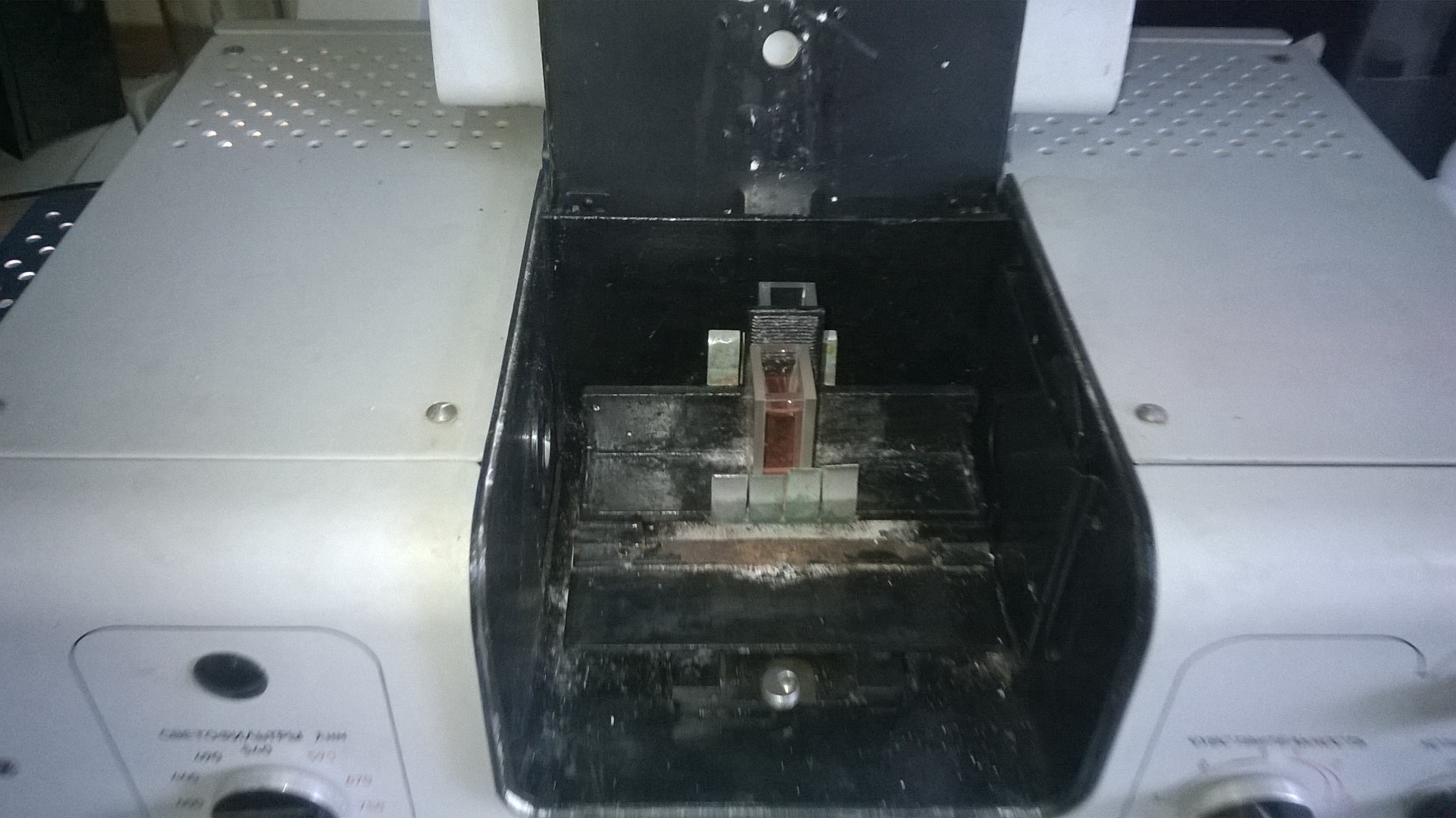

Фотоколориметр КФК-2 Светофильтры
Недавно приобрел фотоколориметр КФК-2 за чисто символическую цену. Из 9 фильтров в нем 4 такие как на фото. Остальные чистые. Я мало еще в них разбираюсь, поэтому нуждаюсь в Вашей помощи. Хотелось бы узнать, что с ними? Есть ли возможность их отремонтировать( в некоторых источниках, коих очень мало, советуют их разобрать и почистить, хотя я сомневаюсь в этом т.к. они заплавлены в пластмассовую оболочку.)? И есть ли возможность их купить, вообще их производят еще, или аналоги может быть? С уважением.
По моему, это грибок вырос. ИМХО, фильтры восстановлению не подлежат, но попробовать стоит.
Я думал там что-то высохло внутри. А как их восстановить можно?

Вот что советуют на другом форуме, но не я задавал вопрос:
"Еесть вариант, что у вас окислились (покрылись налетом) светофильтры. Это, можно заметить, если открыть крышку и посмотреть с фонариком в то место откуда идет свет на кюветы. Смотреть нужно на светофильтры за защитным стеклянным окошком. Если есть налет, то его можно почистить ватной палочкой с дисцилятом, но это крайний случай, т. к. вы рискуете угробить прибор. "
И вот еще:
"Если мне память не изменяет, (когда-то очень давно находил такую информацию) то светофильтры у КФК приклеены к стеклышку при помощи специальной смолы с коэффициентом преломления =1. Со временем смола мутнеет. Выход один... аккуратно его извлечь, разобрать не сломав и долго отчищать от смолы ворсистой тряпочкой т.к. бензин и растворители ее не берут. краску стереть не бойтесь ибо светофильтры покрашены в массе (при изготовлении). "
 Post subject: Re: Фотоколориметр КФК-2 Светофильтры
PostPosted: 16 Feb 2018 12:37
Смола скорее всего - канадский бальзам, его применяют для оптики, возможно он потрескался. Надо пробовать греть пластик и доставать линзы.

Если что - судя по объявлениям в нете, светофильтры для кфк продаются вовсю - как фирмами, так и частными лицами.
Причина помутнения там, конечно, внутри. Фильтр в пластик именно впаянный, или зафиксирован стопорным кольцом?
В тех же интернетах пишут, что склейка разделяется при варке в глицерине и что канадский бальзам растворим в ксилоле (если действительно так - то и в бензине должен).
P.S. К советам тех, кто пишет "с дисцилятом", лучше относиться предельно критически.

В сети пишут, что канадский бальзам не кристаллизуется со временем при склейки стекол. Может что-то другое?

Вот эта вот фигня, что вызвала помутнение и узоры, отмывается и растворяется в разбавленной серке

Канадский бальзам действительно растворим в ксилоле. Раньше им клеили всю оптику, поэтому старые микроскопные объективы ЛОМО, часто не пригодны к использованию, из-за растрескавшегося канадского бальзама.

Вот фото разборки светофильтров, кислотой отмывается, а растворители не берут. Может это не канадский бальзам?
File comment: после чистки в серной кислоте 27%
File comment: общий план
File comment: то же
File comment: то же
File comment: на просвет
File comment: налет
File comment: он же в разобранном виде
File comment: вот стопка светофильтров в светофильтре номер 7
File comment: лезвием отрезал заплавленный край
PostPosted: 17 Feb 2018 10:47
Joined: 19 Apr 2011 15:29
Posts: 45
Вот это стекло в фильтре после отмывки все равно мутное, может так и должно быть? Кто что скажет?
File comment: После очистки
Может быть просто внутрь прибора попала какая-то грязь (например, пролили исследуемый раствор или фотометрические реактивы)?.
