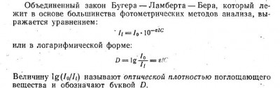

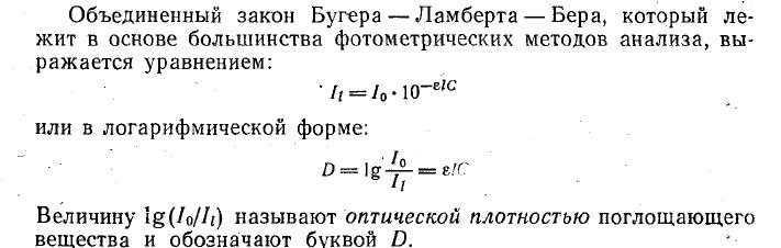

Согласно закону Бугера-Ламберта-Бера оптическая плотность раствора прямо пропорциональна концентрации вещества:
File comment: закон Бугера-Ламберта-Бера
где D - оптическая плотность, Е - коэффициент поглощения, L - длина кюветы, С - концентрация.
График должен однозначно идти вверх. Подробнее о фотометрическом анализе можно почитать:
