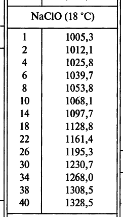

70,9г, молярная масса хлора, соответствует 74,4г гипохлорита натрия. Соответственно, чтобы найти концентрацию в граммах на литр раствора гипохлорита натрия, надо концентрацию активного хлора умножить на 1,05.
Чтобы найти процентную концентрацию, надо знать плотность раствора. Можно измерить.
Если предположить, что кроме гипохлорита, в растворе ничего нет, можно воспользоваться таблицей
Цифру первого столбца умножаете на цифру второго и 0,01 и получаете (в третьем столбце) концентрацию в г/л в зависимости от процентной концентрации и плотности (можно в Экселе).
