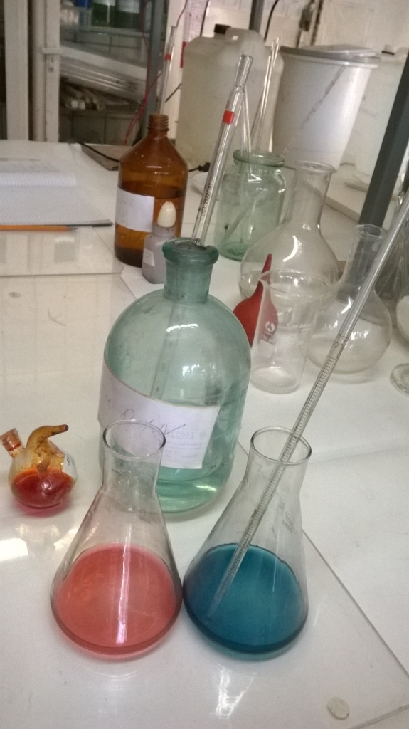

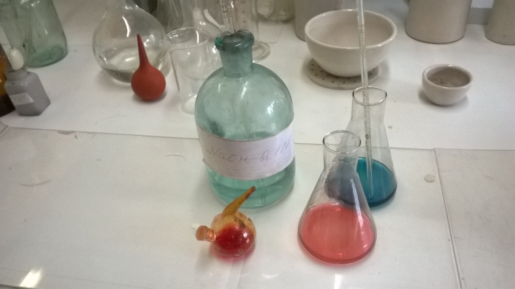

Титрование серной кислоты в ванне блестящей меди.
Неприятная процедура. Индикатор - метиоранж. Даже в идеальных условиях его переход заметить непросто - желательно ставить свидетель. А тут - в ванне есть добавка с органическим красителем, в чистом виде эта добавка почти черная, в электролите - дает зеленый цвет, который видно при разбавлении. В результате переход цвета метилоранжа видно еще хуже и свидетель не помогает его уловить.
 Post subject: Re: Объемый химический анализ (титрование и т.д.)
PostPosted: 05 Dec 2019 12:00
Posts: 5171
А почему бы не использовать pH метр? Это же в разы бы ускорило анализ.
PostPosted: 05 Dec 2019 12:47
Posts: 69198
С точностью до наоборот: капаешь - отмечаешь объем и рН, капаешь - отмечаешь объем и рН и т.д., пока сильнокислая среда не станет сильнощелочной. Если капнешь слишком много (т.е. - перетитруешь) - все заново. Потом - строишь график и на нем находишь точку эквивалентности.
Есть автоматические титраторы, но они стоят дорого.
А сам метод называется - потенциометрическое титрование.
PostPosted: 06 Dec 2019 11:19
В случае титрования предпочитаю заменять его на метиловый красный (спиртовой) - переход цвета более чёткий, а pH перехода отличается непринципиально.
А добавка, по идее, должна обесцветиться после кипячения с парой капель пергидроля. Если перекись без кислот-стабилизаторов, то на анализ это не повлияет.
PostPosted: 06 Dec 2019 12:02
Posts: 69198
Метиловый красный есть - он идет на титрование ванны олово-висмут. Пробовал и с ним - тоже не очень.
Перекись у нас явно с кислотой (большие объемы 60%-й рискованно использовать без стабилизатора). Обесцветит краситель или нет - по возможности попробую.

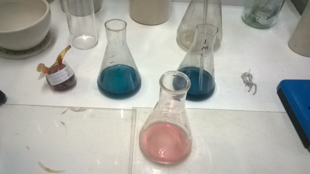

Недавно был забавный случай. Когда занимался наукой, часто титровал с индикатором Эриохром черный Т. Красивые цвета. Есть у него и другие названия, которые я в статьях не употреблял, но более-менее помнил. Потом - перерыв лет 10. Потом - завод и титрование цинка с индикатором Хромоген чёрный ЕТ-00. Избыток цинка - сиреневый, избыток ЭДТА - синий. Понадобилось месяцев 8, чтобы я понял, что это и есть мой любимый Эриохром черный Т. Просто на банке было написано другое название.
Хотя нет. Больше всего мне нравится Ксиленоловый оранжевый при обратном титровании. Четкий переход с розового в желтый.

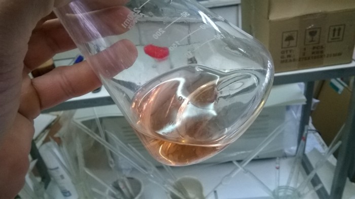

PostPosted: 14 Feb 2020 10:54
Posts: 69198

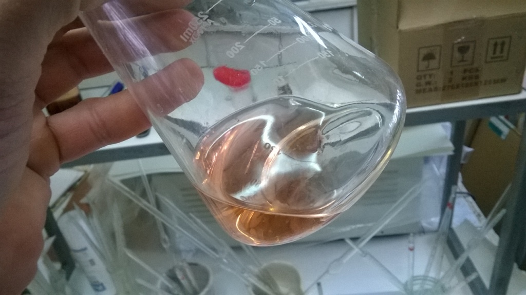

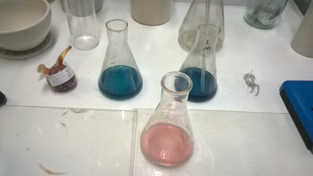

Титрование ванны блестящей меди с индикатором метиловым красным (метилрот).
Переход видно лучше, чем с метилоранжем, но все равно - нечетко. Причина - добавки в электролит искажают, и цвет, и переход.
PostPosted: 14 Feb 2020 17:25
Posts: 13604
Главное, чтобы переход окраски был между нейтрализацией серной кислоты по второй ступени и началом осаждения гидроксида меди.

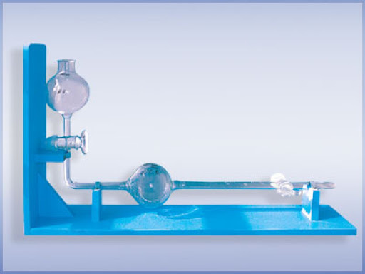

PostPosted: 23 Mar 2020 10:07
1. Пропорции правильные, но если всё делать по фэн-шую методике - два параллельных опыта, среднее значение из которых и берётся за результат, - ориентировочный объём нужно удвоить. Кроме того, стоит накинуть процентов 10 на непредвиденные проливы. Итого - расчёт на 230 мл.
Sparky220 wrote:
Совершенно не понимаю, как он происходит, за счет чего?
Раствор щёлочи на границе раздела жидкость-газ реагирует с газообразным CO2, растворяя его. В результате создаётся разрежение, и в освободившийся объём поступает новая порция раствора. Раствор продолжает растворять углекислый газ и заполнять бюретку, пока в газовой фазе не останутся лишь нерастворимые в щёлочи соединения. Методикой упрощённо подразумевается, что все примеси остаются нерастворёнными. Тогда отношение объёма раствора в бюретке к полному объёму бюретки будет соответствовать объёмной доле CO2 в исходном газе.
Sparky220 wrote:
открывал кран бюретки пока не начали прорываться пузырьки
Не нужно допускать, чтобы они прорывались. Неучтённые газообразные примеси могут завысить конечный результат.
Sparky220 wrote:
Объем раствора в бюретке увеличился, то бишь в приемном резервуаре осталось немного раствора (так ведь и должно быть? При адсорбции жидкость увеличивается в объеме).
Бюретка, судя по всему, на 100 мл, а раствора щёлочи берётся изначально 105. Как минимум 5 мл всегда остаётся.
Sparky220 wrote:
При этом в самой бюретке образовалось небольшое количество какого-то осадка (как я понял это углекислый калий – ВОПРОС – почему не весь раствор тогда переходит в углекислый калий?)
Скорее углекислый натрий (если в гидроксиде калия была примесь гидроксида натрия) - он плохо растворим в концентрированных щелочах.
Sparky220 wrote:
Бюретку поставил в вертикальное положение – из 3 мл было заполнено 2,9 мл, из чего я сделал вывод, что в анализируемом газе – 99,9% углекислоты.
Не видя шкалу бюретки, можно только догадываться. Если есть возможность, сделайте фото этого участка шкалы крупным планом. В любом случае, 2,9 из 3 - это меньше, чем 99,9%.

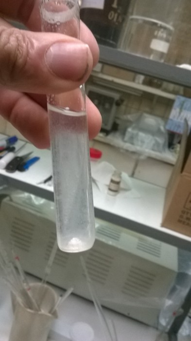

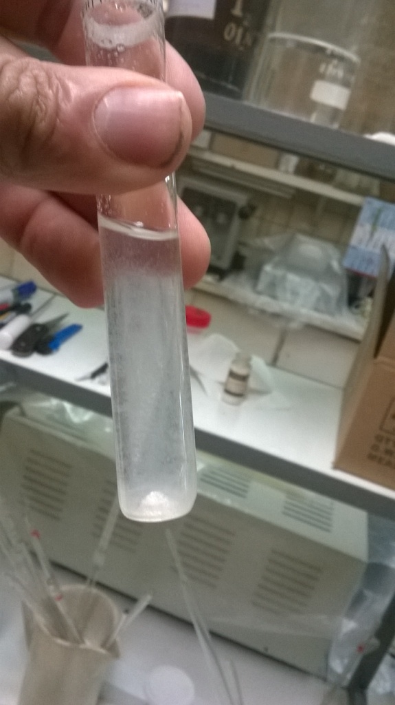

Фиксанал с раствором едкого натра. Раствор внутри с белым хлопьеобразным осадком, который легко взмучивается. Щелочь разрушает стекло.

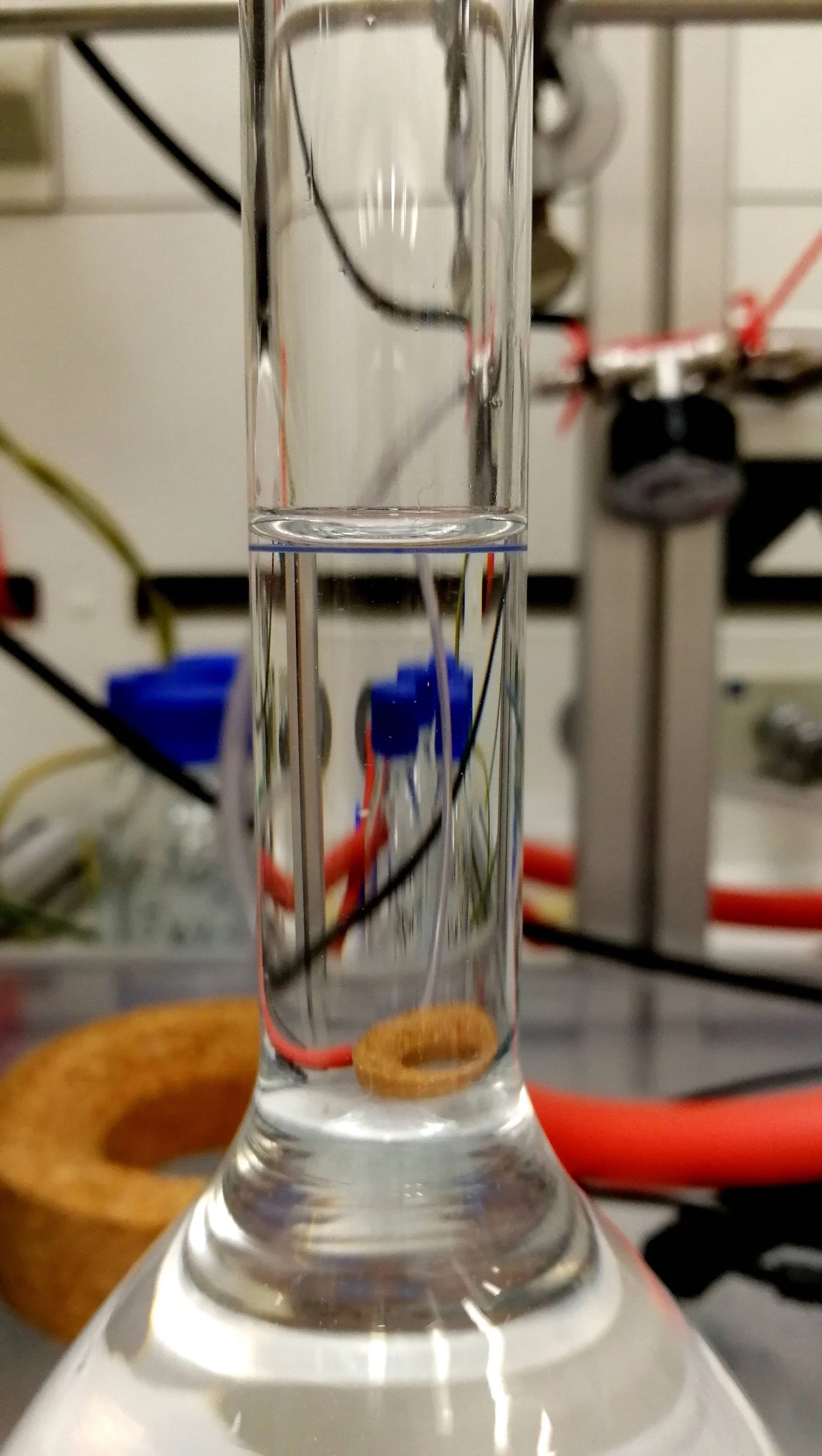

Доведение [уровня] раствора в мерной колбе до метки
- аналитики часто занимаются этой операцией.
PostPosted: 14 Jul 2020 20:14
Joined: 05 Nov 2015 13:31
Posts: 388
Location: самарская обл.
Раньше пользовался мерной колбой (на 50 мл) и весами для измерения плотности растворов. Сейчас же вместо колбы - шприцом на 10 мл, что оказалось удобнее :) .
