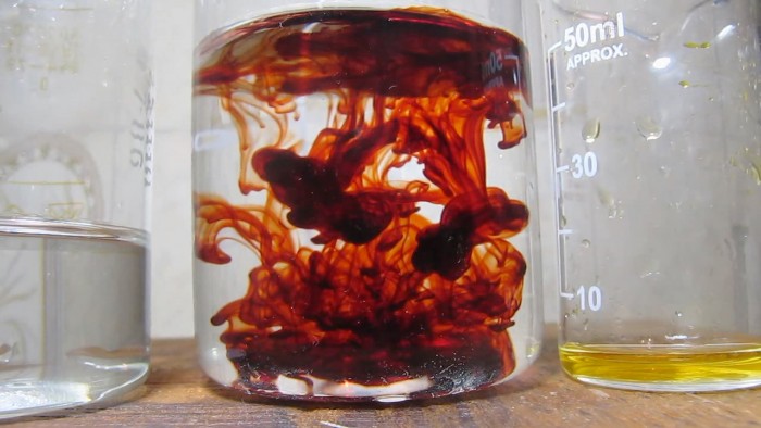

Обнаружение примеси железа (III) в соляной кислоте
Finding of iron (III) impurities in hydrochloric acid
http://chemistry-chemists.com/N4_2020/C ... .html#1003
Finding_of_iron_III_impurities_in_hydrochloric_acid-3.jpg [ 91.92 KiB | Viewed 26988 times ]

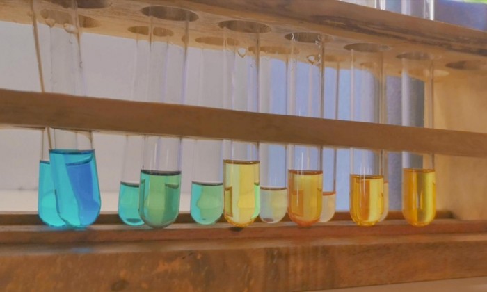

Реагент Бенедикта - взаимодействие с экстрактом мальтозы из хлопьев Kellogg's Frosties (разные концентрации).
Benedict's reagent reacted with different concentrations of maltose extract from Kellogg's Frosties cereal

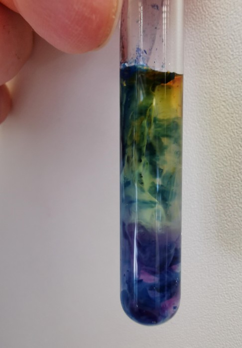

Качественная еакция на Mg2+ с магнезоном
Mg2+ detection reaction with Magneson

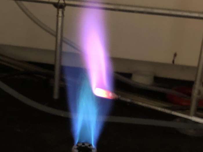

Соль цезия в пламени

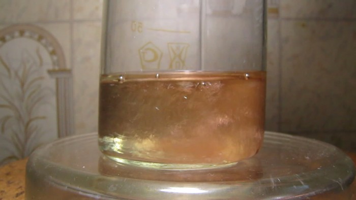

Качественные реакции
Qualitative reactions
Мрамор, бетон и соляная кислота - ч.1
Marble, concrete and hydrochloric acid
http://chemistry-chemists.com/N4_2021/C ... -P3-1.html

Упоминание в статье осадка сульфата серебра рядом с осадками сульфатов щелочноземельных металлов несколько спорно. Растворимость Ag2SO4 при комнатной температуре - около 0,8 г/100 г воды, это вчетверо больше, чем у гипса. В старых практикумах при рассмотрении системного анализа катионов предполагалось, что сульфаты с серебром осадка не дают (правда, растворы реагентов при этом использовались не самые концентрированные).
Ради интереса взял, что было под рукой: к 2 мл стандартного электролита (кислота концентрацией 36-37%) добавил 5 капель 0,1 н раствора нитрата серебра (или около 1,7% - такой раствор используется для проверки качества дистиллированной воды). Сначала не произошло ничего; через несколько минут можно было наблюдать немного взвешенных кристаллов, причём чтобы их обнаружить, пришлось подсветить раствор фонариком. Т.е. осадок есть, но в контексте качественных реакций это не совсем то.
Кстати, насыщенный раствор сульфата серебра также вполне подходит для проверки дистиллята (на предмет наличия хлоридов).

Для качественных реакций - не подходит, но возможность образования осадка сульфата серебра стоит учитывать (мешающее влияние).
Помню, в одной из методик анализа (по-моему, на ХПК - катализатор) шел сульфат серебра. Там же предлагалось его получать из нитрата и серной кислоты (по-моему, конц.).

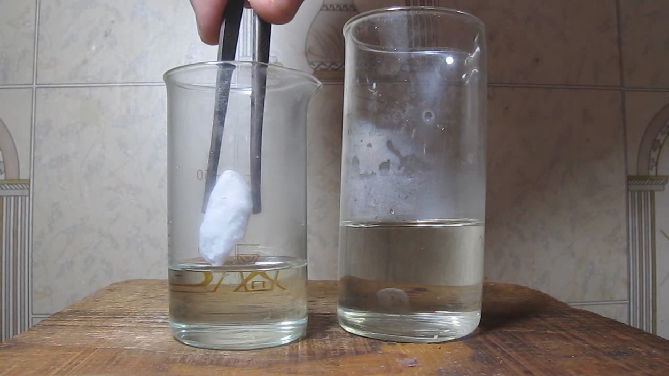

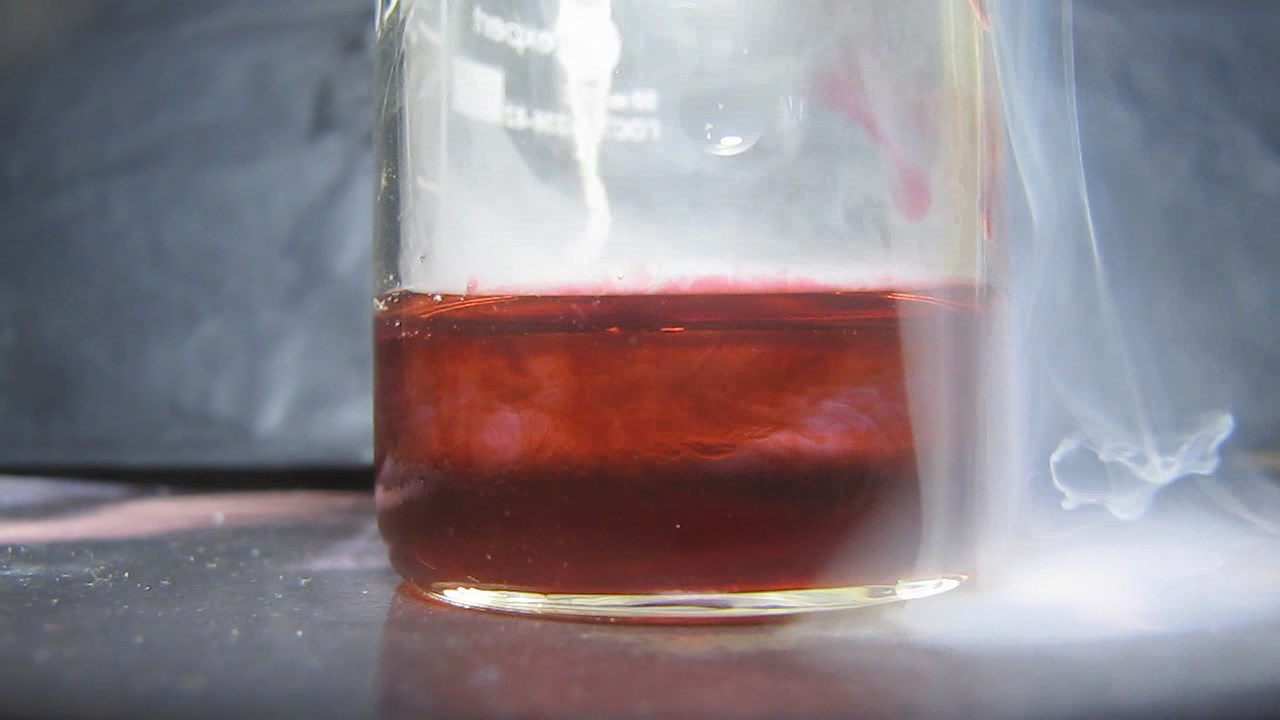

Качественные реакции: определение железа / Qualitative reactions: determination of iron

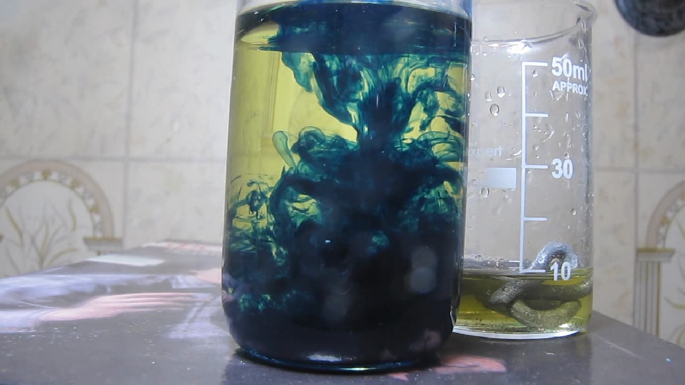

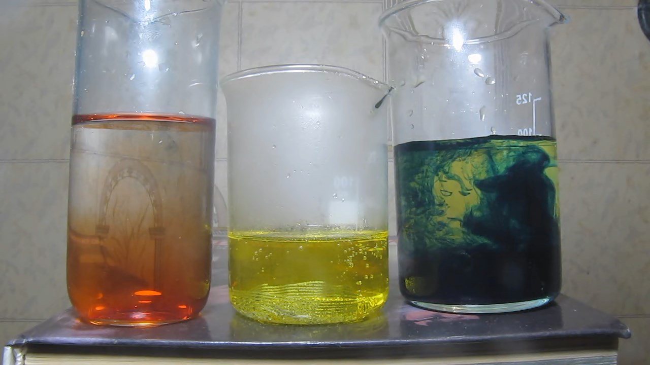

Качественная реакция на двухвалентное железо / Qualitative reaction for determination of ferrous ion
http://chemistry-chemists.com/N1_2022/C ... .html#1003
Qualitative_reaction_determination-ferrous_ion-6.jpg [ 445.05 KiB | Viewed 23347 times ]

Для отмывки стекла от этой сини и берлинской лазури используют приём: ополаскивают раствором щёлочи или соды, несколько раз водой, затем соляной (или щавелевой) кислотой, снова водой.
Процедуру повторяют до полной отмывки.
Принцип основан на том, что в щелочной среде синь гидролизуется до гидроксидов железа.

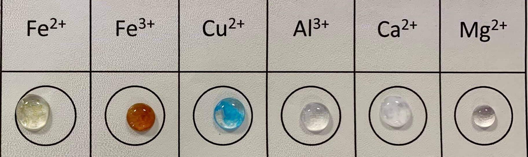

Железо (II) и (III): качественные реакции / Iron (II) and (III): qualitative reactions

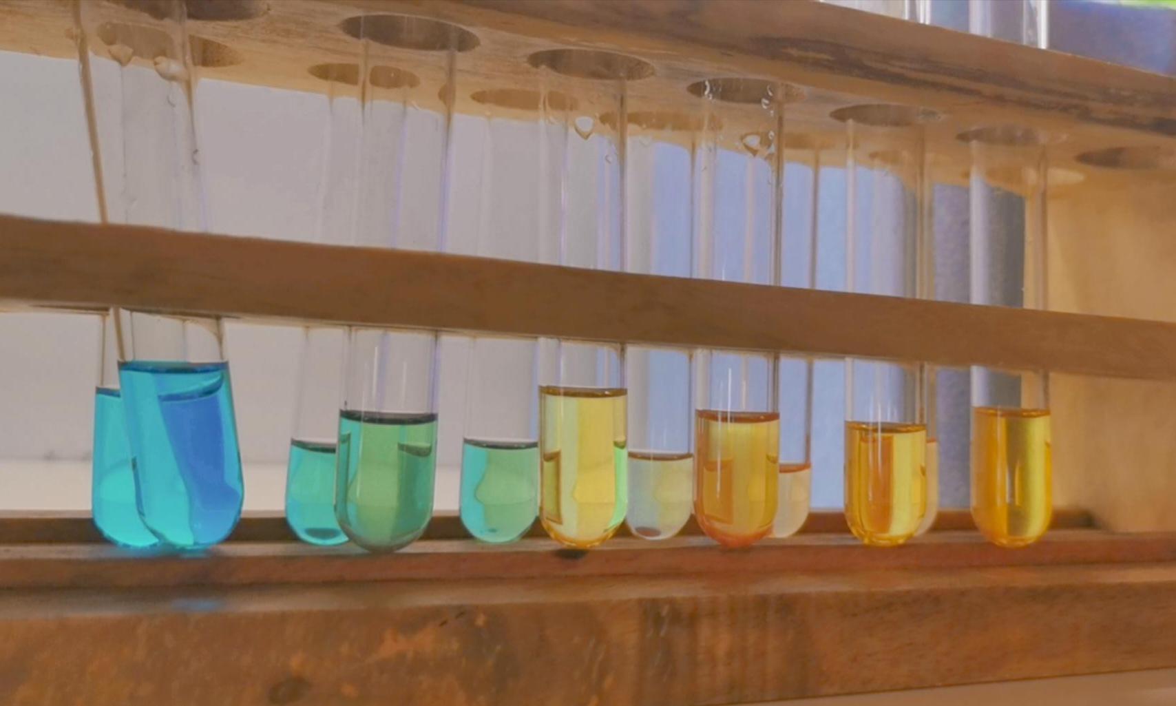

Никель: качественная реакция / Nickel: qualitative reaction
