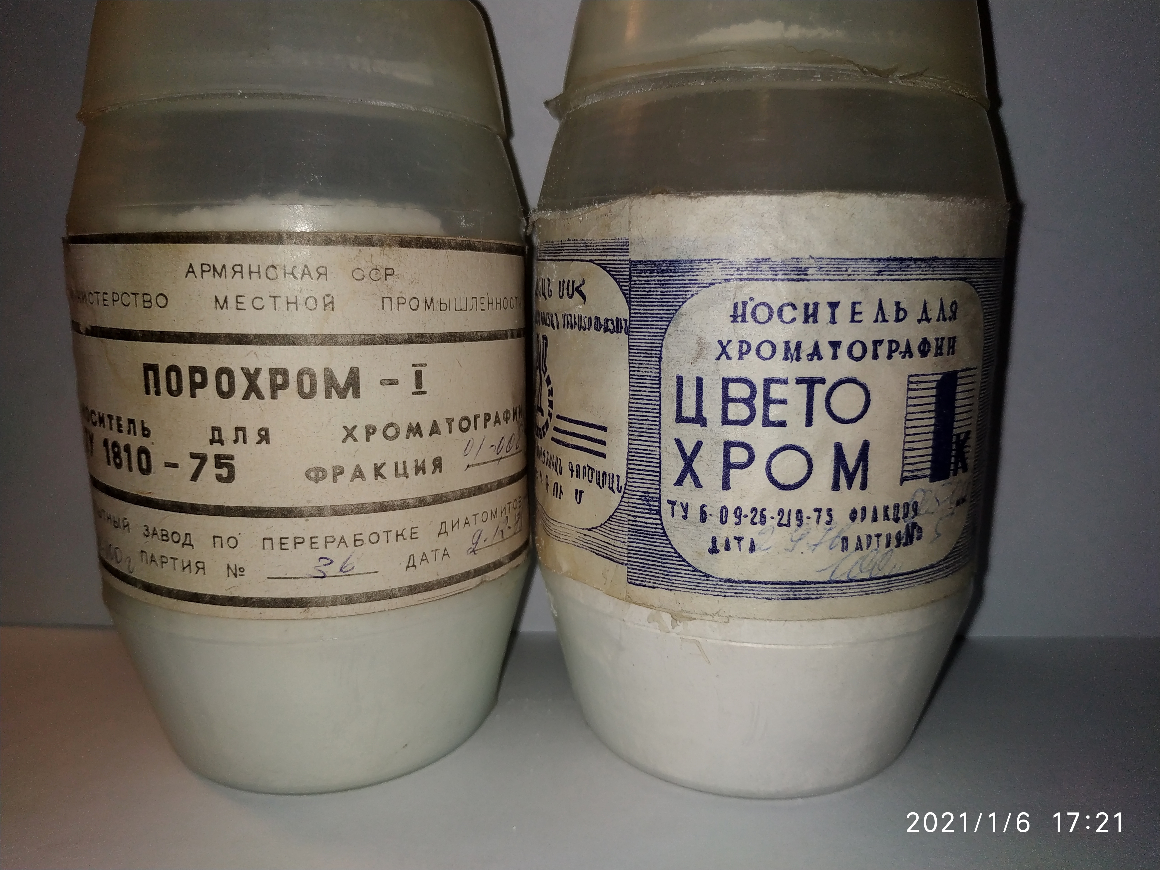

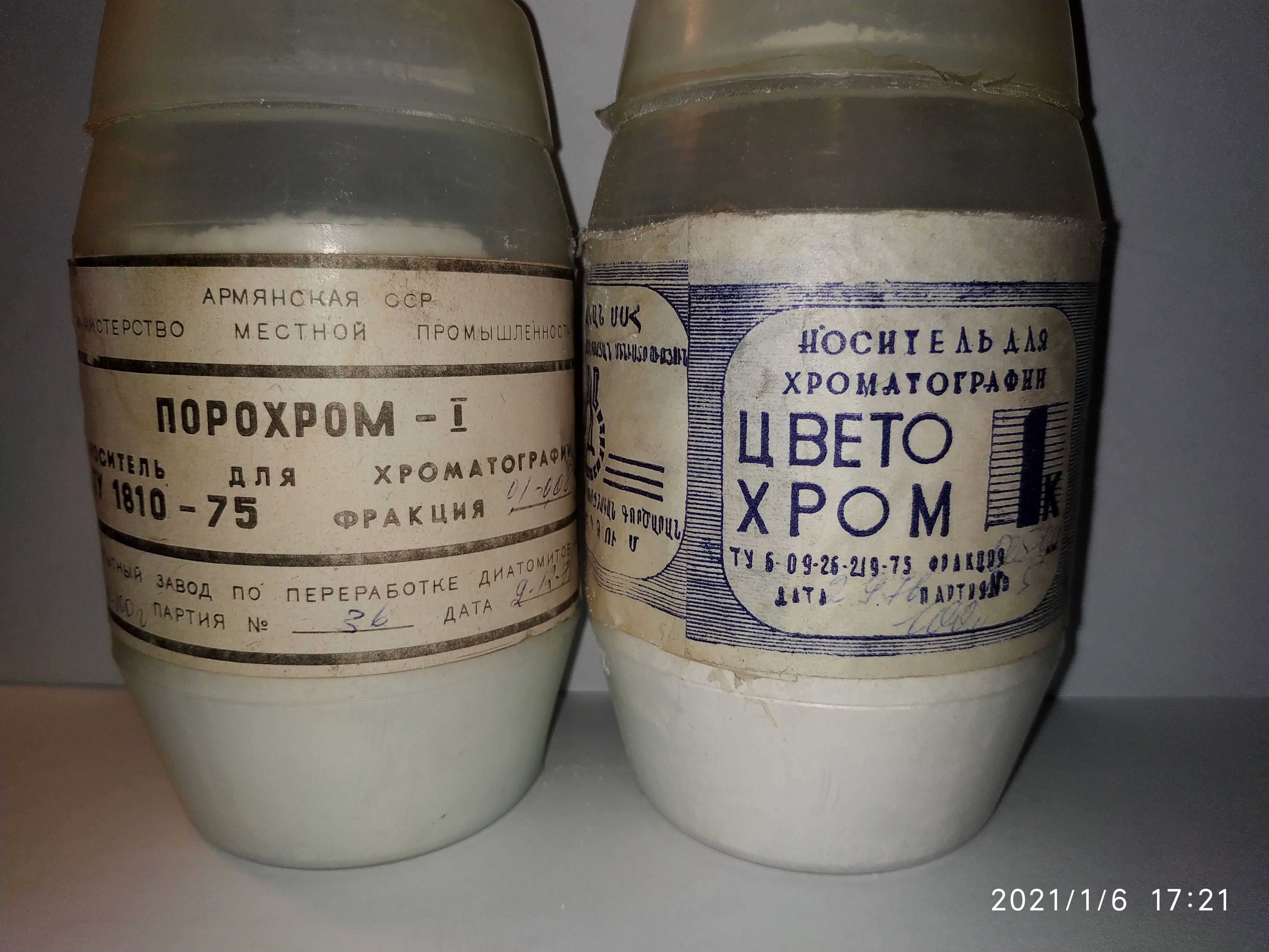

Здравствуйте! Кто знает, можно эти сорбенты для ГХ применять для обычной колоночной хроматографии?
 Post subject: Re: Хроматография
PostPosted: 06 Jan 2021 18:18
Joined: 30 Jun 2017 11:31
Posts: 252
PostPosted: 06 Jan 2021 20:17
Posts: 69301
Загуглил марки - выдает только российские сайты (и то, это не сорбенты, что на фото, а более поздние аналоги).

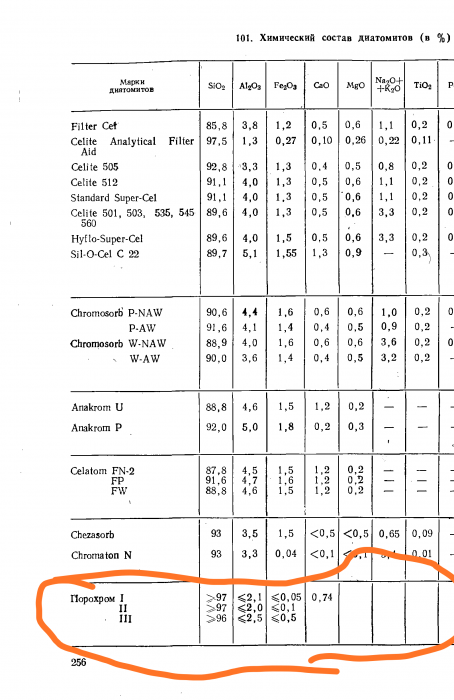

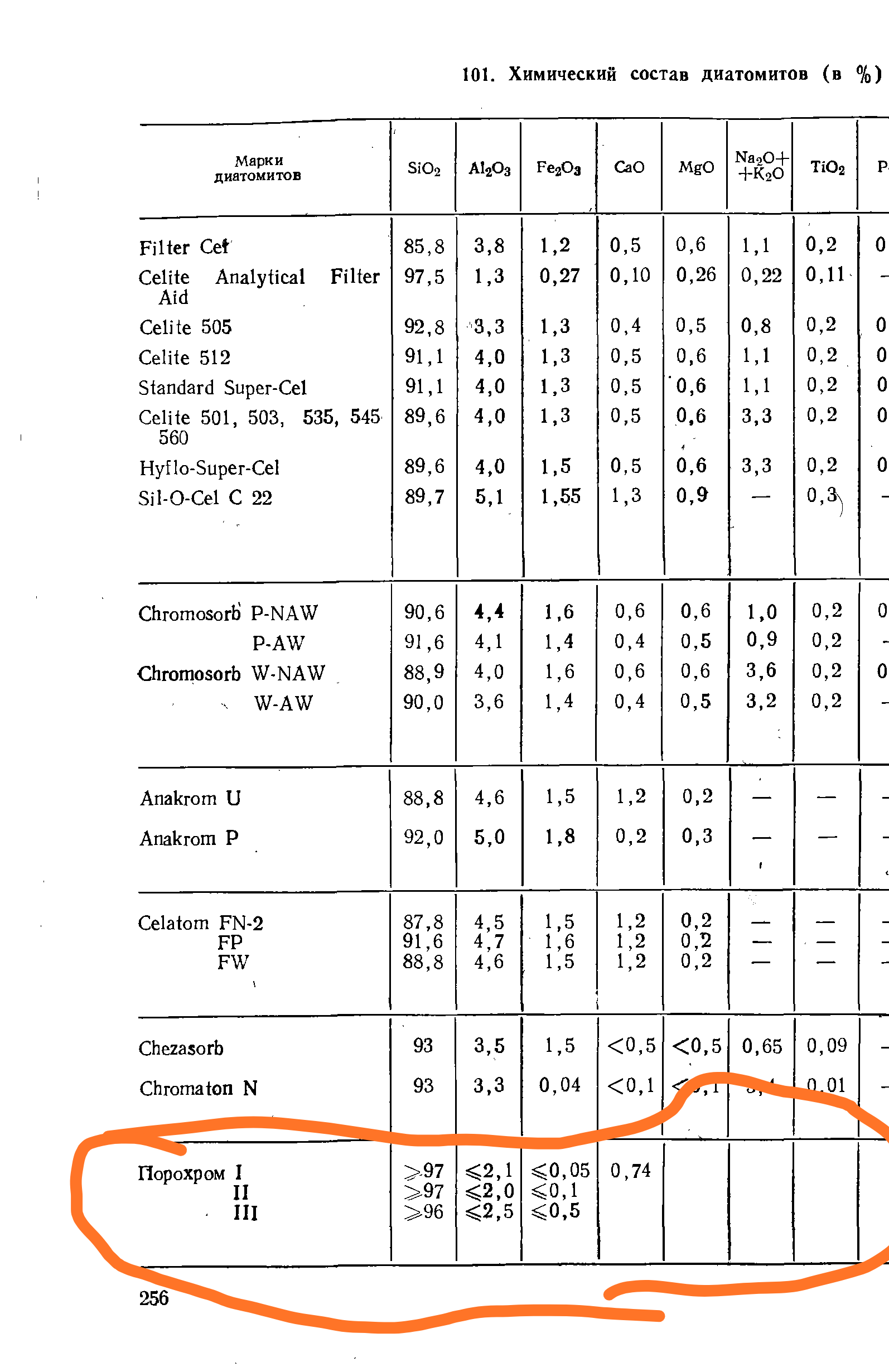

Вот химический состав порохром-1
PostPosted: 06 Jan 2021 20:48
Posts: 252
Смесь силикагеля и А|2О3. Меня тут смущает СаО. В таком количестве он будет реагировать с растворителем и с исл. в-ом?

Состав там не насколько существенен: кремнезем с банальными примесями. Важен метод приготовления сорбента. Не удивлюсь, если эту штуку готовят выщелачиванием диатомита, глин или других природных силикатов. Примеси - это то, что не смогли вымыть в заводских условиях (в чане с перешиванием ржавой лопатой).
Как будет реагировать - зависит от конкретных элюента и разделяемых веществ.

Кто знает где можно найти хоть бы качественный состав 2-го сорбента "Цветохром 1к"?
PostPosted: 10 Aug 2022 18:48
Joined: 10 Aug 2022 18:42
Posts: 5
Location: Харьков
Если еще актуально? Попробуйте найти ТУ написанное на баночке, скорей всего оно описывает 3-4 цветохрома производимых когда-то в Армении.
