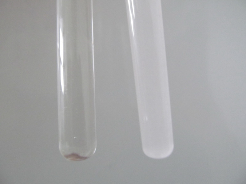

Калий-натрий виннокислый (КНВ) использовался мной в ДСТУ 4729:2007 для определения аммонийного азота в почве. В данной методике 2мл 50 % водного раствора КНВ добавляется в алликвоту (5-40 мл) вытяжки почвы в 1% К2SO4 для того чтобы убрать мешающее влияние кальция и магния. В норме когда КНВ достаточной чистоты (чда или хч) при его добавлении в почвенную вытяжку не должно выпадать никакого осадка. В результате вышеописанной процедуры выпадает осадок, что делает невозможным дальнейшее проведение анализа.
Делал контрольный опыт с хорошей сегнетовой солью из советских запасов. Результат на фото. Слева советская соль, справа соль украинского производства хч.
Советские запасы исчерпаны. Что делать не знаю. Может ее самому почистить, но не знаю как.

Перекристаллизуйте ее. Растворите до максимума, профильтруйте, и поставте а эксикатор. Можно для затравки бросить несколько кристалликов. Испаряйте не до клонца (что бы все примеси ушли с раствором).

Начнем с того: а вы уверены, что это сегнетова соль? Даже в советские времена были случаи, когда этикетка одна, а содержимое - другое.

я не уверен. уверены люди которые мне ее дали

Обычная сегнетова соль на основе природного оптического изомера винной кислоты. Теоретически могут существовать другие изомеры. Причём самой винной кислоты какой-то изомер (не помню, там 2 оптических центра) существенно отличается по растворимости.
